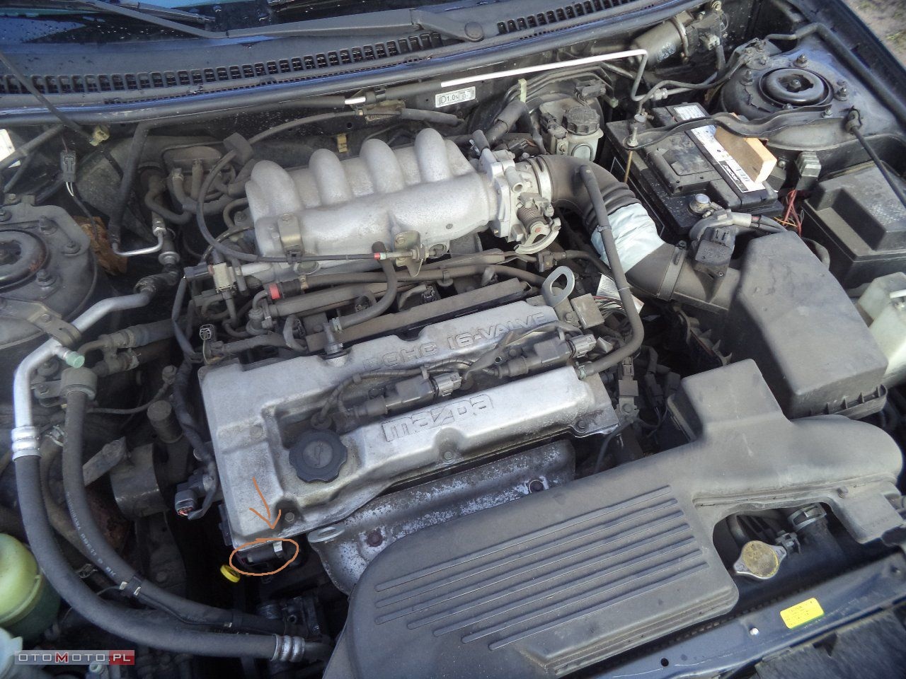

Witam.
Madzie zakupiłem 1.5 roku temu. Wymieniłem wtedy od razu wszystko co należy tj rozrząd płyny itp. Był wtedy też wyciek na korbie koszt zimeringów chyba około 9-10 zł + robocizna. Od tamtej pory wszystko było ok. Niedawno pojawił się wyciek/pocenie nie wiem jak to nazwać. Od nowego roku praktycznie autko było używane 2-3 razy w tygodniu i zauważyłem też malutkie plamki oleju na betonie w garażu.
Daje screena (fotka silnika z neta ale zaznaczyłem na czerwono miejsce gdzie u mnie widać delikatne kropelki oleju), konkretnie chodzi o to śrubę i okolicę. Od spodu na misce też mała plamka i po kilku dniach postoju jest malutka plamka w garażu o średnicy 2-3 CM.
Czy ktoś wie co może być przyczyną? I czy w ogóle ma sens się tym już teraz zainteresować?
Olej castrol 5w40 niedawno po wymianie. Jeżeli potrzeba to wrzucił bym w wolnej chwili fotkę z mojej madzi bezpośrednio jak to wygląda (teraz nie mam nawet czym zrobić dlatego daję foto z netu)
Fotka w załączniku.
To forum pomogło mi zaoszczędzić 400 zł kiedyś. Dlatego będę z góry kolegom wdzięczny za pomoc w rozpoznaniu i ewentualnym oszacowaniu jaki wydatek się zbliża.
EDIT// Dodam, że od wymiany do wymiany oleju było zrobione 11-12 tys km i na bagnecie stan był bez zmian.

Jeśli faktycznie mocno nie leci, to nie jest to nic poważnego :) Cieknie Ci na uszczelce pod pokrywą zaworów. Może Ci lecieć poprostu na uszczelce lub w jej najsłabszym punkcie (w załamaniu, mniej wiecej na początku strzałki), które uszczelnia się dodatkowo silikonem odoprnym na wysokie temperatury.

Ok dzięki. To w takim razie chyba tymczasowo sobie można odpuścić wizytę u mechanika? Poobserwuję jak poleci mocniej to wtedy będę myślał.
