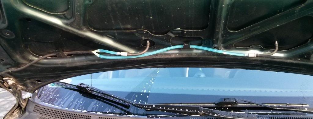

Postprzez zemoj » 28 lut 2014, 22:30
Tak to u mnie wygląda:
