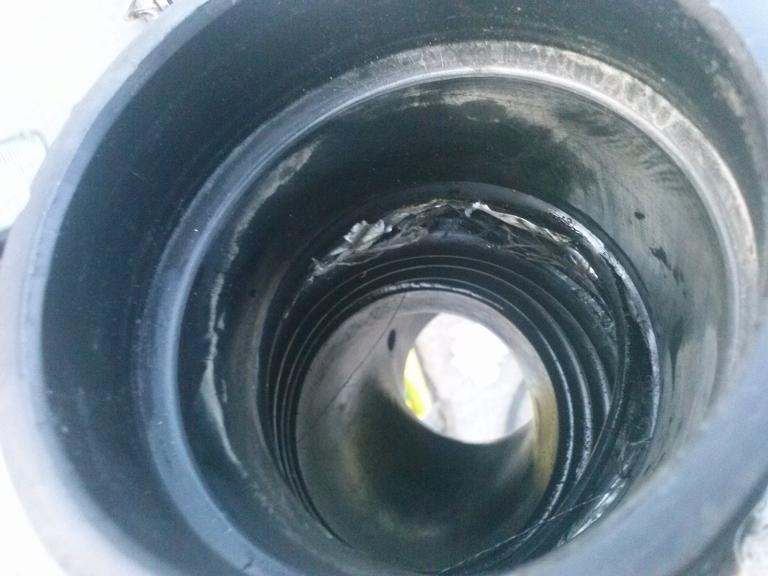

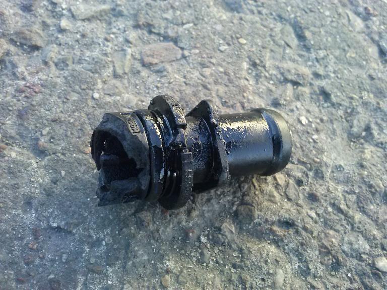

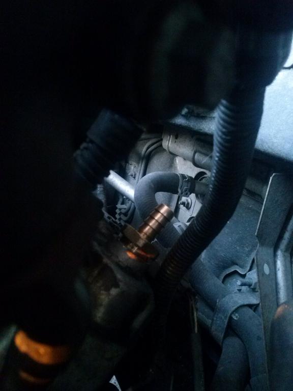

W niedziele był pracowity dzień – od 10 do 18 walczylismy z Arkadiusem73 przy poprawianiu po druciarstwie ASO (albo Mazdy gdzie było serwisowane przez prawie wszystkie lata albo Nissana gdzie było serwisowane ostatnie połtora roku zanim kupiłem auto). Sobotni przypadek urwanego fatalnie zamontowanego wezyka odpowiadajacego za podgrzewanie przepustnicy dzieki czemu zarzygało płynem chłodniczym wszystko pod maska nie był jedynym bublem..
Zawor pcv po wyjeciu rozpadł sie dosłownie w rekach (nie był to ori zawor tylko jakis g.wniany zamiennik ), jego połaczenie ze ssakiem to też bym dramat – rurka łaczona jakims innym zaworkiem niewiadomego pochodzenia.. Ogolnie że to sie nie rozpadło i nie wpadły czesci tej pcv-ki do silnika to jakis mega fart, bo była kompletnie zatkana..

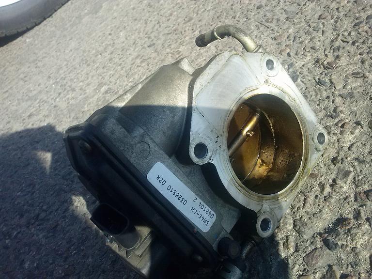

Przepustnica jak sie okazało nigdy nie była ruszana, wiec tez syfu co niemiara. Kolanko układu dolotowego po peknieciu obklejone niezwykle "fachowo".

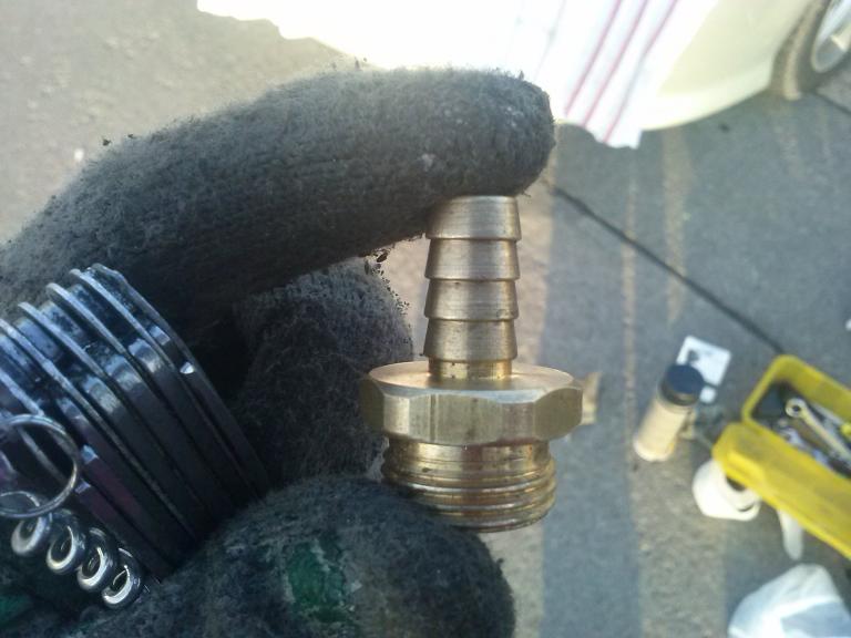

Zamiast pcv ogarnelismy customowy zaworek, ktory troszke za mocno przypiłowałem na odpowiedni wymiar, wiec zamontowany został na poxipol i czerwony silikon wkoło żeby go nie wydmuchało wyprowadzony jest rurka w atmosfere (jakis filterek na jej koniec musze sobie ogarnac). Ssak tez zaslepiony w miejscu łaczenia z pcv-ka. Podgrzewanie przepustnicy zlikwidowane. Płyn chłodniczy wyczyszczony z zasyfionych elementow i uzupełniony w zbiorniczku. Układ dolotowy (jego rozwalone kolanko) oklejony porzadnie czarna tasma termoizolacyjna. Przepustnica wyczyszczona.
Zostało do ogarniecia czyszczenie przepływomierza i proba naprawy lamp poprzez pociagniecie dodatkowej masy z aku do nich bo nadal nie swieca. Sa oczywiscie i dalsze plany ale to na pozniej
Wielkie podziękowania z mojej strony dla Arkadiusa, bo poswiecił cały swój dzień i wiedze żeby mi pomóc

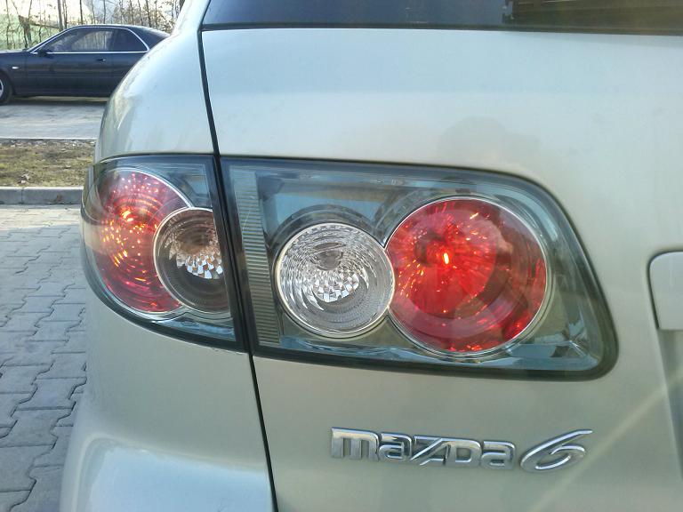

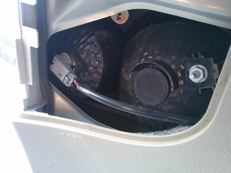

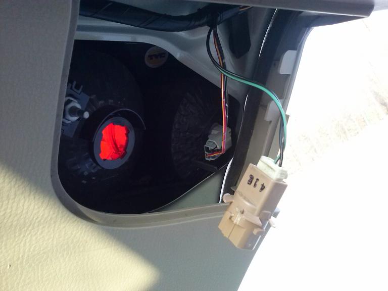

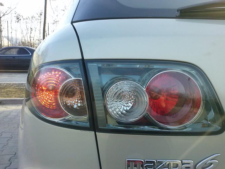

Czesciowo zajałem sie też tematem tylnych lamp. Mianowicie ori lampy amerykanskie swieca pozycjami w czterech kloszach i wyglada to jak nalezy. W lampach europejskich ktore mam włożone fabrycznie swieca jak wiadomo tylko pozycje w dwoch czerwonych kloszach na rogach. W trzecim czerwonym kloszu (w lewej lampie na klapie bagaznika) jest miejsce na żarowke od przeciwmgielnego a w czwartym (w prawej lampie na klapie bagaznika) otwor na żarówke jest w ogole zaslepiony. U mnie przy wsadzaniu euro lamp przerobiono też instalacje pod swiatło przeciwmgielne ale tylko czesciowo, bo manetki przy kierownicy od wersji euro na ktorej jest przełacznik do tylnego mgielnego nie ogarnieto. Przy przekładce skasowano wiec ori amerykanskie poprowadzenie kabli z wtyczkami na postojowki w klapie bagaznika i zostawili tylko wtyczke pod przeciwmgielne w lewej lampie bez zarówki bo i tak nie było jak/z czego właczyc tego światła.
Z ta lampa sprawa jest prosta – wystarczyło w miejsce na żarówke przeciwmgielnego włozyc żarówke dwuwłóknową i wreszcie zaczeło to wygladac jak trzeba z tej strony auta. Z prawa stroną, trzeba bedzie troche pomodzic, czyli przeciagnac wiazke, ogarnac oprawke na zarowke dwuwłóknową i wywiercic otwor w zaslepce wejscia. Moznaby też ogarnac w obu tych lampach to przeciwmgielne ale poki co nie chce mi sie bawic w kupowanie i przekładanie manetki.

"Usterka" świetlna okazała sie obydwiema przepalonymi zarówkami
Niemniej ich wymiana w tym aucie bez zdejmowania zderzaka to jest masakra – na obie zeszło ponad 2 h
mało, że dostep jest tragiczny to samo mocowanie/blokowanie żarówki z oprawka w soczewce wymyslił jakis skrajny idiota.. Dałem zwykłe Osramy Original, bo wszelkie "najtbrejkery i bluwizjony" w Preludzie świeciły mi mocniej góra przez miesiac a przepalały sie bardzo szybko
tu z powodu wyzej opisanej sprawy zalezało mi na jak najdłuższej trwałosci – zobaczymy jak z tym bedzie. Zarówki podswietlenia rejerki też były spalone wiec wpadły ledowe. Zanim zajme sie kolejnymi sprawami eksploatacyjnymi (filtry powietrza i kabinowy juz zamowione) Mazdziocha dostała na wiosenne powitanie mycie i polerowanie z woskiem

Wiem, zabiore sie za to w najblizszym czasie
Zdejme calosc i poszukam, moze tylko ukryli ta kostke ktora byla tam z fabryki to bym nie musial nic dorabiac poza zrobieniem otworu w zaslepce. Poki co i tak lepsze 3 niz 2 bo lepiej widoczny jest tyl.
Co do zarowek z przodu to wlasnie mi wytrzymywaly 4-6 miesiecy. Licze ze zwykle sporo dluzej dadza rade. Przy V6 jest wszystko tak ciasno upakowane, ze od strony pasazera trzeba demontowac zbiorniczek wyrownawczy od chlodnicy a od kierowcy dolot zeby miec jako taki dostep. Najgorsze jest jednak zaczepienie tego drucika mocujacego zarowke na stale. Nie dosc ze do samego zalozenia oprawki z zarowka trzeba sie mocno naginac, to jeszcze zaczepienie tego drucika, szczegolnie w lampie prawej jest mozliwe tylko na wyczucie a to potrafi trwac.. ile sie przy tym nawyzywalem na tego kto tak to wymyslil to wie tylko Arek.

jak nie wiadomo o co chodzi to pewnie o to by wnerwiony przecietny klient pojechał do ori serwisu na wymiane głupich żarówek i odpowiednio zabulił

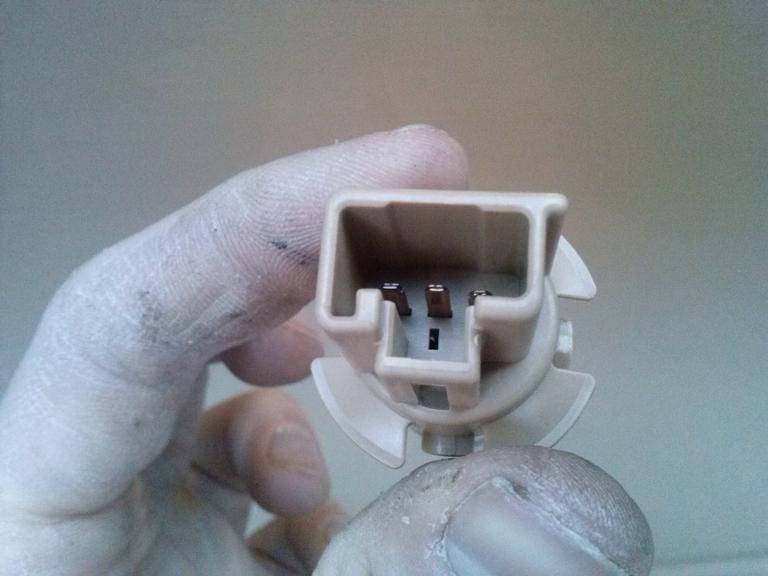

p.s udało sie wczoraj wyszperac głeboko schowana kostke, dzieki ktorej beda swieciły wszystkie 4 pozycje
