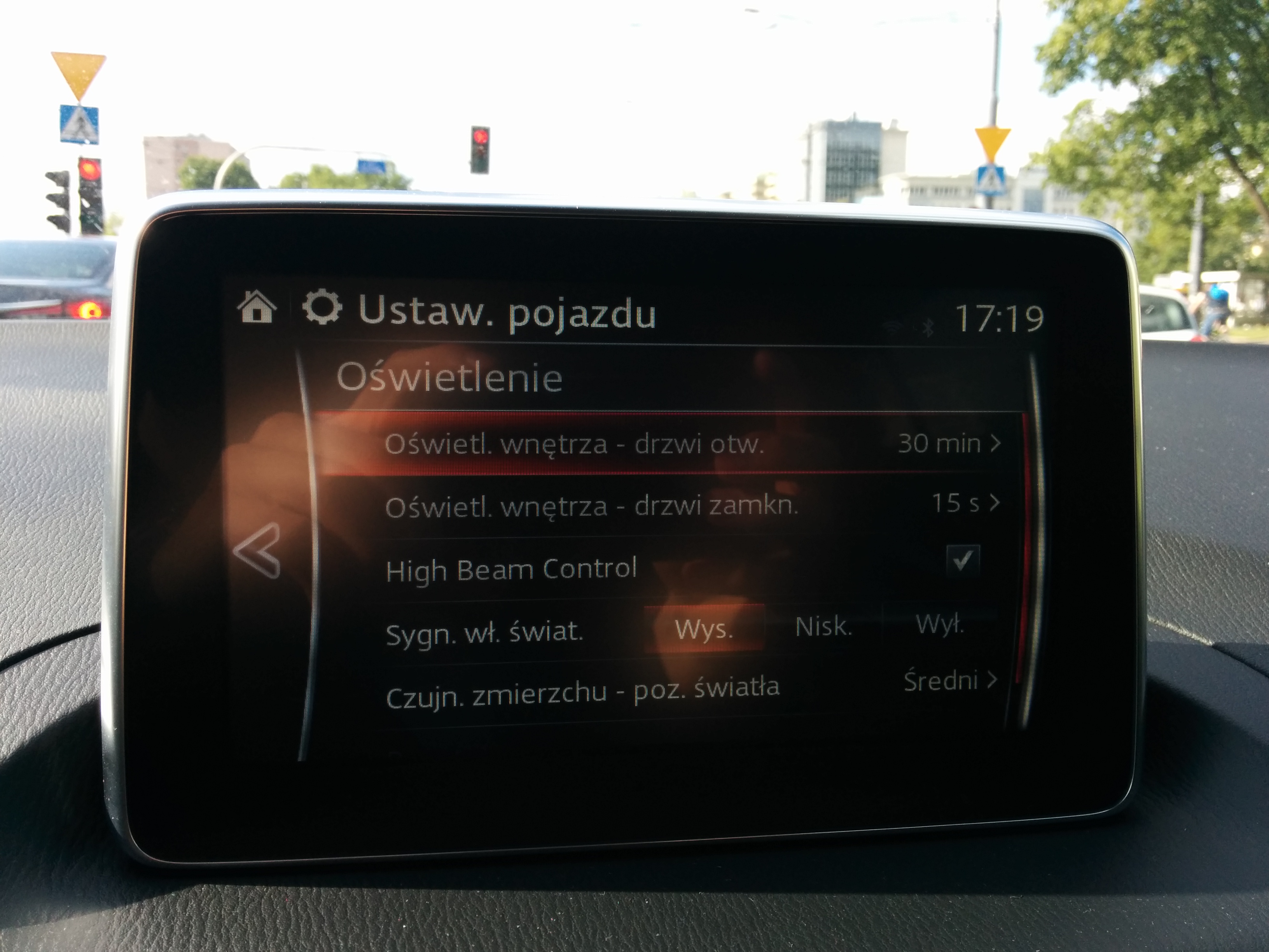

maryousz napisał(a):Zdaje się, że problem u mnie dotyczy wyłącznie drzwi kierowcy – system reaguje na ich otwarcie odwrotnie niż na pozostałe tj. kiedy otwieram drzwi kierowcy to światła przygasają(nie gasną całkowicie), natomiast gdy otwieram pozostałe drzwi(pojedynczo) światła świecą jaśniej a po ich zamknięciu dopiero przygasają i dopiero po 15 sek gasną i tak pewnie powinno być. Dziś miałem sytuację następującą: otwieram centralny zamek, światło się zapala, otwieram drzwi kierowcy-światło przygasa, wsiadam-światło gaśnie, zamykam drzwi-światło się zapala.
Masz z tym podświetleniem chyba coś nie tak. Sprawdziłem i u mnie, dla każdych drzwi działa to tak samo. Czyli otwieram drzwi przyciskiem na klamce. Lampka się zapala. W przypadku otwartych drzwi, swieci 30s. W przypadku ich zamknięcia, gaśnie po 15s. Wartości 30 i 15 są konfigurowalne:
Wiem o ustawieniach czasu ale to nie to.
Bądź co bądź problem ustąpił samoczynnie niedługo po tym jak się pojawił.
Nie ma na to wytłumaczenia.
Mam nadzieje, że już nie powróci, no chyba że na stałe w trakcie trwania gwarancji aby mogli go zdiagnozować i skutecznie naprawić.
