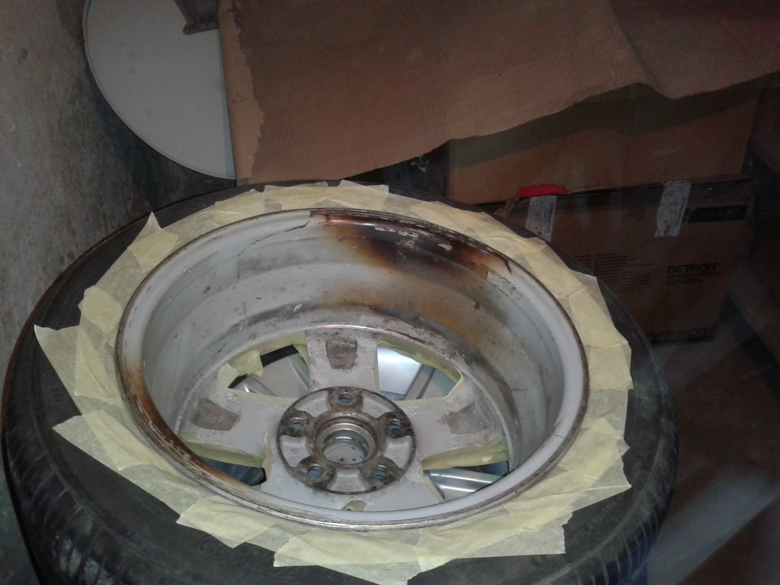

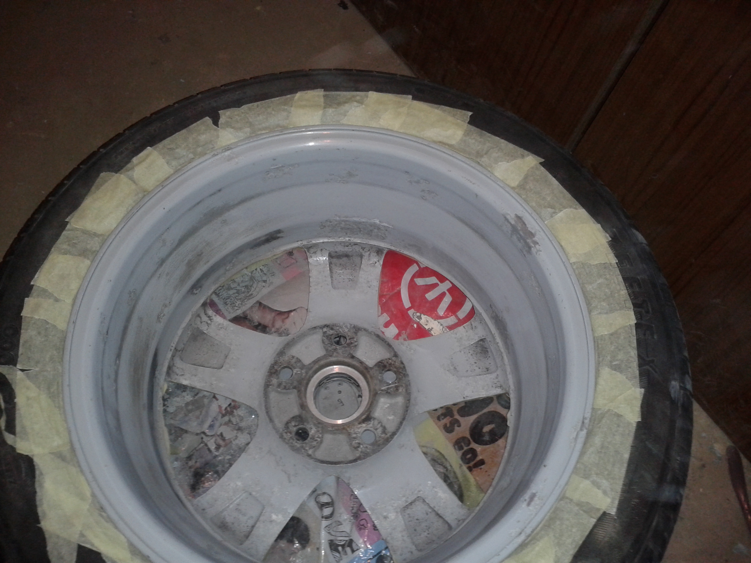

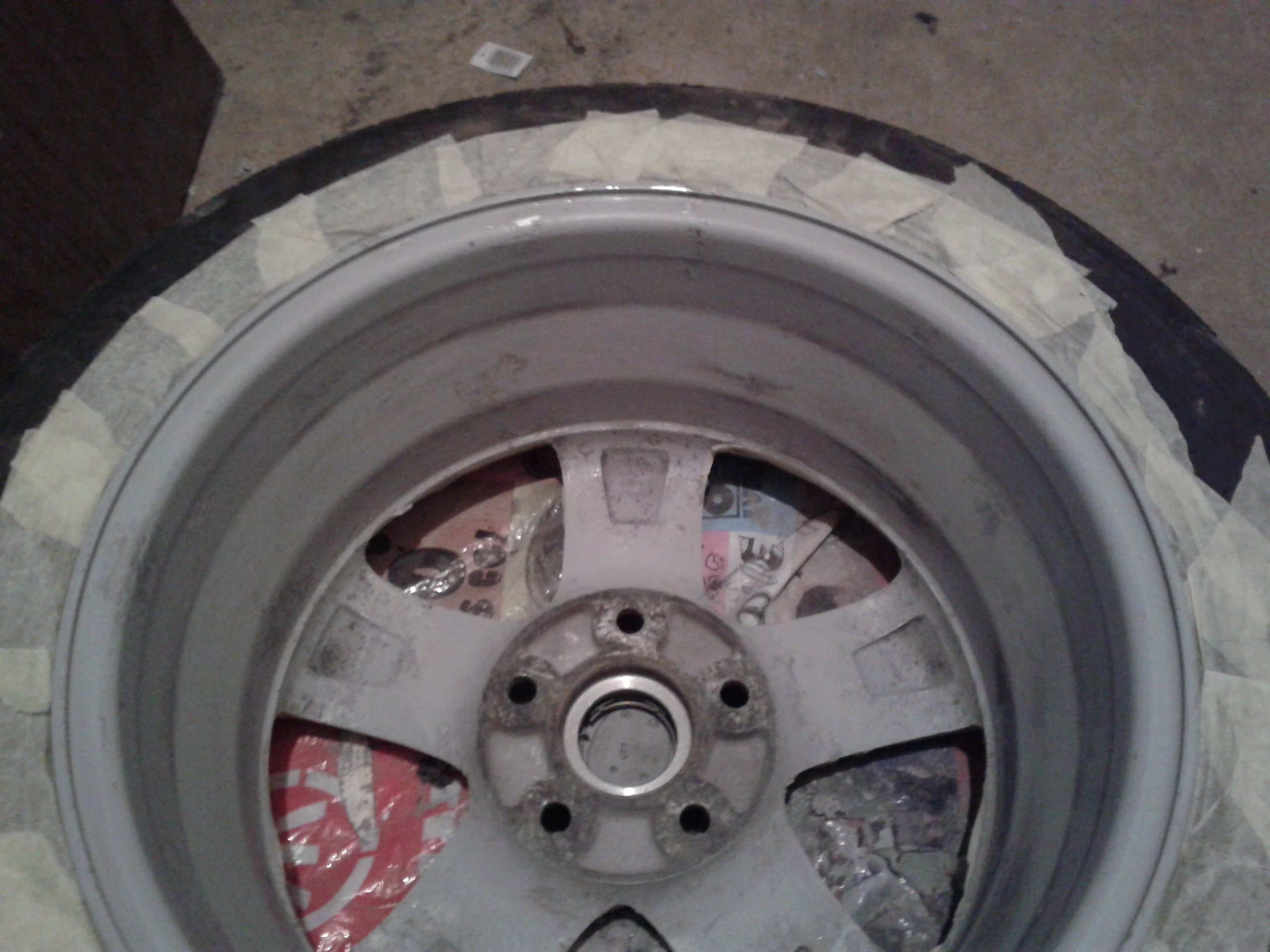

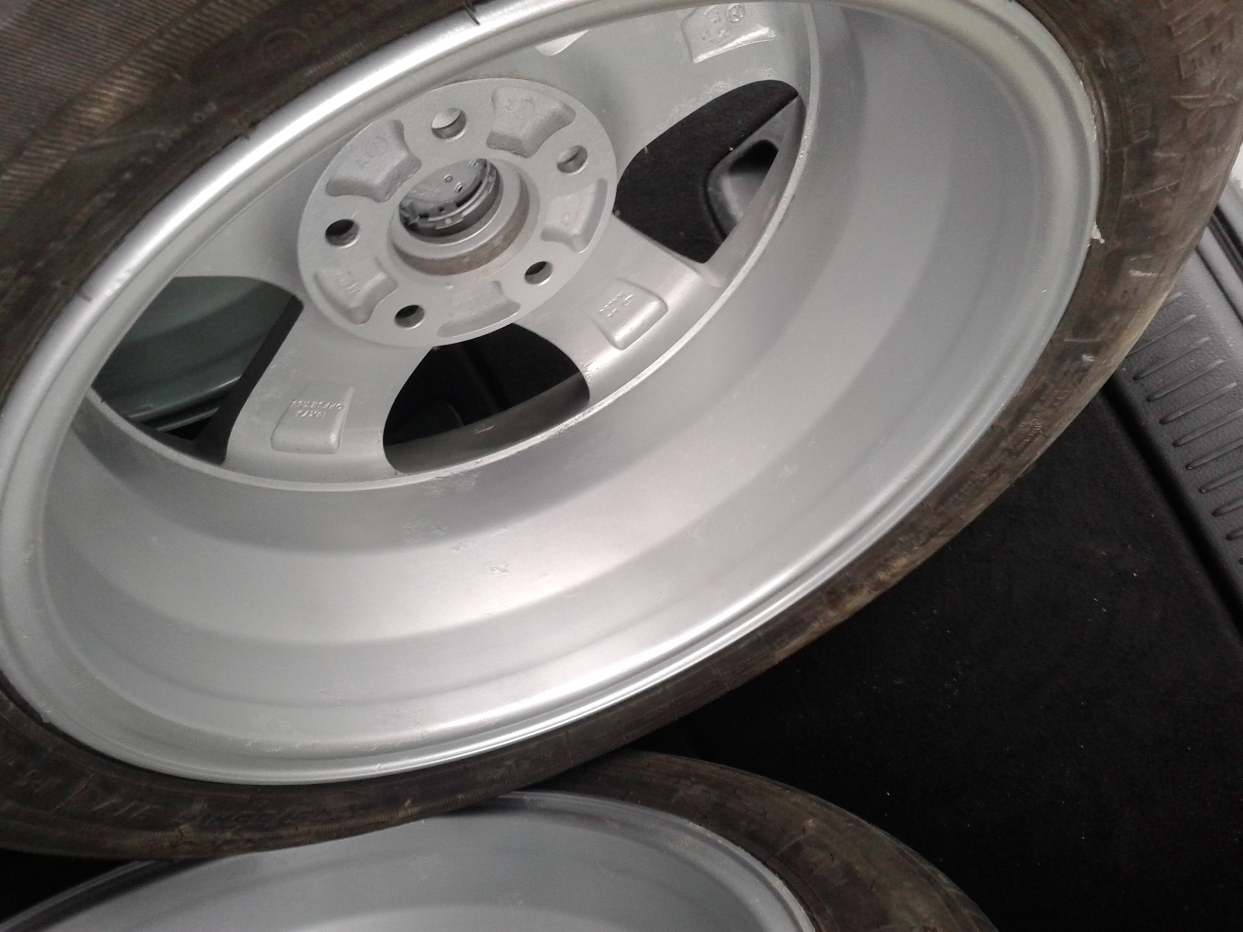

Postprzez kurys » 6 kwi 2014, 21:35
Witajcie,

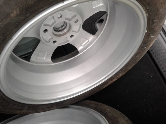

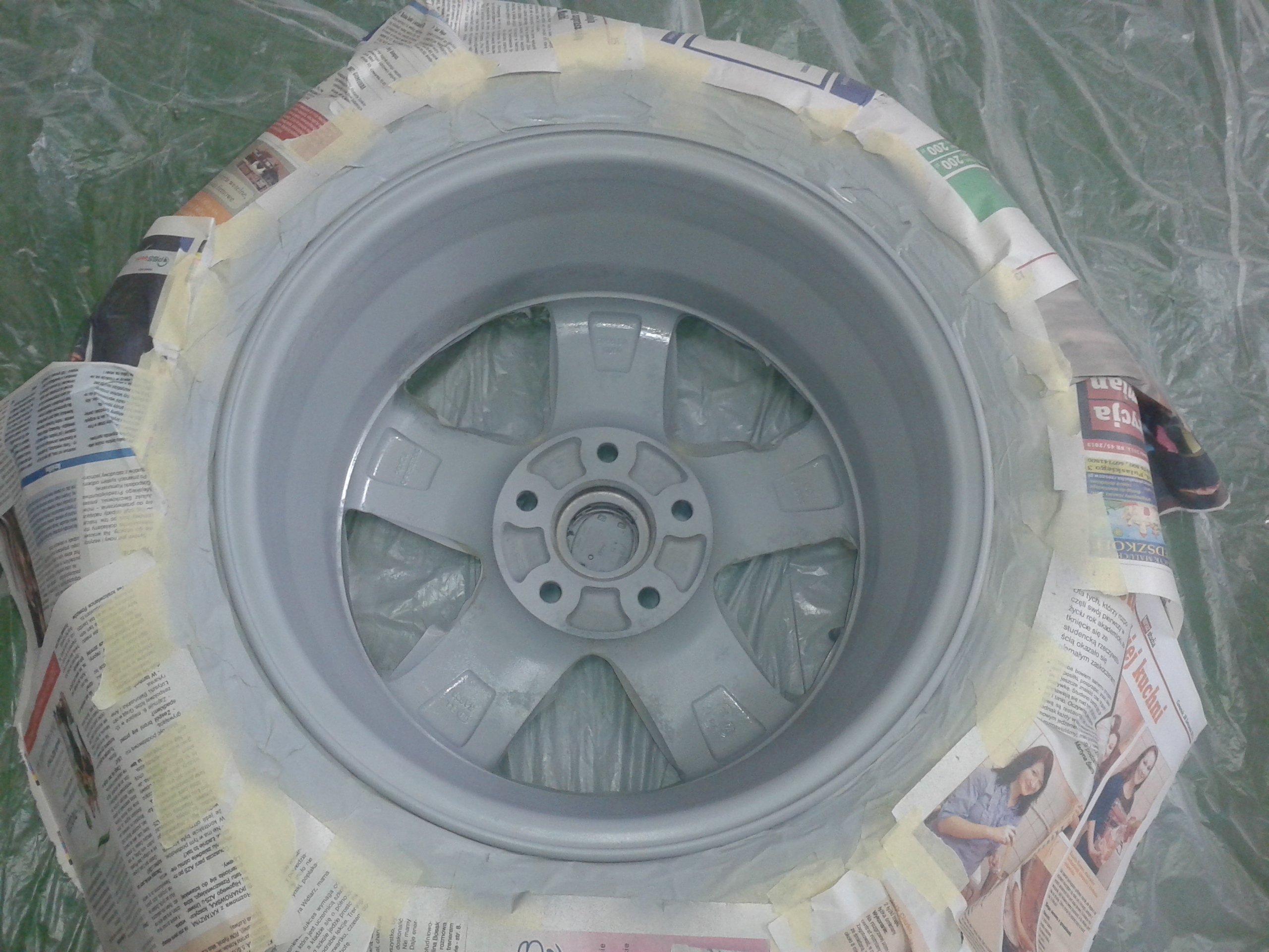

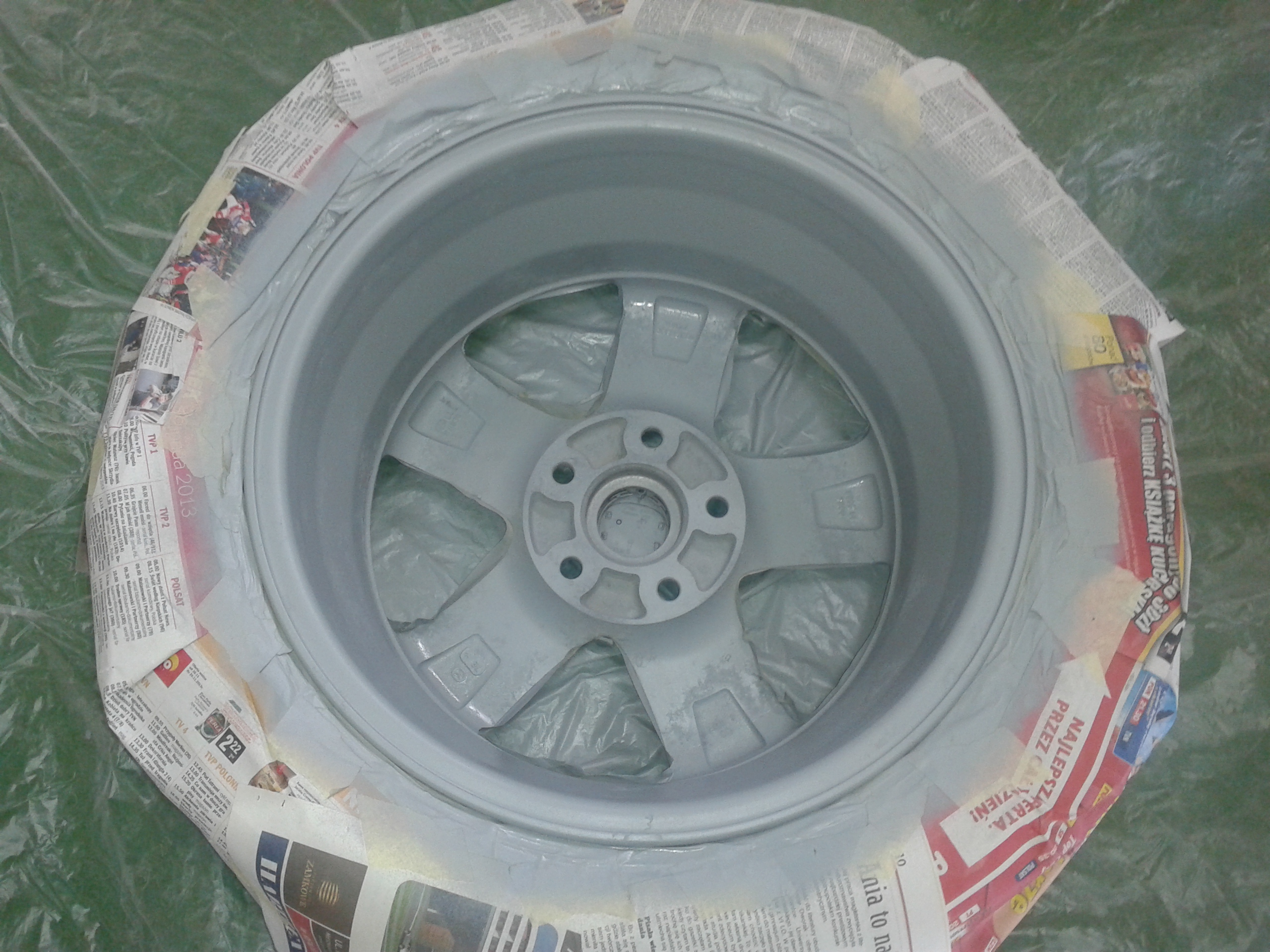

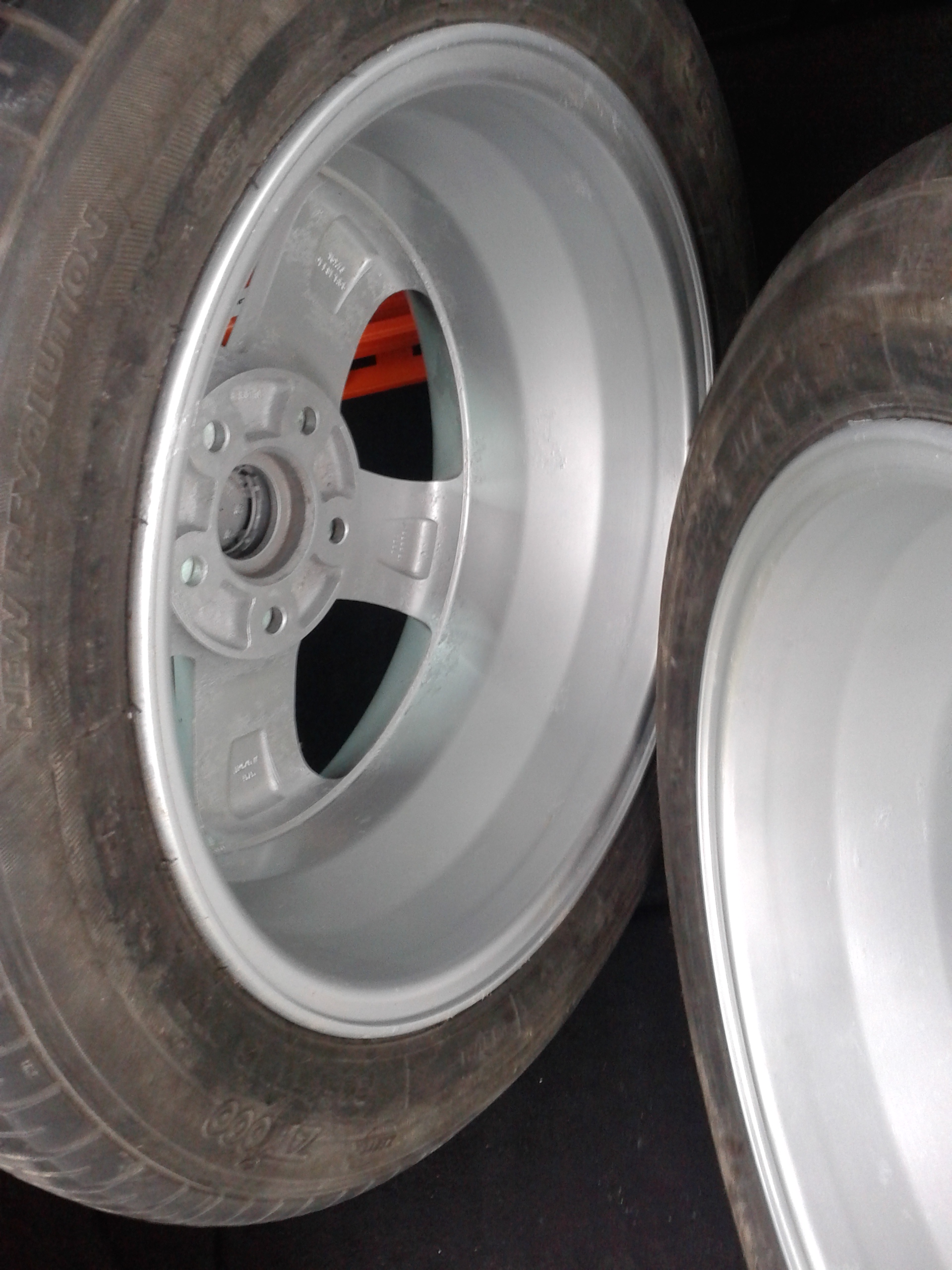

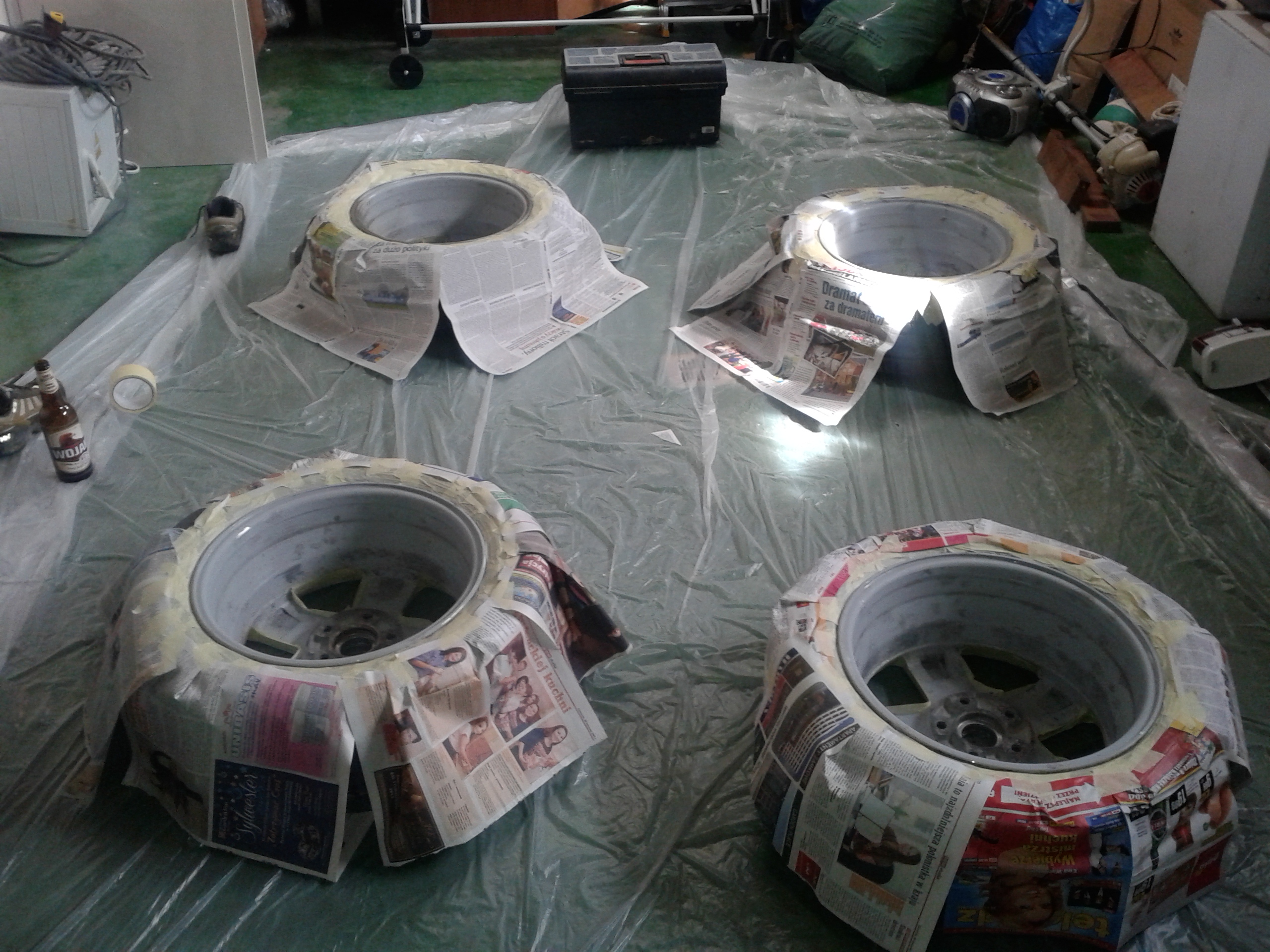

Zaraz po zmianie kół na zimówki wziąłem się za renowacje felg bo wyglądały tak:
Tarcie papierem ściernym, różną ziarnistością, dało taki efekt:

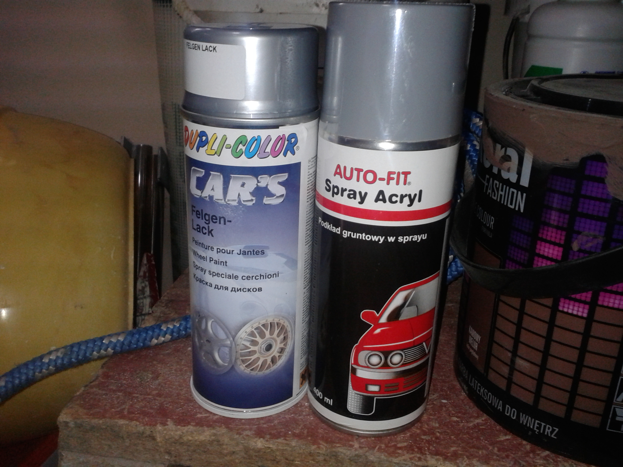

Minęła zima a felgi nie pomalowane przeleżały zimę w piwnicy. Dopiero w ostatnim tygodniu kupiłem:
+ jeszcze lakier bezbarwny
EFEKT
na to lakier bezbarwny i wyglądają obecnie tak :
PODUSMOWANIE:
1. Koszt – podkład, lakier, lakier bezbarwny, papiery ścierne – ok 90 zł
2. Efekt
Błędem było nie nałożenie szpachli w miejscach gdzie miałem takie bąble z farby, przez co są one dalej tyle, że mniejsze.
Z całą pewnością wnętrze felg wygląda zdecydowanie ładniej. Są w jednolitym kolorze, a nie przepalone po hamulcach.
Jak z trwałością ??? wyjdzie w praniu – napiszę za jakiś czas jak się trzymają powyższe lakiery.

Postprzez Skarabe » 7 kwi 2014, 09:13
trochę to średnio wygląda.
Nie myślałeś o malowaniu proszkowym?? to już chyba nie jest takie drogie.
pozdrawiam
