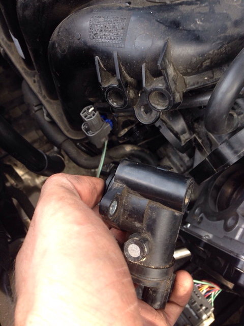

Postprzez mazik87 » 8 maja 2014, 15:23
Witam ponownie
Moja usterka dalej wystepuje choc ostatnio przeczyscilem (sam) przepustnice oraz zlokalizowalem 2 silniczki ( czyzby krokowe?) jeden pod przepustnica, drugi pod kompem.
Ktore rowniez przczyscilem i narazie autko smiga o wiele bardziej zywiolowo i falowanie wystepuje rzadko.
Moze ktos wie co to za silniczek? Bo ponoc ten silnik nie ma krokowca :–) (?)
Dzis przyszly mi te dwa silniczki z allegro, pasuja z Mazda 2 i jak znajde czas to wymienie..
Mam nadzieje ze juz wszo bedzie w koncu ok :–)

Postprzez ZOOMik » 8 maja 2014, 23:39
To nie są silniczki, lecz elektrozawory systemu zmiennej długości kanału dolotowego – VIS (ang. Variable Intake System)
