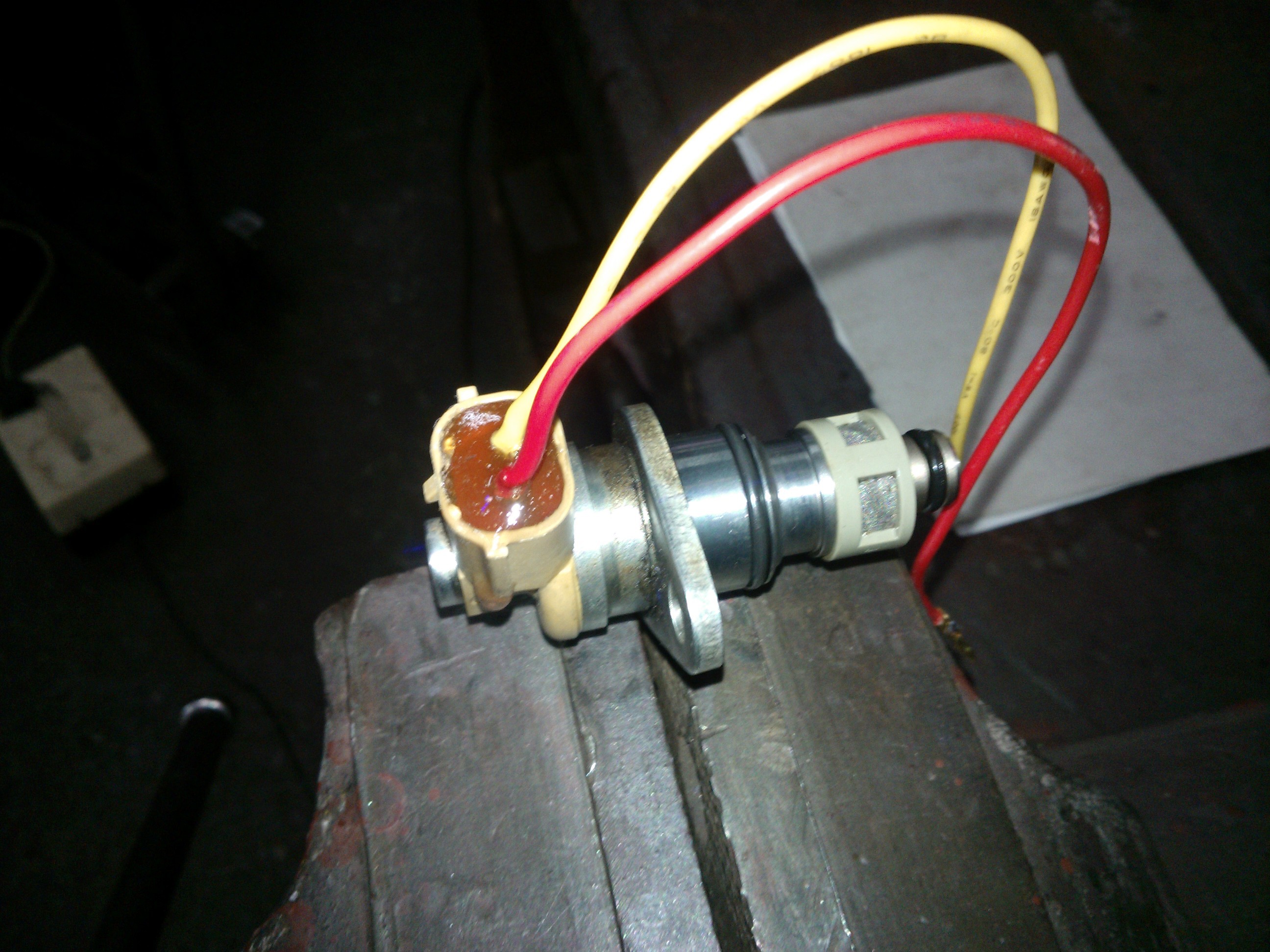

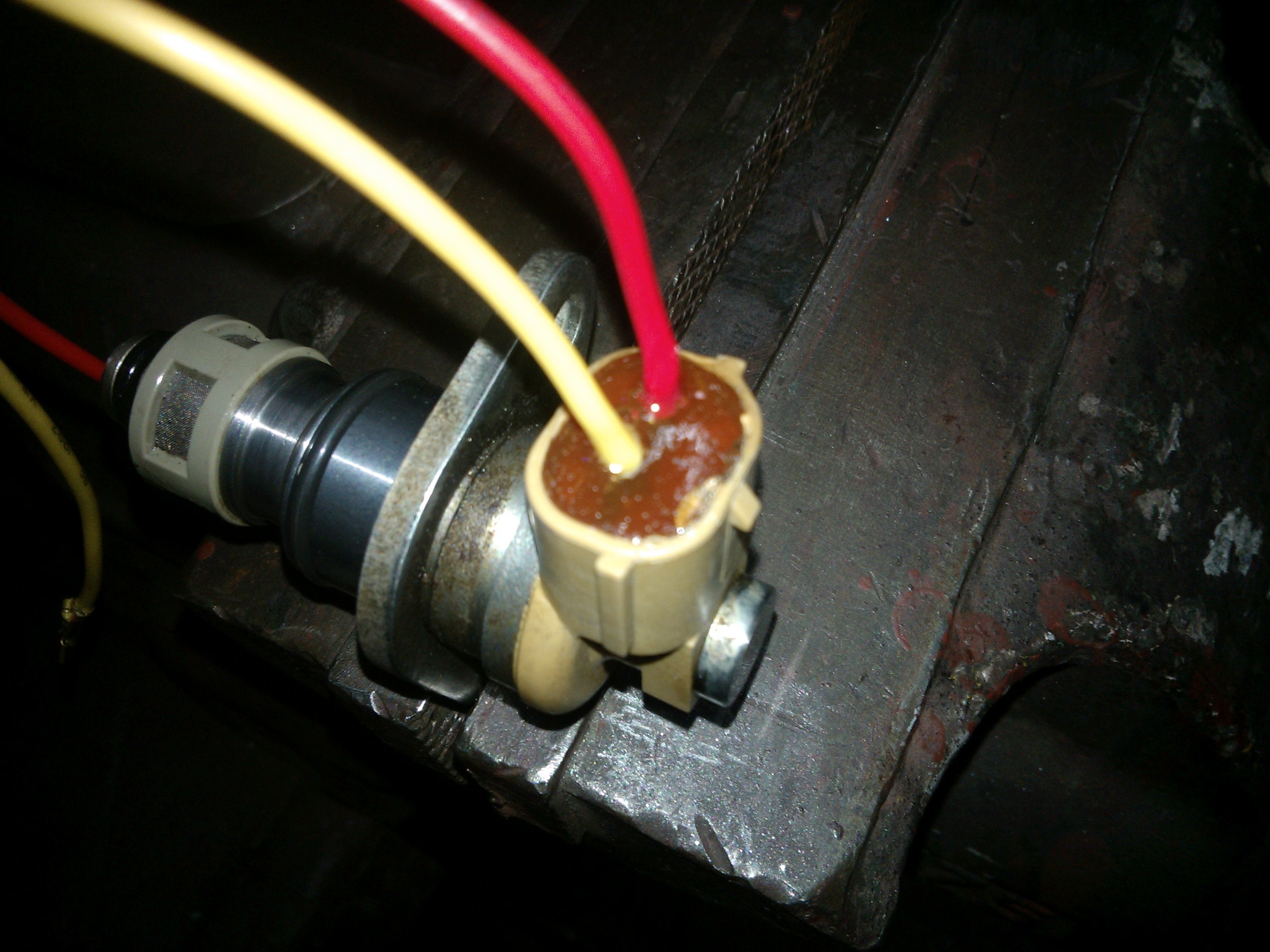

Postprzez arcipek » 16 lut 2013, 21:38
Witam. U mnie tez ostatnio zaczął ciec zawór TCV i postanowiłem od razu zadziałać i spróbować go uszczelnić. Samo odkręcenie zaworu zajęło mi około 1,5h. Uszczelnienie zrobiłem na zasadzie dolutowania dwóch kabelków do pręcików wystających w gnieździe i zalania całości żywicą poliestrową. Na końcu kabelków dolutowałem męskie wsuwki. Wtyczkę obciąłem i na końcach dolutowałem żeńskie wsuwki.
Po włożeniu zaworu i podłączeniu wsuwek odizolowałem je koszulkami termokurczliwymi. Mam nadzieje ze nie bedzie już ciekło a jesli tak do i ja będę musiał wymienić nieszczęsny zawór.

Postprzez Kety » 17 lut 2013, 10:14
Gratuluje pomyslowosci. Ja tez kiedys kleilem. Wytrzymalo to ponad pol roku ale i tak znowu zaczelo cieknac. Ty jednak zrobiles to duzo lepiej niz ja wtedy wiec moze sukces bedzie dlugotrwaly :)
Ja ostatnio wymienilem na nowy w mojej 626. Silnik znowu jest suchy :D
