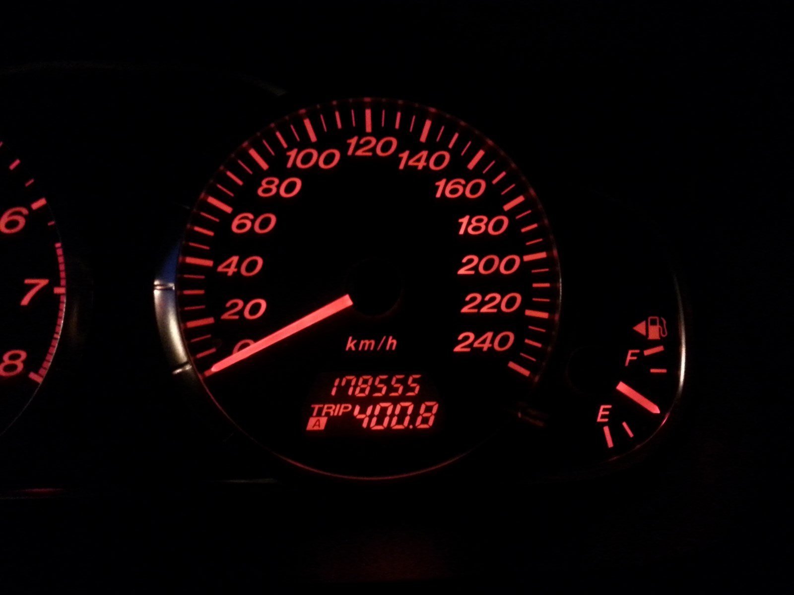

Od jakiegos czasu zacząłem sprawdzać stan licznika głównego i licznika dziennego.
Okazało się że po przejechaniu 400km (wskazania z licznika dziennego) na liczniku głównym było więcej km bo aż 658km
Zastanawia mnie co może być nie tak ???
Czy możliwe że w ustawieniach komputera jest źle wprowadzona średnica koła ? (Jeżeli w ogóle istnieje możliwość wprowadzania takich danych)
Od czego zacząć szukanie przyczyny niepoprawnego wskazywania licznika głównego ??????

Do komputera nie wprowadza się średnicy koła.
Zresztą, nie powinna pojawić się żadna rozbieżność pomiędzy wskazaniami licznika całkowitego przebiegu a dziennego kilometrażu. Stawiam na 2 (3) rzeczy:
1) Skasowałeś być może przypadkowo, nieświadomie, licznik przebiegu dziennego po przejechanych 258 kilometrach
2) Był odłączony akumulator po kasowaniu przebiegu dziennego i przejechaniu 258 km
3) Oddałeś auto do mechanika, a mechanik pojeździł i wykonał zerowanie licznika :P

Postprzez maciej_1980 » 8 lut 2014, 01:48
kubsztyk napisał(a):1) Skasowałeś być może przypadkowo, nieświadomie, licznik przebiegu dziennego po przejechanych 258 kilometrach
Dzięki za pomoc ale żadna z tych rzeczy nie miała miejsca a jeszcze gorsze jest to że mam coraz większy przebieg jeżdżąc całkiem niedużo.

Postprzez matthies » 8 lut 2014, 12:47
ciężko to zdiagnozować. na razie może obserwuj, co tankowanie do pełna zeruj licznik "dzienny" i sprawdzaj czy dalej są rozbieżności.
Jeśli będa, to obawiam się ze ktoś mógł dłubać w komputerze i nadłubał za dużo... Przy zakupie miałeś potwierdzony przebieg auta na 100%?

Postprzez skubiszek » 9 lut 2014, 00:25
może ktoś grzebał przy liczniku zanim kupiłeś i teraz działa jak działa ? takie przypadki też znam jeśli się grzebie przy zegarach np cofając licznik.

Postprzez maciej_1980 » 9 lut 2014, 14:28
matthies napisał(a):Przy zakupie miałeś potwierdzony przebieg auta na 100%?
Auto kupiłem od handlarza który sprowadził ją z Danii.
Przebieg sprawdziłem po VIN-ie i nie wygląda na kręcony.

Postprzez rdy » 9 lut 2014, 15:29
A jak zrobisz test zegarów z serwisowego menu to jak się zachowują?

Postprzez nicwaznego » 25 lut 2014, 18:32
brzmi jak niezweryfikowany czyt. bledny zapis do epromu. szcytaj u kogos kto ma takie autko i zapisz u siebie wszystko wroci do normy.
