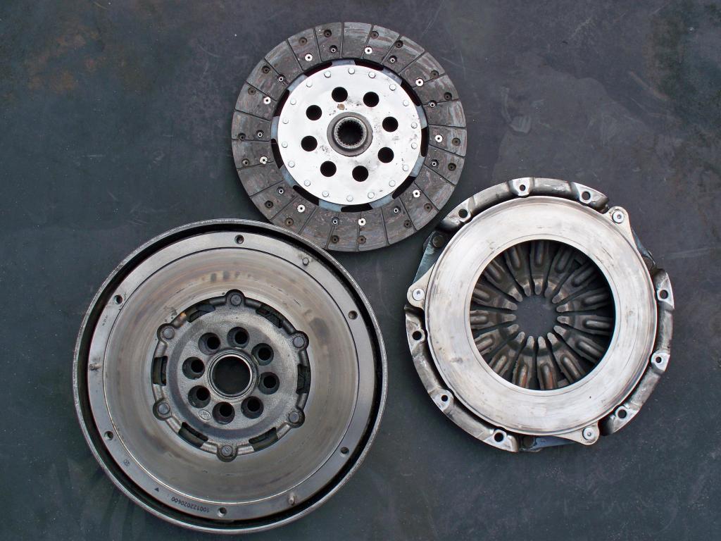

Co sądzicie o tym używanym zestawie? Nie chcę się pakować w koszty bo na wiosnę będę sprzedawał M6 i kupował coś innego, ale muszę wymienić dwumasę i sprzęgło bo tłucze się niemiłosiernie.
Proszę o opinię, bo nie jestem specjalistą w tym temacie.

Postprzez brodaM6 » 28 sty 2014, 14:22
Tylko powiedz przyszłemu właścicielowi ze 2M wsadziles używke ,masakra

Postprzez Partykus » 28 sty 2014, 15:03
brodaM6 napisał(a):Tylko powiedz przyszłemu właścicielowi ze 2M wsadziles używke ,masakra
To chyba nie jest odpowiedź na pytanie jakie postawiłem, proszę o opinie do załączonego zdjęcia a nie prywatne odczucie <czytaj>

Postprzez marwol » 28 sty 2014, 15:25
O kupnie używanych zestawach dwumasy uważam,że to głupota. Może się uda,a może nie. Zainwestuj w nowe i śpij spokojnie. Kupisz używkę, przy sprzedaży kit wciśniesz, nowy właściciel odnajdzie ten post i będzie nieprzyjemnie :)
A czy ten dwumas jest ok? Nie wiem, nie znam się :)

Postprzez Partykus » 28 sty 2014, 16:10
Może i głupota, ale po co mam inwestować w auto które lada moment sprzedam. Ten dwumas ma niecałe 30 tys km i jest z w miarę pewnych rąk. Gdybym miał jeździć tym autem jeszcze przez 3 lata to bym kupił nowe a tak wole dołożyć do nowego automobilu ;)

Postprzez brodaM6 » 28 sty 2014, 16:42
Nie zapomnij korekty licznika zrobic :) . poco pytasz jak i tak zamontujesz uzywke ,lzej bedzie jak ktos powie ze w dobrym stanie montuj, bedzie na kim psy wieszac jak sie rozleci .
