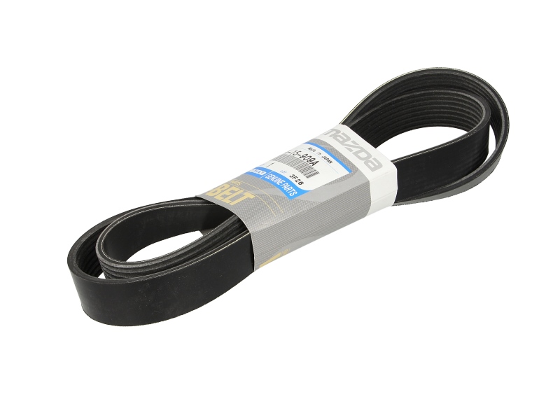

lub oryrinał: 8PK1310 dostępny w ASO Mazda lub w innych sklepach np. intercarsie:
OE MAZDA (R2AA-15-909A) – pasek klinowy wielorowkowy 2.2 DIESEL MAZDA 6 II GH 2007-,MAZDA 3 II BL 2009 za około 150 zł
