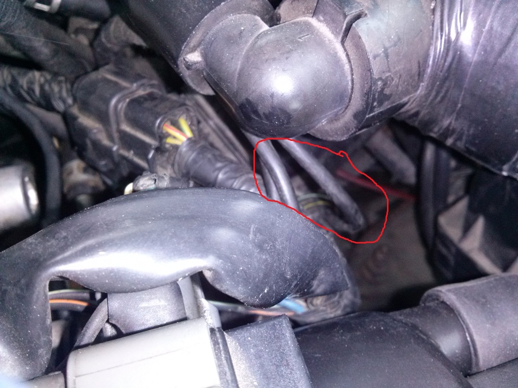

jako ze nie mam zbytnio czasu w tym tygodniu, żeby po mechanikach pojeździć , coś mnie tknęło i zacząłem sprawdzać połączenia wtyczek odnośnie ciężkiego rozruchu i dziwnej pracy silnika. zauważyłem to :( martwi mnie ten jeden przewód którego dalszej części nie mogłem zlokalizować. była na nim taśma izolacyjna i wyglądało to tak jakby się urwał. ktoś wie od czego ten przewód?
Dopisano 22 sty 2014, 12:43:
tak to wygląda. zdjąłem dolot grzebałem,szukałem i nic,czeski film. nie wiem gdzie to powinno być :( .

Jeśli masz instalację gazową Stag to jest przewód który powinien być podłączony pod sondę lambdę, nie ma wpływu na pracę silnika, odpalanie, taki pomysł który możesz sprawdzić bo ze zdjęć to jak wróżenie, ale każdy trop jest dobry.

no mam własnie staga, szukałem gdzie to mogło być podłączone ale nic nie znalazłem.czemu tak wisi? <co?> nie podłączyli go? dzisiaj jak to ostatnio bywa ,znowu nie odpaliłem Madzi, zadzwoniłem po szwagra i wziął mnie na hol, pociągnął może 2 metry i odpaliła. pożyczyłem akumulator od kolegi, może mój już się kończy? zobaczymy rano co z tego będzie. dzięki za odpowiedz bartekdw
