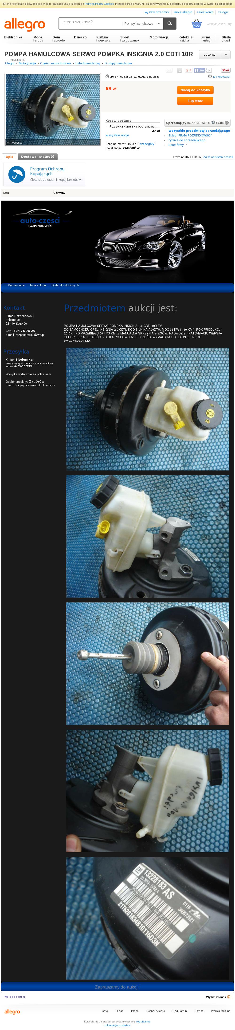

Do hydraulicznej łapy przydałby się regulowany korektor siły hamowania zamiast seryjnego – skompensuje się idealnie rozłożenie siły hamowania między przodem a tyłem i będzie bajka <czarodziej> Seryjna pompa hamulcowa wystarczy? Jaką ma średnicę?
Edit:
Ok, już wiem ;) 15/16" siedzi. Takie 1,1" byloby idealne do tych spowalniaczy
Edit2:
1" siedzi w każdej insignii ;)
http://allegro.pl/pompa-hamulcowa-serwo-pompka-insignia-2-0-cdti-10r-i3878330406.html

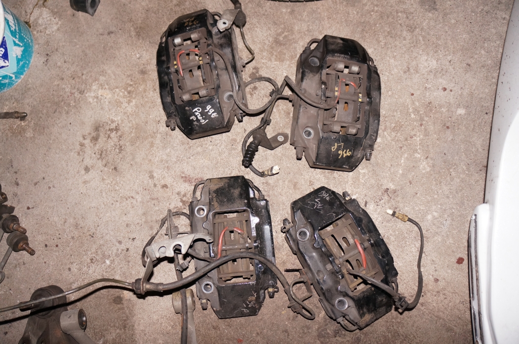

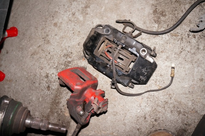

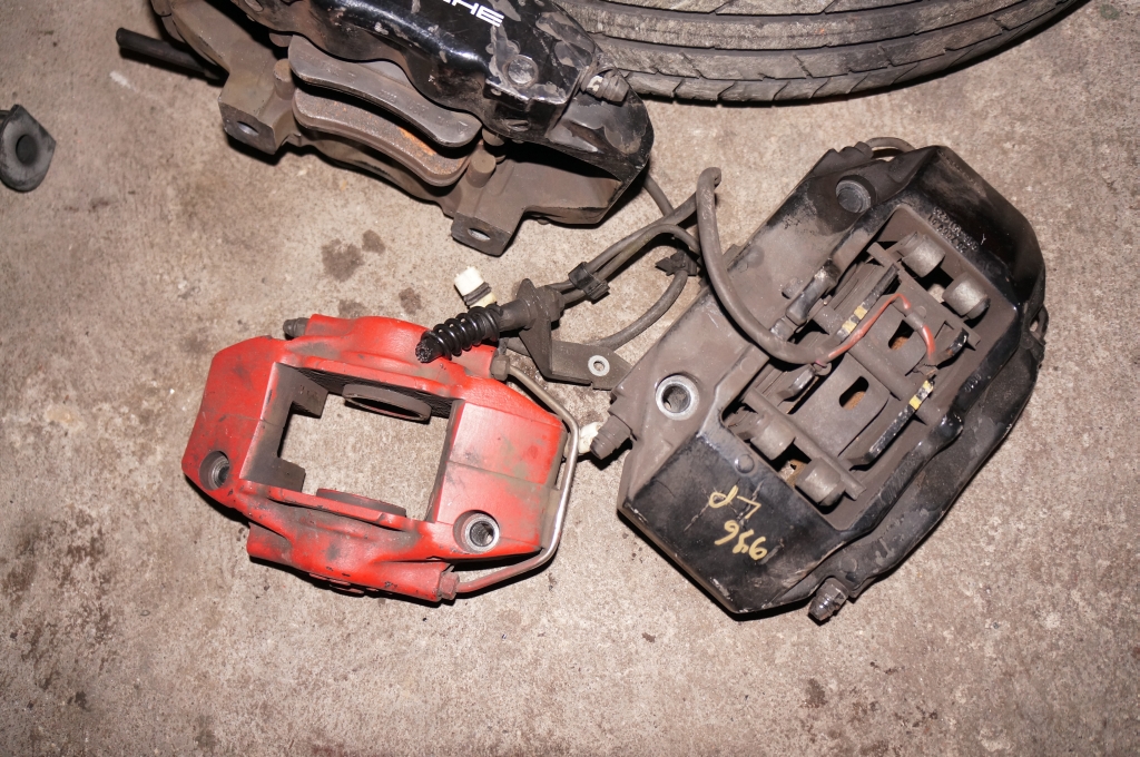

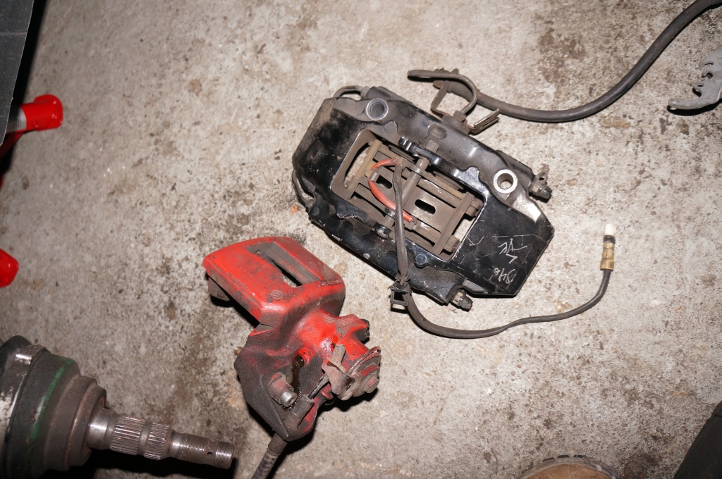

W końcu mam kpl. hebli:) Onyx ogarnia mi tarcze plus klocki:
Na przód:
321mm EBC Ultimax+klocki Ferodo DS
Na tył:
308 ATE Powerdisc+klocki ATE
W tygodniu ogarniam wieksza pompe hamulcową seria 15/16" nowa 1' 25,4mm
Za 2 tyg. przy pomocy Onyxa załatwiam cała zawieche w poliuretanie z wkładkami aluminiowymi + adaptery pod nowe zaciski + tylny drązek skretny przerobiony na unibalowy. Dodatkowo cała zawiecha, zaciski, zwrotnice pojda w malowanie proszkowe.. koloru nie zdradze <faja>
Jutro do odbioru mam przednią dokładke pryśnieta w czarna perłe wiec juz sie efektu nie moge doczekac <serduszka>

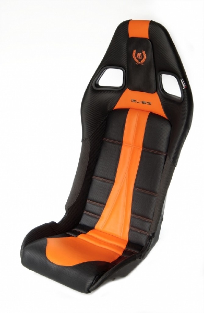

W sobote działam z parapetem z lotusa exiga, oraz fotel kierownika rowniez z tego modelu :]
Pare fotek:)
Stare tylne vs nowe
Męskie spowalniacze:)
Stare przednie vs nowe
Fotelik :)

Postprzez Bartg » 20 sty 2014, 18:28
To teraz na zlotach trzeba będzie puszcząc Cię samemu, bo na 2 okrążeniach zdublujesz każdego <lol>

Postprzez tekkenfan » 21 sty 2014, 00:11
Grubaśne te hamulce, będzie stawać dęba :D
Ale ten fotel wygląda jak jakiś biurowy, gdzie jest wygoda, podgrzewanie, masaże? <lol>

Postprzez piwo » 21 sty 2014, 17:37
Gdzie obszywałeś fotele i ile cię to kosztowało?

Postprzez Capazo » 21 sty 2014, 21:24
piwo napisał(a):dzie obszywałeś fotele i ile cię to kosztowało?
Nigdzie nie obszywalem i nic nie kupilem. W sobote bede kupował skorupe sama i bede obszywal tak zeby mnie trzymal. Szkoda mi juz kasy na takie cos. Samo obszycie fotela w skóre to koszt 800zl wiec x2 i juz sie robi kwota. Te pieniadze wole spozytkowac na 3 wyjazdy do poznania. <faja>

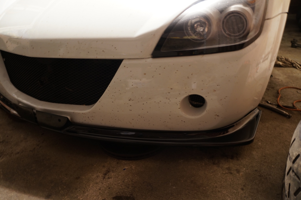

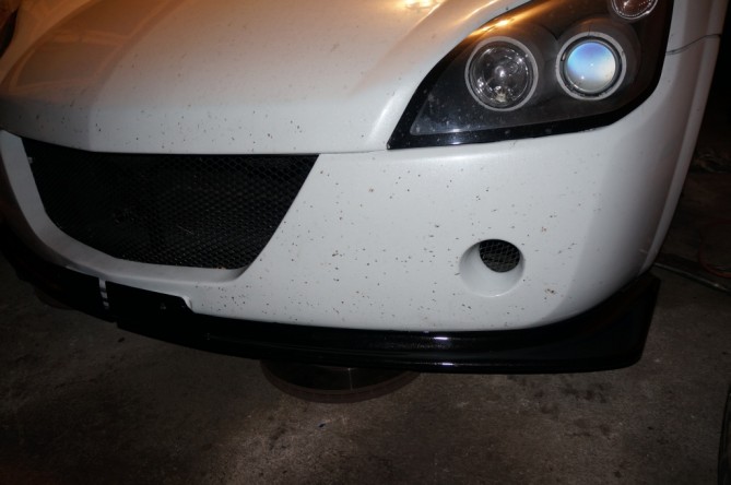

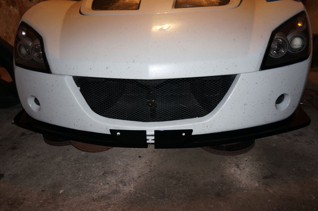

No i mam juz przedni splitter tak to bedzie wygladac:)
Samochód z wysokości jeszcze zejdzie z 1,5cm nizej bo teraz stoi na podnosniku:):) bedzie nisko <diabełek> a zaostanie mi jeszcze 1cm na gwincie <faja>
Od: 26 mar 2008, 16:29
Posty: 1272 (0/26)
Postprzez Piotr_ » 21 sty 2014, 21:36
Ciekawe jak szybko go zgubisz :> Ale wygląda miodzio <spoko>

Postprzez onyx » 21 sty 2014, 23:23
Ale "piegowata" ta wdowa :D hehe. Ładnie się z tą dokładką prezentuje. To ABS czy włókno?
Od: 22 wrz 2010, 09:41
Posty: 2177 (68/52)
Skąd: tie city
Auto: wesoły kapelusznik
Postprzez Capazo » 22 sty 2014, 00:31
onyx napisał(a):To ABS czy włókno?
Włókno połączone z amelinium ;P

Postprzez piwo » 22 sty 2014, 06:27
fajnie wyszlo. i tablice jest gdzie przymocowac :)

piwo napisał(a):fajnie wyszlo. i tablice jest gdzie przymocowac :)
Tak z bliska to nie ma efektu mysle ze z tylnym spojlerem bedzie sie to fajnie komponowac, na slicku 3cm nad ziemią :):)

Postprzez Seraf » 23 sty 2014, 08:19
Jest na tyle sztywno że na dohamowaniach nie siądzie Ci przód i nie zgubisz splitera? :D
