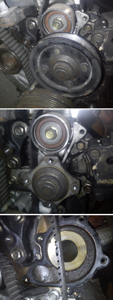

Postprzez grzech_z » 13 lut 2014, 08:51
kierownik napisał(a):
tadziomaru1 napisał(a):Można.
A w jaki sposób skoro jedną rolkę paska masz przykręcaną przez ową pompę?
Sprawdziłem – da się:)
Owszem rolkę trzeba odkręcić ale nie trzeba demontować całego paska. Dla bezpieczeństwa można go sobie przyłapać trytytką do górnego koła przed odkręceniem rolki. Jednak rolka napinająca trzyma pasek napięty nawet po demontażu rolki nad pompą.
