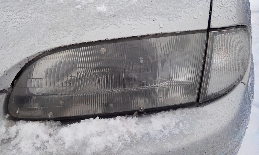

krz5yn napisał(a):To może prze poleruj te, ewentualnie używany oryginał bo bez sensu jest kupować to śmieszne Depo bo wytrzymują maź 2 lata. Ale może spróbuj polerka chyba ze to nie szkło a odbłyśnik
Zastanawiałem się nad polerką właśnie, ale soczewki ładniej wyglądają :)
Speed napisał(a):Z tego co widzę to pełen oryginał jest
Niestety nie, ma nawet oznaczenie DOT czy jakoś tak.
[quote="Speed"]tylko na rynek USA a oni nie mieli soczewki i szkła[/quote
Tak to prawda:)

Pyknij foto z bliska lampy ;) Zamienniki sa depo i tyc.
Postprzez krz5yn » 19 sty 2014, 10:16
W sumie moim zdaniem bardziej nie chodzi o to ze ładnie wyglądają a o to ze poprostu soczewka daje lepszy strumień światła, no i oczywiście nie ma problemów z niszczejącym odbłyśnikiem :D

przyznam ze z chęcią bym przyjrzał się tym lampom, bo niby nie wyglądają źle ale mat na zdjęciu było widać.

Postprzez Bounty » 19 sty 2014, 16:47
arafal21 napisał(a):Pyknij foto z bliska lampy ;)
ok zaraz będą ;)
Kaszel91 napisał(a):Bartek, dobry sposób na Twój problem z lampami, to zdemontować klosz i wrzucić go do zmywarki
Nie mam zmywarki :D
krz5yn napisał(a):zisiaj, 12:46
Widac, że jakieś inne są wkurza mnie to :/

Całkiem dobrze te lampy wyglądają.

I to są fabryczne lampy , chyba ze ja już ślepy jestem :) Po za tym raczej nie było zamienników do MX-6
Tutaj akurat przerobione ale widać ze takie same.

Postprzez Bounty » 19 sty 2014, 20:15
kamilspider napisał(a):Całkiem dobrze te lampy wyglądają.
Dziękuję, ale mimo to mają taki osad, którego dobrze na zdjęciach nie widać
kamilspider napisał(a):Jak robisz szorta to drążek opadnie o tyle o ile przestawisz kulkę czyli o ok 2-3cm
A dobrze wiedzieć bo właśnie nie wiedziałem czy drążek zrobi się krótszy
Speed napisał(a):I to są fabryczne lampy , chyba ze ja już ślepy jestem :)
Faktycznie na to wygląda hmmm
Speed napisał(a):Tutaj akurat przerobione ale widać ze takie same
To prawda dzięki za uświadomienie <spoko>
Czyli muszę polerkę zrobić, przynajmniej nie będę musiał wydawać 250 zł :)

Postprzez krz5yn » 19 sty 2014, 20:53
Polerką zrobisz robotę a szkoda je wymieniać skoro są oryginalne, takie moje zdanie ;p

Postprzez Bounty » 19 sty 2014, 20:58
krz5yn napisał(a):Polerką zrobisz robotę a szkoda je wymieniać skoro są oryginalne, takie moje zdanie ;p
Teraz już jestem uświadomiony, a jak ja myślałem przez cały czas, że to zamienniki <glupek2>
Teraz tylko jakoś muszę się za tą polerkę zabrać :)

Postprzez kamilspider » 19 sty 2014, 21:02
Bounty napisał(a):Czyli muszę polerkę zrobić, przynajmniej nie będę musiał wydawać 250 zł :)
Nawet ręcznie jak spolerujesz pastą np G3 to już będzie różnica, na plastikowych kloszach jest wielka przez jakiś czas...

Postprzez krz5yn » 19 sty 2014, 21:07
szybko pójdzie, ja robiłem tylną blendę 1,5 h to lampy z godzinę i po sprawie. Byle byś potem po lusterkach nie świecił jak Cie trafie na mieście ;P

Postprzez Bounty » 19 sty 2014, 21:07
kamilspider napisał(a):Nawet ręcznie jak spolerujesz pastą np G3 to już będzie różnica, na plastikowych kloszach jest wielka przez jakiś czas...
Nic mi nie szkodzi spróbować taką pastą :)
a na jakiś czas tz ? :D
kamilspider napisał(a):Myślicie, że jak po myciu wypłucze ją wodą demineralizowaną to nie zostaną kropki/zacieki?
Myślę, że jakieś lekkie zacieki mogą pozostać, ale nie koniecznie muszą, zawsze możesz spróbować jak będą to poprawisz ;d

Postprzez krz5yn » 19 sty 2014, 21:10
Na czas blizej nieokreślony :) jak znowu nalapie delikatnych rysek i zżółknie

Postprzez kamilspider » 19 sty 2014, 21:13
Plastikowe poleruje się łatwiej, ale potem by trzeba je prysnąć dobrym bezbarwnym lakierem bo jak się tego nie zrobi to po pół roku znów będzie to samo co przed polerką bo nie wiem czy akurat we wszystkich lampach ale w większości plastik ma jakąś zewnętrzną powłokę ochronną, która zejdzie przy polerowaniu i jest wtedy bardziej podatny na zarysowania itp.
Szklane się poleruje dłużej i trudniej, ale efekt jest długotrwały bez żadnego lakierowania.
Są jakieś specjalne pasty do polerki szkła, więc musisz ogarnąć temat <spoko>

Postprzez Bounty » 19 sty 2014, 21:13
krz5yn napisał(a):Na czas blizej nieokreślony :) jak znowu nalapie delikatnych rysek i zżółknie
Czyli nie wiadomo kiedy <rotfl>
Dopisano 19 sty 2014, 22:15:
kamilspider napisał(a):Plastikowe poleruje się łatwiej, ale potem by trzeba je prysnąć dobrym bezbarwnym lakierem
Od wewnątrz czy od zewnątrz ?

Postprzez krz5yn » 19 sty 2014, 21:22
po spolerowaniu :D zewnątrz <czarodziej>

Postprzez Bounty » 19 sty 2014, 21:32
A polerować z obu stron ?;>

Postprzez krz5yn » 19 sty 2014, 21:37
^^ tylko zewnątrz :D od wewnątrz nie spolerujesz ryfla na szkle czy plastiku, a jak Ci się uda to światło będzie wszędzie tylko nie na drodze :P
