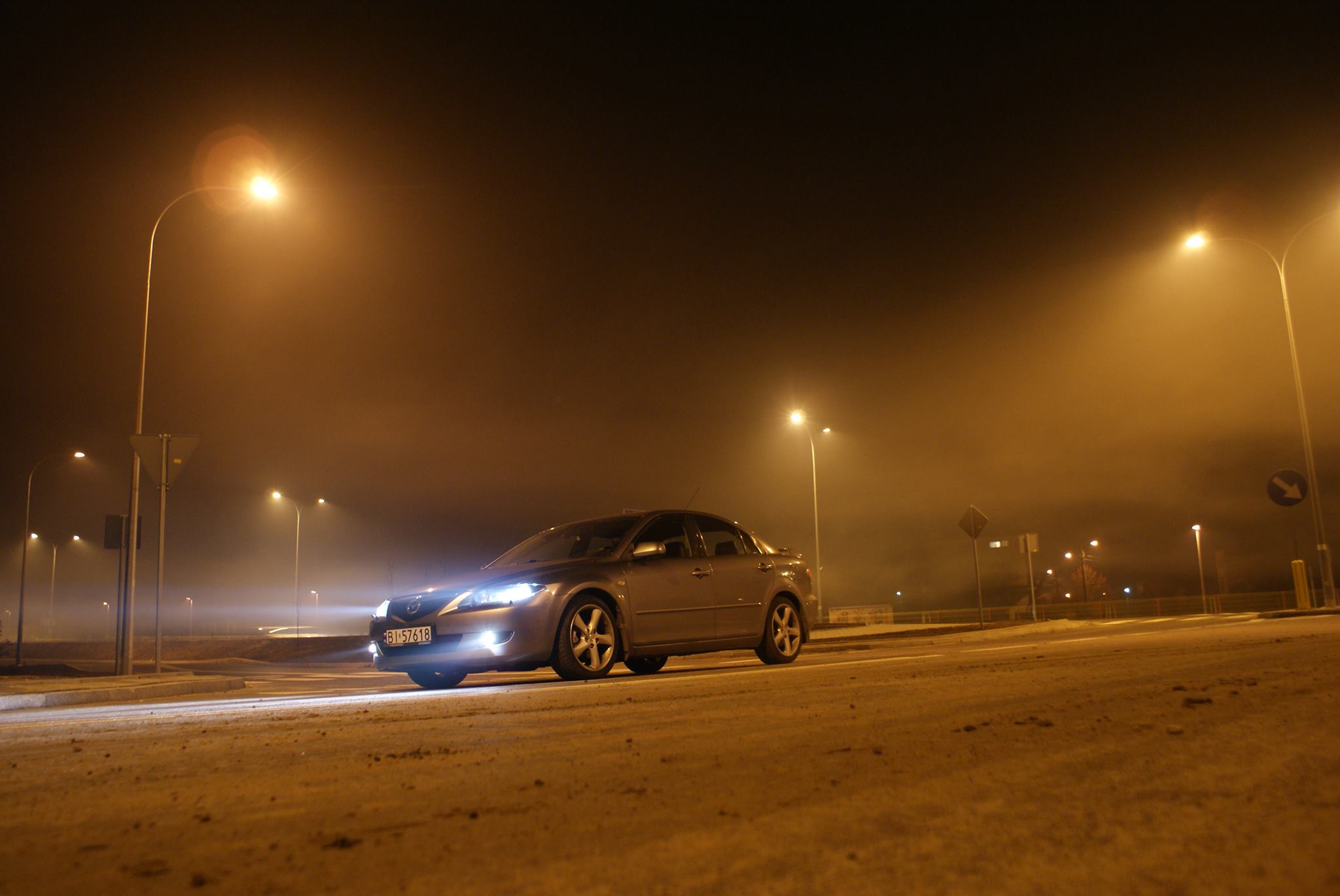

Postprzez Pawko_6 » 9 lis 2013, 22:09
Nowe mgliste foto, przy okazji prezentujące nowe długo oczekiwane światła przeciw mgłowe.

Postprzez rafałmazda » 9 lis 2013, 22:35
ładnie się prezentuje z tymi nowymi światłami <spoko>
Postprzez matthies » 10 lis 2013, 00:59
dość białe te przeciwmgłowe, to seria czy jakieś niestandardowe żarówy??

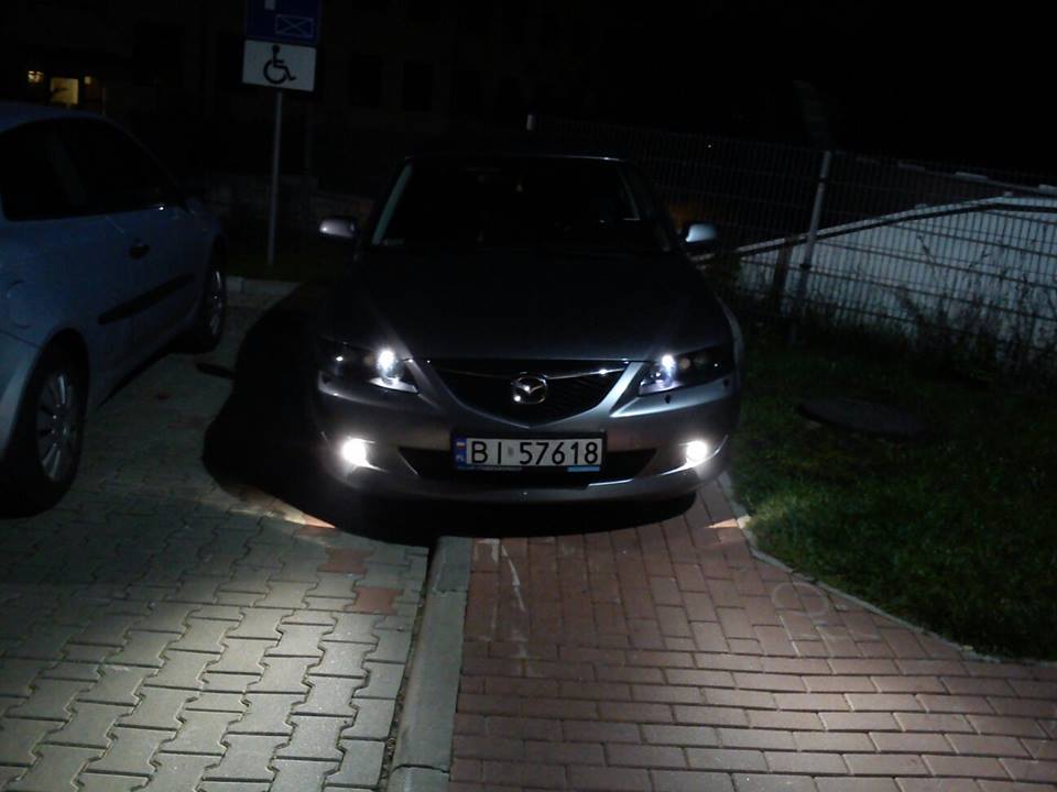

Postprzez Mandey » 10 lis 2013, 01:08
Jak zdjęcie choć w 95% odzwierciedla rzeczywisty wygląd Twoich świateł to jestem w niebo wzięty <serduszka>
Pokaż jeszcze od frontu jak się prezentują :D

Postprzez mmarcis4 » 10 lis 2013, 09:44
[quote="Pawko_6"]Nowe mgliste foto[/quote
Super fotka i super modelka!!

Nie powiem – wygląda to bardzo dobrze Pawko_6! Dodatkowo świetne zdjęcie ukazujące jeszcze te snopy światła! <serduszka> Sam nie wiem, którą iść drogą tzn.:
  • wyrzucać przeciwmgłowe z reflektorów i wstawiać tam dzienne tracąc homologację lampy, a potem dokładać przeciwmgłowe w zderzak,
  • zostawić przeciwmgłowe tam gdzie są i dzienne dołożyć w zderzak tak jak zrobił np kurys

Postprzez matthies » 10 lis 2013, 23:17
to pierwsze.
Ja cały czas chcę wiedzieć co to za żarówki tak biało w halogenach świecą.

Podoba mi się i dobrze że wpadło -30 :) Ale nie pasuje mi tu to niebieskie podświetlenie nóg :/

Postprzez Pawko_6 » 11 lis 2013, 20:05
Żarówki to Bosma H3 55W Extreme White, faktycznie mają bardzo białą barwę, prawie jak seryjny xenon, tylko niestety kosztem ilości światła, ale przy zregenerowanych reflektorach, przeciwmgłowe i tak nie wiele wnoszą do oświetlenia więc postawiłem tylko na wygląd auta.
Nie polecam używania tych żarówek do świateł mijania.

Postprzez Shaarky » 11 lis 2013, 20:55
Jak to się parkuje? <glupek2>

Postprzez Pawko_6 » 11 lis 2013, 21:02
Tylko chwilowo na czas zdjęć :–)
