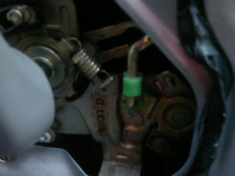

Postprzez muchar » 12 sty 2014, 19:33
potwierdzam, jest spinka z drutu sprężystego która blokuje tą klamkę.
poza tym zdjęcie obiciówki wydaje się banałem, wszystko jest mocowane na plastykowych kołkach. Problemem może być tylko oderwanie dołu od strony tyłu drzwi – nie ma jak tam wsunąć ani kawałka palca i w moim przypadku wspomogłem się zagiętym w L śrubokrętem.
W moim czyli problemem z drzwiami przesuwnymi był mały zielony dyngs z którego wyskoczyło cięgno odpowiedzialne za otwieranie drzwi od zewnątrz.
Mam nadzieję że moja ,,walka" z drzwiami będzie pomocna dla innych będących w potrzebie forumowiczów :)
klamka z zapinką
zielony dyngs
