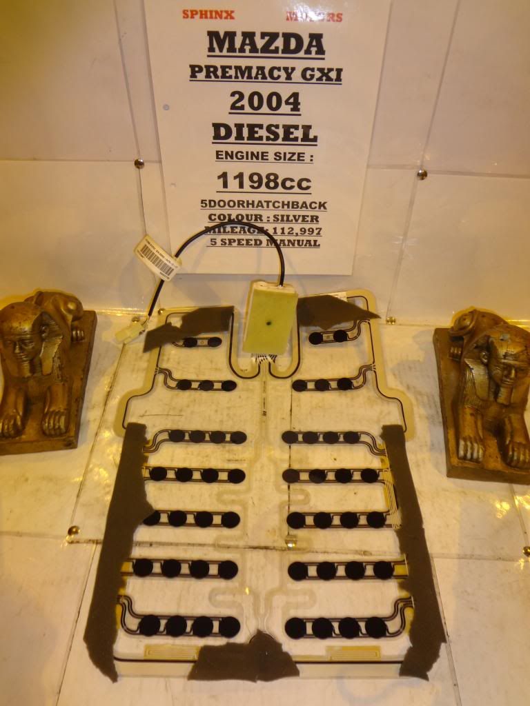

od kiedy posiadam Premacy na desce drażnił mnie migający błąd SRS. szczególnie po ciemku biło po oczach magicznym kodem 47. kupiłem na to lekarstwo w postaci emulatora z chin, ale ten mi nie pomógł. bład zmienił sie na 42
udało mi się kupić tanio matę z sensorami siedzenia . Holdcroft mazda w UK wycenił nową część na £815.93 + robocizna. znalazłem na ebay matę za 15 funtow, opisaną jako podgrzewanie siedzenia :) . wymienić mate nie jest żaden problem.
siedzenie przykręcone jest do podłogi na 4 śruby, a pod siedzeniem jest kolejne 4 by odczepić siedlisko. z odpinaniem akumulatora nie ma co szaleć gdyż nie odpinamy przecież poduszek by przypadkowo zrobić zwarcie, a mata i tak jest uszkodzona wiec tak jakby jej nie było. cała operacja nie trwała długo, zmieściłem sie w godzince z przerwami na herbatkę
chwila zabawy, czysto i przyjemnie, a efekt cieszy najbardziej. błędy na desce nie migają :)

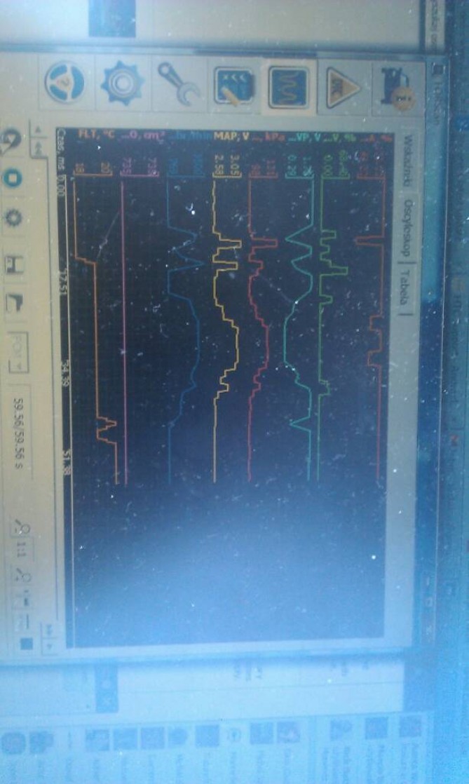

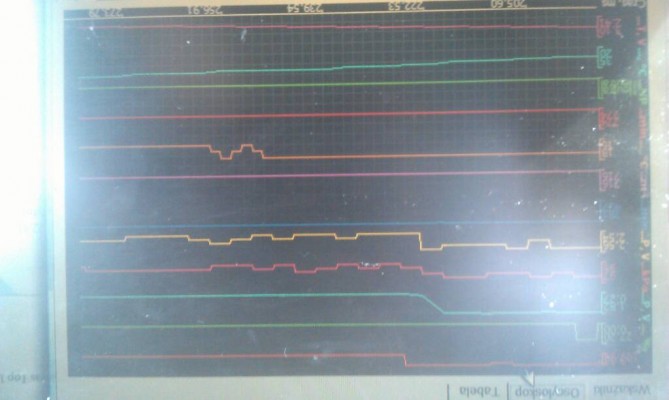

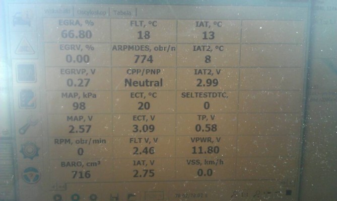

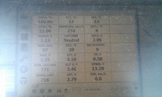

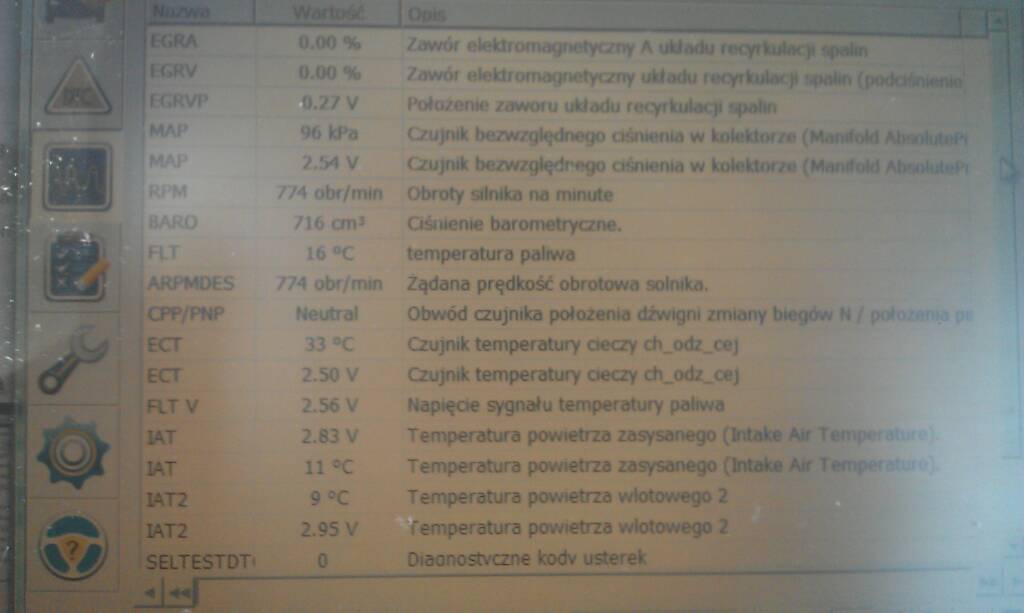

Zapiąłem elm327 do gniazda pod maską i coś pokazało. Błędów niby nie ma , ale czasem mazde dusi na zimnym silniku.

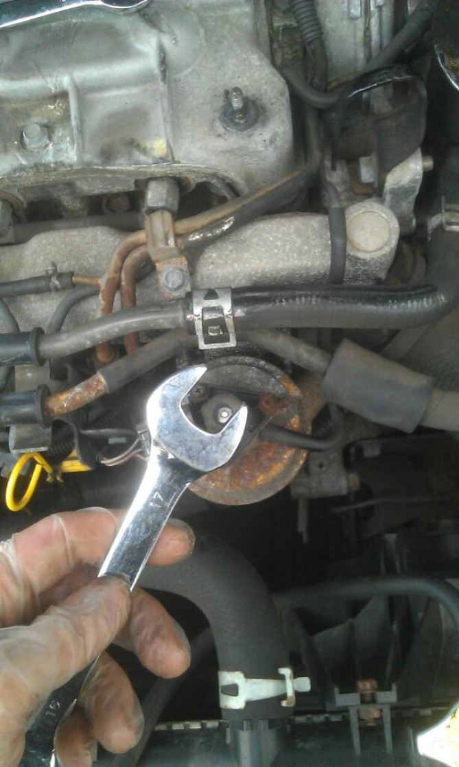

Postprzez zachu » 20 sty 2014, 14:30
W piątek przeczyscilem styki od 3 kabelkow na pompie. Czkawka ustała a mrozy jakich jeszcze nie było
