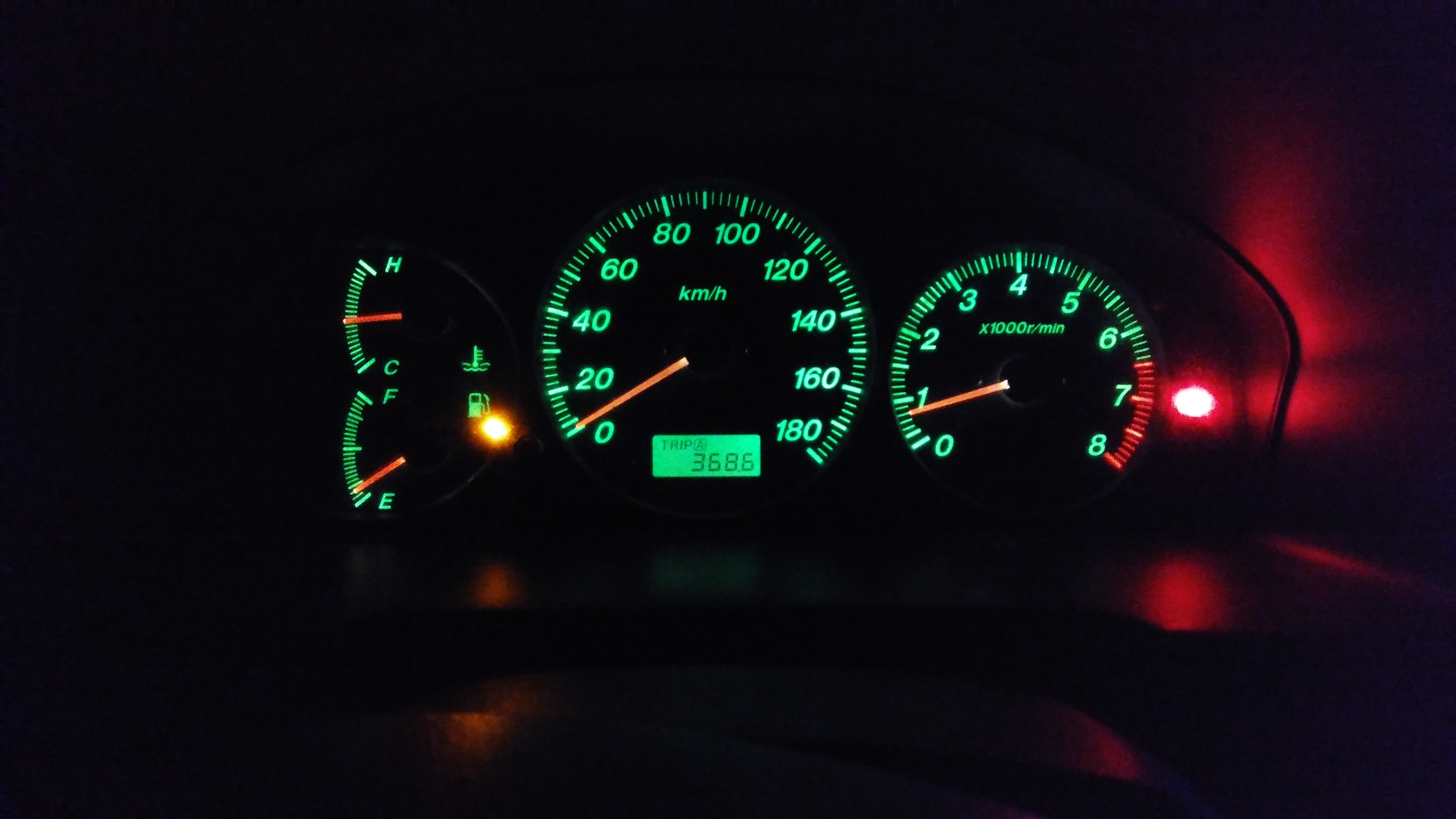

Postprzez dj4xm » 20 mar 2018, 10:31
Witam, Mazda Demio 1.3 2003 rok (czyli pewnie 2002), kontrolka rezerwy jest i świeci się. Do zatrzymania się nie dopuściłem, ale jadąc trasę (Kalisz-Konin) zaraz za Kaliszem gdy mi się zapaliła i dotarłem na miejsce to 38L weszło a wszędzie gdzie patrzyłem to podają, że mają bak 40L (czyli nie dużo brakło) i w sumie wg wskazań stanu baku by się zgadzało bo mniej-więcej na środku (jak tyle wyjeżdżę paliwa) to wchodzi 20L.
Pozdrawiam. :)
a tak to wygląda – pomarańczowo ;)
