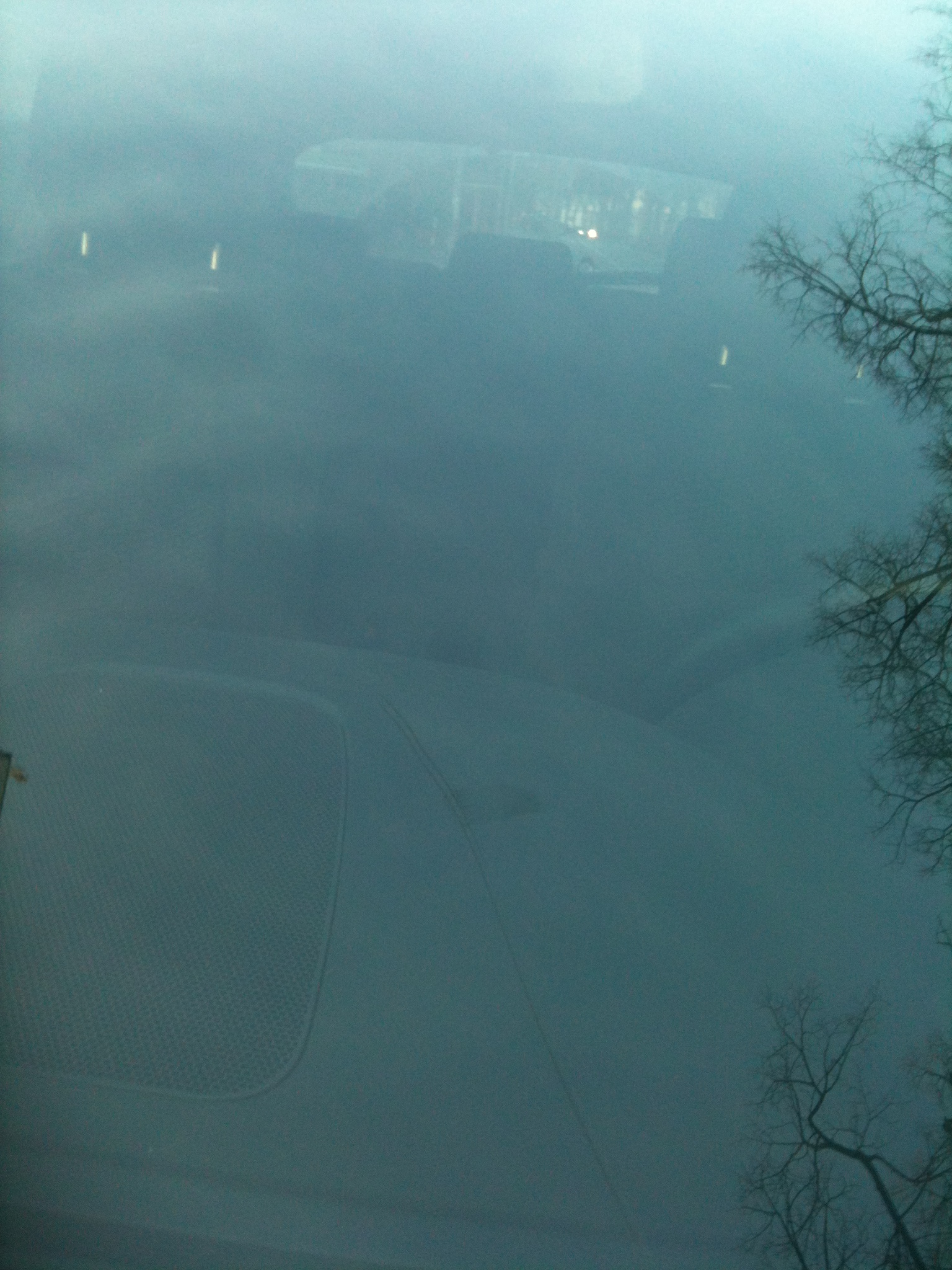

Mam klopot. Pekala perzednia szyba, pekniecie zaczyna sie od samej gory- nad czujnikami i dzie przez czujniki i zawija w strone kierowcy. na 100% nie bylo uderzenia. samochod stal 3dni na strzezonym monitorowanym parkingu, po powrocie zauwazylem pekniecie. Nie dam glowy ze go wczesniej nie bylo np. na wys czujnikow ale raczej nic takiego nie zauwazylem a dosc czesto moje samochod.

jestem juz po wizycie w aso. zrobiono zdj i po konsultacjach stwierdzono ze winny byl kamien.... troche to dziwne bo pekniecie idzie od samuej gory od uszczelki. jak znajde chwile wrzuce zdj. tak czy owak szybe musialem zamowic. umowiony jestem na wymiane w srode... poki co zostaje ac

Mam pytanie do osób, u których pękła przednia szyba w ich CX 5 (chyba Hilda miała kiedyś taki problem)
Sprawa dotyczy czy ich uszkodzenia były rzeczywiście spore i mogły spowodować pęknięcie szyby – byłbym wdzięczny za foto. Mnie w dniu dzisiejszym w trakcie jazdy z prędkością ok 30 km/h przy pustej ulicy nagle pękła przednia szyba. Pojechałem do dealera, który stwierdził, że jest uszkodzenie poniżej wycieraczek. Rzeczywiście jakiś drobniuteńki ubytek jest (nie wiem jakim cudem bo nic nie uderzyło, a ponadto jest to już poniżej linii maski). Oczywiście twierdzi, że wymiana gwarancyjna nie zostanie uznana. Miałem już kilka samochodów i wiele uszkodzeń szyb, ale nigdy nie pękały, a tu natomiast potrzeba jest niemal lupa do znalezienia uszkodzenia, a pół szyby jest pęknięte. Podejrzewam, że jakość tych szyb jest kiepska i pękają przy byle małym kamyczku. Zapewne czeka mnie mała "wojna" z Mazdą, ale za te pieniądze które płacimy za te auta chyba mamy prawo oczekiwać jakości. Jeszcze raz zaznaczam, że moje uszkodzenie szyby jest niemalże niewidoczne i powierzchowne!!! Będę wdzięczny za spostrzeżenia innych użytkowników, u których szyby "poleciały".

Dzięki za artykuł. Nie kwestionuje, że kamień może uszkodzić szybę, a ta pęknie tylko w moim przypadku jest to tak mikroskopijny odprysk, że nawet na foto nie bardzo widać (chciałem wrzucić fotę na forum). Uważam, że albo w procesie produkcyjnym szyb coś zawalono, albo filozofia KODO to jedna wielka ściema i producent oszczędza na materiałach.

Jeszcze jeden link, tym razem ze zdjęciem (raport 6):
http://cars.uk.msn.com/reviews/mazda-cx-5-22d-sport-nav-auto-long-term-test-review
Może wrzucisz na forum zdjęcie jak pękła Twoja szyba ?

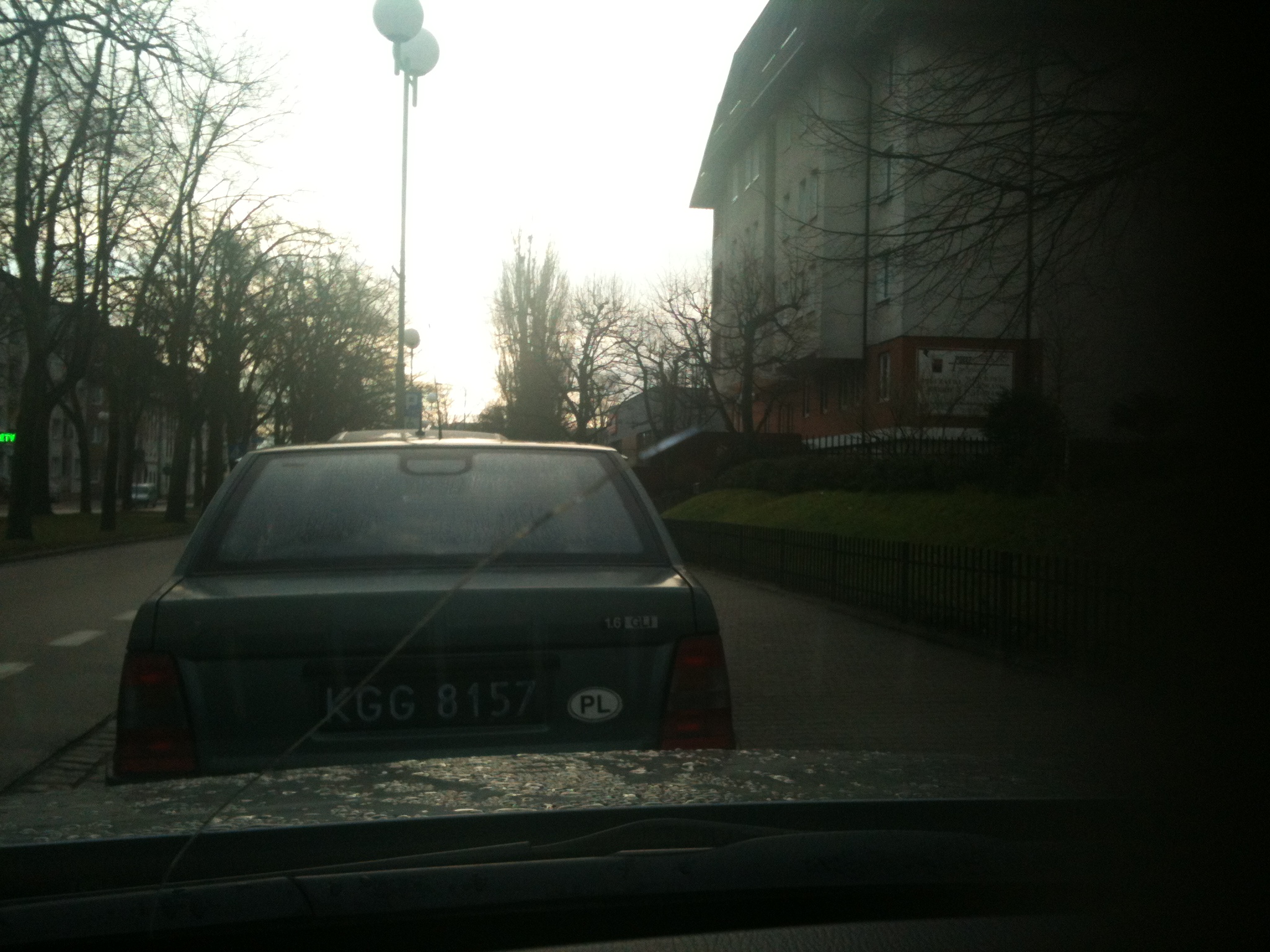

No i pękła... nie upłynął rok od zakupu
jakieś sugestie jak działać z serwisem??? na pewno będą szukać innej przyczyny... chciałbym sprawę nagłośnić – czy ktoś korzystał z rzeczoznawcy bo serwis nie uznał szyby na gwarancji??? rysa poleciała od dołu z pod podszybia... szlag trafia w aucie za prawie 150tyś nie powinno to się zdarzyć!!! no i auto uziemione na 2-3 tyg. bo szyb nie ma podobno w całej europie i to niby informacja z magazynu w Belgii... czy to prawda nie wiem, nie dostałem odpowiedzi z Mazdy z centrali

zamieszczę jutro fotki... tak myślę czy to nie temat dla Turbo Kamery
