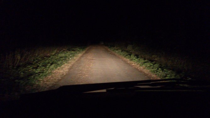

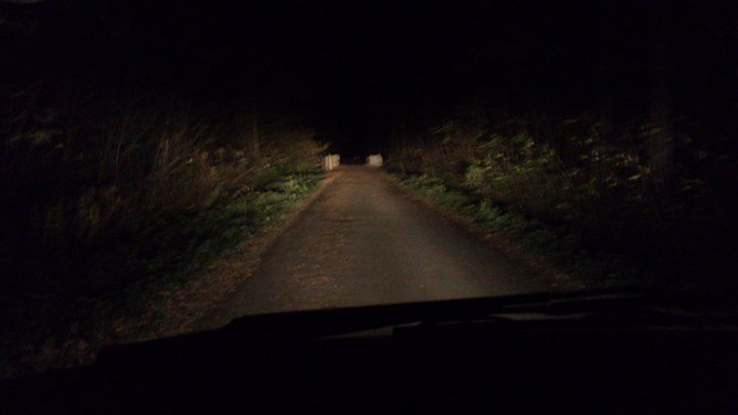

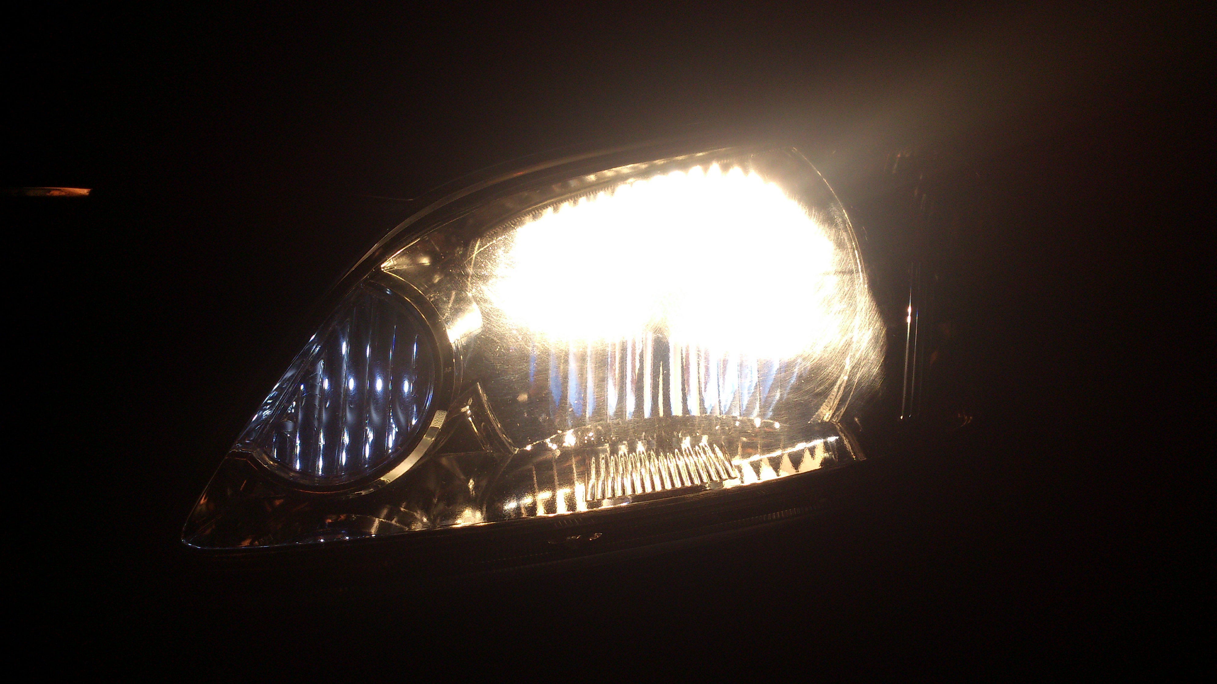

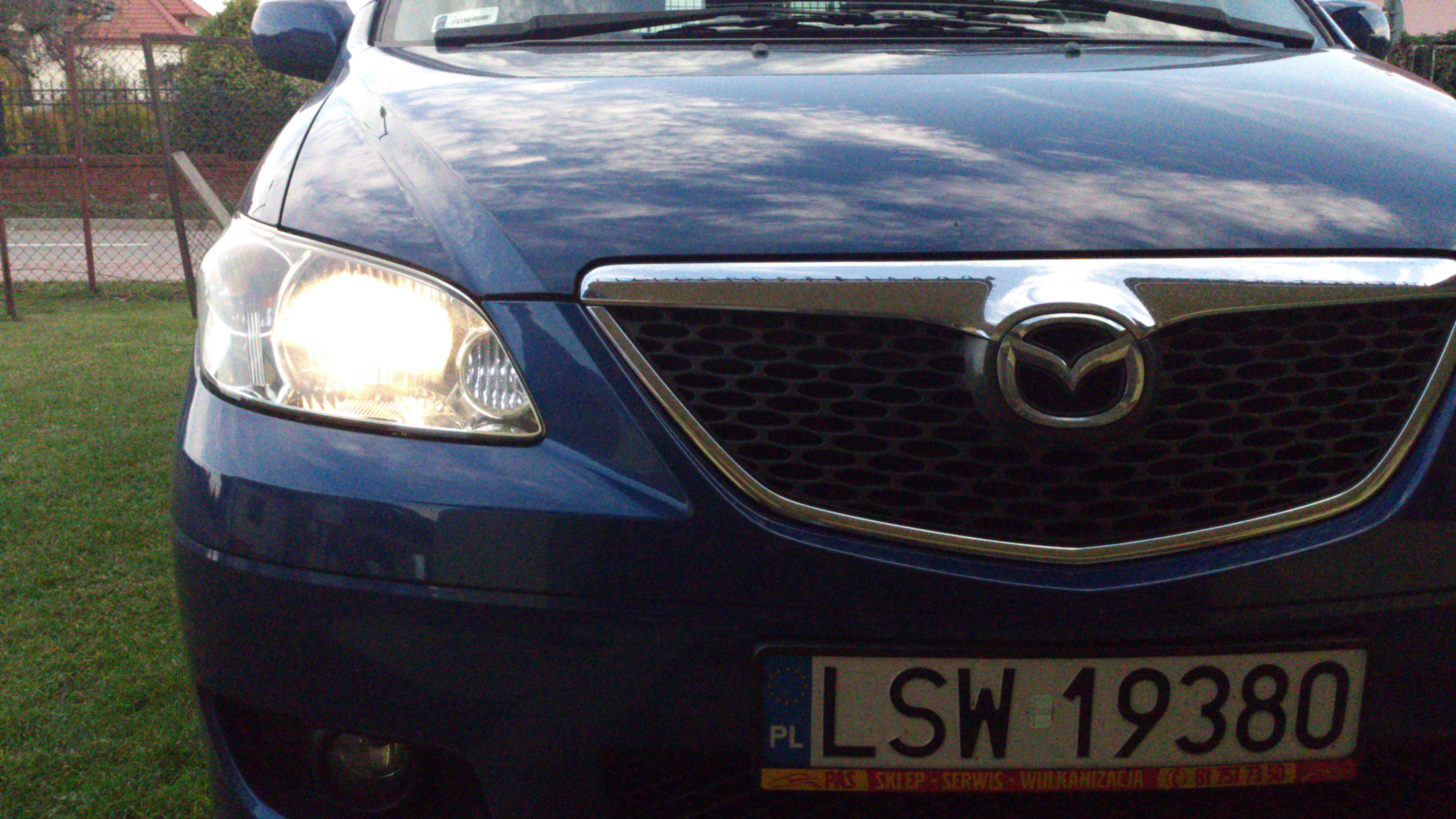

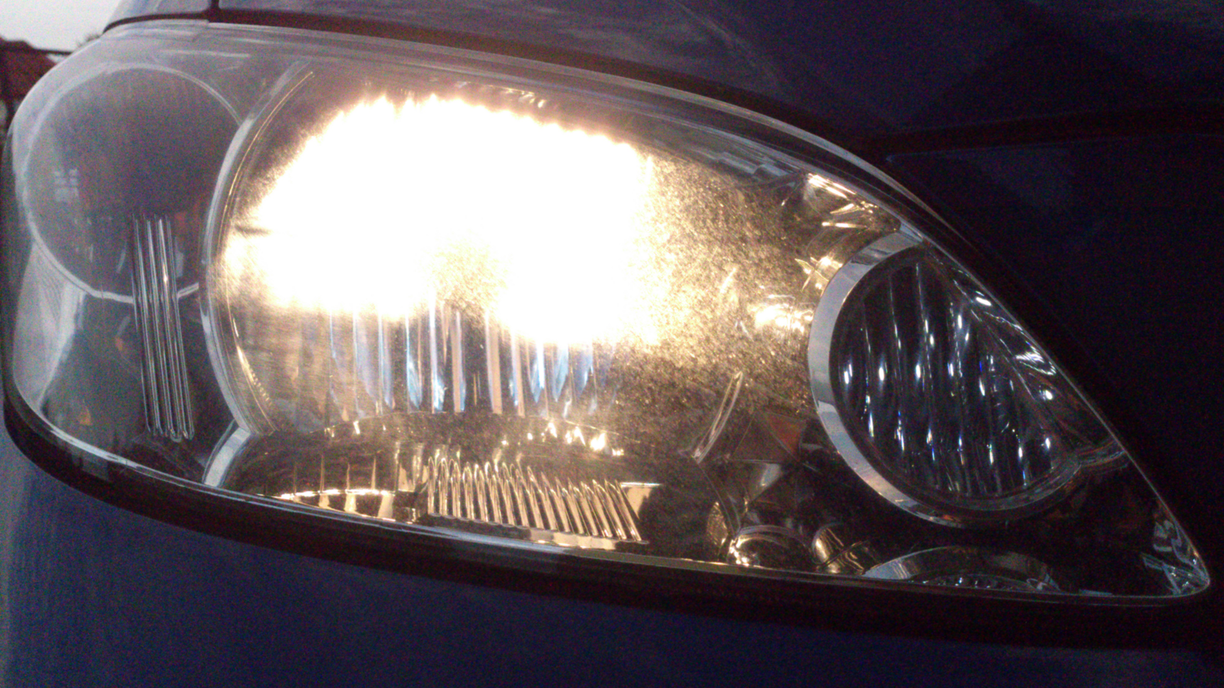

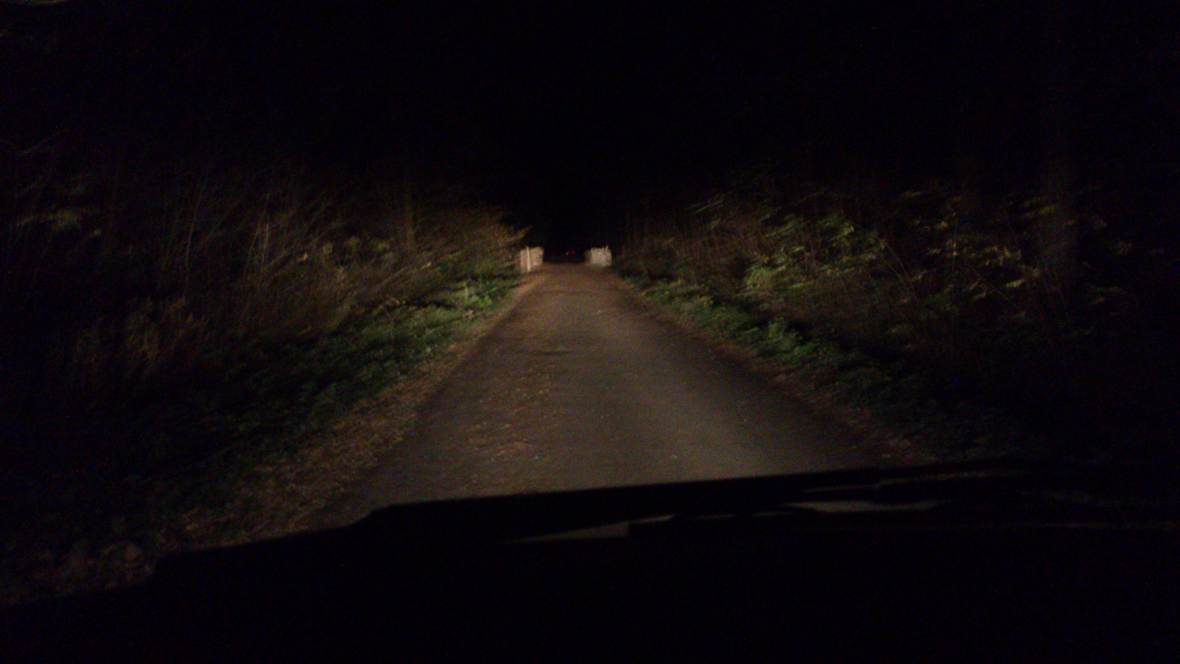

W końcu znalazłem chwilę czasu i wklejam zdjęcia Tungsramów Megalight +120% H4 w Maździe MPV. Na oko udało mi się uchwycić kolor światła. Zdjęcie z długimi trochę nieostro wyszło, ale pozostałe zdjęcia oddają to co jest w rzeczywistości.

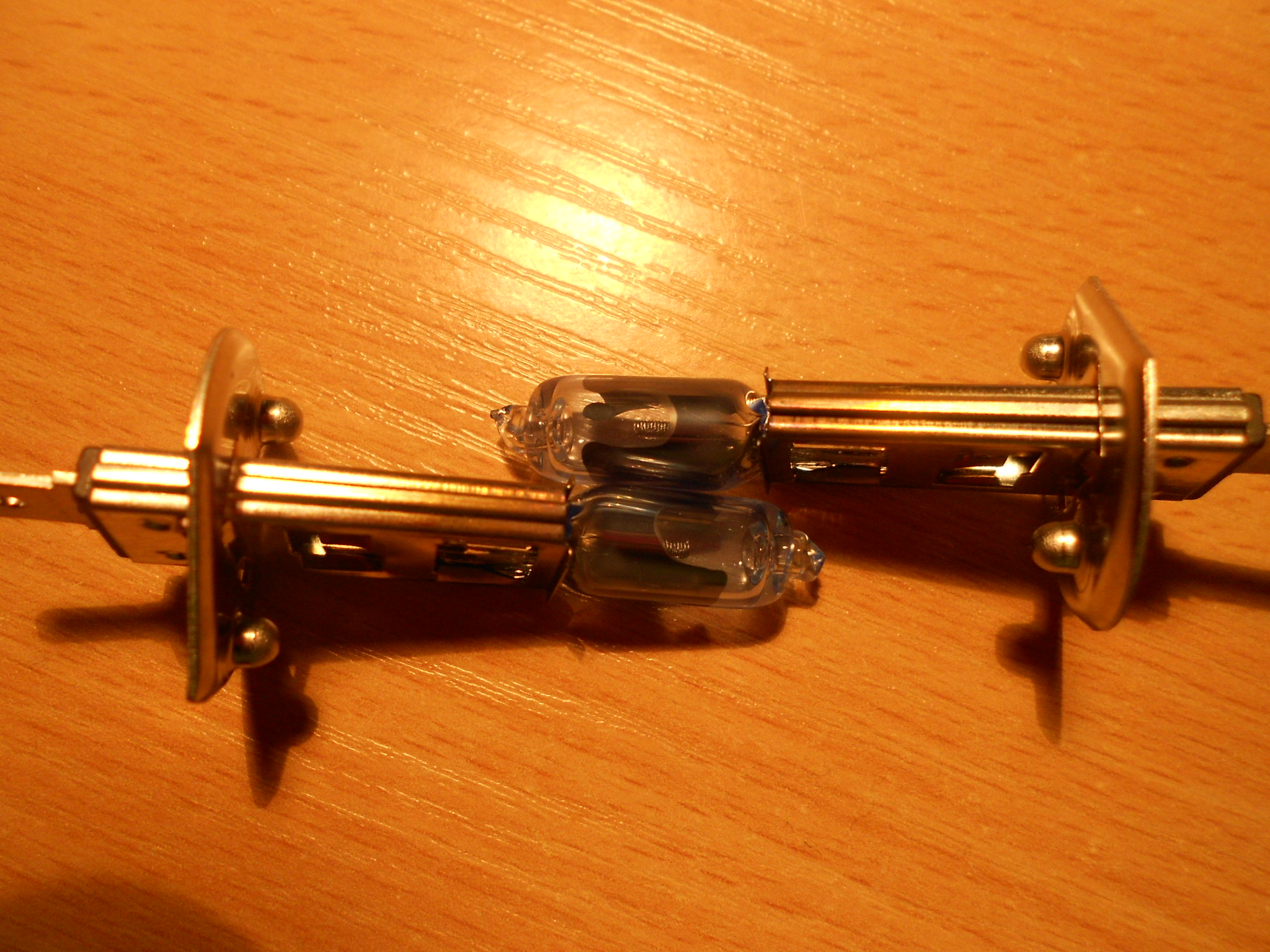

Żarówki Tungsram Sportlight BLUish (up to +50%) zamontowane w mojej M6 jako światła mijania. Po ok trzech miesiącach (w dzień jeżdżę na DRL'ach) żarówki zaczęły bardzo słabo świecić. IMO lepsze światła miał Fiat 126p. Po wymontowaniu ich z lamp okazało się , że na szklanej bańce "wypaliła" się folia/farba wewnątrz. W efekcie światło z żarnika nie miało szans przedostać się poza bańkę poza niewielkimi szczelinami widocznymi na zdjęciu. Na początku świeciły bardzo dobrze, faktycznie światłem wpadającym nieco w zimną biel. Jak dla mnie za szybko "padły"

Coś bardzo dziwnego.
Jak wymieniałem prawie po roku spaloną BLUish +50% to była tylko spalona. Druga też była normalna.
Ciekawi mnie czy czasem nie ma na rynku podróbek (a to bardzo prawdopodobne przy takim popycie na te żarówki).

dlatego też zamieściłem zdjęcie. Trzonek był opisany w sposób identyczny jak pozostałe żarówki tej firmy stosowane dotychczas. Zakupiłem je na alledrogo. Ta farba/folia miała najprawdopodobniej za zadanie uzyskać chłodniejszą barwę światła. Niestety nie wytrzymała. Na razie założyłem "zwykłe" Tungsram'y +120%.

W oryginale tam nie ma żadnej folii ani farby. To jest chyba barwione szkło.

faktycznie, szkło wygląda na barwione. Sugerowałem się tym co zobaczyłem (moje zdjęcie). Górna krawędź jest "w miarę" regularna. Na twoim zdjęciu jest zabarwione w całości. Przyjrzałem się jeszcze raz żarówce. Jest to rodzaj czarnego nalotu. Pod słońce pozostała część bańki jest niebieskawa. Może to tłumaczyć słabą skuteczność żarówek. I teraz się zastanawiam, może faktycznie trafiłem na podróbkę, lub kiepską serię (może coś im nie wyszło w procesie?). Poczekajmy na opinie pozostałych użytkowników. Żarówka jest również popularna na forach innych marek.
