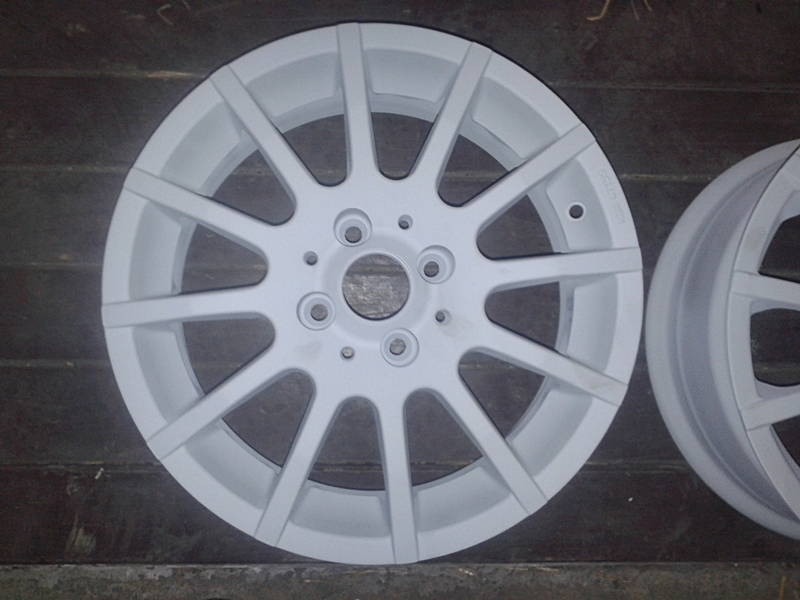

Postprzez cozzi5 » 6 sty 2014, 11:59
Zapodkładowane wyglądają tak

Postprzez Piotr89 » 6 sty 2014, 12:06
Fajnie Cozzi że sam próbujesz przygody z lakierowaniem <spoko>
Czekam na efekty w postaci koloru, bo pokład leży ładnie <spoko>

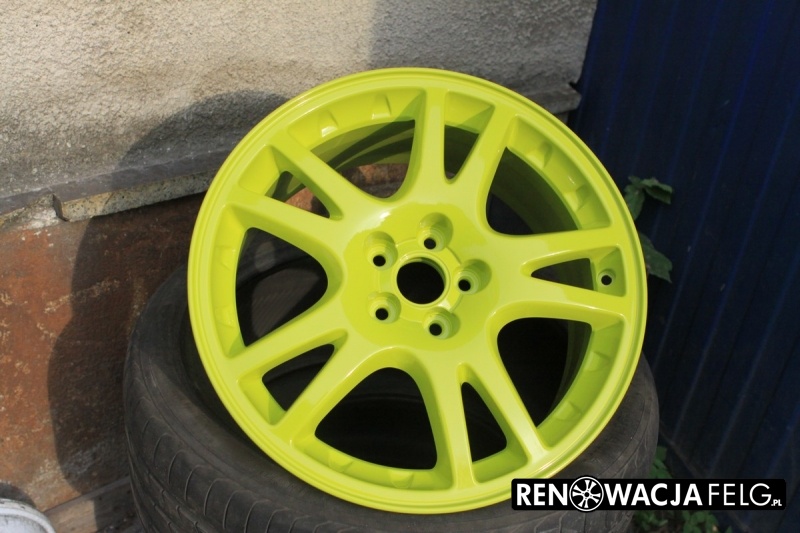

Postprzez Bounty » 10 sty 2014, 12:27
cozzi5 napisał(a):tak jak wyzej felgi beda limonkowe
Niby tak nie bardzo się wydaje ten kolor, ale jak to zdjęcie nam pokazałeś to nawet ładnie to wygląda

Postprzez cozzi5 » 11 sty 2014, 09:17
O taka limonka.
