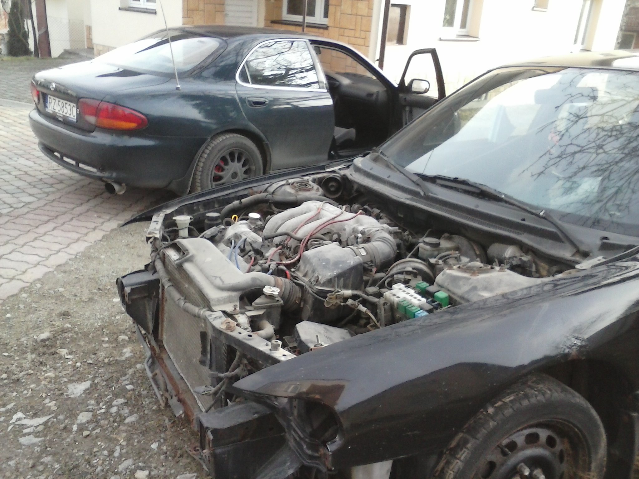

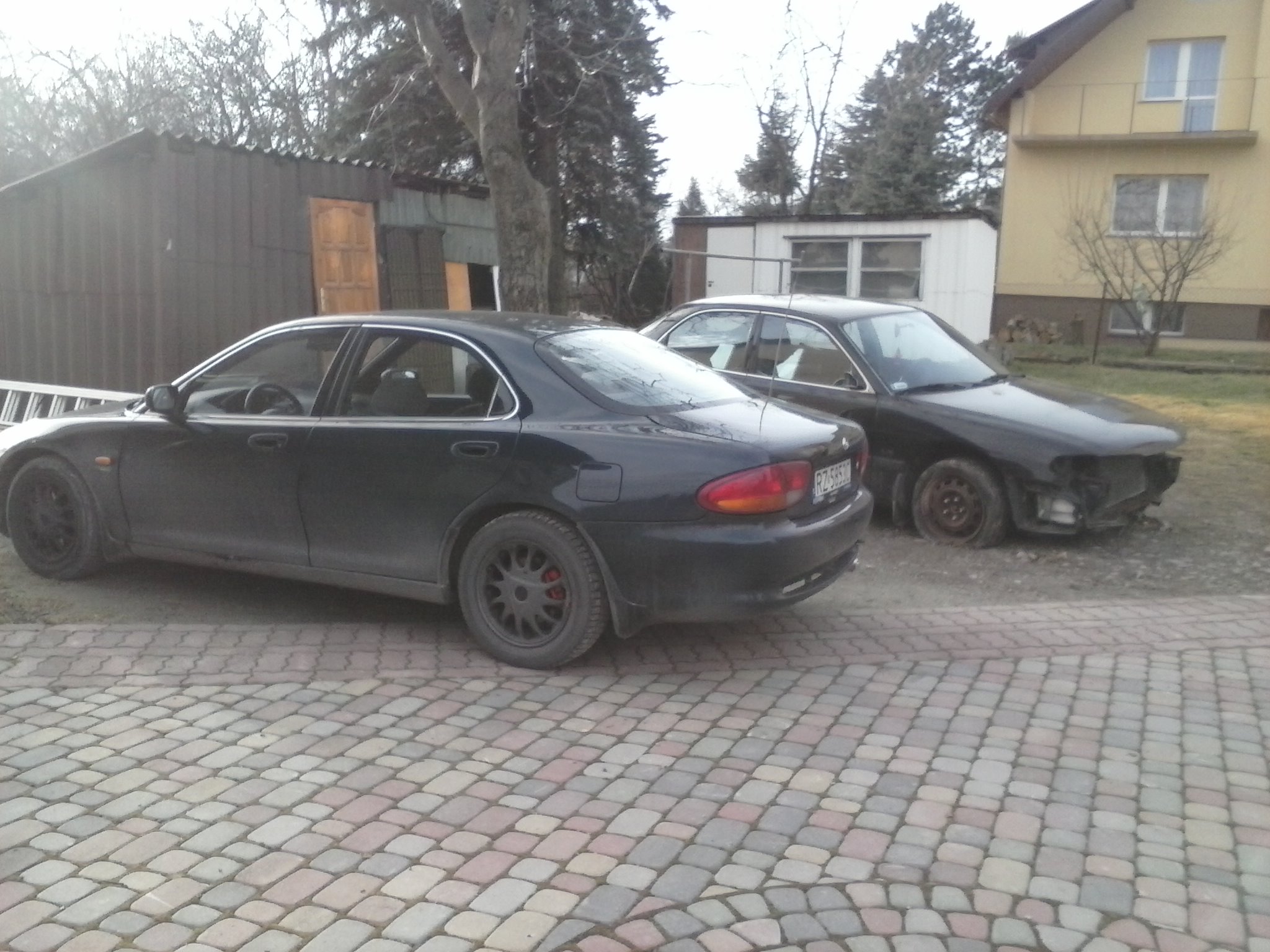

Postprzez Pasiu1291 » 6 mar 2014, 14:43
Więc tak KL już jeździ ale walczę z 4 błędami:
16-EGR Valve Position (EVP) Sensor
Zawór układu recyrkulacji spalin
29-EGR Vent (EGRV) Solenoid
Zawór sterujący układem recyrkulacji spalin
41-Variable Resonance Induction System (VRIS) Solenoid #1
Zawór sterujący przepływem powietrza #1
46 -Variable Resonance Induction System (VRIS) Solenoid #2
Zawór sterujący przepływem powietrza #2
I teraz tak blędy egr mogom być spowodowane zlym podpięciem podcisnienia?
Kody virsów nie mam mojęcia dlaczego śą <płacze>
Kl jeździ na osprzęcie z KF-a skrzynia i kolo zamachowe również z KF-a.
Zdjęcia będą pużniej bo mam problemy z wgraniem ich na serwer.

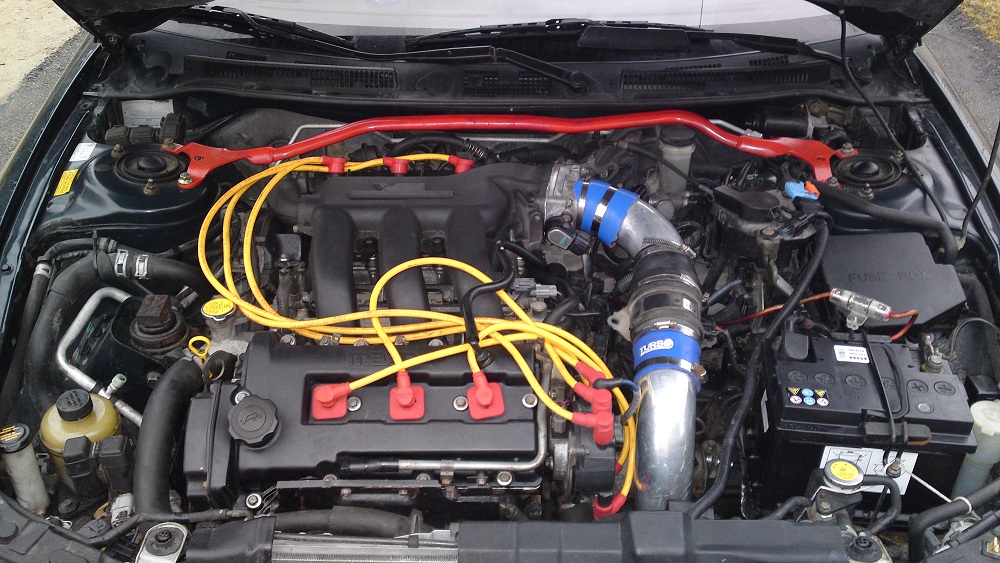

Postprzez Pasiu1291 » 9 mar 2014, 10:57
Sorki że tak długo nie odpisywałem ale mi internet szwankuje :(
Tak jak pisałem wcześniej nie działają mi virsy i egr nawene jest cały czas w pozycji otwartej i wali spalinami do komory spalania.
Komputer i przepływówka jest już od 2.5 jutro będę to wszystko ogarniał i mam nadzieje że zacznie to współpracować.
