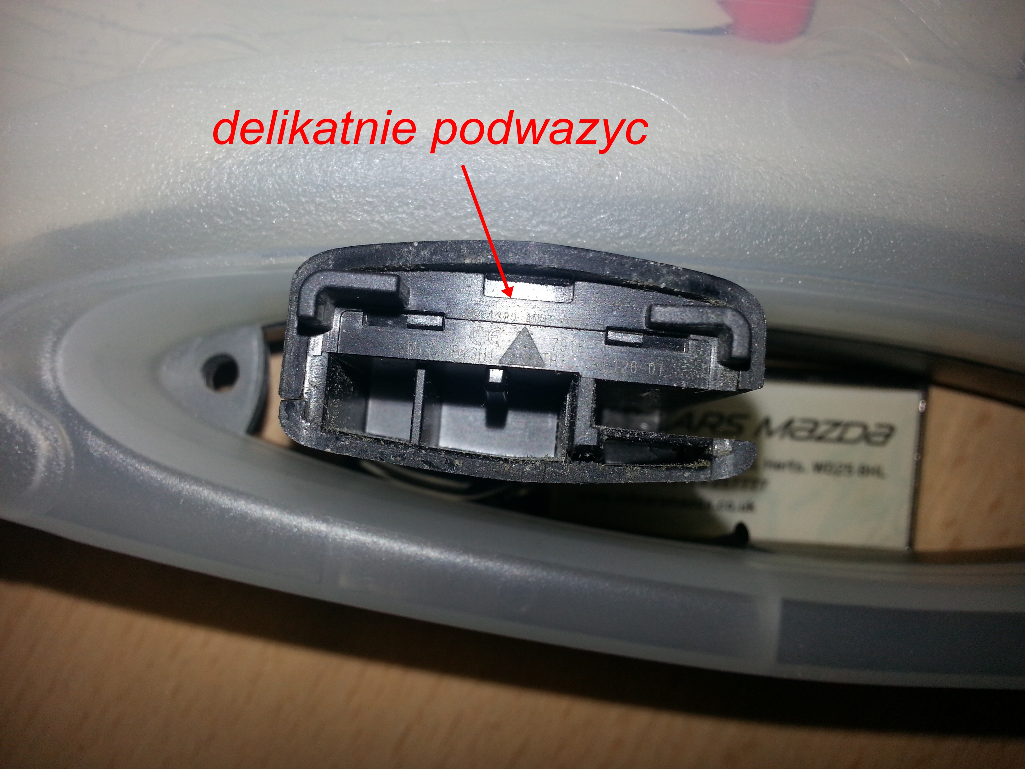

1. Otworz grot pilota i spojrz w szczeline tam, gdzie on sie chowa:
2. Strzalka wskazuje maly zaczep, ktory nalezy wcisnac i zarazem rozdzielajac czesci pilota.... grot od przyciskow:

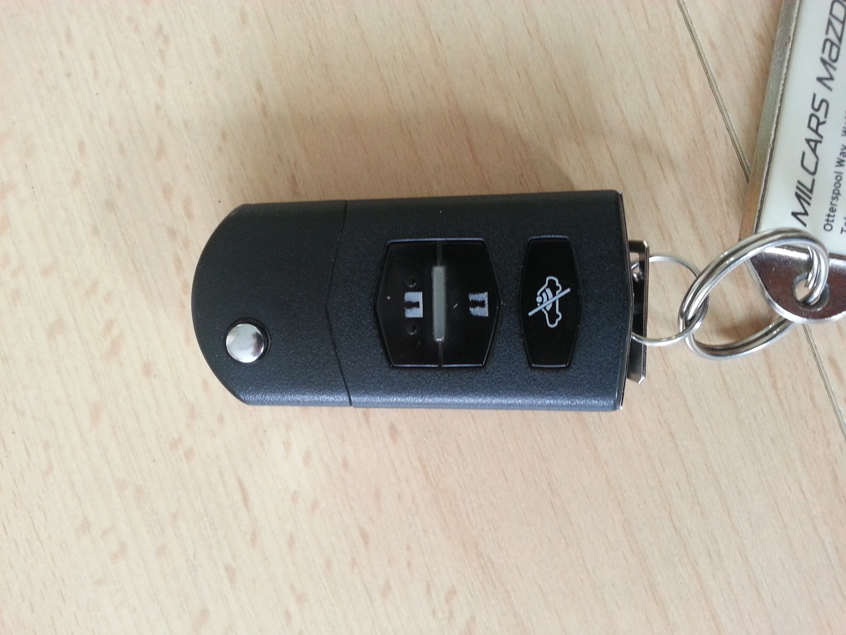

3. Teraz spojrz na czesc pilota z przyciskami od strony wyciagnietej czesci z grotem:
4. W miejscu zaznaczenia nalezy delikatnie podwazyc... Przepolowimy czesc z przyciskami na dwie kolejne czesci: przyciski z elektronika i bateria:
5. Sama wymiana baterii jest prosta...
Nalezy podwazyc lekko bateryjke od strony dociskajacych ja stykow, a bateria zostanie wypchnieta:
6. Prosze zwrocic uwage, ze polaryzacja baterii jest zaznaczona na obudowie w miejscu instalacji baterii ;)
Nie mozna sie tutaj pomylic <diabełek>
7. Montujemy nasza nowa baterie:
i skladamy wszystko w kolejnosci odwrotnej ;)
dwa razy szybciej, gdyz calosc trzyma sie na zatrzaskach... klik, klik i juz <serduszka>
Cala operacja zajmuje okolo 10-ciu minut. Powodzenia ;)

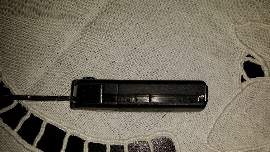

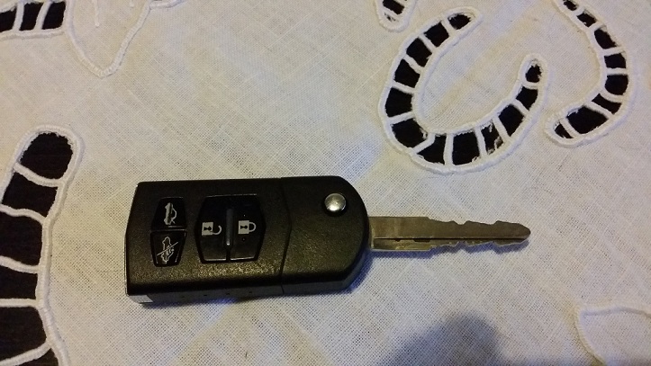

Postprzez skiba1985 » 25 lip 2014, 21:57
hej! probowalem otworzyc klucz ale nie idzie w srodku nie ma jakby tego ucha co trzeba nacisnac jakies inne sposoby zeby to zrobic albo wymienic klucz
Od: 25 lip 2014, 21:39
Posty: 16
Skąd: Scotland
Auto: mazda 6 2008 2.0 benzyna 147km
Postprzez Wojtek » 25 lip 2014, 22:08
skiba1985 napisał(a):w srodku nie ma jakby tego ucha co trzeba nacisnac
czego nie znalazłeś?
Od: 21 gru 2013, 13:44
Posty: 17523 (110/484)
Postprzez skiba1985 » 25 lip 2014, 22:10
zatrzasku <glupek2>
Posty: 16
Skąd: Scotland
Postprzez Wojtek » 25 lip 2014, 22:14
zrób zdjęcia swojego kluczyka... i miejsca gdzie powinien byc zatrzask
Postprzez skiba1985 » 25 lip 2014, 22:59
wyglada na uszkodzony <płacze>
Posty: 16
Skąd: Scotland
Postprzez Wojtek » 25 lip 2014, 23:40
masz zatrzask :)
musisz go nacisnąć i równocześnie oddzielać część z grotem od elektroniki <głaszcze>
Postprzez skiba1985 » 26 lip 2014, 07:26
tak też robiłem tylko że zatrzask przy naciskaniu powinien się wgiąć... a tu nic jak będę naciskał mocniej to zrobię dziurę w pilocie
Posty: 16
Skąd: Scotland
Postprzez Wojtek » 26 lip 2014, 16:03
on się prawie nie ugina... tylko delikatnie ustępuje... i ważne... równocześnie z naciskaniem oddzielasz części...
