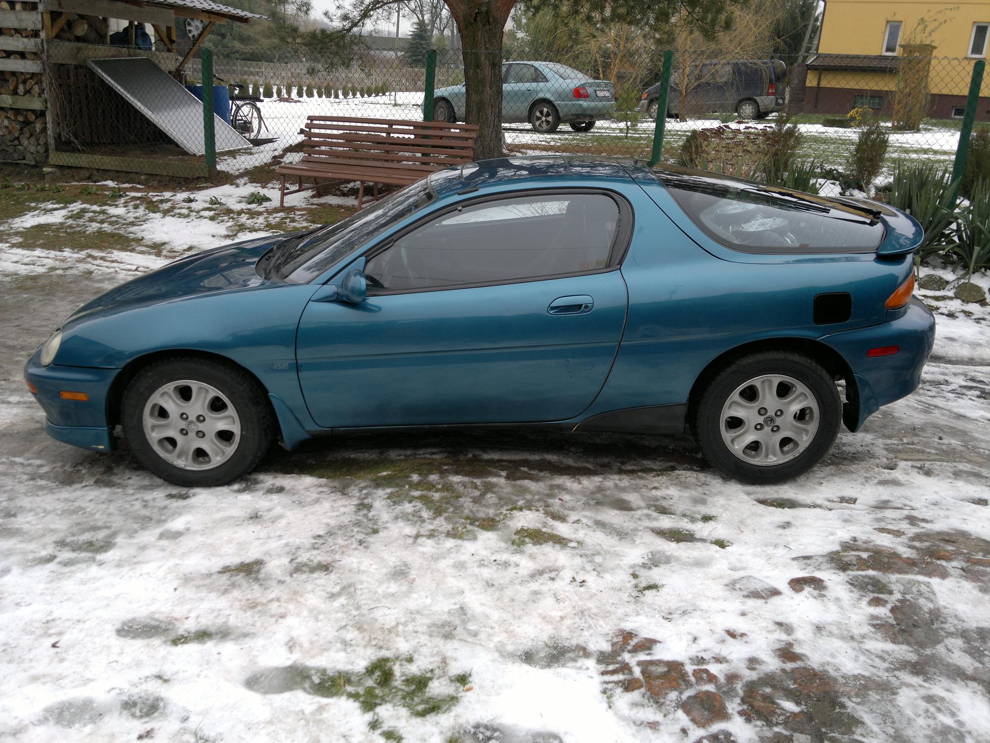

Witam wszystkich :)
Chciałbym przedstawić wszystkim moją mazdę mx3 auto kupione tego roku w październiku w okolicach Sanoku. Jest to już moja 5 mazda każda była z tym samym silnikiem K8 lecz wszystkie się sypały dziura na dziurze <płacze> W ostatniej nie dość że była pordzewiała to na dodatek dziury w podłodze ręce można było pchać plus jeszcze złapało silnik na panewkach i poszła na złom :D Teraz po dużych rozmyśleniach znów postanowiłem kupić następną mazdę lecz w wersji USA i się udało :)

Teraz czas na kilka fotek :)
O to właśnie końcówki wydechu modyfikowane przeze mnie :)
Tarcza sprzęgłowa masakra dziwne że wjechałem na niej do garażu:D Stabilizatory nie szło odkręcić więc trzeba było obciąć :)
Jeszcze jedno zdjęcie Mazdy z daleka :)

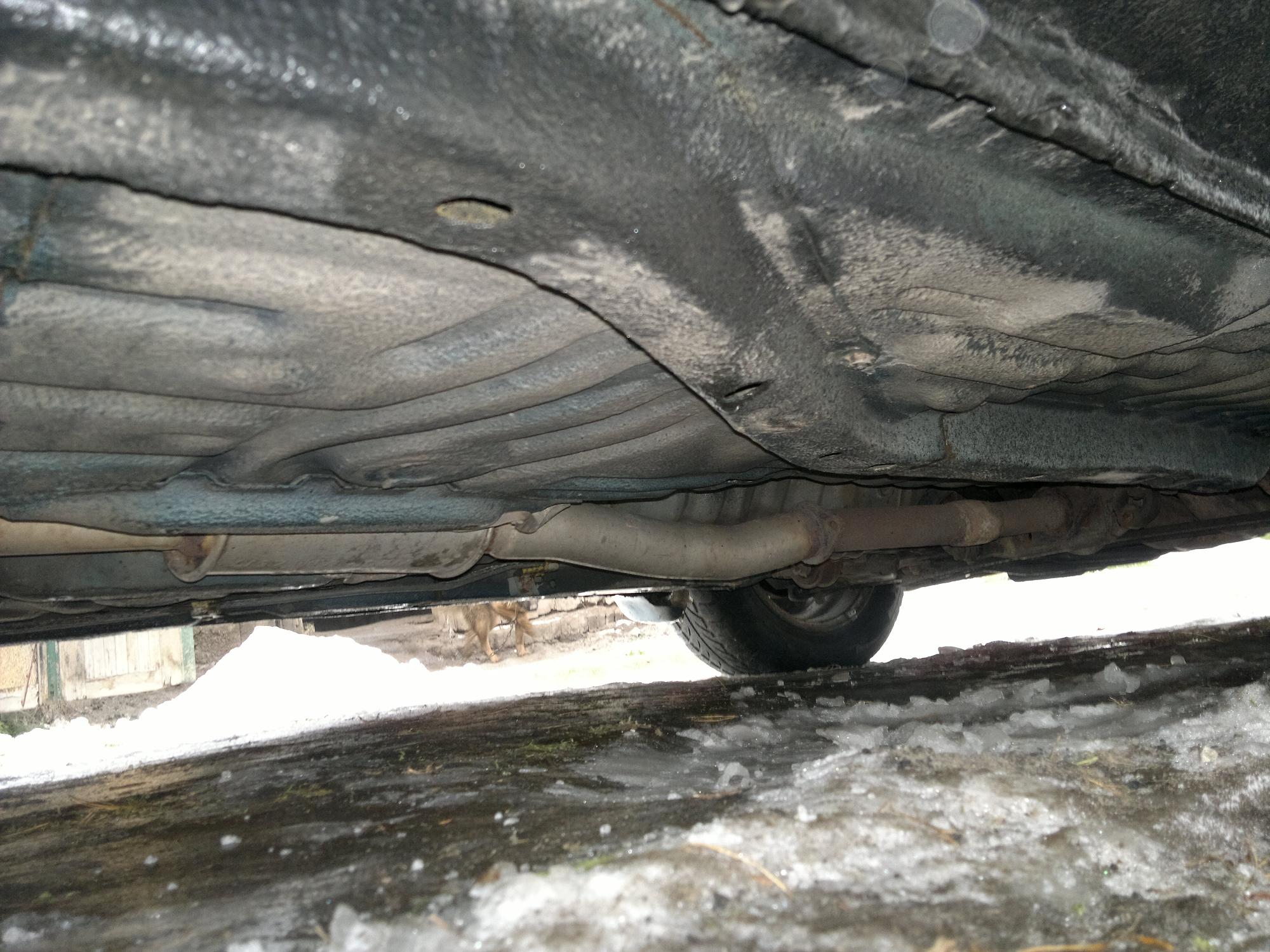

A teraz kilka zdjęć podłogi :)

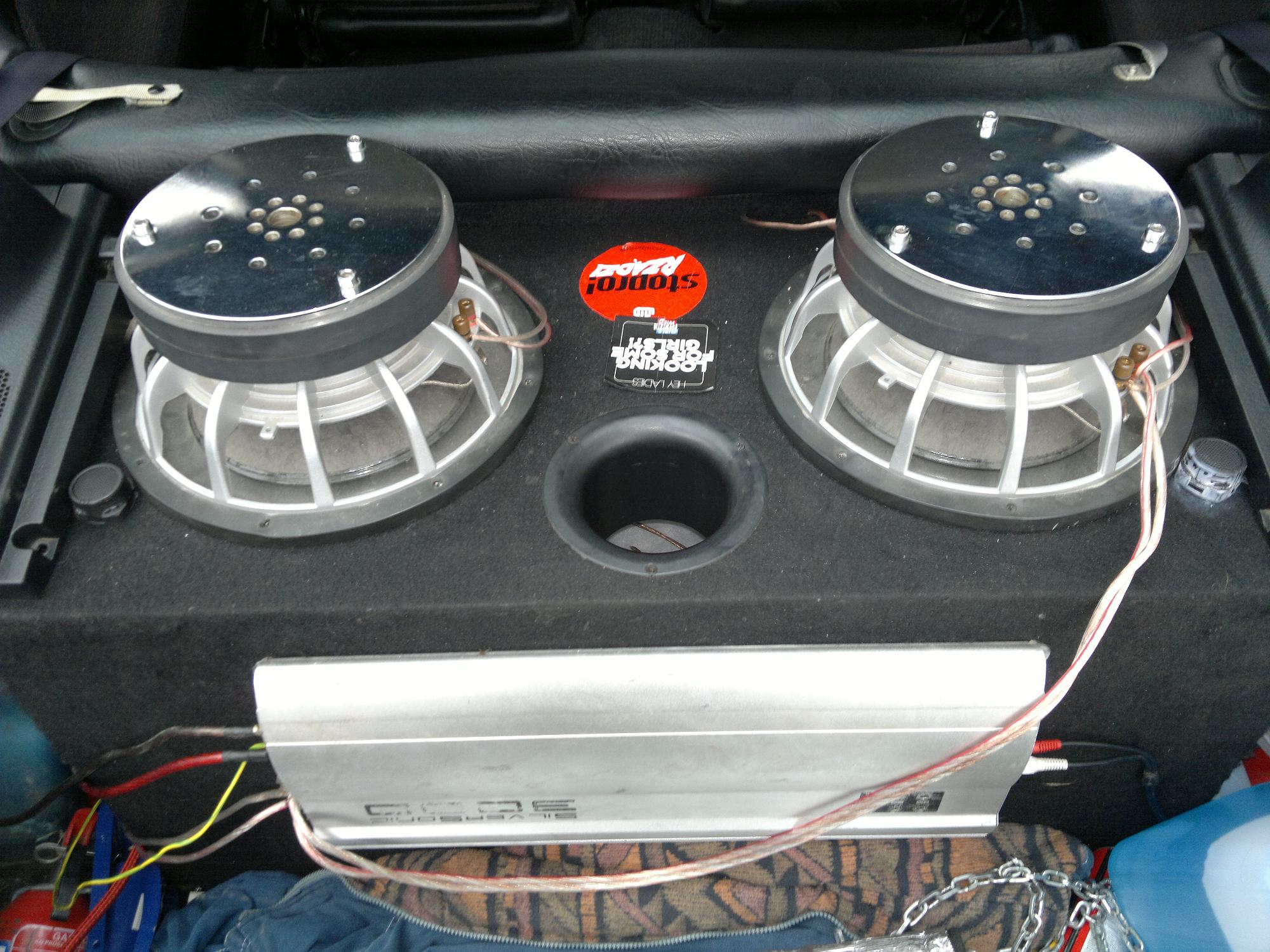

Car Audio :)

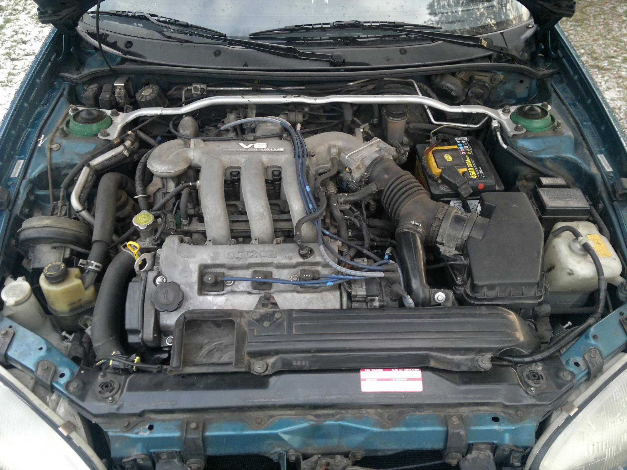

K8 w bardzo dobrej kondycji :)

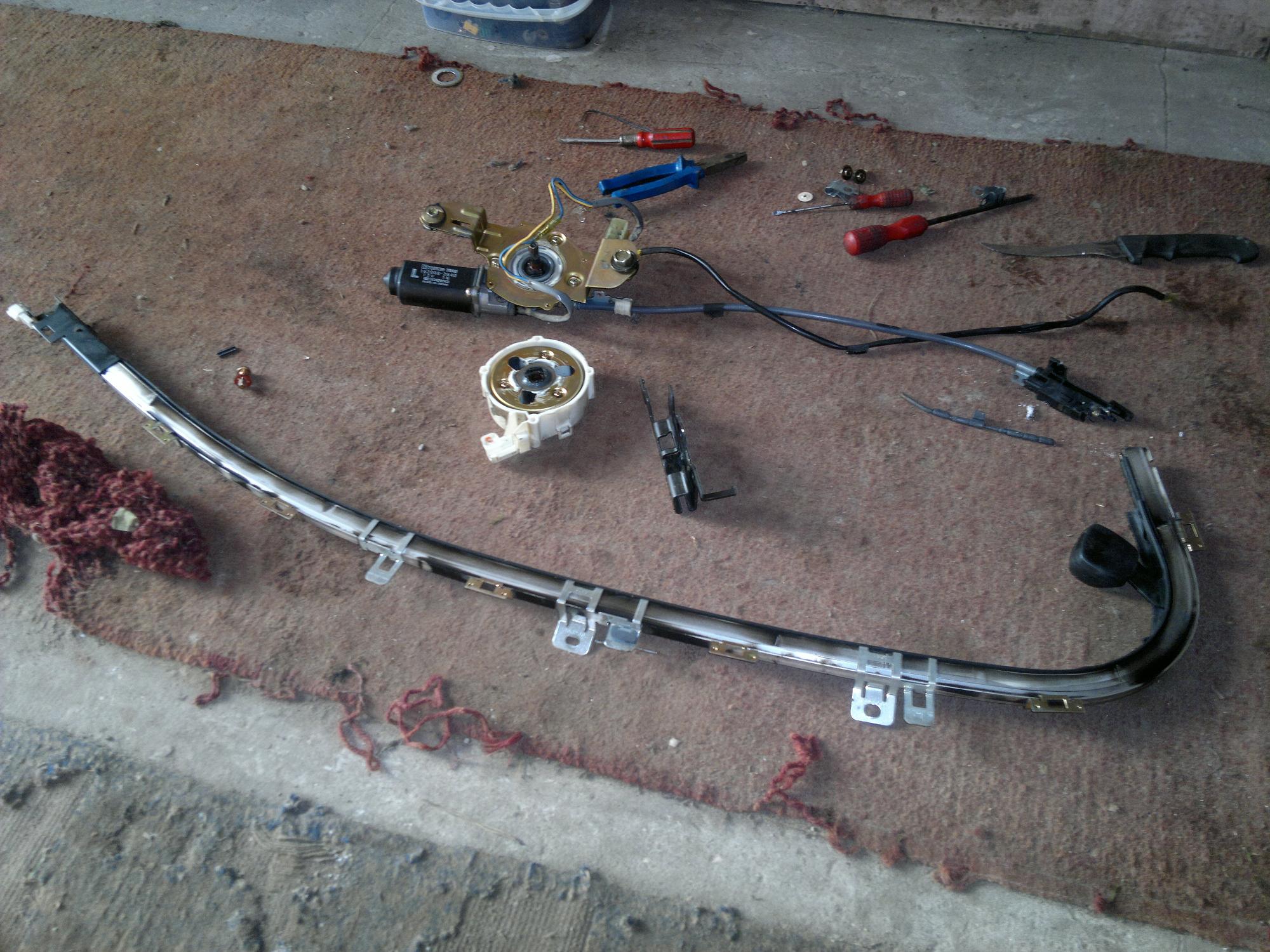

W celu szukania przyczyny awaryjności automatu pasów postanowiłem rozebrać to wszystko żeby znaleźć przyczynę i wyszło co do czego że silniki były odłączone po podłączeniu działały jak należy lecz pasy nie działały przyczyną jest urwanie linki z jednej i drugiej strony :/ (poszukiwanie linek)

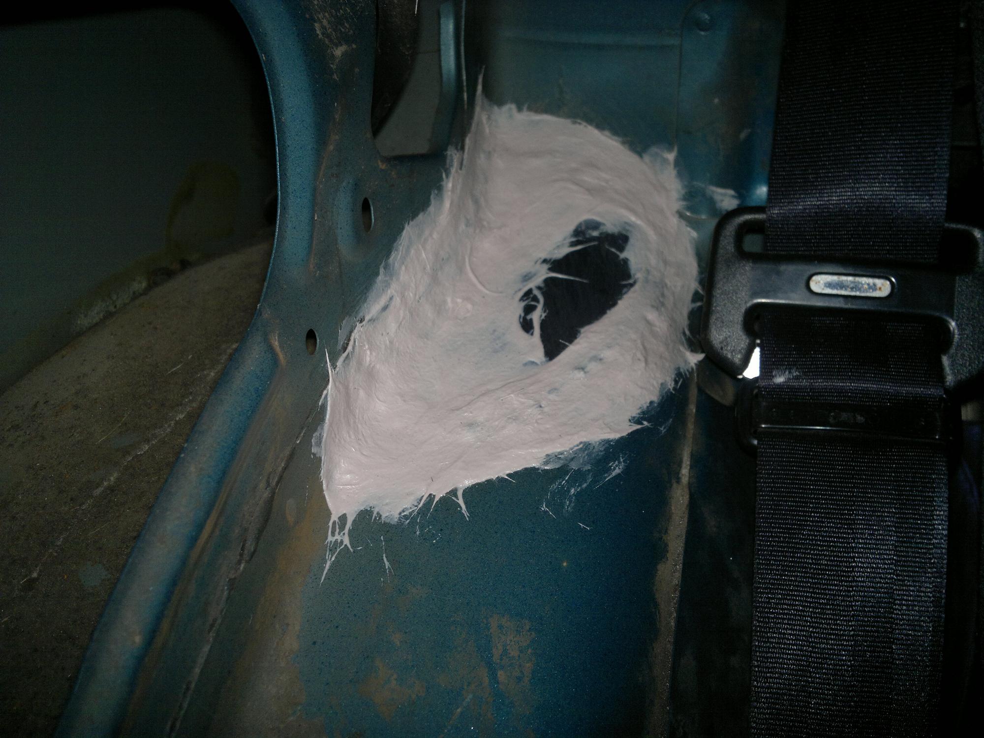

Po ściągnięciu plastików bocznych z tyłu w prawym nadkolu było troszkę pordzewiałe to uderzyłem w to kluczem i zrobiła się dziura :D więc trzeba było zepsute wyciąć i wspawać kawałek blachy i do tego konserwacja :)

Automat pasów wyciągnięty :)
Automat w częściach :)

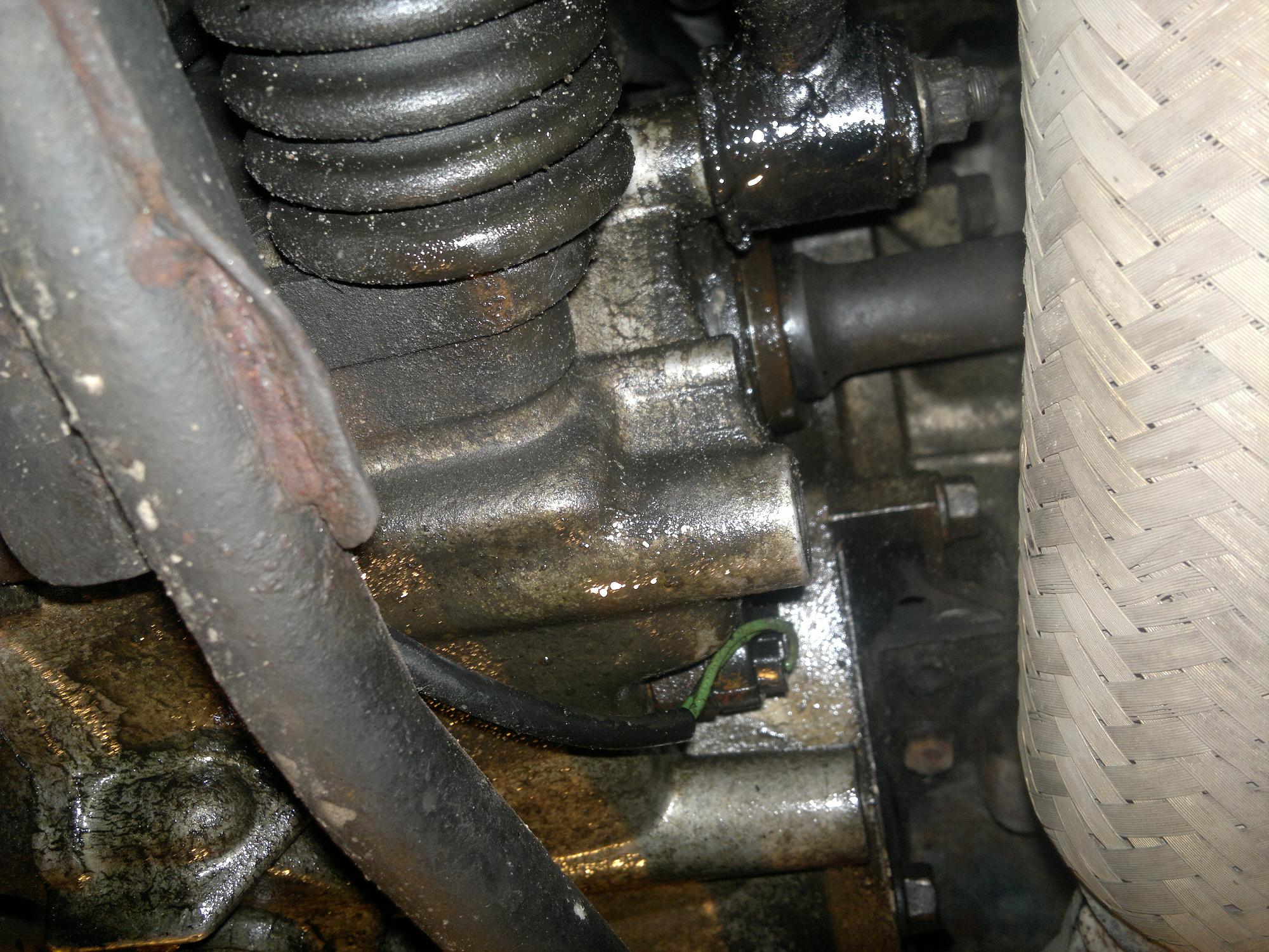

Więc tak przegub mi zaczą strzelać rozebrałem i co do czego to pękła mi guma przegubu przy wymontowaniu zobaczyłem że cieknie olej ze skrzyni wina uszczelniacza więc go wymieniłem na nowy a z gumą tak było że miałem drugą półoś ze którejś starej mazdy z nową gumą i przegubem dla ułatwienia sprawy nie wymieniałem gumy tylko wrzuciłem całą drugą półoś :)

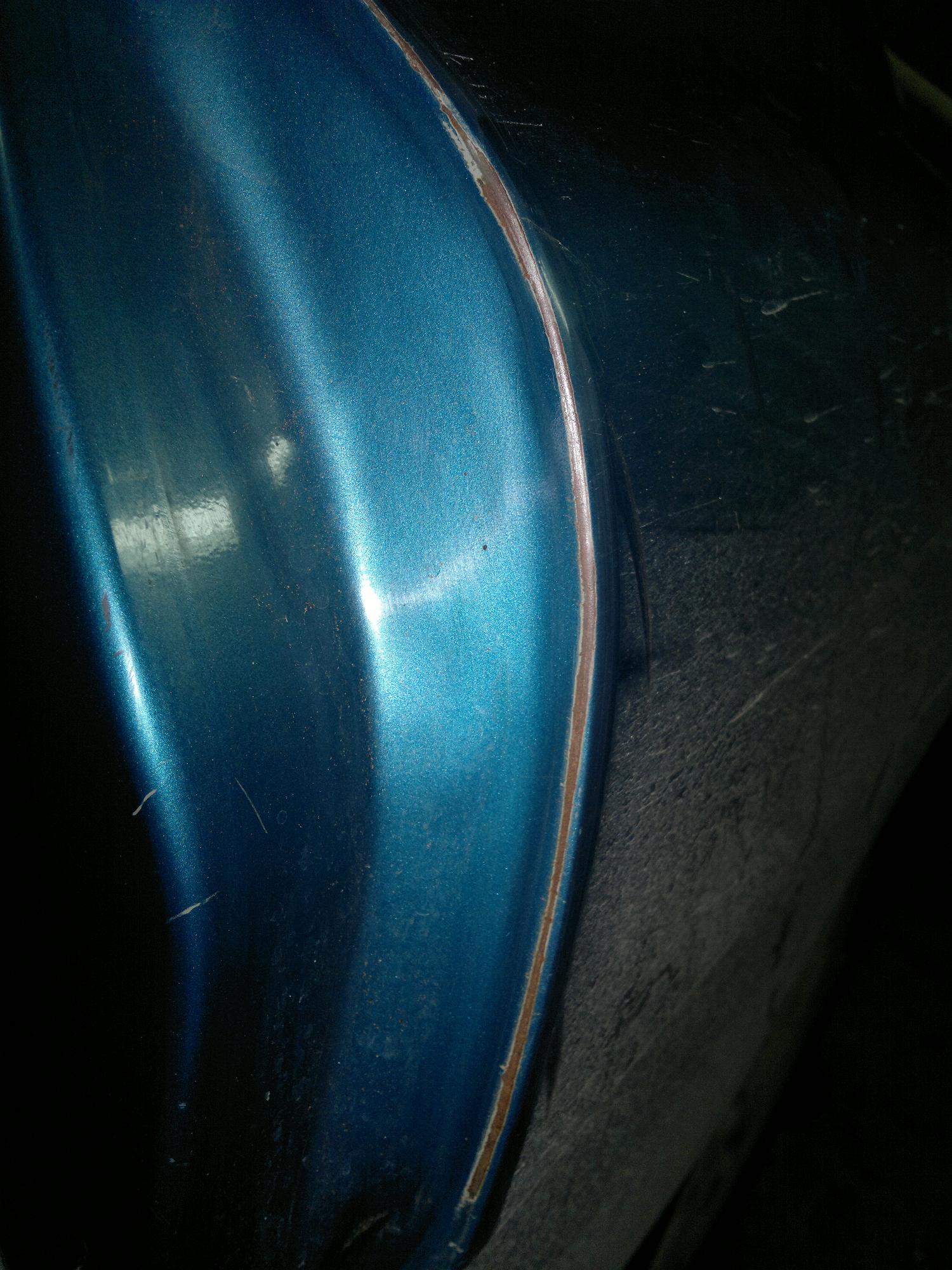

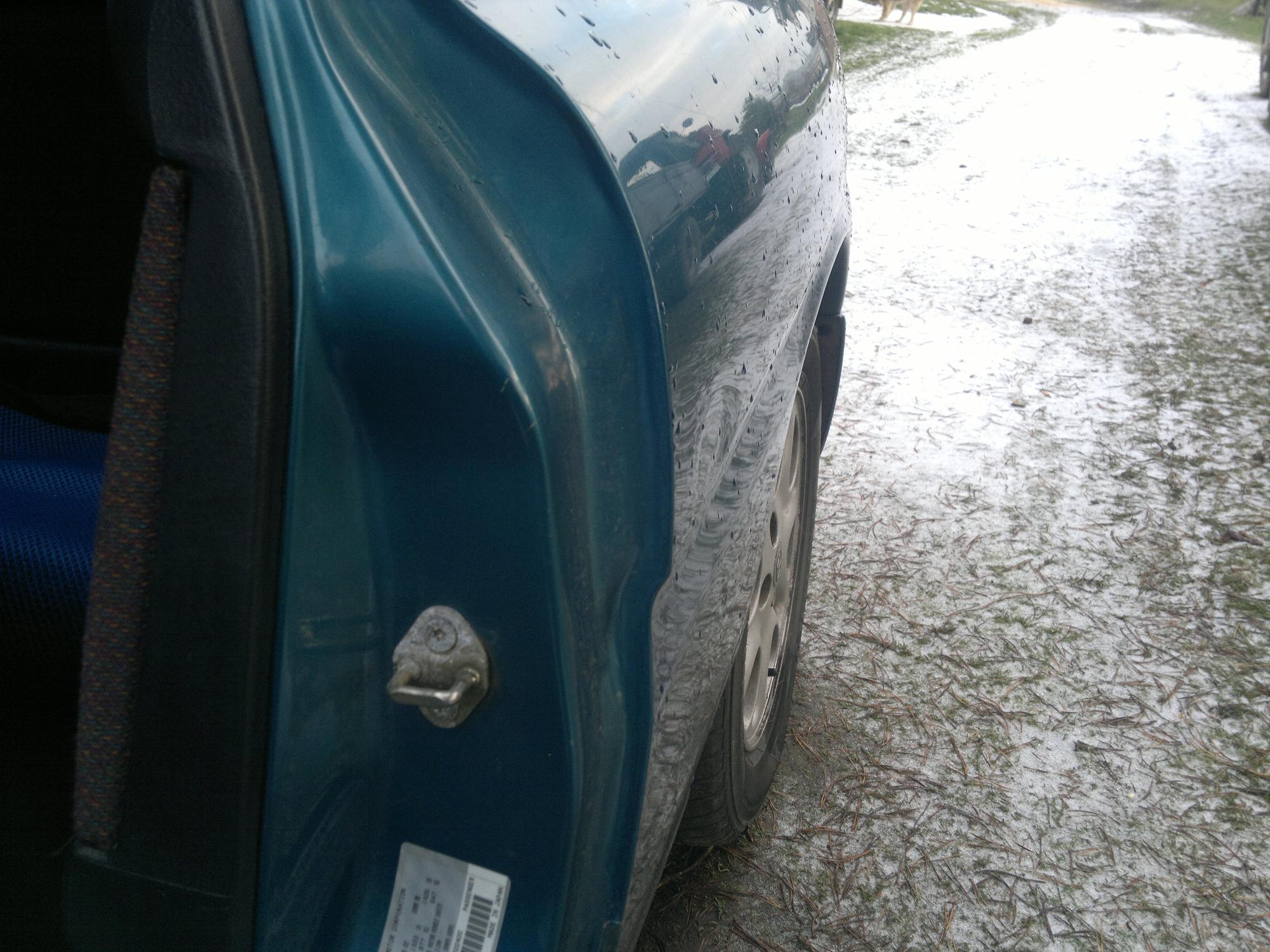

Gdzieś kiedyś ktoś coś założył na drzwi i przy otwieraniu i zamykaniu obtarło lakier zaczęła robić się ruda więc musiałem ją zlikwidować :)

Cieknący olej ze skrzyni :)
