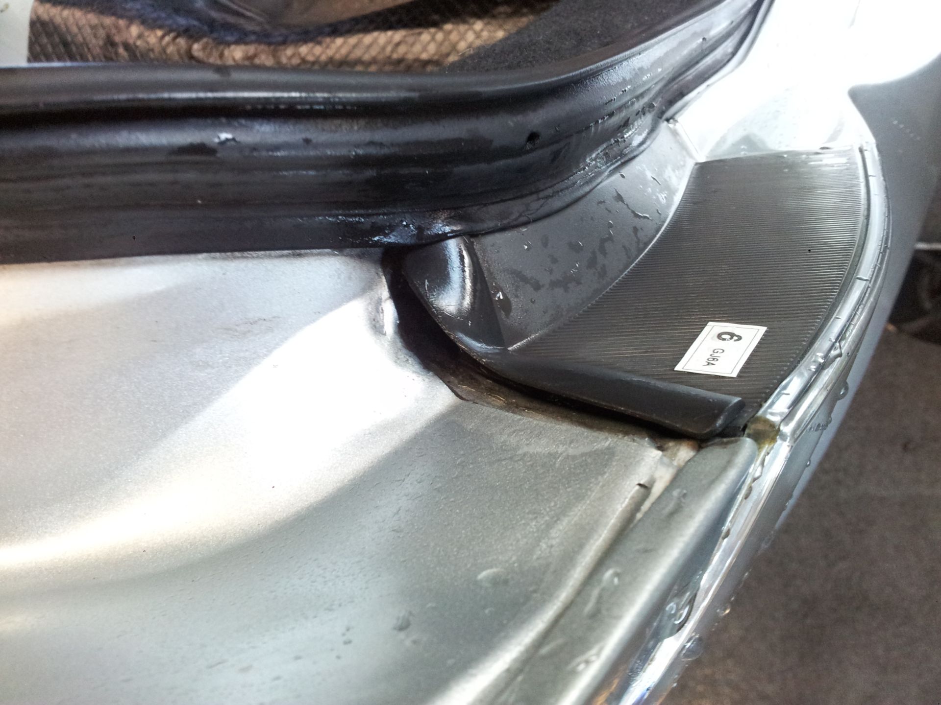

Witam cały bagaj wybebeszony jednak to nie łączenie blach cała woda z obu! stron ( te wnęki co są po bokach prawy na lewarek a lewy nie wiem ) dostaje się przez tylne lampy ścieka z góry samochodu po uszczelkach klapy tylnej i przy 'spotkaniu' z lampami dostaje się do środka
jakieś pomysły porady? jedyne co mi przyszło do głowy to masa klejąco uszczelniająca z tym że to rozwianie na stałe a planuje modyfikacje tylnych lamp..

żarówki z tego co pamiętam można wyjąć przez bagaj przekręcając i wyciągając przewód razem z żarówką (?) tak czy siak takie 'stałe' rozwiązanie to totalna ostateczność dla mnie.. btw czarny przyglądałem się tym gniazdką bynajmniej u mnie nie to stanowi problem woda dostaje się za uszczelkę na końcu lampy potem ciśnie do tyłu i wylatuje z łączenia blach. wrzucam fotki jak to wygląda i skąd dostaje się woda jak widać uszczelki lamp nie przylegają w ogóle są jakieś do bani twarde,sparciałe.. cholera planuje kupić lampy led na tył ciekawe czy one by lepiej spasowały
