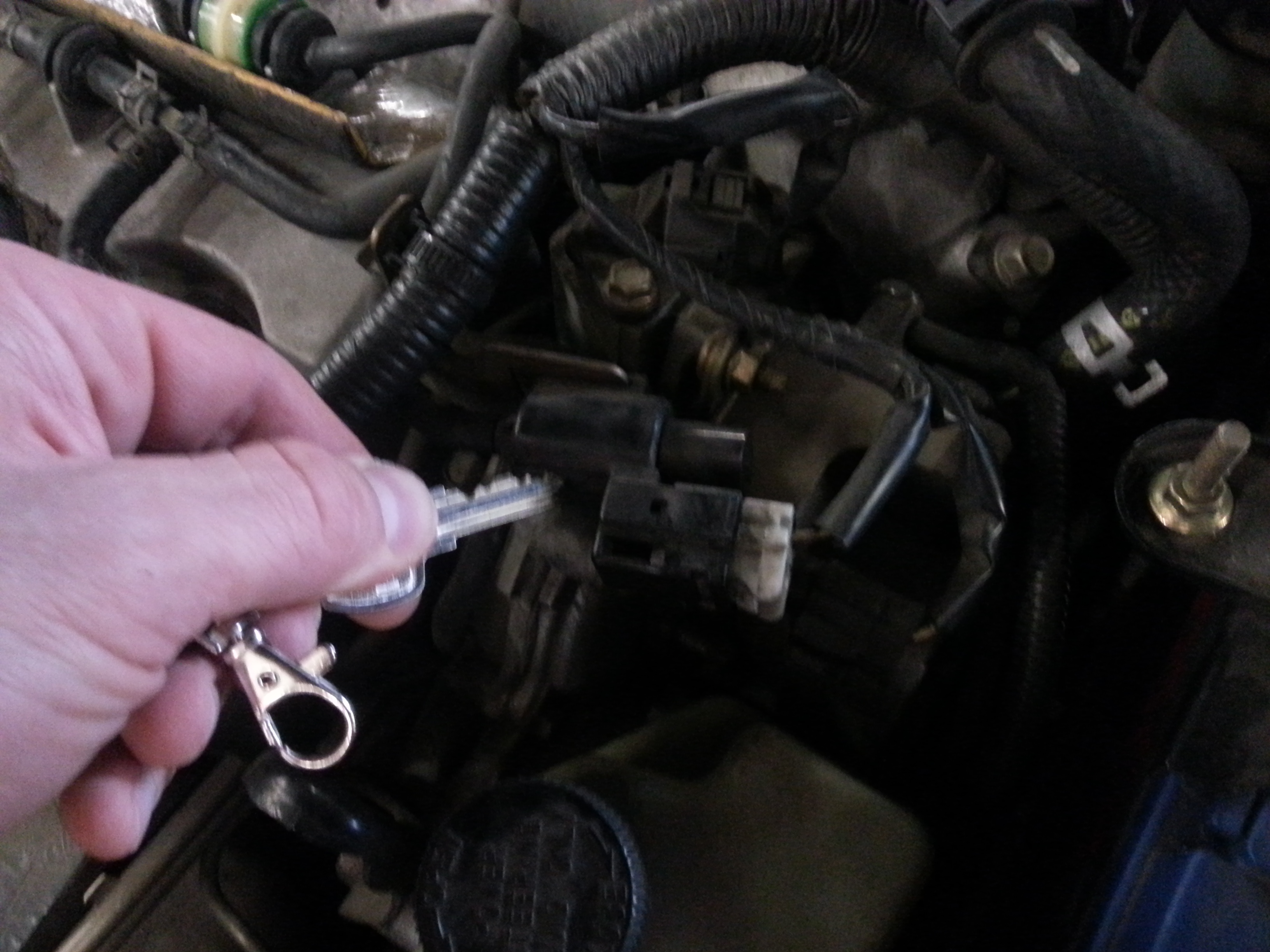

Mazda 6 GY 2004r 136KM przebieg 150 tyś
Miałem problem z gaszeniem auta na wolnych obrotach i po przeszukaniu forum i sugestiach żeby pojechać na komputer do sprawdzenia błędów i ewentualnej wymiany zaworu SCV tak zrobiłem
W serwisie obejrzeli i i komputer faktycznie nie miał błędów i powiedzieli ze to zawór SCV
Wiec mam już zakupiony i czeka na wymianę
Ale w serwisie również zwrócili uwagę na nie działanie cytuje
" przekaźnik do kontroli klap – odpowiedzialny za czystość bio w silniku – jakoś tak to szło"
Mam zrobione tego zdjęcie i moje pytanie czego ja mam szukać bo na forum takiego przekaźnika nie znalazłem, w necie też nie ma
Pewnie jest pod inna nazwą ale nie wiem czego szukać

To się nazywa:
SOLENOID
i to jedna z wielu zalet M6. Wszystko jest ok. Tylko się cieszyć, bo przekłada się to na niższe zużycie paliwa. U mnie w podobnych warunkach łapie ok.30st (przełączenie na LPG) już po ok. 2 min.

To się nazywa:
SOLENOID
Purge vavele solenoid ja taki kupiłem od Seata nowke boscha za 60zł wiec nie daj sie przerobić w Rzeszowie chcieli 300
