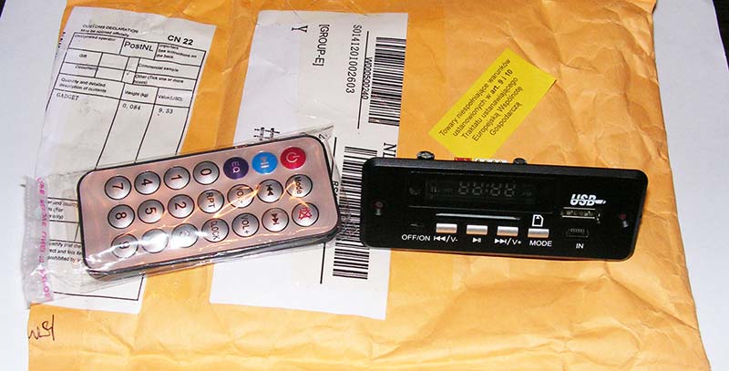

Postprzez Vates » 18 gru 2014, 20:33
Wreszcie miałem czas na montaż modułu z mp3, poniżej załączam fotorelację krok po kroku :)
Tak się prezentuje moduł po wyjęciu z koperty (jeśli dojdzie w całości) ;)
Widok z góry – od spodu wlutowane kabelki.
Widok od spodu z opisem wybranych kabelków.
Podłączenie zasilania na płycie radia.
Połączenie nowych kabelków z kablami z poprzedniej instalacji według instrukcji z forum:
http://www.mazdaspeed.pl/forum/viewtopic.php?f=397&t=123377&start=60
W moim egzemplarzu radia w miejscu gdzie teraz jest moduł mp3 wcześniej był panel kasety magnetofonowej, niestety nie miałem pustej zaślepki jak u Don Gregorio także zaślepkę wyciąłem z jakiejś starej plastikowej obudowy, różni się fakturą (chropowata) i kolorem ale nie przeszkadza przy użytkowaniu także ujdzie, nic lepszego nie miałem. Może kiedyś wymienię na coś gładkiego i pod kolor (ta, jasne ;) )
Po ciemku, nastrojowo hehe...
