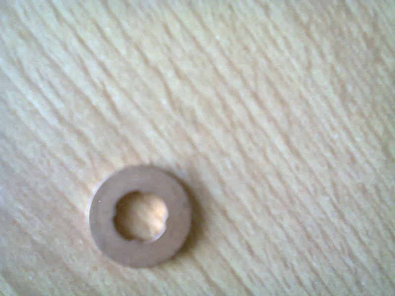

mam takie podkladki pod wtryski, czy aby napewno sa dobre???

skąd je masz? z lekka dziwne ;)

otwor wewnwtrzny jakis taki inny. u mnie wsklepie takie dostalem, wymiary sie zgadzaja ale nie wiem czy to wkladac

Postprzez kierownik » 20 lis 2013, 09:05
Nie jest to duży koszt, więc radzę kupić takie jak trzeba :)

Postprzez Neonixos666 » 21 lis 2013, 17:37
wewnątrz nie mogą mieć żadnych dziwnych wcięć tylko dobrze przylegać do końcówki wtrysku.

Postprzez seba626 » 21 lis 2013, 19:09
wcisneli mi jakis kit, hmmm nawet nie bedzie gdzie tego zastosowac

Postprzez Neonixos666 » 21 lis 2013, 21:10
będzie jako podkładka pod śrubę jakąś :P

Postprzez seba626 » 22 lis 2013, 16:15
grube toto i niewymiarowe, kumpel ma vieswagena napewno tam znajdzie zastosowwnie ;)

Postprzez Riki » 31 sty 2014, 14:26
podkładka jak widze od 1.6 HDI

Postprzez puding » 31 sty 2014, 20:50
1.9 jtd to tez pasuje te same wymiary i grosze kosztuje <spoko> wkladanie tam oryginal w cenie zlota to juz jest fanatyzm <glupek2>

Postprzez Marian Maździoch » 26 mar 2014, 22:13
seba626 napisał(a):mam takie podkladki pod wtryski, czy aby napewno sa dobre???
Włożyłem identyczne kształtem do 626 DiTD 110 KM.Pasowały idealnie.Chyba od BMW.
