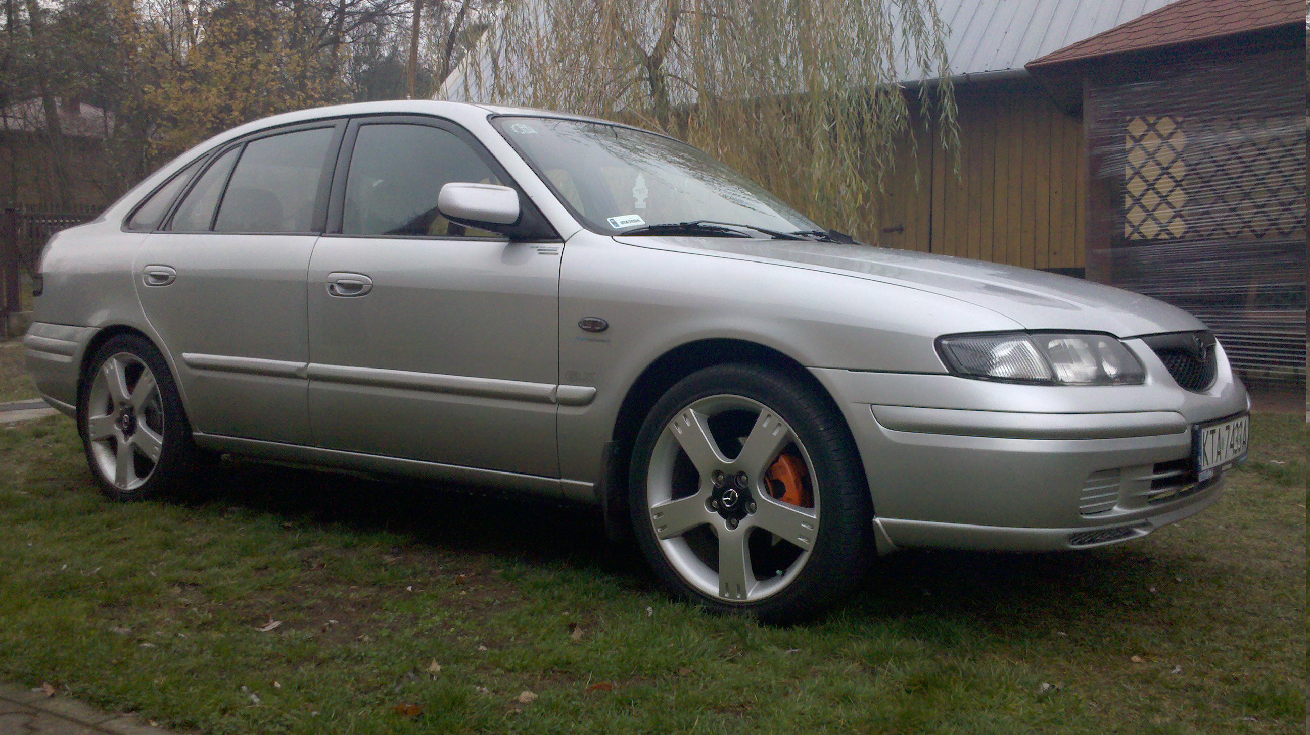

Prezes się nie chwali, a nowe drzwi już są ;)

Postprzez oblivion » 21 cze 2013, 11:30
Stare są brzydsze od "nowych" :)

Postprzez Dominator » 21 cze 2013, 12:47
W dol jak z nia zostane :) Chce ktos kupic moja 626. Do malej kosmetyki (ew sam zlece naprawe) nie mam nic do ukrycia, opowiem cala znana mi historie samochodu.

Postprzez Paolo » 21 cze 2013, 15:38
A co Ty chcesz kupić, jakbyś sprzedał?
Proszę zwrócić uwagę, że drzwi bardzo pięknie spasowane <faja>

Postprzez Krzemol » 22 cze 2013, 15:20
Paolo napisał(a):Proszę zwrócić uwagę, że drzwi bardzo pięknie spasowane <faja>
Ale różni się odcień, albo to wina zdjęcia. Listwa jest na pewno :P

Postprzez Dominator » 22 cze 2013, 16:33
Masz racje. dodatkowo, drzwi ponizej listwy byly juz lakierowane..
Zeby wszystko bylo perfekcyjne, drzwi musza zostac polakierowne, z cieniowaniem na sasidujace elementy, tym bardziej ze blotnik i drzwi tyl zostaly delikatnie przetarte. Dla wiekszosci uzytkownikow bylo by to praktycznie niezauwazalne , i nie przeszkadzalo w uzytkowniu samochodu, tym bardziej ponad 15letniego..
Ale ze ja przywiazuje uwage do takich rzeczy to stoje przed dylematem.. Naprawa wspomnianych elementow, plus wstawki reperaturek w progach (lacznie 2male kawalki w miejscu otworow technologicznych odpowiedzialnych za odplyw wody, po obu stronach), poprawa blotnika tyl (ruda w pocztkowym stadium) i usuniecie rudej nad szyba czolowa. Czyli praktycznie standard w GF.
Jezeli auto zostanie w moich rekach to pojde bardziej kompleksowo-lakierowanie calego nadwozia.

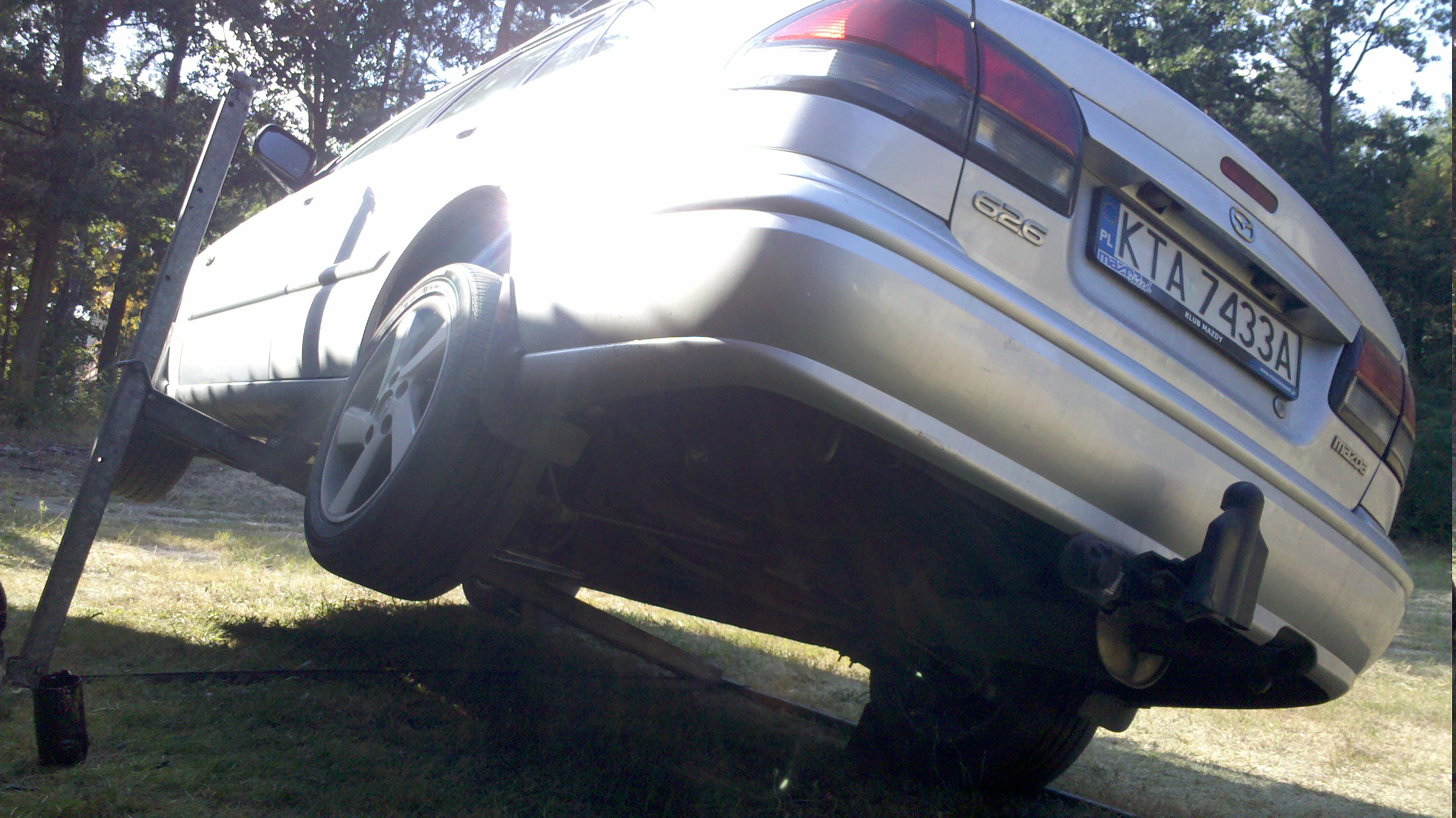

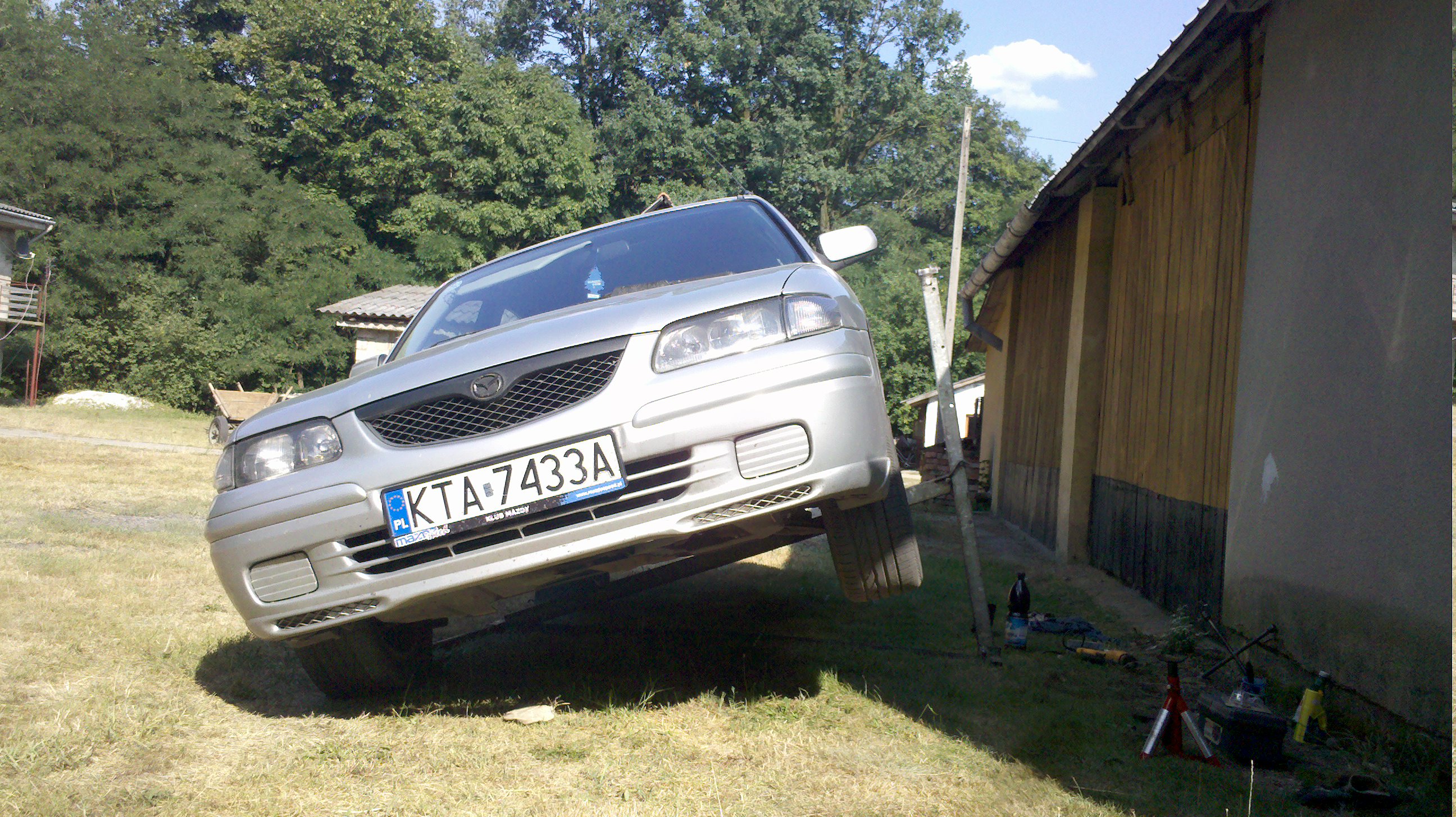

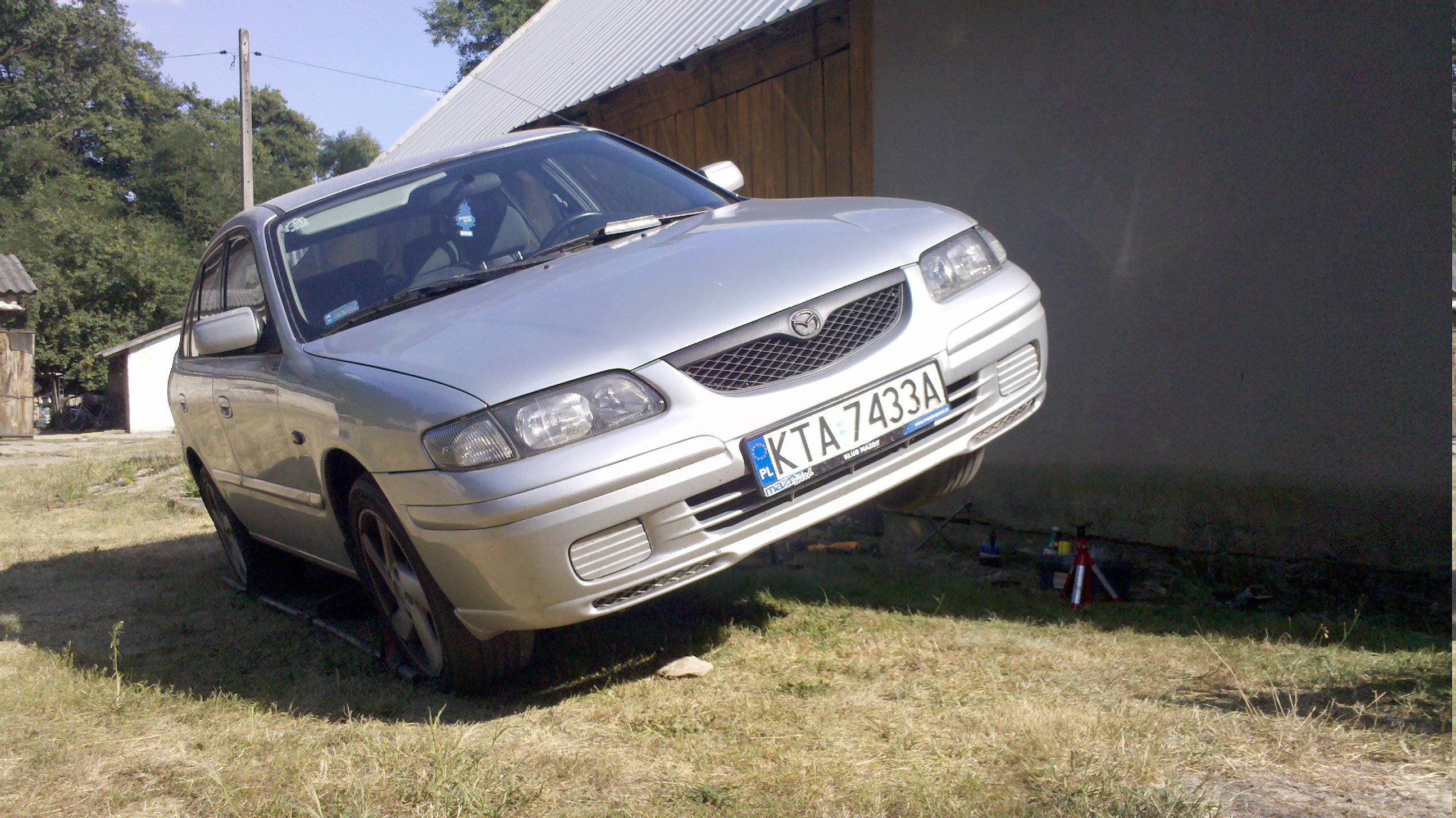

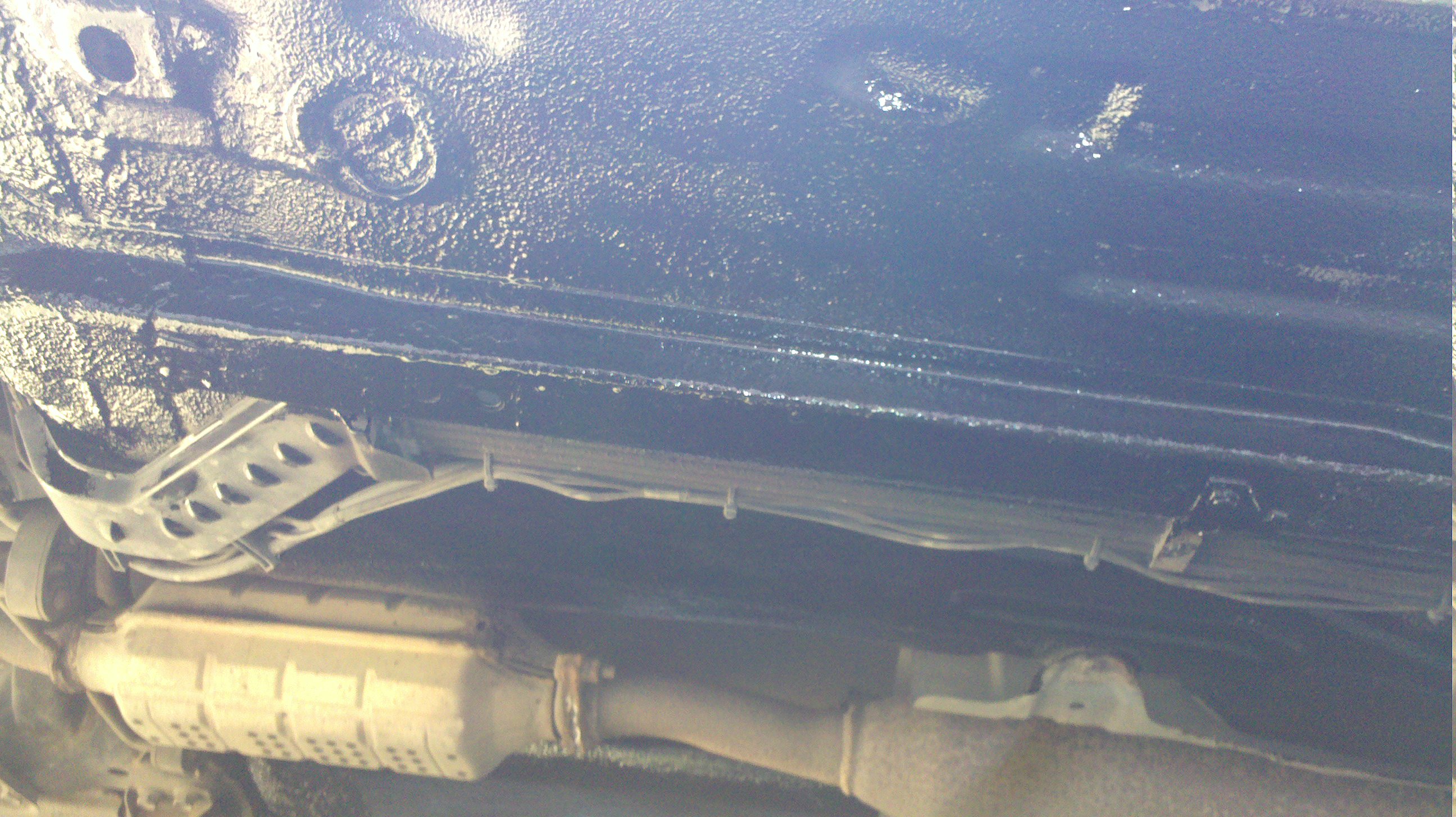

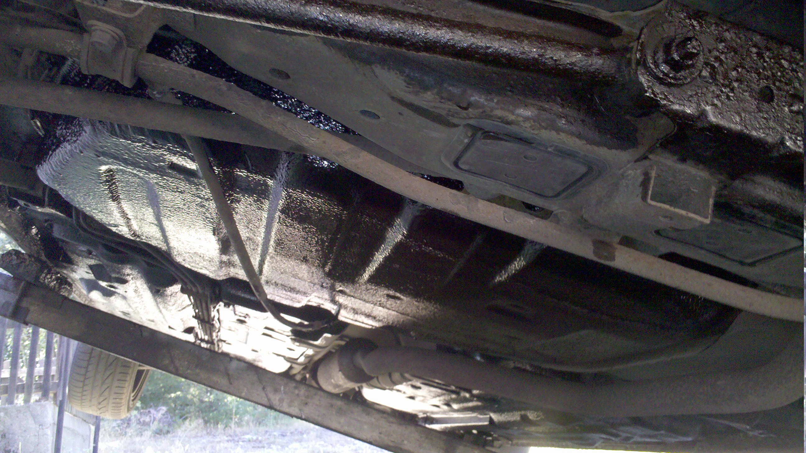

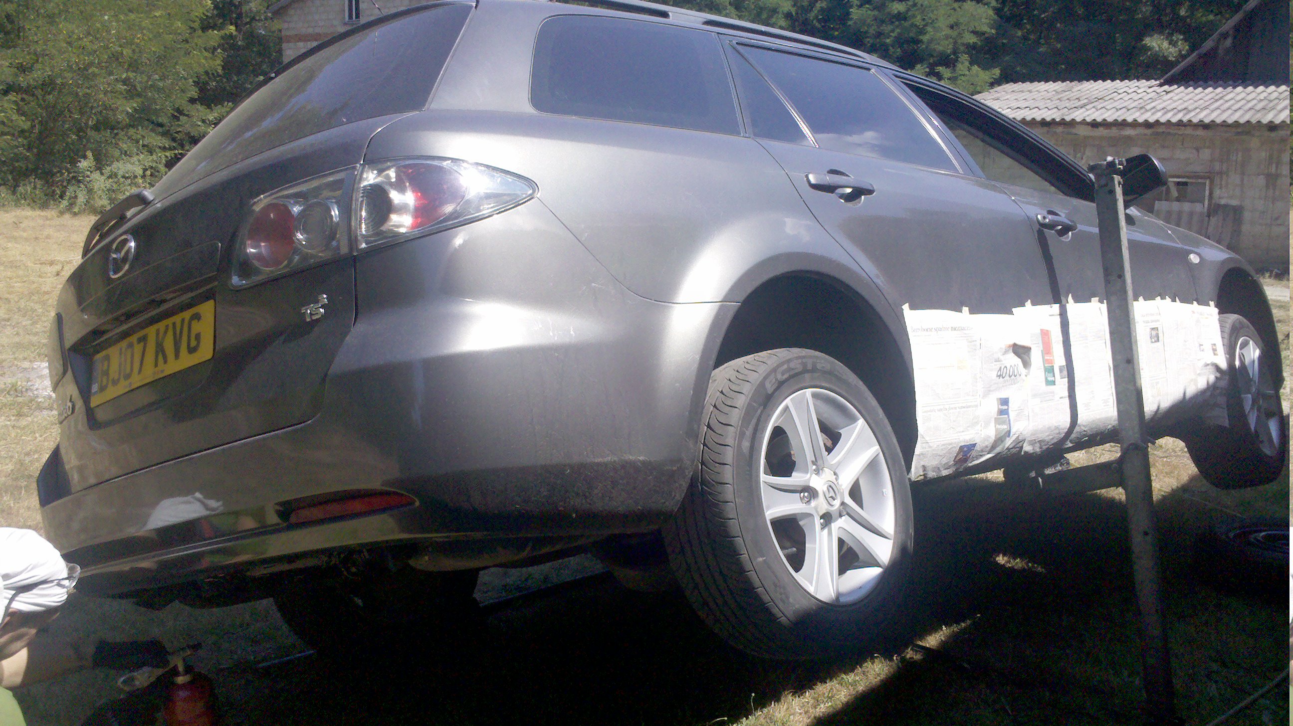

Trocha czasu minęło, urlop niestety tez.. ale przynajmniej samochód troche ogarniety, tj. naprawa progów i konserwacja podwozia..
W związku z zakupem drugiego samochodu, lakierowanie calej 626 musiałem odpuścic, ale praktycznie wszystko juz porobione by było dobrze :)
Kilka fot z przebiegu prac..a własciwie w trakcie.. Potem mycie M itd, ale fot juz brak..
Ja radziłem bez pistoletu..
Tu foto brata..wstawiam, bo zanim on założy temat to konserwa juz odleci :P
A tutaj sfatyowany bob "malowniczy" czyli ja
"takie tam na urlopie" hahaha hahaha

Czym zabezpieczałeś podwozie ? Druciak + odrdzewiacz + baranek czy coś bardziej wyszukanego ? :)

Postprzez Dominator » 5 wrz 2013, 20:44
Prawie tak jak napisales. druciak, odrdzewiacz, podklad epoxydowy miejscami i potem jakas konserwacja ale nie baranek. Podwozie bylo w dobrym stanie wiec tylko poprawilem zabezpieczenie fabryczne.

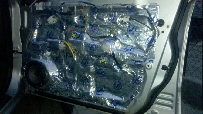

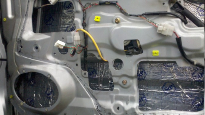

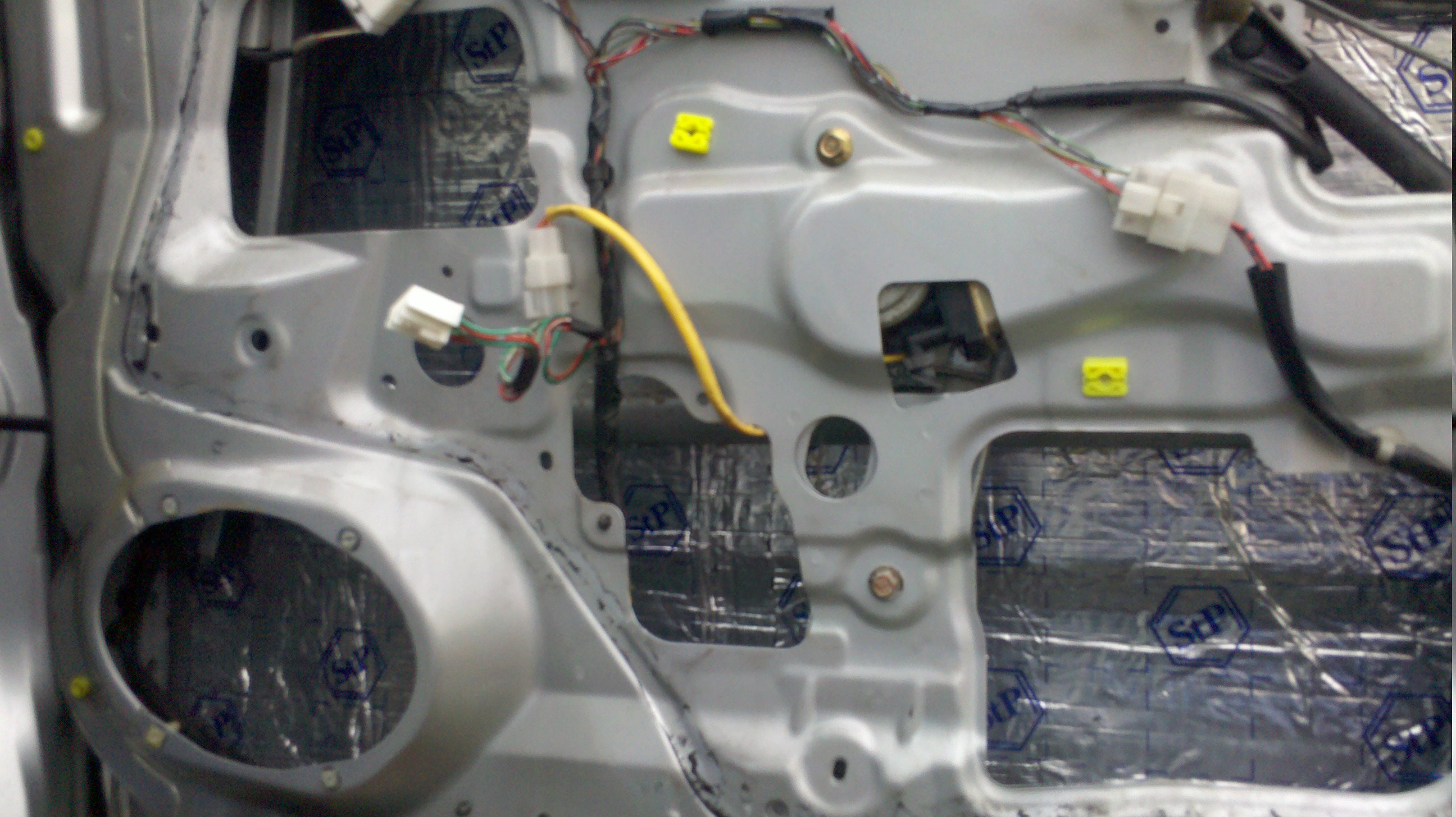

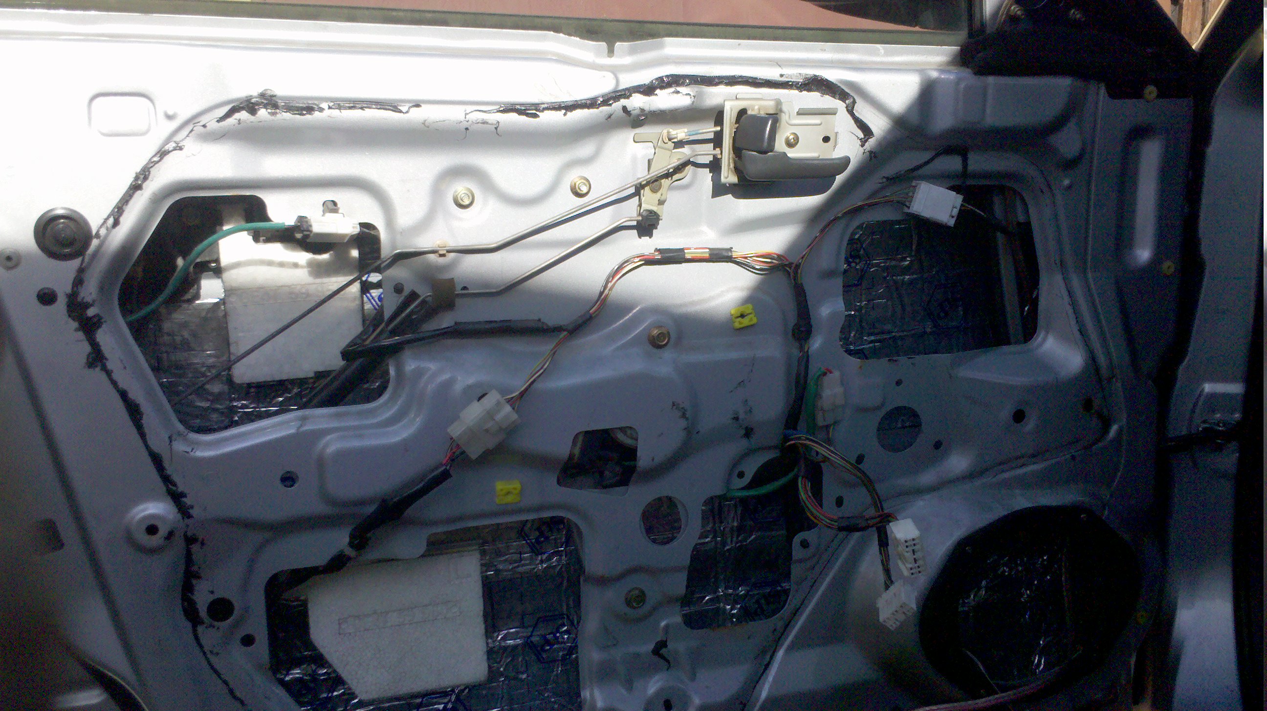

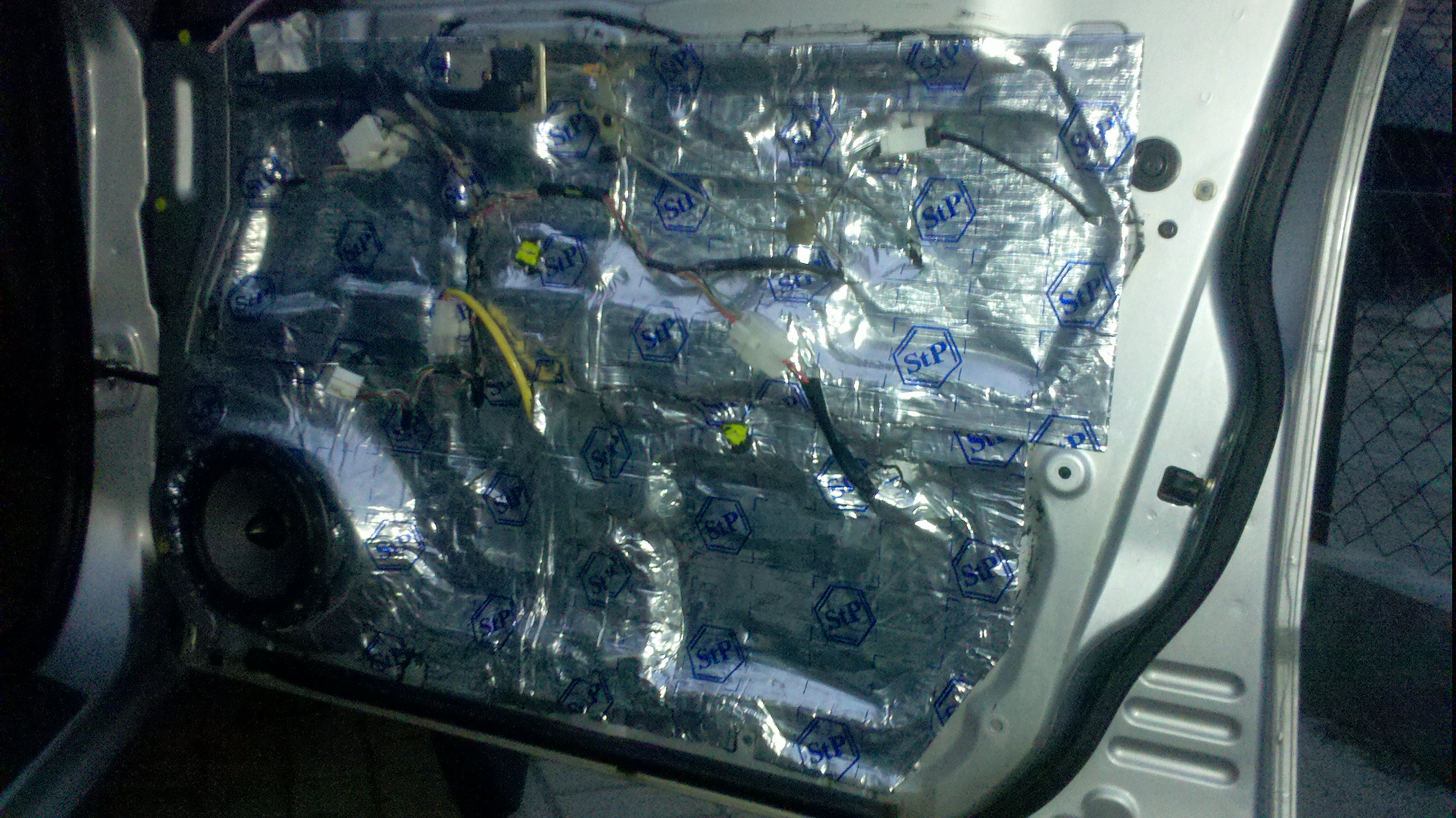

W niezbyt odległym czasie wygłuszyłem drzwi przednie pod audio
Jak widać: użyłem mat STP SILVER, zużyłem 4 duze maty. Dzwięk z radia został wytłumiony, tj nie słychac juz tak na zewnątrz jak wczesniej, przy okazji znikło troche szumów przedostających się do wnętrza samochodu. Ale wzrosla i masa auta o kilka kg <lol>

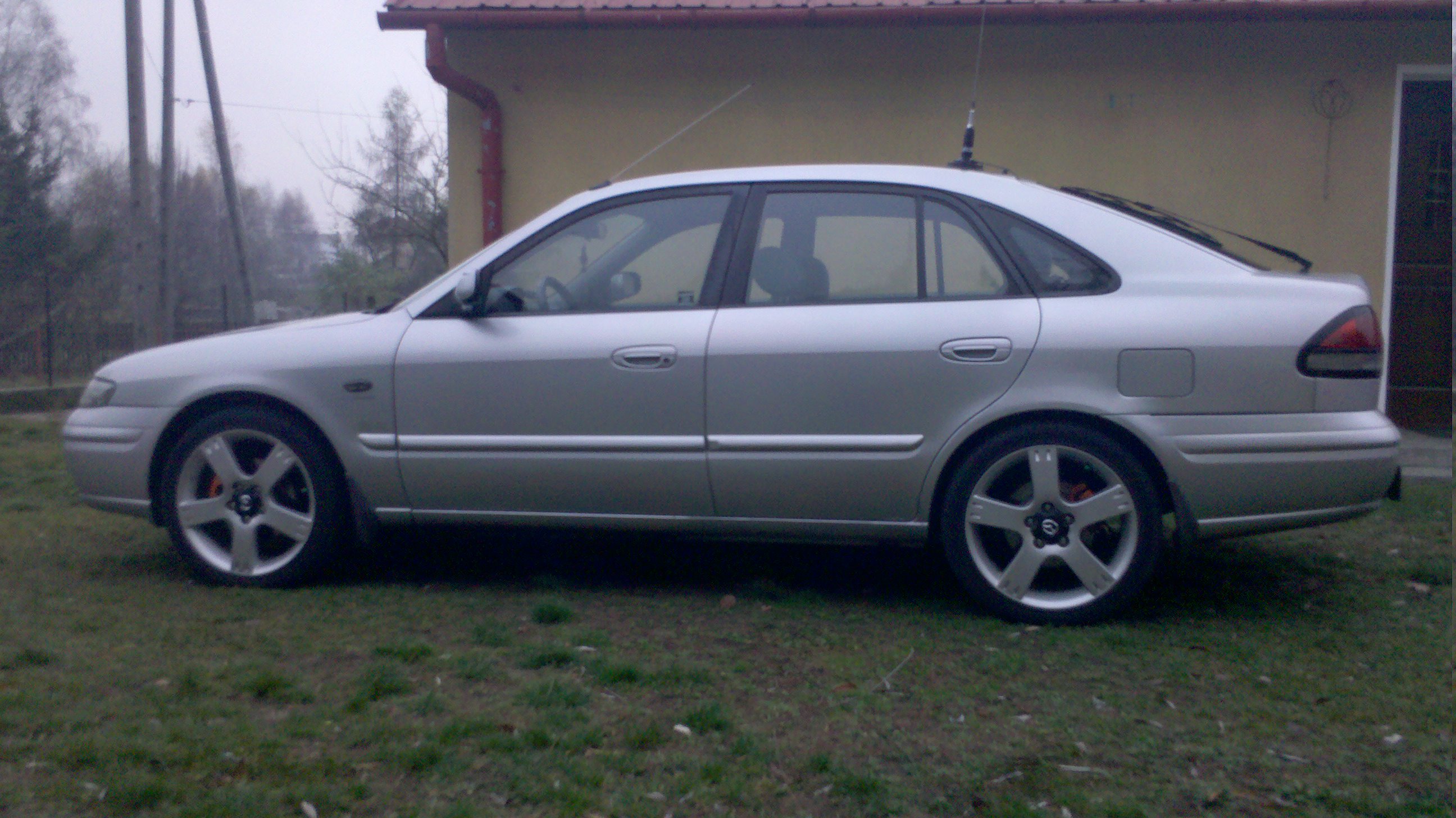

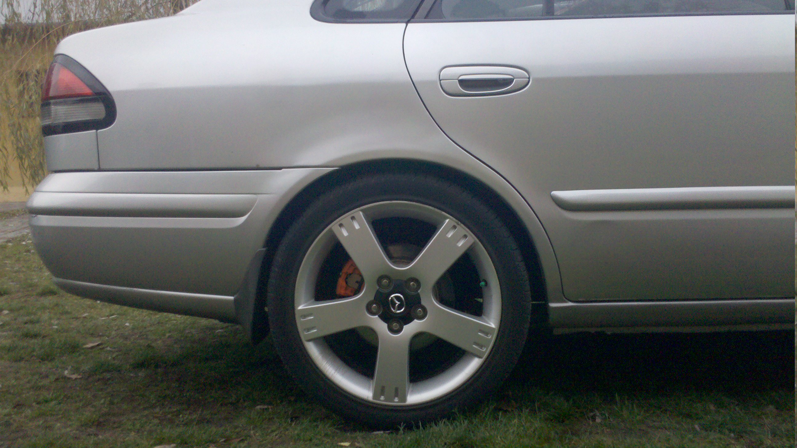

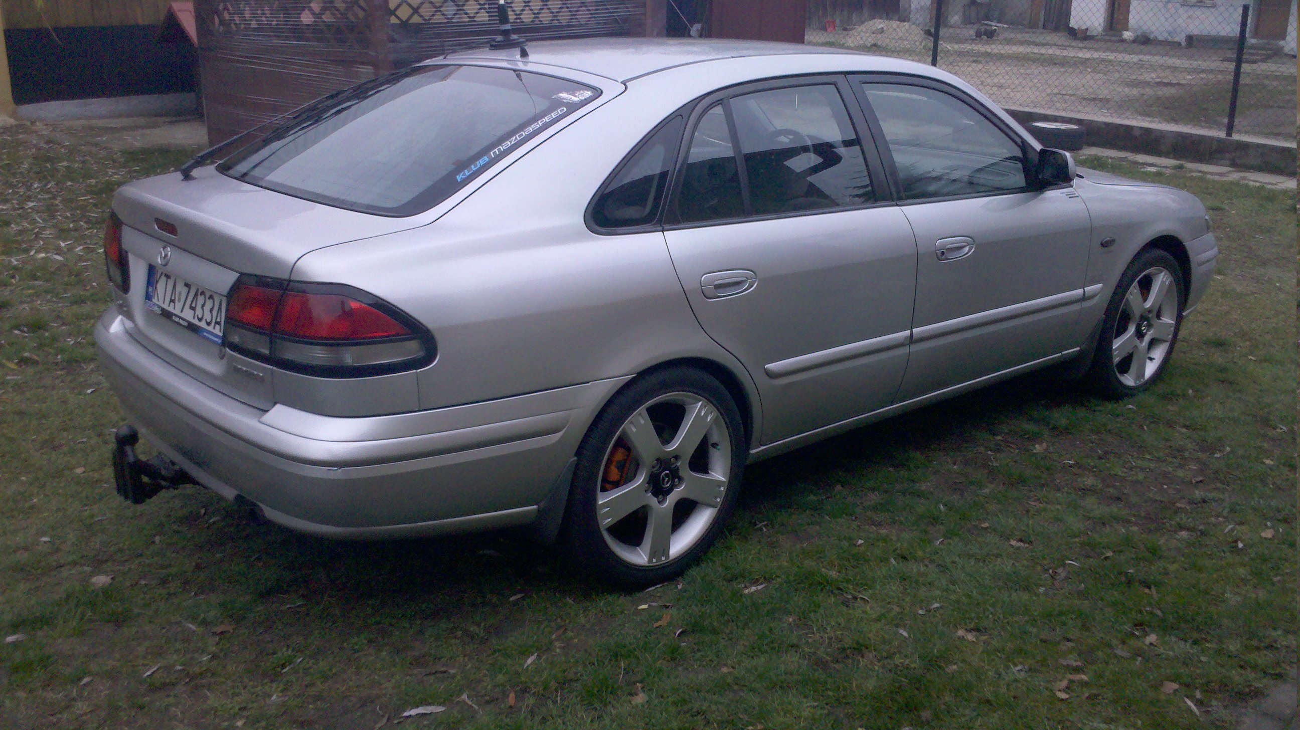

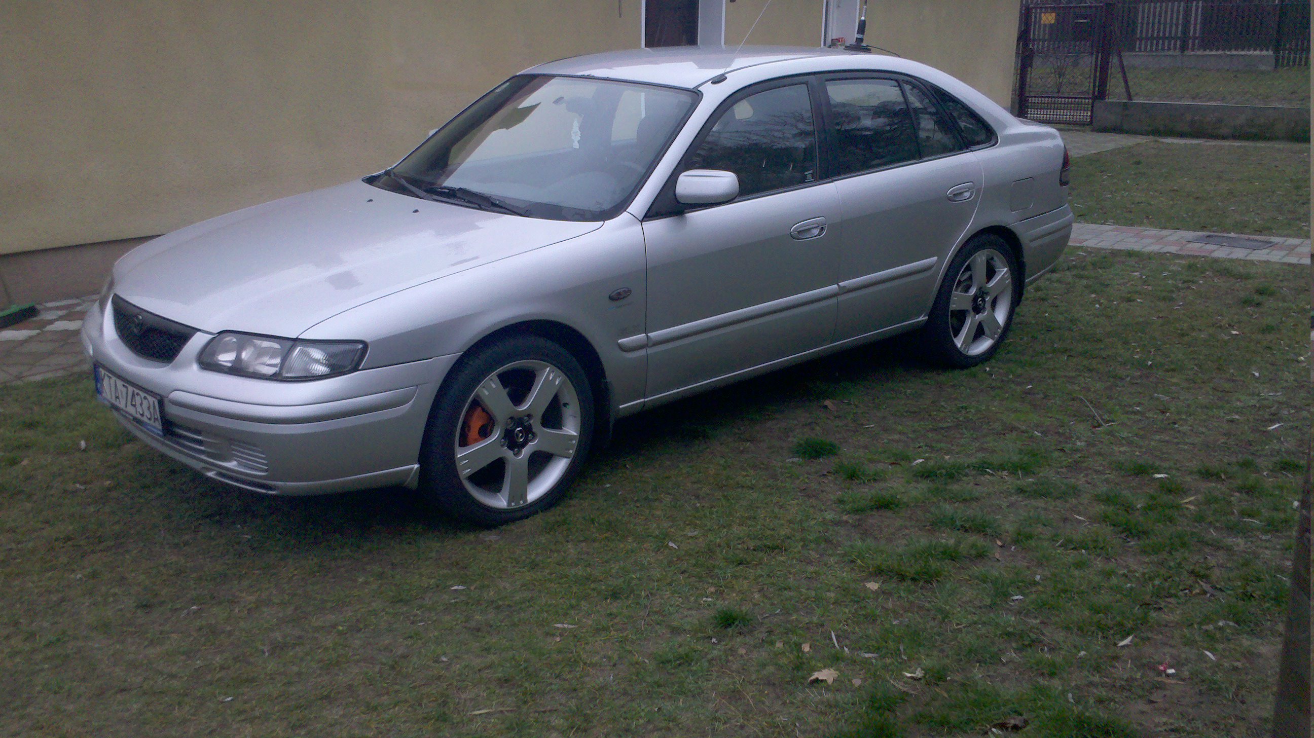

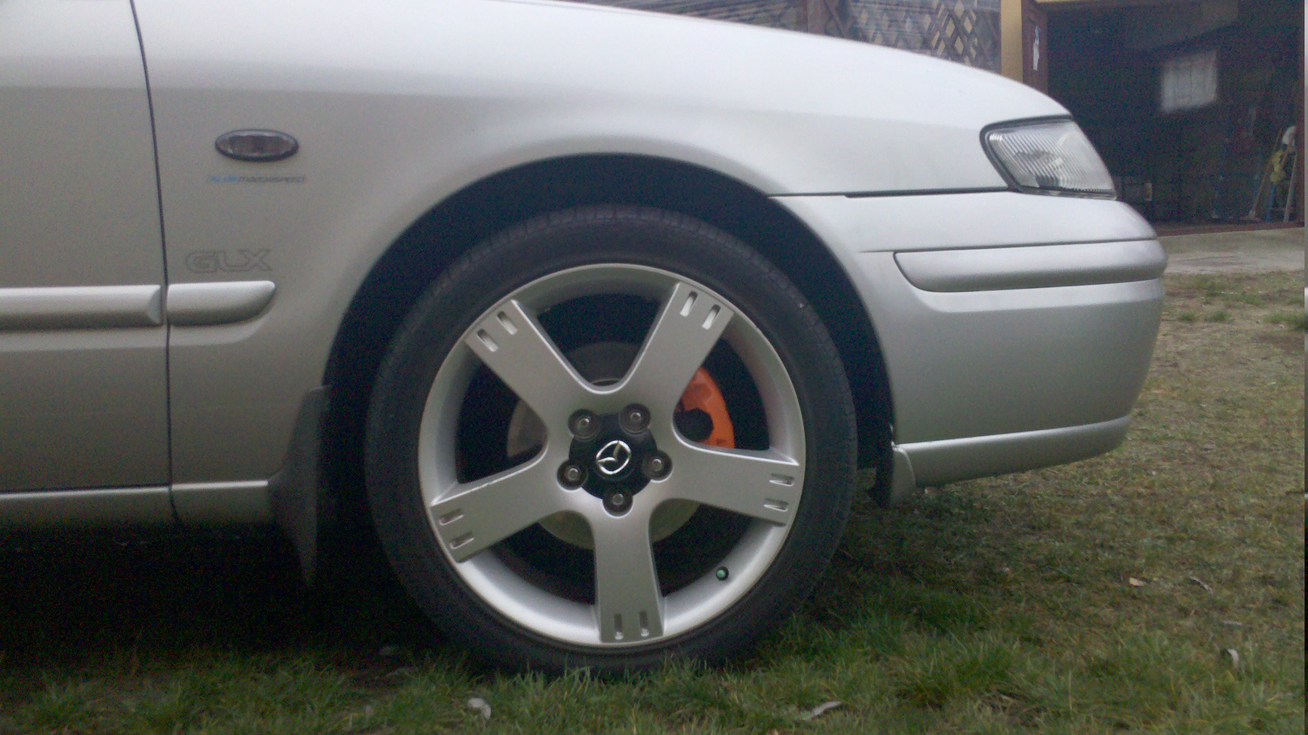

Dzisiaj z kolei mały eksperyment z kołami 16cali to za mało :P
Opona 215/45/18 felga z Zugarry.. 7J ET55 czyli , to samo. co mam w 16 calowych ale co ciekawe: bieznik szerszy od 205 co w koncu normalne, ale sama opona a dokładnie "balon opony" węzszy.
4 lezace na sobie koła (te 18calowe) sa nizsze od 4sztuk 16calowych 205/50/16.
To juz chyba kwestia konstrukcji danego modelu opony.
O dziwo róznica w komforcie nieduza, prowadzenie lepsze, ale koleiny czuc juz bardziej.. Fizyka..
Do 626 Gf lepszym wyjsciem bedzie opona 205/40 lub 215/40 ewentualnie 205/45/18
Juz "nalesnik" te dwie pierwsze ale lepiej wygladające :)
Teraz nonieczny okazał się dystans 5mm na tyl a i tak do amortyzatora zostało ledwo 2mm.
Na liczniku juz 252700 bym zapomniał dodac ;)
podoba się? :P
Posty: 4921 (66/68)

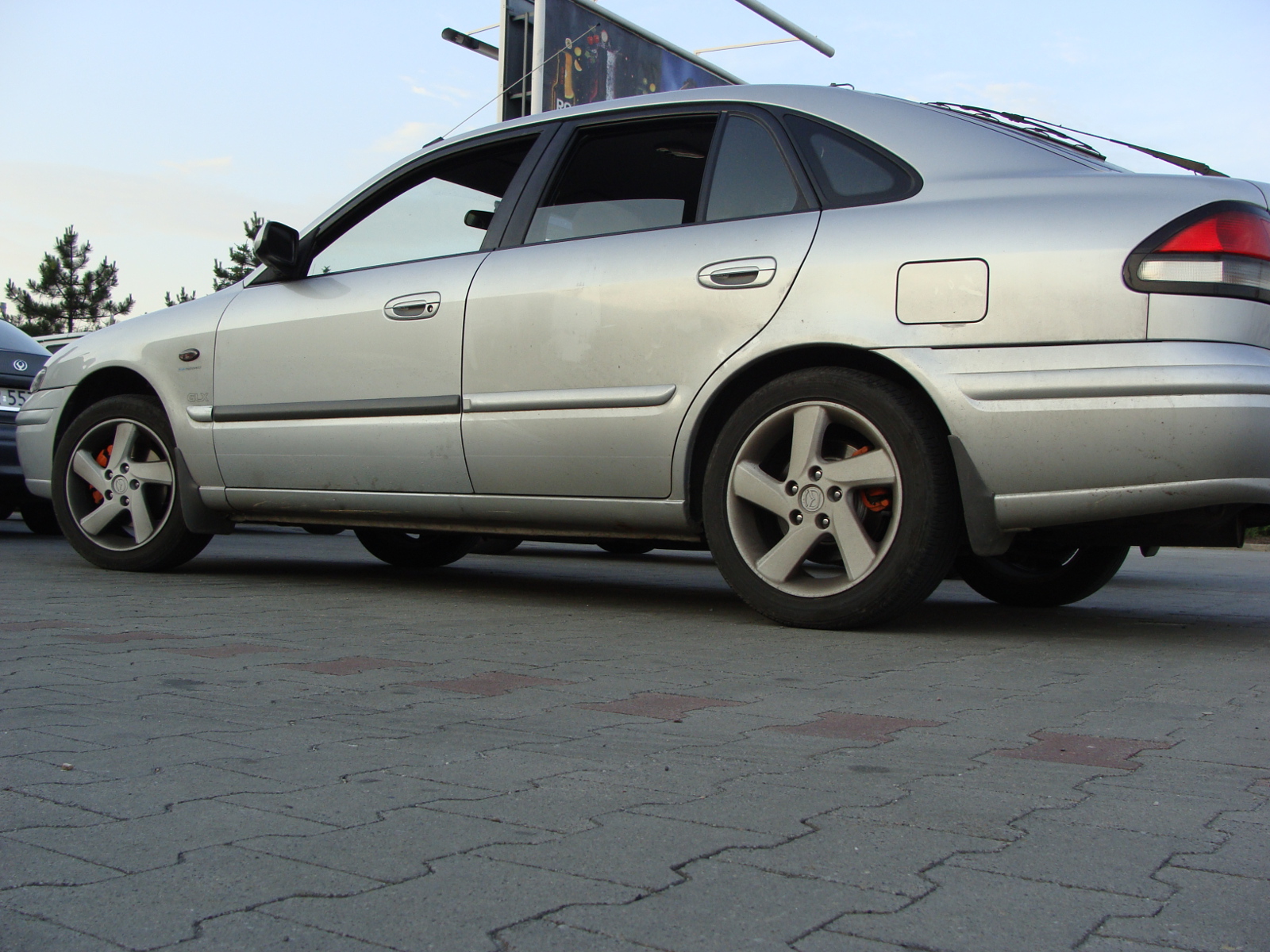

Postprzez Roni » 16 lis 2013, 19:22
O pieje teraz jak moja kiedyś :D
Dominator napisał(a):Opona 215/45/18
Tył na pewno będzie tarł jak wsiądą 2 osoby chociaż jedna też :) Ogólnie sądzę iż GF na 18 to na pewno min -35 w zawieszeniu na serii to suvvv :) Felgi ładne :)
Kupiłeś te 18 czy to tylko przymiarka ?

Postprzez Dominator » 16 lis 2013, 19:33
U Ciebie stała wyżej :P
Z tyłu załozył bym szerszy dystans i ew wymianił szpilki przy obecnej oponie.. na nizszej było by juz ok..
Felgi zakupił brat do GY, ale mogłbym zakupic takie same, gdyby nie to ze pokonuje 20kkm rocznie :]
Ale ostatnio tylko felgi mi w głowie i kto wie co mi strzeli :P Napewno wtedy inna opona co by wygladalo korzystniej. A przy obecnym podejsciu do tego auta jako dupowozu (choc niezbyt wygodnego) załozył bym tak jak Ty gwint z niemca na przod, ustawił wyzej niż ty masz i to wszystko co mi trzeba, ewentualnie wyrównał przód względem tyłu..

Jeśli nie zamierzasz iść tak grubo, jak Roni, to wg mnie 17" max do GF, jako dupowozu, mają sens :)

Z chęcią posłucham jaką różnice zrobiły maty w stosunku do serii.

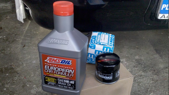

Dzisiaj wreszcie wymieniona oliwa, troche wymiana sie przeciagla ale oszczedzalem silnik, nie katowalem przed wymiana ;)
Oliwa zwyczajowo amsoil 5W40 i ori filterek :)
