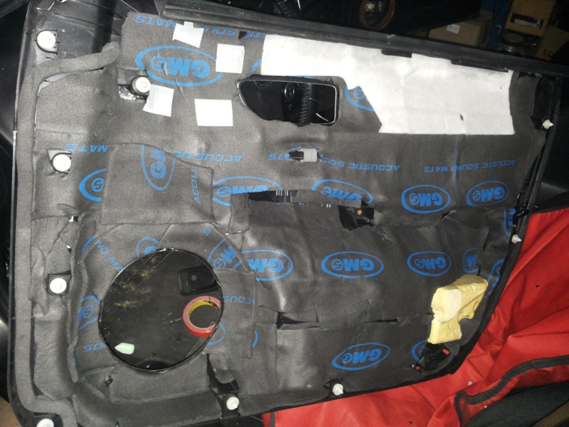

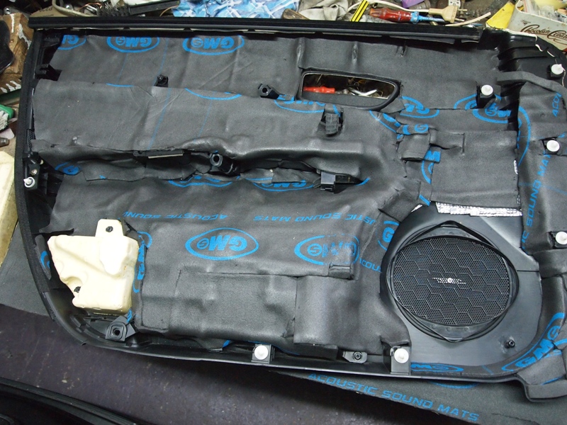

Ja zacząłem u siebie od dołu – czyli podłogi i grodzi. Przy okazji robienia audio w aucie wpadłem na szatański plan wyciszenia jakże głośnego auta jakim jest nasza ukochana "6"
Podłoga ma sporo przetłoczeń i jest sztywna, dlatego nie wyklejałem jej żadnymi matami. Przykleiłem tylko piankę dźwiękochłonną GMS-022 oraz tam gdzie grubiej nie da rady GMS-02.
Kolejnym etapem były drzwi. Tutaj bez rewolucji. Wyklejone matami wnętrze dzwi, oraz plastikowa forma z obydwu stron (miejscami po 3-4 warstwy maty). Boczki również usztywniłem matą i wykleiłem pianką.
Dodatkowo wykleiłem tą samą pianką od spodu tunel środkowy (plastiki), schowek pasażera i tyle plastiku na ile pianki mi wystarczyło.
Efekt jest zdecydowanie zauwazalny, ale bardziej przy wysokich prędkościach. Do 110 km/h jest naprawdę sporo ciszej. Silnika to może nie wyciszyło (starałem się podjeść tak wysoko jak to możliwe), ale szum opon i generalnie odbicia dźwieku od podłogi już tak.
Kolejne bedą uszczeli (wąż silikonowy, albo nawet pełny wałek) oraz wytłumienie dachu. Przy dużych prędkoścach najbardziej odczuwamy hałas dochodzący ze strony dachu (wbrew pozorom). Dalej nadkola od zewnątrz nasmatuje konkretnie "barankiem". Na koniec wisienka na torcie. Podwójny wydech – czyli bagażnik i skrzypiąca na dziurach klapa.
Fotki dla udokumentowania zabiegu :)

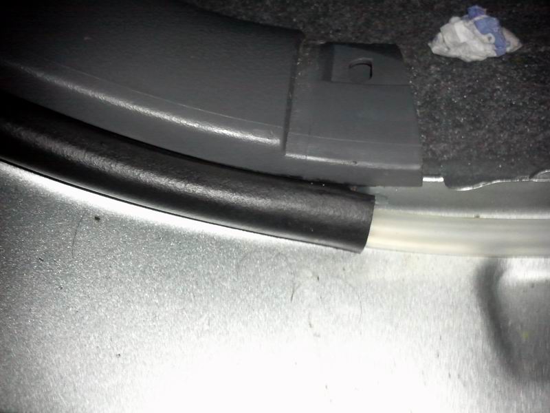

byłem dzisiaj w castoramie, ale tam mają tylko węże PCV. W temp. ok 20 st. C, która panuje na hali, węże już były dość twarde. Więc na mrozie będzie tylko gorzej. Chyba zamówię na allegro ten wąż silikonowy 6/9 co go wszyscy sprzedawcy reklamują, że on do bimbru :P

No więc kupiłem ten wąż silikonowy do destylowania 6/9mm i generalnie produkt sam w sobie pierwsza klasa. Natomiast w kwestii zastosowania w mazdzie to chyba jest z deko za gruby. Wchodzi owszem bez problemu w uszczelkę, jednak po założeniu w aucie trzeba drzwiami nienaturalnie mocno trzaskać, by się drzwi zamknęły. Podobnie przy otwieraniu drzwi zamek puszcza nadzwyczaj ekspresyjnie, co świadczy o nadmiernym jego napięciu.
Także jakby ktoś planował taką operację, to ja polecam mniejszą średnicę niż 6/9mm i zachęcam do podzielenia się z nami wrażeniami. Z tego samego powodu uważam, że pełny wałek 8mm też będzie zbyt radykalnym rozwiązaniem.

otóż jestem po trasie 500km niemieckimi autostradami i polatałem tak do 170km/h. Efekt? Świszczeć z uszczelek już nie świszczy, ten wąż tak mi napiął te uszczelki, że ho ho.
Natomiast szum wiatru i tak słychać przez cieniutką blachę naszych mazd, jak i przez jej szyby. Niestety, lexusa ani bmw7 z tego nie zrobimy :/ Taka jej ałerodynamiczna uroda :(.
Zabieg wsadzenia wężyka pięknie uszczelnił drzwi na wewnętrznej uszczelce, natomiast popsuł przyleganie tej zewnętrznej zamocowanej na drzwiach. Zresztą ona przed modyfikacją wcale super nie dolega.
ktoś pisał, że chce wsadzić 8/10 wężyk. Owszem, nawet i 12mm chyba wejdzie. Tylko weź pan to później trzaśnij drzwiami :/ Bo tym efektem ubocznym jestem podłamany, muszę trzaskać, że na parkingu pod netto to aż się ze wstydu paliłem... Na prawdę 6/9mm to gruba przesada.
Wujek, no przesadziłem że wszedł bez problemu, bo gimnastyka była i silikon w spreju też. Mi chodziło o to, że bez problemu się mieści i jest nawet spory luz. Na tył jeszcze nie dałem, ale mam zamiar, bo kupiłem 20 metrów.
WSKAZÓWKA: w uszczelkach tylnych drzwi w dłuższej ich części wepchnięty jest kilkucentymetrowy wałeczek z pianki. Można go spokojnie wyjąć przez otworki w uszczelce za pomocą np. szydełka.

ja wsadziłem wąż 6/9. Jakbym miał zamawiać jeszcze raz, to wziąłbym 4/6. 6mm + grubość ścianek oryginalnej uszczelki w zupełności powinno wystarczyć. Taka jest moja opinia na ten temat.
Teraz po czasie faktycznie trochę się ułożył ten wężyk, bo na początku była tragedia z zamykaniem drzwi.
