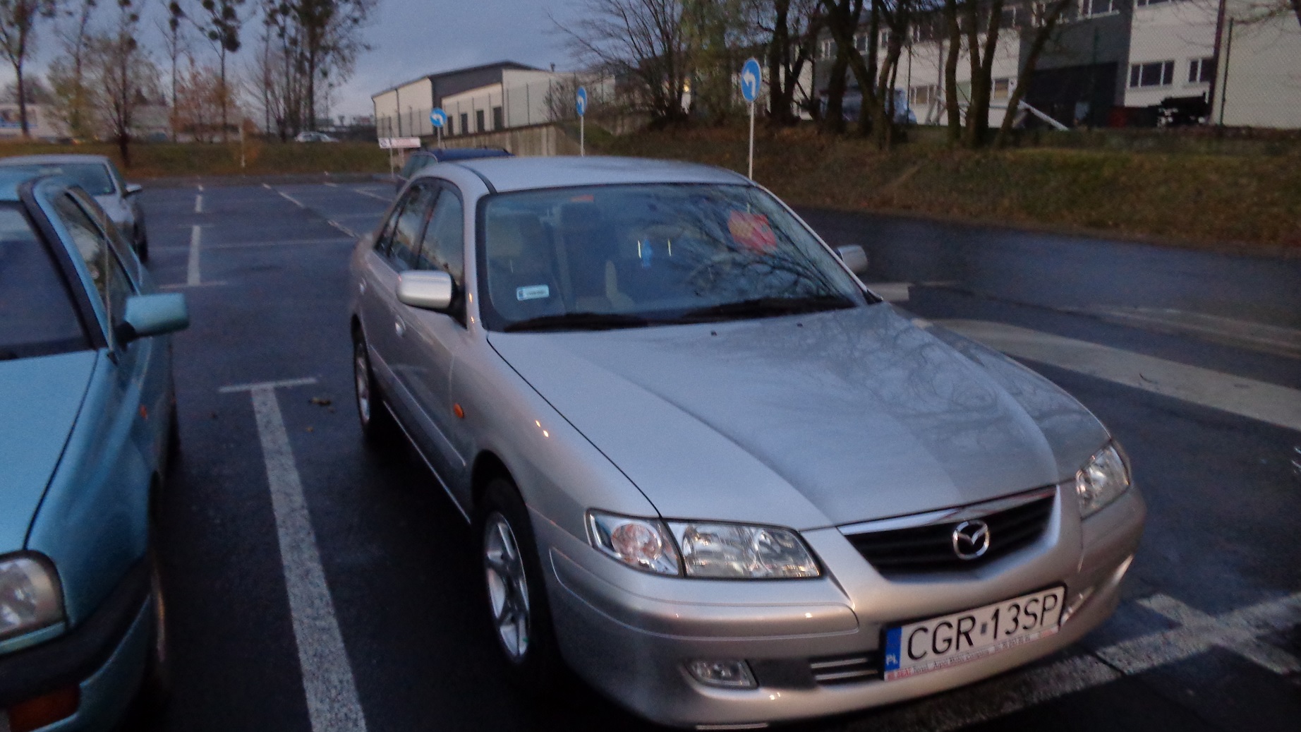

Zaraz po zarejestrowaniu luty 2013
Pierwsze oznaki wiosny marzec 2013
Wiosna w pełni kwiecień 2013.

Auto umyte, tydzień temu nawoskowane (zajęło mi to 3 godziny, ale warto było) i po zmianie felg na letnie. Jak pojawi się jakaś zbędna gotówka, to zainwestuję w nakładkę na końcówkę wydechu, obecnie muszę się uporać z rudą, która wyłazi na wewnętrznej stronie tylnych drzwi.
Poniżej sesja z dziś:
Obrazek Obrazek Obrazek Obrazek Obrazek Obrazek Obrazek Obrazek
