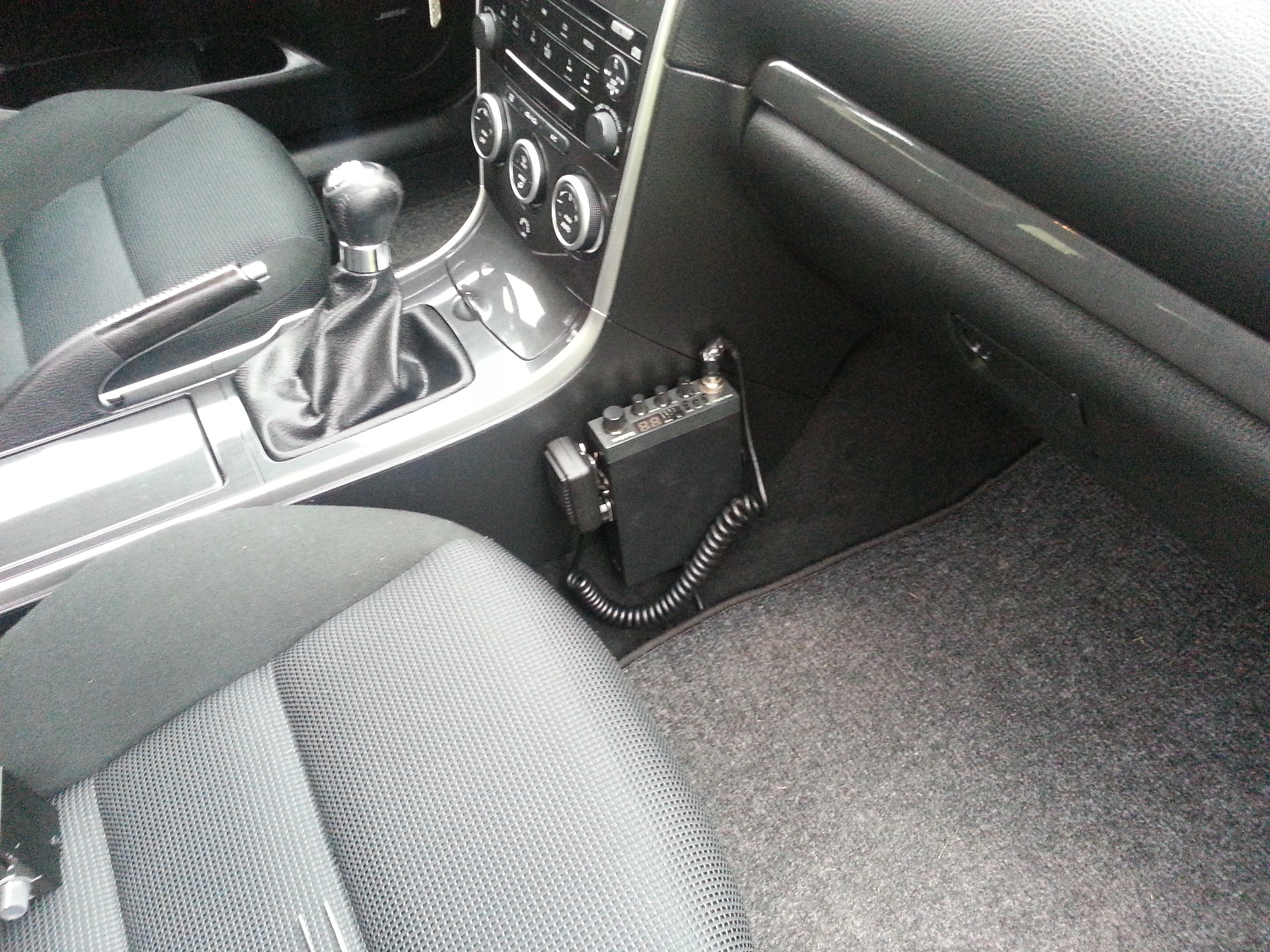

W związku z tym że wygospodarowałem dzisiaj chwilkę wolnego czasu założyłem dzisiaj cb radio <jupi> .
Antenę postawiłem z tyłu po prawej stronie.
Radio przykręciłem do tunelu środkowego po stronie pasażera wykorzystując śrubę mocującą tunel.
Kabel zasilający pociągnąłem ze skrzynki bezpieczników, masę przykręciłem do śrubki pod nogami pasażera.
Czas pracy 1h.

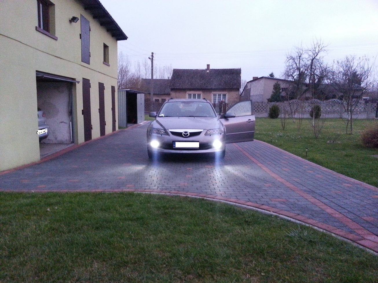

Zanim został poskładany przód na montaż czekały zakupione tydzień wcześniej światełka do jazdy dziennej.
Montaż został przeprowadzony dokładnie tak jak opisał to mmarcis4.
Potem zostały poskładane przednie nadkola i to by było na tyle.

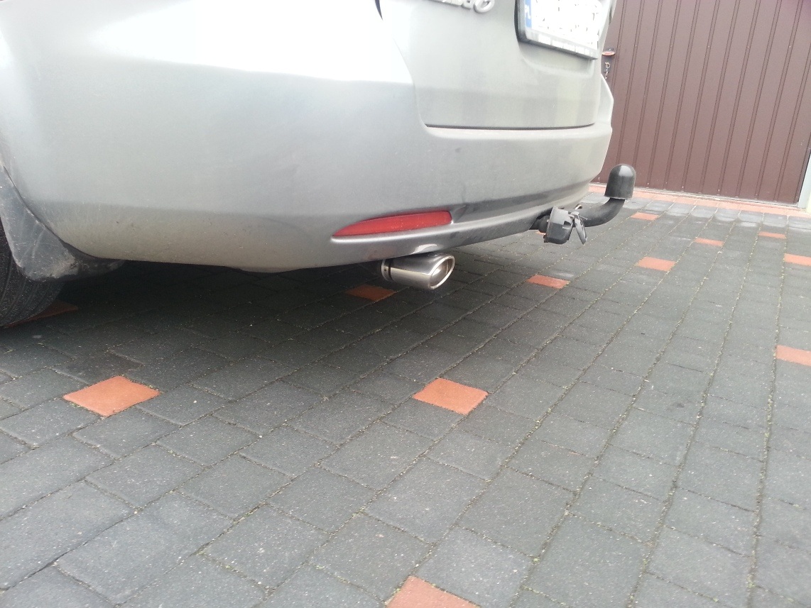

Nadszedł dzisiaj dzień na montaż końcówek wydechu.
Pierwsza opcja była taka aby założyć końcówki kręcone na śrubkę do oryginalnego kawałka rury aby obyło się bez żadnych przeróbek. Niestety okazało się że lewy tłumik jest bardziej schowany i nie szło ich dopasować aby miało to ręce i nogi.
Druga opcja to wspawanie innej końcówki. Na początku trzeba uciąć rurę która wystaje z tłumika. Mazda Kombi nie ma w zderzaku zaślepek więc aby wspawać nową końcówkę po ucięciu oryginalnej rury trzeba wspawać nową odpowiednio dopasowaną rurę aby zejść pod zderzak i przyspawać odpowiednio przyciętą końcówkę.
Oto efekty:
