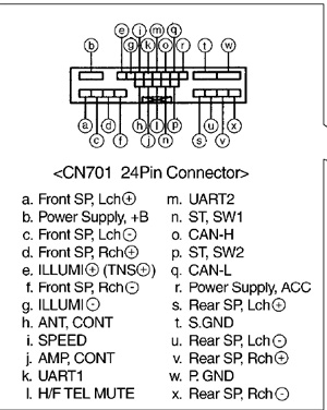

Postprzez wujek116 » 29 paź 2013, 18:43
Czy ktoś z forumowiczów wie które kable z kostki od radia są od sterowania radiem z kierownicy ?
Wymieniłem radio na stację 2 din i już dwa tygodnie walczę z tym jak podłączyć sterowanie z kierownicy nie mogę nigdzie znaleźć podpowiedzi które kable z kostki odpowiadają za to . POMOCY :(
