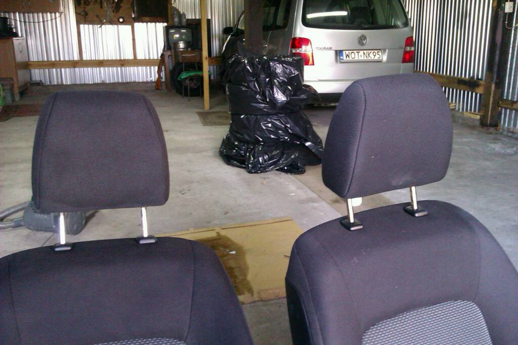

No i ostatnio znów poświęciłem trochę czasu madzi. A mianowicie została gruntownie wyczyszczona i wyprana, począwszy od podsufitki po fotele i wykładzinę podłogową, teraz przypomniałem sobie jaki mam kolor foteli ;) a oto zdjęcia z dokonanych prac (na foto prawy fotel jeszcze przed praniem)
