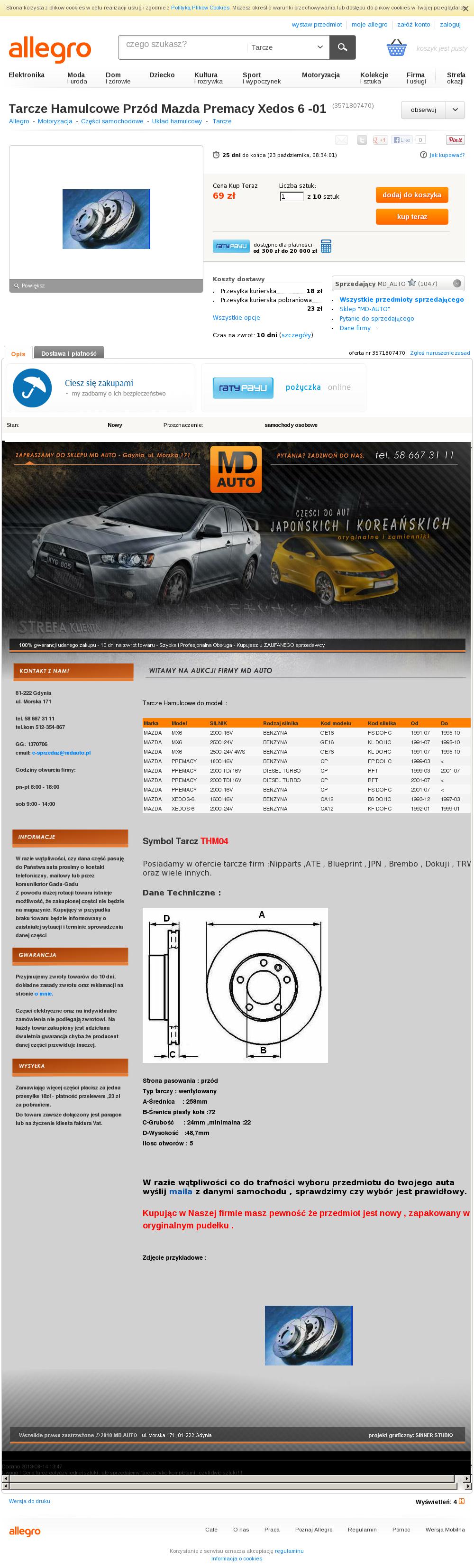

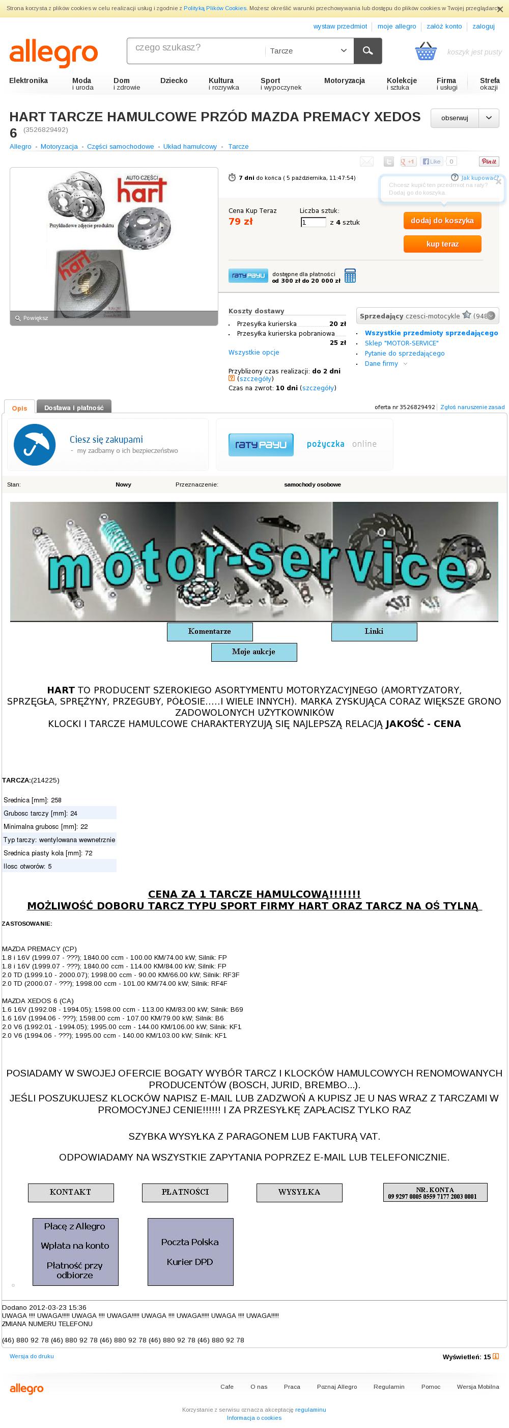

Nadszedł czas na kolejna wymiane, a sa ta przednie tarcze i przy okazji klocki poniewaz sa drgania przy hamowaniu. Znalazłem kilka na alle tylko nie wiem ktore wziac bo w ten kto tanio kupuje dwa razy kupuje.
co sadzicie o tym?
http://allegro.pl/hart-tarcze-hamulcowe ... 29492.html
http://allegro.pl/tarcze-hamulcowe-przo ... 07470.html

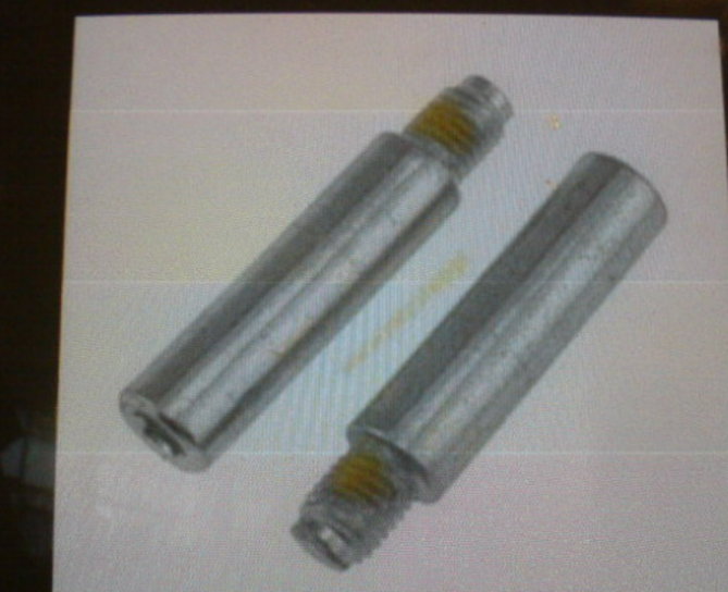

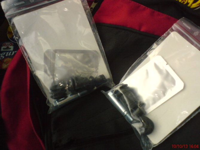

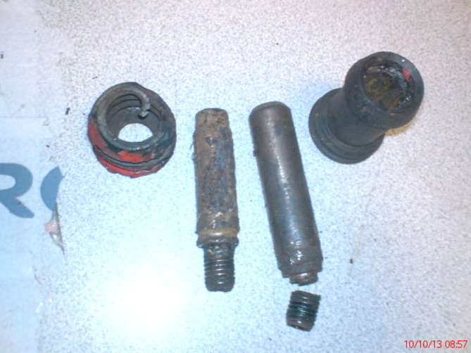

Postprzez ptaszek775 » 11 paź 2013, 16:10
Pozostaje przy starych. Troche pracy tokarka i bedzie git. Tak powiedział mechanik.
Fakt jest oki nic nie bije a przy okazji za oszczedziłem troche, a w tym miesiacu mam duzo wydadkow zwiazane z slubem no i nasza madzia musi byc sprawna.
Troche sie nazbierało przy tej robocie a miało byc tylko kilka rzeczy, ale jakos dało rade wszystko kupic i z montowac.
Oto kilka zabawek ktore zostały wymienione i załozone nowe.Moze marka nie jest rewelacyjna ale lepsze to niz nic.

Postprzez Crenshaw » 11 paź 2013, 16:14
stare wyglądają jak po jakimś wybuchu :P ale dobrze, że już naprawione <spoko>

Postprzez ptaszek775 » 11 paź 2013, 16:32
Przod juz ktos robił ale tył masakra. Najgorzej było z ty co sie ułamał.Nawet wy bic nie szło

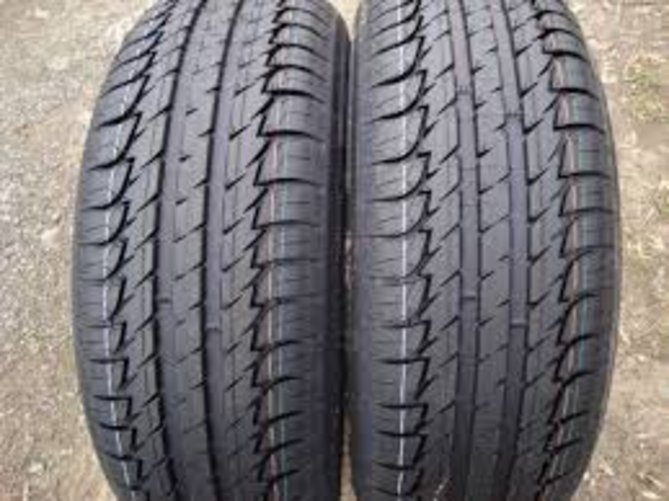

Postprzez ptaszek775 » 14 paź 2013, 17:04
W weekend dostałem tel czy nie chce opon. Patrzac na aukcje internetowe okazało sie ze mam prawie za darmo oponki do auta. Wiec kupiłem wiem, ze letnie ale przydadza sie napewno
kleber Dynaxer HP3
X E D O S 6Obrazek
Sprzedam pompe wody xedos 6 2.0
Od: 19 maja 2012, 06:54
Posty: 753 (2/2)
Skąd: Kościan okolice
Auto: viewtopic.php?f=314&t=156205
Postprzez Marcin » 14 paź 2013, 17:21
Jak nówki.Jaki rozmiar?

Postprzez ptaszek775 » 14 paź 2013, 17:23
195/65/15
