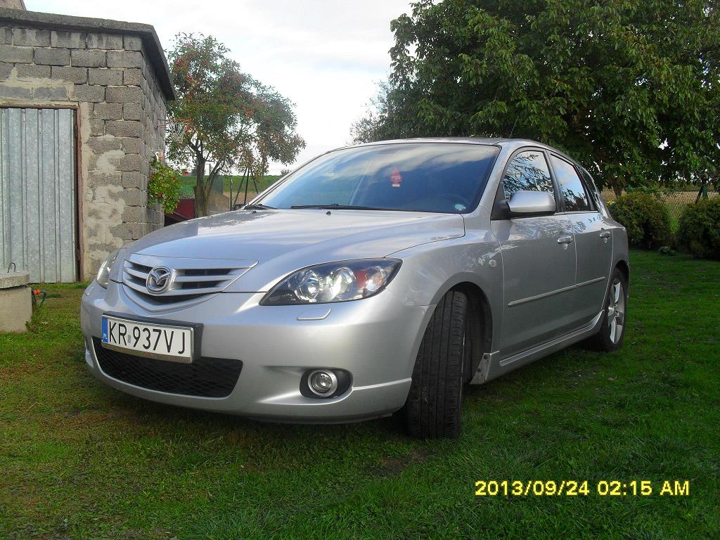

Mazda3 BK LF '03 Aero, Top Sport
Postprzez bambam89 » 8 paź 2013, 21:17
Przedstawiam wszystkim moja madzie silnik 2.0 Benzyna :D
Kolor:srebrny 22V
Wyposażenie:
-Xenon
-automatyczna regulacja swiateł
-6 poduszek
-klimatyzacja automatyczna
-wszystkie szyby elektryczne
-el szyberdach
-el lusterka(podgrzewane)
-Mazda Audio-System – Radio i odtwarzacz CD (6 głośników )oraz zmieniarka na 6 płyt
-sterowanie radiem z kierownicy
-komputer pokładowy
-3-cie światło stopu
-tylnie lampy LED
-czujnik zmierzchu
-czujnik deszczu
-pakiet GTA/Aero
-System antypoślizgowy (ABS) z mechanicznym asystentem hamowania
-Dynamiczna kontrola stabilności (DSC)
-ISOFIX mocowanie fotelików dziecięcych
-Nawigacja
-17 calowe felgi z oponami 205/50/17

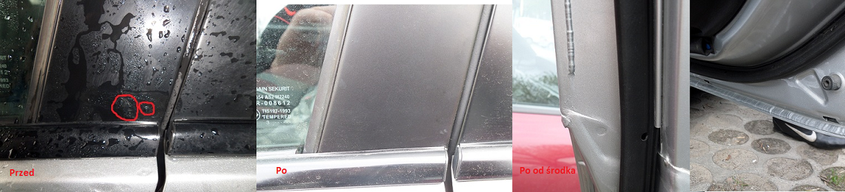

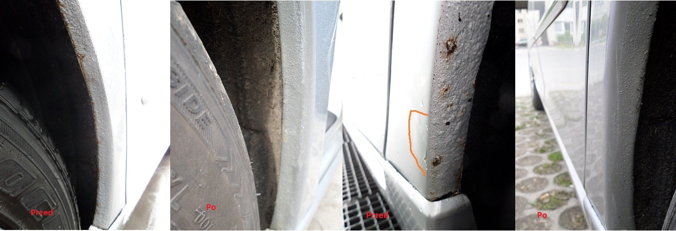

19.04 2014 usunięta wszelka rdza z nadkoli głównie ranty,parchy z ramek drzwi oraz dodatkowe zabezpieczenie rantów przezroczystym woskiem anty korozyjnym bernera stosowanym w VW-enach
Samochodem zajmował sie Grzegorz Nowak mający zakład blacharsko lakierniczy w Niepołomicach robota wykonana na 6-stke:D koszt 600zł

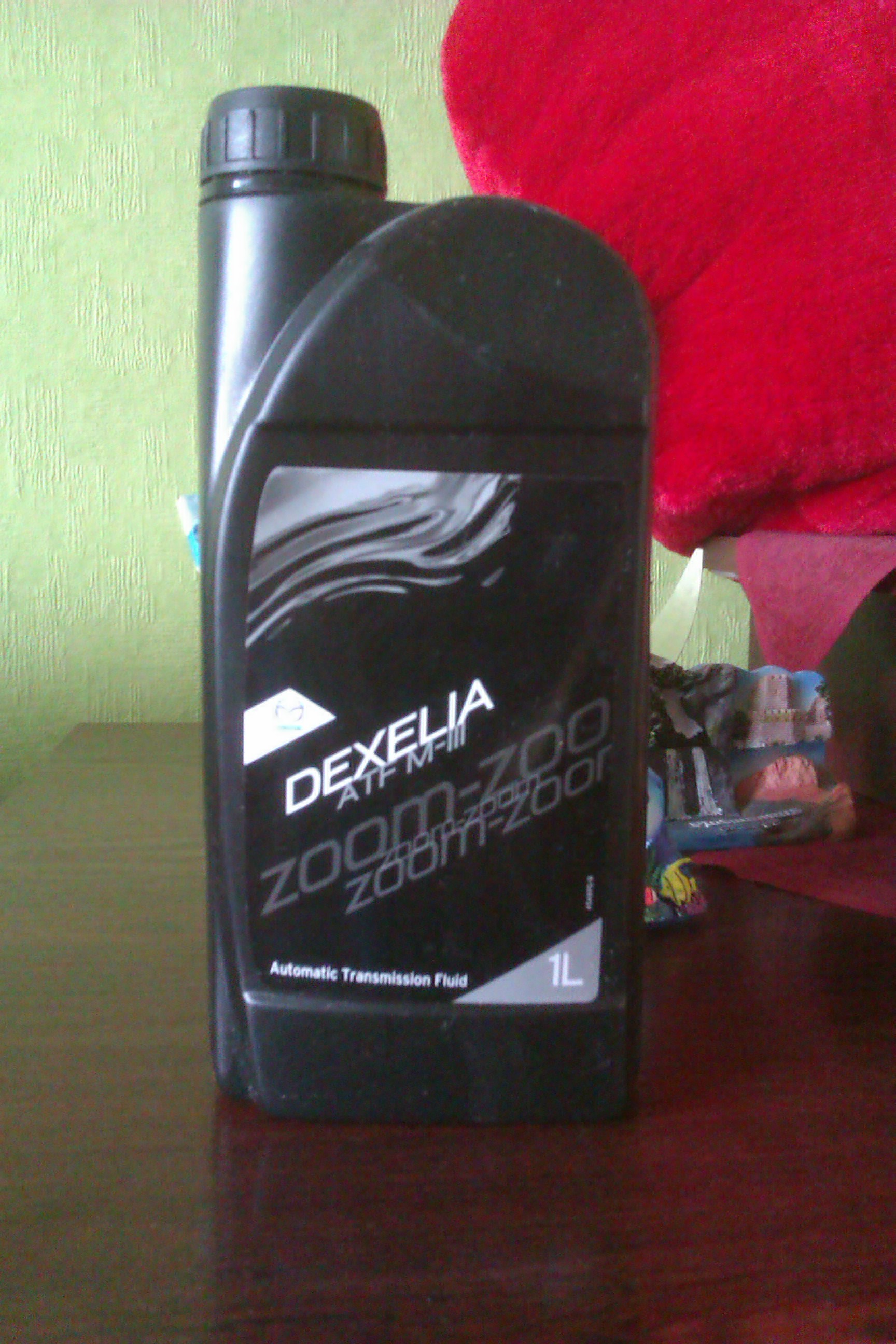

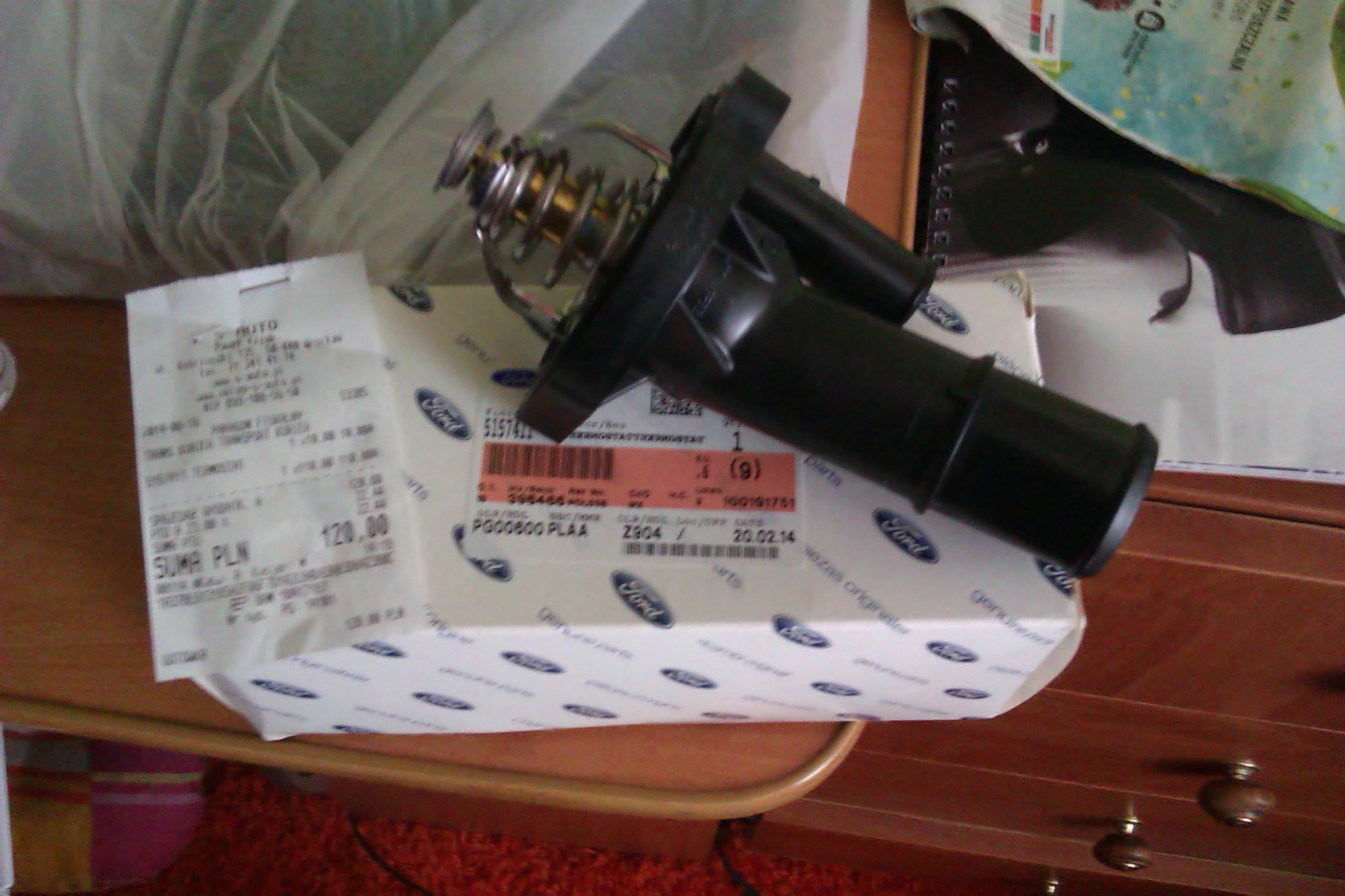

18.06.2014
Wymieniono termostat na oryginalny fordowski(120zł) oraz zmieniono plyn od wspomagania na dexelie atf m-III (50zl)+ robocizna 60 zł
łączny koszt 230zł

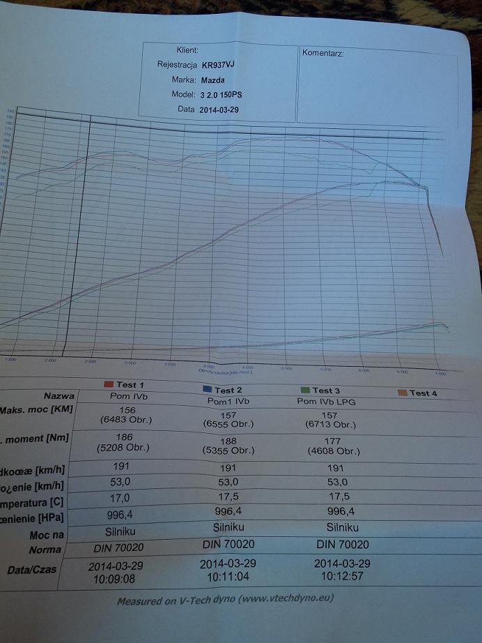

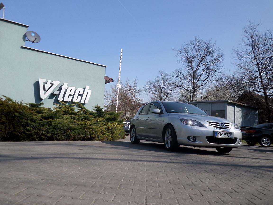

akurat trafiły sie dwie mazdy na rolkach
wykres z v-techu
madzia wypluła 157Hp i 188Nm oraz 157Hp i 177Nm na gazie

rdza usunieta:D nadkola solidnie zabezpieczone na lata:D

Pieknie,pieknie:) po dzisiejszym wykresie z Vtecha wydaje mi sie ze wóz potrafi nawet jechac :) A tak z moich sugesti,felgi i gril na czarno podkreśli to charakter auta.

ostatnio zwróciłem uwage że strasznie powoli zaczął nagrzewac mi sie samochód po zaczerpaniu informacji na forum padlo na termostat i była to dobra diagnoza kupilem oryginalny fordowski i po jego zmianie madzia odrazu zaczeła łapać temperature tak jak należy czyli szybko:D oraz odświeżony został płyn od wspomagania dexelia atf m-iii
