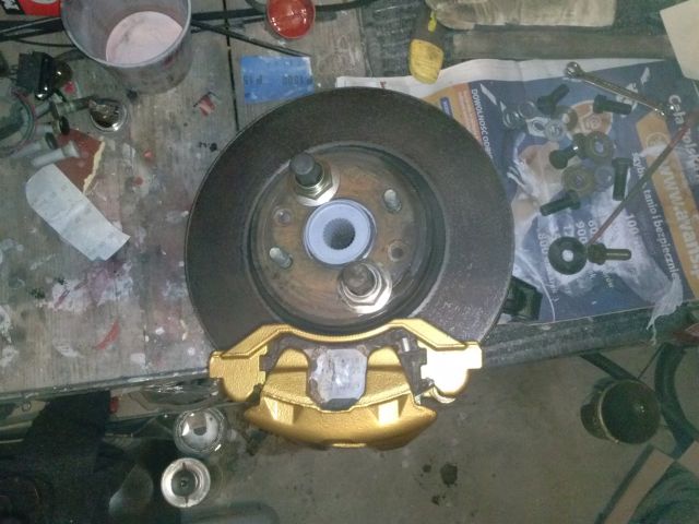

Postprzez mlody1921 » 8 paź 2013, 21:15
A tu takie małe foto jak siadło u mnie :) bez wiercenia
