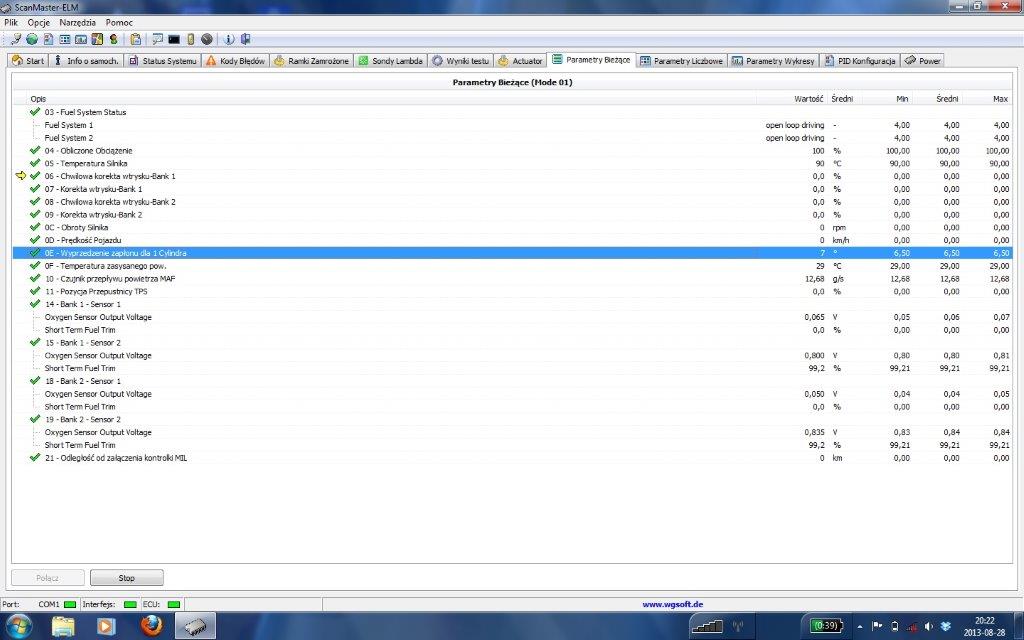

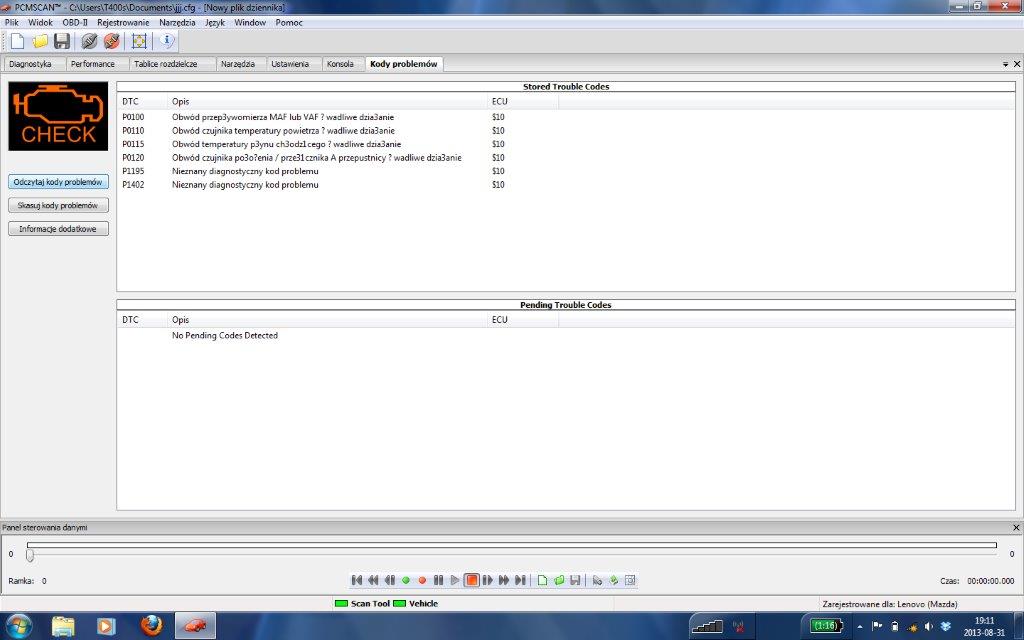

Postprzez interpc » 2 wrz 2013, 09:40
Witam. Jednak temat po 50km wrócił. Przesyłam foty z testow progamem. Prosze o weryfikacje parametrow i pomoc :( .

Postprzez interpc » 4 wrz 2013, 10:41
Błedy zapamietane to może być przez to że odłanczałem dla sprawdzenia te elementy.

Postprzez Tomas2000 » 18 wrz 2013, 17:36
Odłącz akumulator i przytrzymaj 5 min wciśniety pedał hamulca po podłączeniu nie odłączaj już żadnych podzespołów. Pojeździj ze 2 dni i zobacz jakie błady się wyświetlą. Jeśli zapali się lampka check postaraj się zapamiętać w jakiej sytuacji/warunkach miało to miejsce i niezwłocznie sprawdź kompem jaki błąd został zarejestrowany. Opisz potem wszystko na forum.
PS. przydały by się wykresy sond lambda na biegu jałowymym i w trakcie jazdy najlepeij w postaci krótkiego filmu. Sprawdź też na zimnym silniku po jakim czasie od odpalenia samochodu wykresy sond zaczynają oscylować wykres nie może być linnią prostą, na PB powinien wyglądać jak sinusoida.

Postprzez Marek 161BD081 » 18 wrz 2013, 19:14
Tomas2000 – moim zdaniem bez sensu jest tak kasować kody błędów skoro można to samo zrobić z poziomu programu.
Zresztą dojdzie temat adaptacji samego sterownika po takim resecie.
Zapamietanie sytuacji, w ktorej nastąpił błąd jest przydatne ale tez warto skorzystać z przeznaczonych do tego narzędzi.
W programie masz coś takiego jak "dane zamrożonej ramki" (freeze frames).
Są to dane chwilowe z pracy silnika w chwili zarejestrowania błędu łącznie z informacja ile km temu to wystąpiło.
Analizujac to można czasem łatwiej znaleźć przyczynę problemów.
Swoja drogą to wykresy z sond są dosyć przydatne więc interpc warto abyś na to popatrzył.
Kształt krzywej będzie zbliżony to prostokąta o stałej czasowej ok 625ms.
Sondy są wąskopasmowe więc raczej dają tylko sygnał o mieszance w stylu bogata/uboga.
Zresztą sterownik silnika tak steruje dawkowaniem paliwa aby były te oscylacje.
Jednak trzeba pamiętać, że komputer nie zastąpi własnej praktyki i doświadczenia w tym temacie :(
