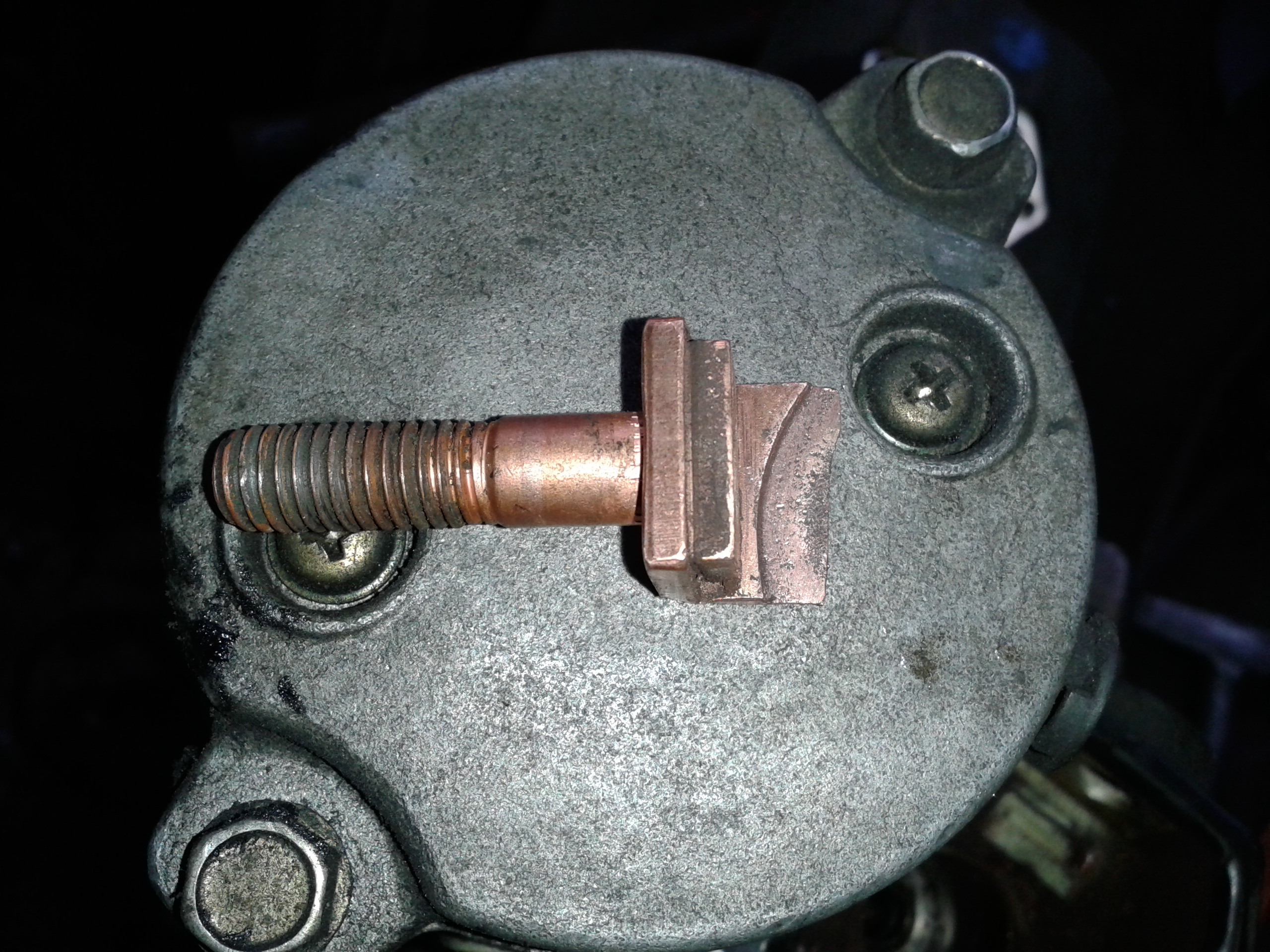

Mam już zdiagnozowany problem, otóż wypaliły się główne styki prądowe, tzn nie tyle co wypaliły co wytarły. Widziałem to bo wyjmowałem go i rozbierałem. Teraz pytanie czy da się je dokupić. Jest to kawałem blaszki miedzianej 3mm grubej, wygiętej w literę L z jednej strony wycięta elipsa na śrubę. Problemem jest tu to że owy styk ruchomy którego ciągnie cewka bendix'a nie dolega dobrze i równo do styków prądowych, podłożyłem cienką na 0,7mm podkładkę i łapie, ale jest to rozwiązanie na chwilę. Pytanie czy dokupię takie coś czy szukać blaszki miedzianej i samemu wyciąć? Bo jeśli to kosztuje 10-20 pln to nawet nie będę się bawić w dorabianie. Szczerze to mechanik był zdziwiony że to wszystko można tak fajnie rozebrać i wymienić tylko to co jest uwalone. Bo zazwyczaj to trzeba kupić cały automat.
tutaj widoczna jest blaszka o której mowa i śruba stykowa

są dostępne zestawy naprawcze tych styków prądowych.
koszt ok.60-80 pln,zależy gdzie i jakiego producenta.

Ok wielkie dzięki. Przejadę się dziś do sklepu, zobaczymy co powiedzą. Ale pewnie skończy się to tak że dorobię nowe.
Dopisano 30 wrz 2013, 20:04:
Facet stwierdził że ciężko będę miał takie cudo dostać. Był to niby sklep z częściami do japończyków. No nic tak jak przypuszczałem trzeba dorobić. Ale dorobie ciut szersze. Pewnie przeżyją samochód, ale ważne żeby działało.

Miałem ten sam problem, rozwiązałem go w następująco. Mianowicie po wymontowaniu tej części naspawałem migomatem wytarta miedź, wyrównałem kątówką i śmiga, aż miło. Cała operacja zajęła z 30 min z wymontowaniem, spawaniem i zamontowaniem rozrusznika.

Ciekawe, bo jak Ci się miedź połączyła z drutem spawalniczym. Nie ważne, ważne że działa.
Ja dorobiłem parę dni temu z blaszki miedzianej 3mm takiej jak wykonane były pierwotnie. Działa i pewnie podziała parę lat.

Pewnie spawał drutem miedzianym będę musiał także przetestować bo rozrusznik już nie wyrabia
