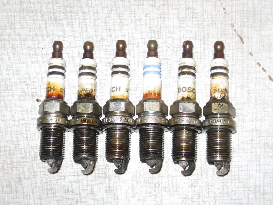

Mazda zaczęła ostatnio przerywać w sumie na gazie tylko. Byłem u gazownika, zregenerowali wtryskiwacze ale niewiele to pomogło i diagnoza padła na świece.
Komplet japońskich DENSO – 240zł
A poniżej fotki zdemontowanych.
Auto już nie przerywa, tylko muszę podjechać na ostateczną regulację LPG na nowych świecach, bo wtedy nic nie mogli ustawić tak przerywała

Postprzez sylwo » 12 lis 2013, 17:16
Zabójcza cena :|
No ale to chyba jedyny dostępny u nas japończyk. Wszędzie NGK są francuskie teraz.
Od: 17 sie 2009, 10:45
Posty: 4292 (76/34)
Auto: Xedos 6 (ex)
Lexus GS300 II (ex)
Mazda 6 GJ 2,5
Postprzez jedrzej07 » 12 lis 2013, 23:06
I tak planowałem więcej ;) także nie jest źle :P
No NGK to właśnie francuzy, więc nie chciałem się w to pakować, tym bardziej, że DENSO szły na pierwszy montaż

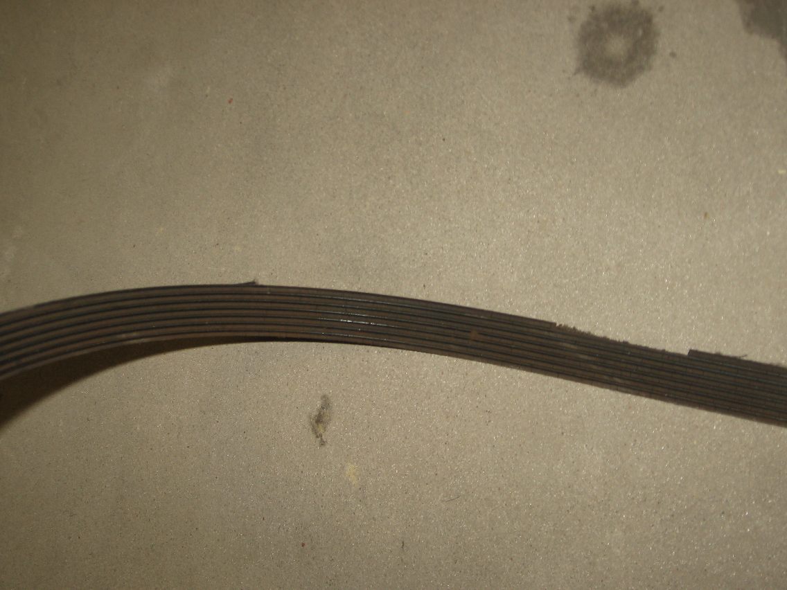

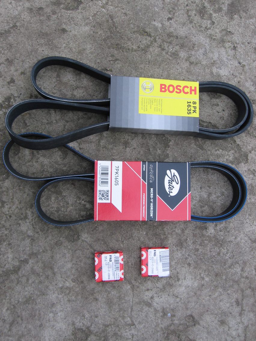

Postprzez jedrzej07 » 18 lis 2013, 13:32
Sobota upłynęła pod znakiem inwestycji Milenki
Wpadły nowe paski osprzętu oraz łożyska napinaczy bo na zimno już było dość mocno słychać hałasy.
Łożyska były prawie zatarte, ledwo dało się je ruszyć a jak się ruszyło to wydawały paskudny dźwięk, jeden z pasków też już ledwo dawał radę. Wszystko złożone i jest przyjemna cisza w reszcie od strony pasków i napinaczy <spoko>

Postprzez Dymian » 18 lis 2013, 15:48
Bez problemów z dostępnością części do mili?
Od: 24 cze 2013, 19:33
Posty: 604 (0/1)
Skąd: Lubelskie
Jest Phaeton.
Postprzez jedrzej07 » 18 lis 2013, 17:00
Paski na zamówienie w motoryzacyjnym były na drugi dzień, świece też, a łożyska były na stanie bo są takie same we wszystkich silnikach serii K
