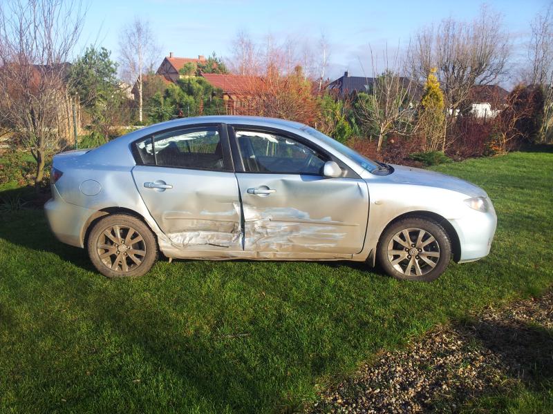

Nie jestem pewny, czy to właściwe miejsce, w razie czego proszę moderatora o przeniesienie.
Chodzi o moją (byłą) Mazdę 3 sedan BK 1.6 benzyna 2007 po bocznym dzwonie. Ubezpieczalnia wyceniła naprawę na 50 tyś., więc oczywiście była szkoda całkowita. Dzwona wykonała moja żona, która była bardzo zdziwiona, że "takie lekkie uderzenie i szkoda całkowita?"
Przed wypadkiem samochód był w dobrym stanie, bez rdzy, przejechane ok. 110 kkm (miałem go od nowości).
Oczywiście opisuję go tutaj na wypadek, gdyby się pojawił w sprzedaży jako bezwypadkowy
Jeśli ktoś go dobrze zrobi, to może i warto kupić za rozsądną cenę, chociaż ja się nie znam, a mówiono mi złe rzeczy o bocznych uderzeniach...
Uszkodzenia – ogólnie prawa strona: drzwi przednie i tylne, lekko tylny błotnik, wystrzelone kurtyny i poduszka pasażera z tej strony. Słupek wgięty, naruszona podsufitka. Ogólnie samochód jeździł bez problemu, jak się już człowiek przyzwyczaił do szumu wiatru przez wielką szparę w drzwiach
VIN: JMZBK12Z281600475
Oto zdjęcia -proszę sobie darować uwagi nt. czystości samochodu, nie przygotowałem go odpowiednio do kasacji

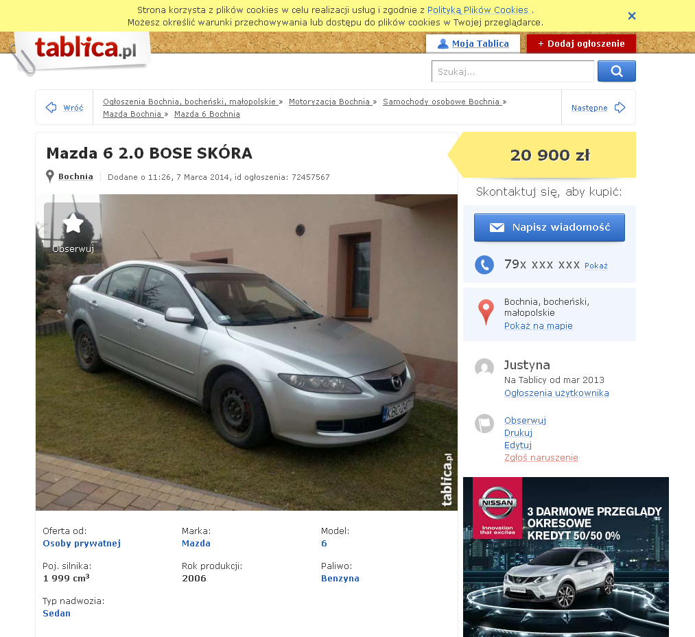

Mazda 6 2.0 TS2
http://tablica.pl/oferta/mazda-6-2-0-bo ... 679d3f5320
nr VIN to: JMZGG14F601601547
Wg. ogłoszenia auto bez wkładu finansowego. Garażowane, ale nie wiadomo gdzie bo niestety stało pod blokiem. Niby robiona konserwacja podwozia ale nie widać. Ranty atakuje rdza. Zakupione przez właściciela rok wcześniej (sam powiedział, że go kupił za 21 i wystawił za tyle samo. To jestem jeszcze w stanie zrozumieć
Auto posiada liczne otarcia. Na obu nadkolach z tyłu pojawiła się ruda i nawet drobne bąble.
Ruda na łączeniu spojlera z pokrywą bagażnika. Ruda na zawiasach drzwi. Nie nabita klima. Urwany lewy tłumik (dospawany) przez co lewy wydech wisi kilka cm niżej od prawego. Otarcia ponoć powstały od zderzenia z rowerzystą oraz w trakcie wjeżdżania do garażu. Otarcia i rysy także na spojlerze, lusterkach.
Karta z wymianą oleju mówi o przebiegu 116 tys km gdzie właściciel mówił, że wymieniał na jesieni. Nie ma żadnych faktur a na słowo uwierzyć niestety ciężko temu właścicielowi ze względu, że do kilku rzeczy przyznawał się gdy mu się je wskazało. Rok produkcji 2005 koniec a nie 2006. Wytarty fotel pasażera jak na ten przebieg. Dopiero w dziale "Kupuję mazdę" dowiedziałem się dlaczego. Samochód po przekładce z anglika. Ręczny po złej stronie. Światła były raczej ok, ale ciężko powiedzieć. Byłem nakręcony na ten egzemplarz za kwotę 18.700 przy tych mankamentach nie wiedząc jeszcze ze to anglik. Chcieli 19.400. Powiadomiłem właściciela bo nie wiedziałem na 100% czy wie o przeróbce, ale chyba jednak wiedzieli bo usłyszałem, że szukam jelenia, który tanio sprzeda auto. Dałbym i za niego 21 gdyby nie kłamstwa i ta przekładka. Nie wiadomo więc co jeszcze by wyszło w tym aucie. Mechanicznie brzmiał ok. Nie stukało itd.
