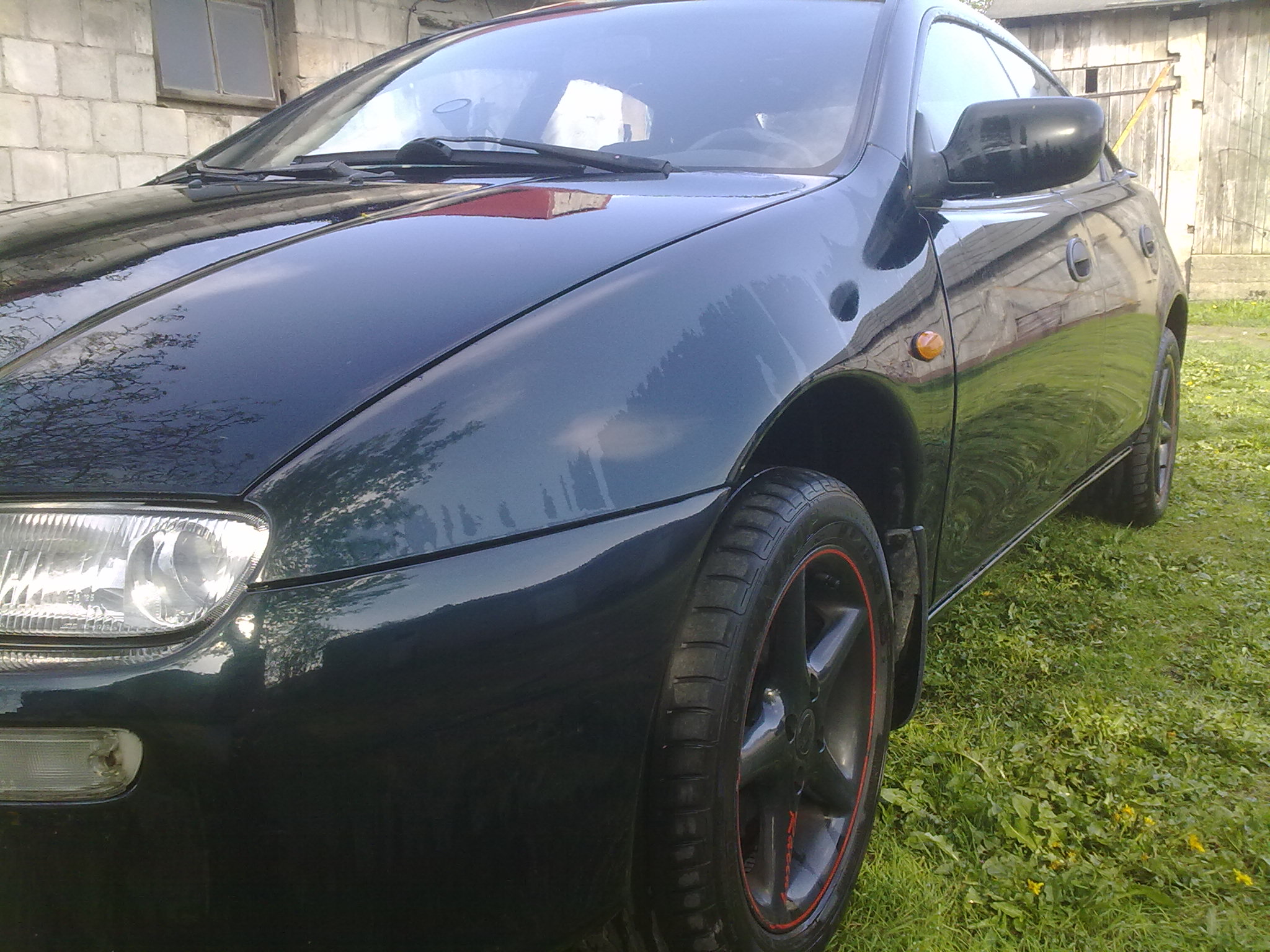

Chciałbym się pochwalić swoją efką, która jest już ze mną od czerwca 2011 roku. Autko zostało sprowadzone z Niemiec w 1999r. do Biłgoraja, następnie z nowym właścicielem przyjechała do Lublina w 2002r., aż w końcu po 9 latach trafiła do mnie <jupi> Mazdę nabyłem po dość okazyjnej cenie, jednak kryło się za tym szereg napraw, jakie trzeba było wykonać i z którymi walczę po dziś dzień, lecz konsekwentnie zbliżam się do momentu, gdzie już nic nie będzie działać drażniąco na oczy :)

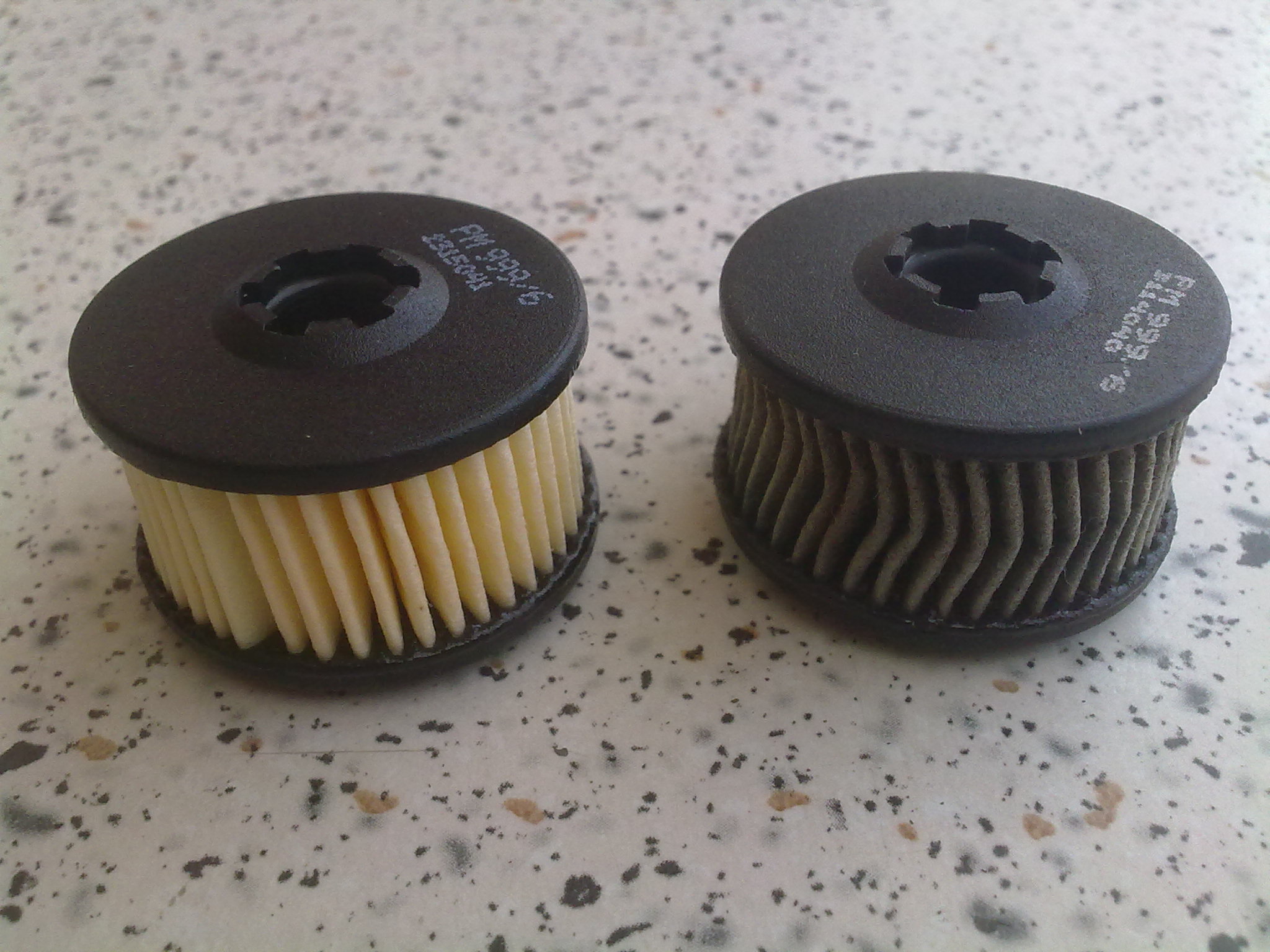

A poza tym dzisiaj została uszczelniona pokrywa zaworów, a przy okazji wymieniony został filtr gazu. Różnica między starym i nowy raczej zauważalna :)

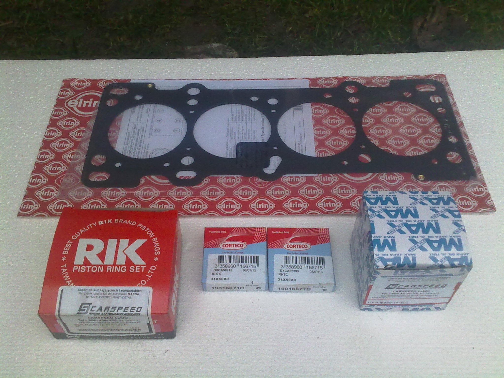

Oprócz tego wykonany został szereg drobnych napraw takich jak czyszczenie przepustnicy i krokowca, uszczelnienie przeciekających przewodów od wody, wymiana uszczelniaczy wtrysków, zregenerowany został aparat zapłonowy zgodnie z instrukcją na forum, pod termostat i aparat założone zostały nowe uszczelki. Ogólnie sporo mycia i czyszczenia przed składaniem. Wszystko było wykonywane na zwykłym kanale przy domu. Oczywiście takie elementy jak głowica, stopki korbowodów, wałki rozrządu, czy pokrywa zaworów były skręcane na odpowiednie momenty kluczami dynamometrycznymi. Poza tym wystarczyły podstawowe klucze, które pewnie każdy posiada :D
Po remoncie same pozytywy. Silnik pracuje równiutko, nie dymi, nie bierze oleju, dodatkowo autko stało się zrywniejsze i nie muli przy wyższych obrotach ;)

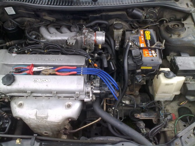

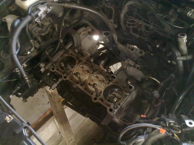

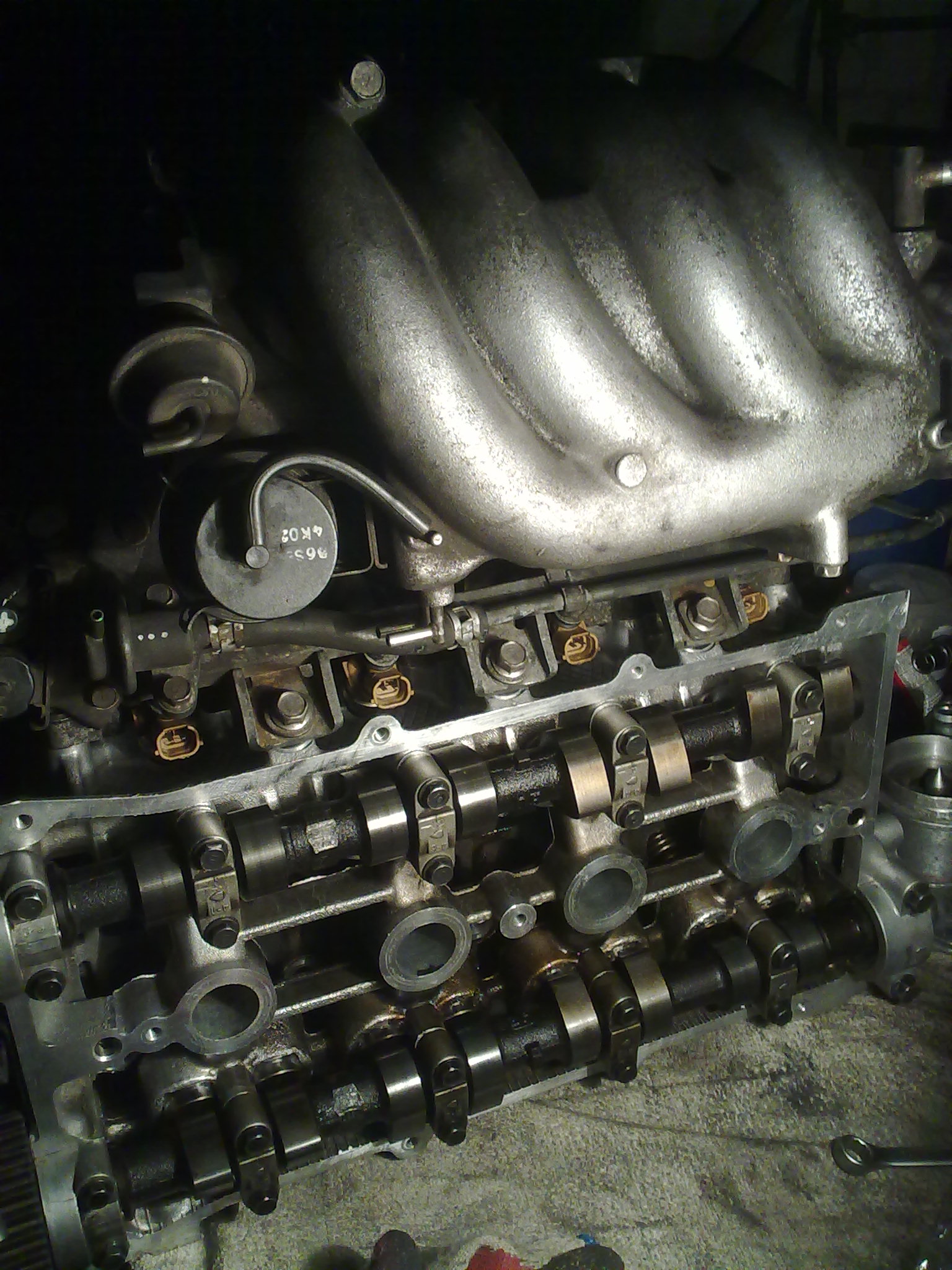

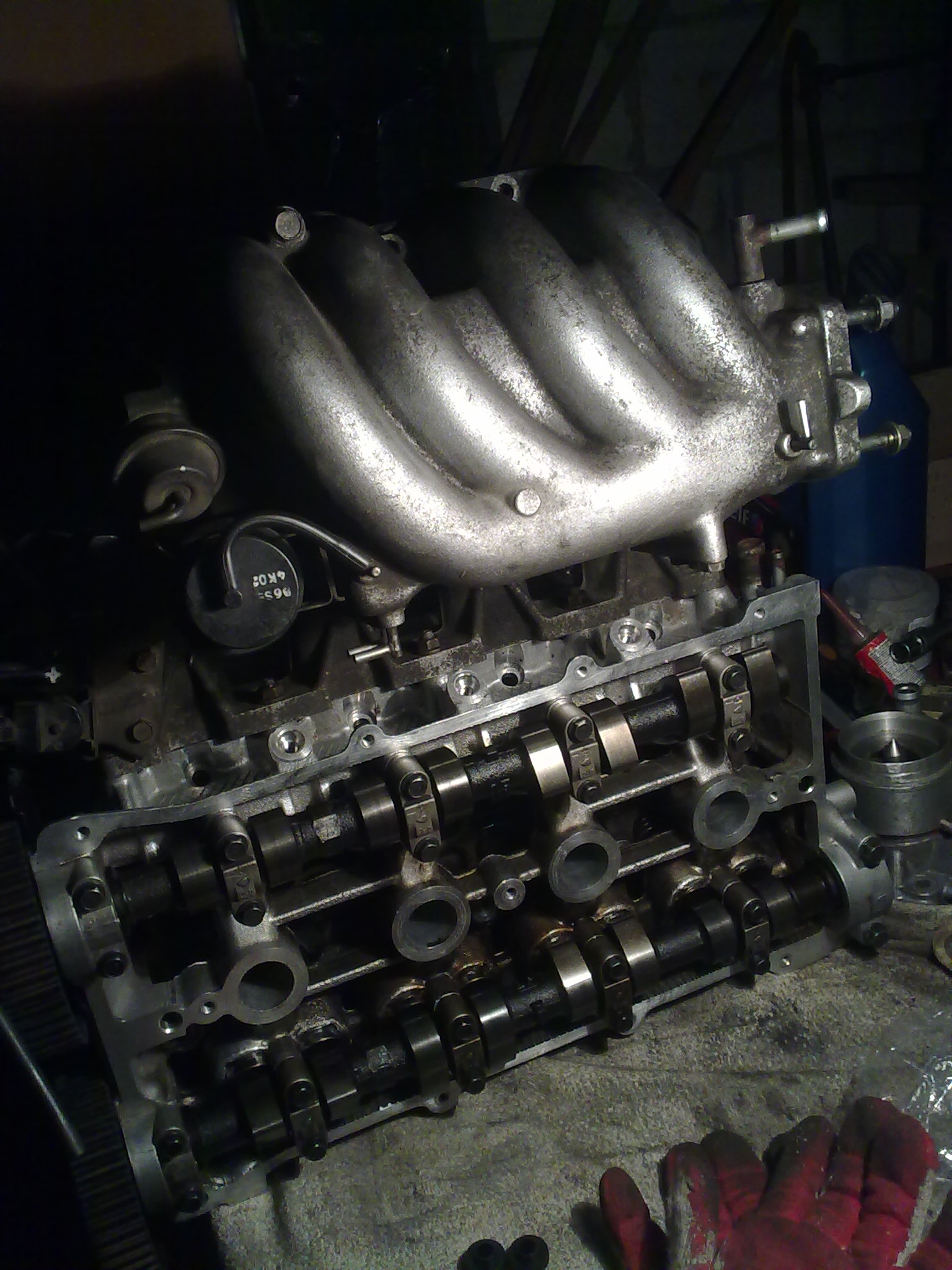

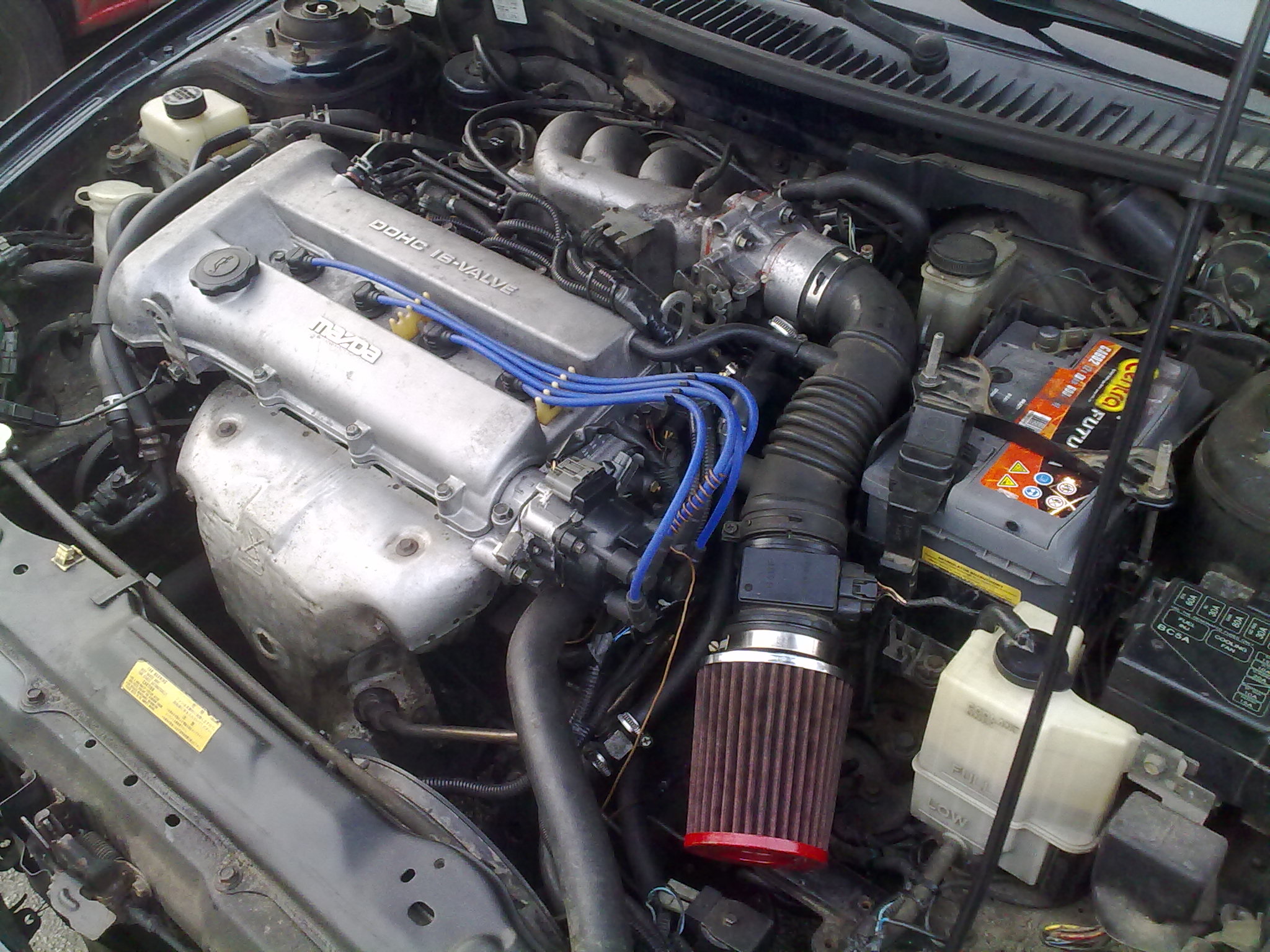

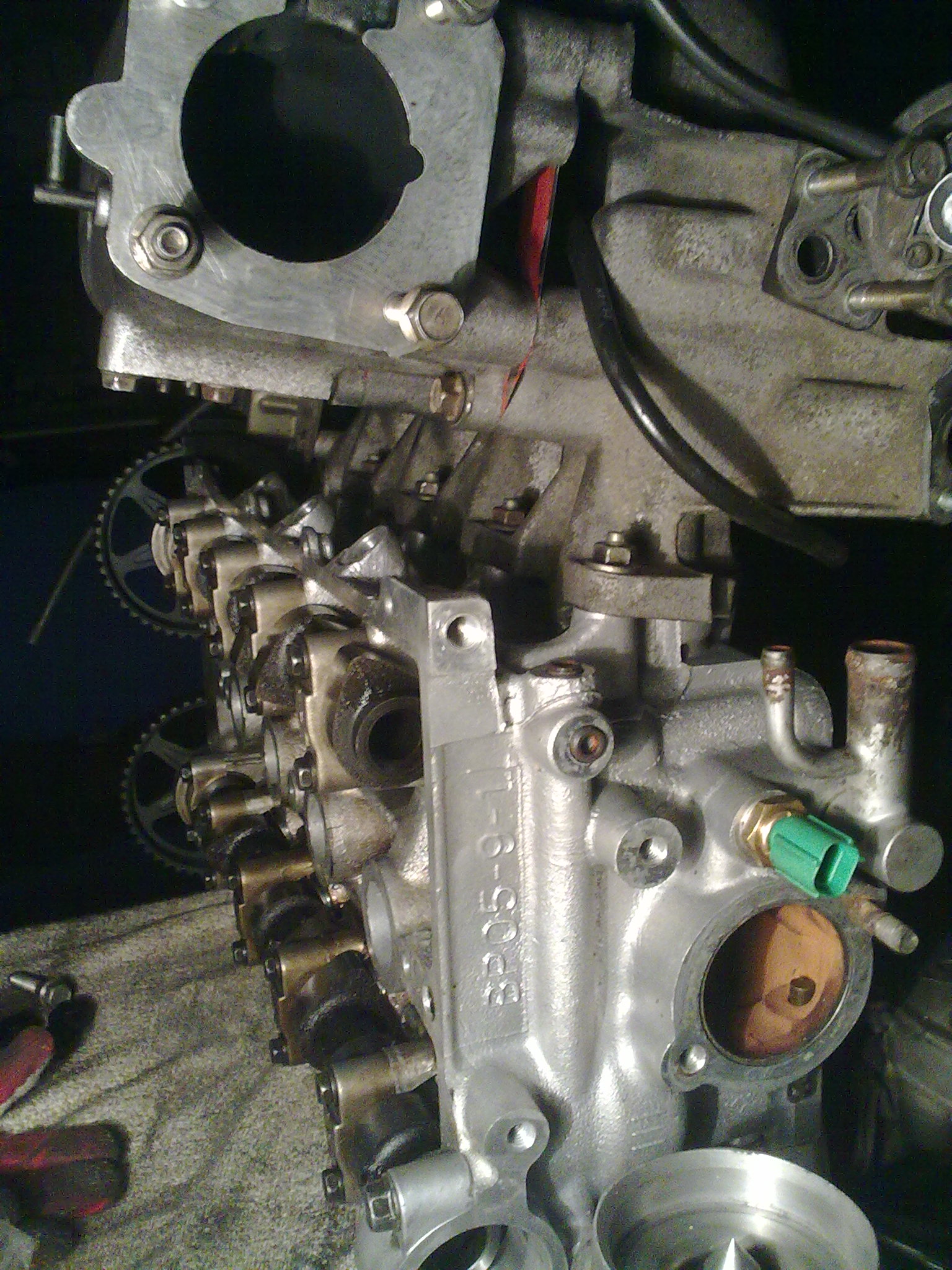

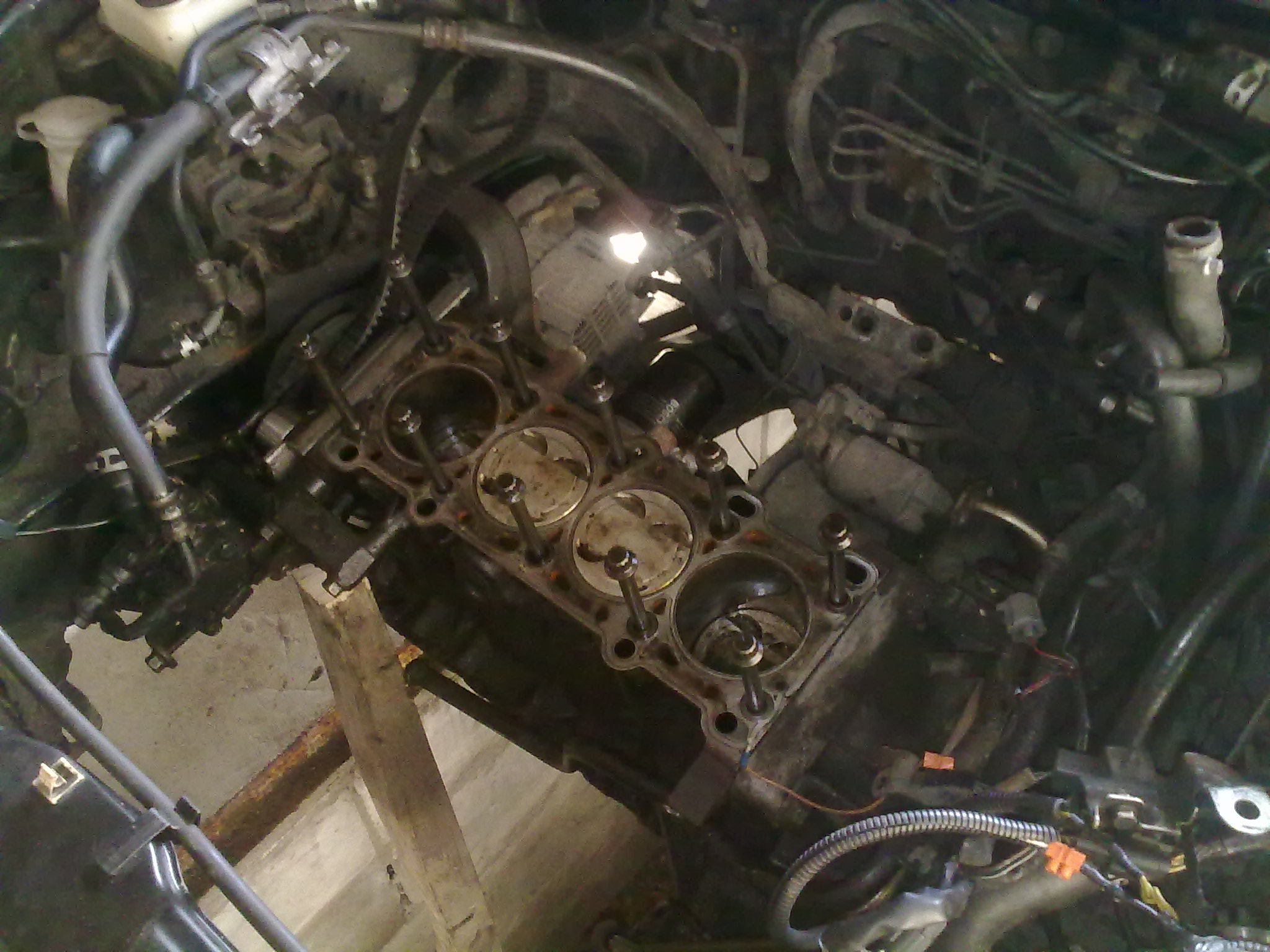

Na początek rozpinanie wszystkiego co jest połączone z głowicą i kolektorem ssącym, a więc wszystkie wężyki podciśnienia, układ dolotowy, układ wydechowy, wtyczki elektryczne od czujników i wtrysków, węże od wody, węże paliwowe, aparat i kable WN, odmy itp.

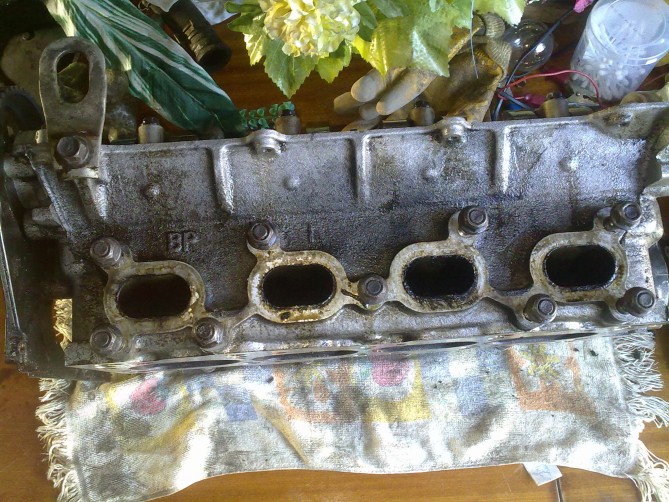

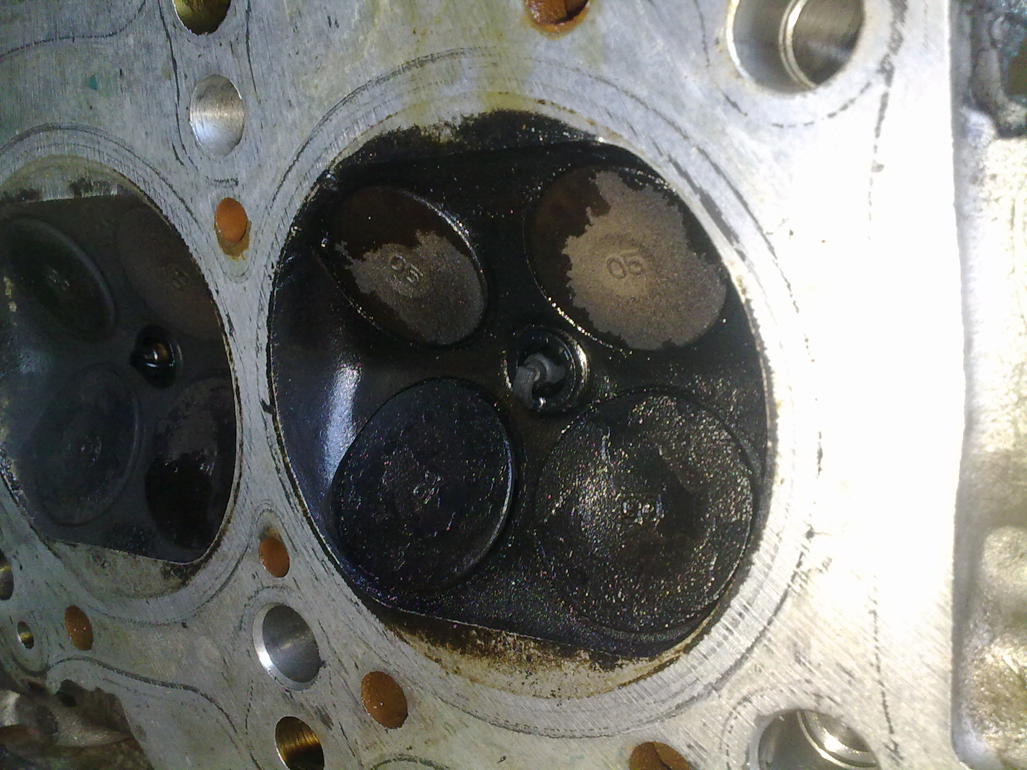

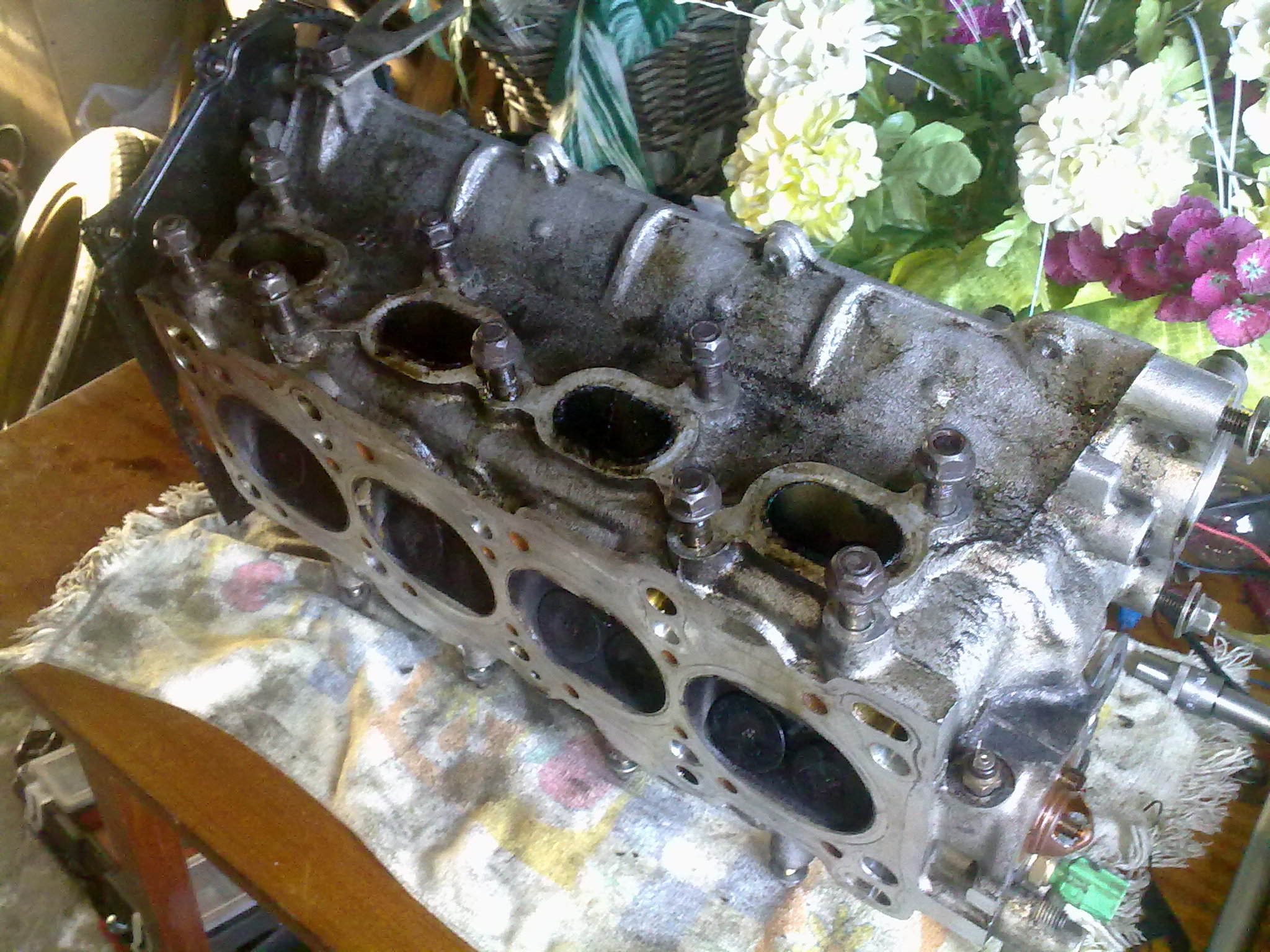

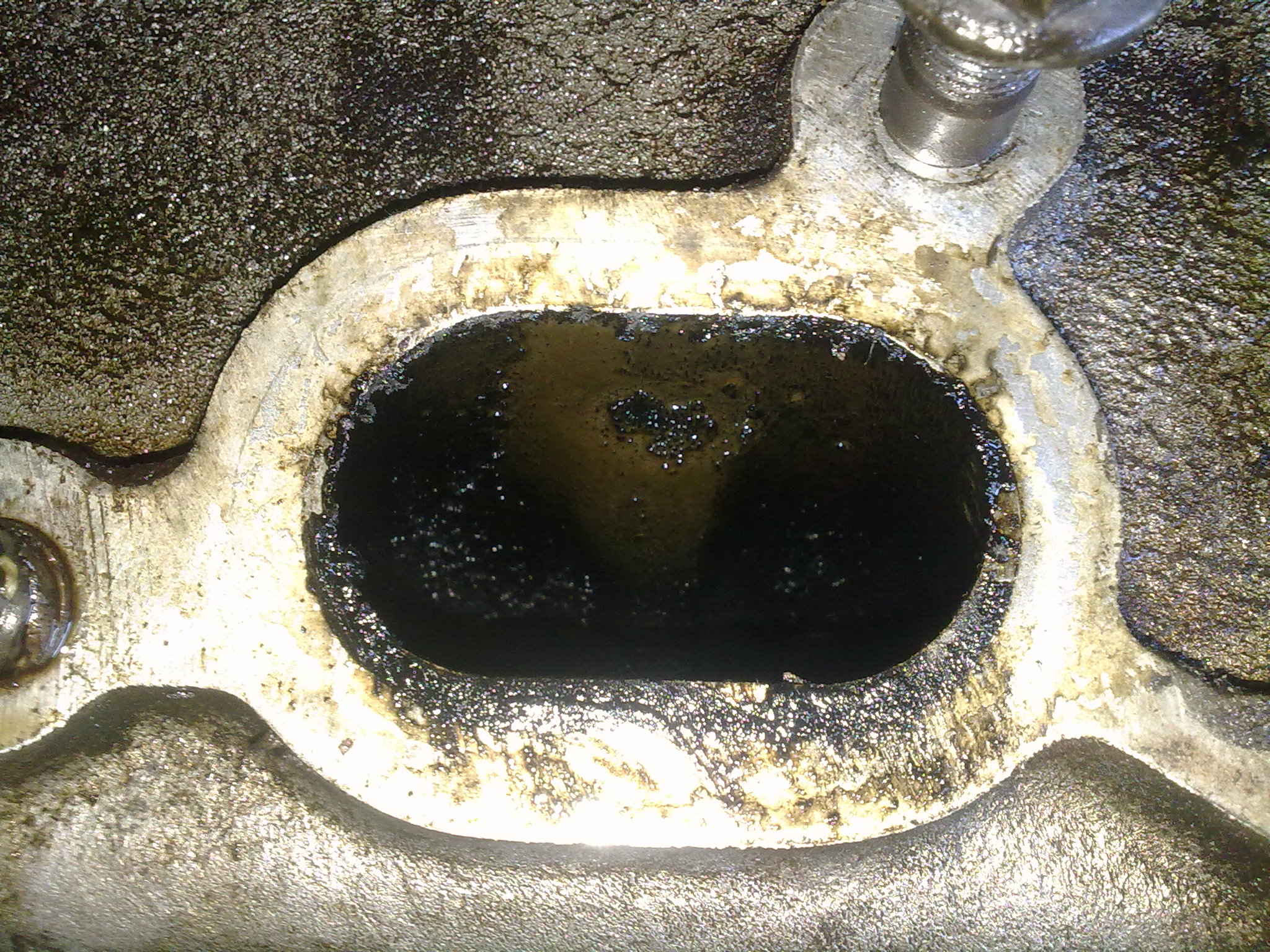

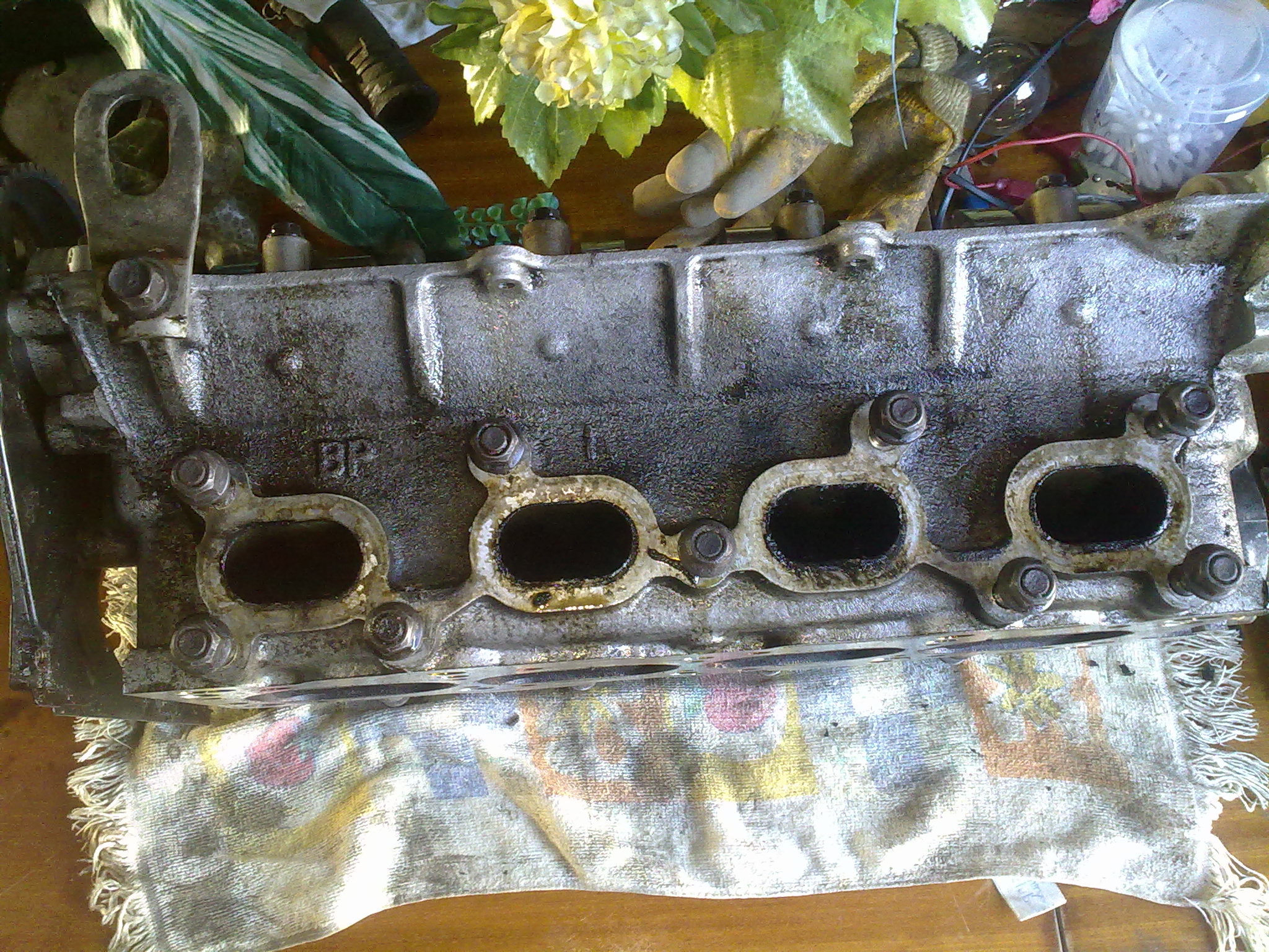

Śruby głowicy odkręcane były w trzech krokach w kolejności zgodnej, jak w manualu. Głowica zdejmowana była razem z kolektorem ssącym i listwą wtryskową, bo jest kiepsko z dostępem do śrub. Wszystkie kanały nie wyglądały ciekawie, ale najbardziej zawalone olejem były kanały środkowe. Po zrzuceniu kolektora, listwy i wałków rozrządu wraz ze szklankami głowica pojechała do szlifierni.

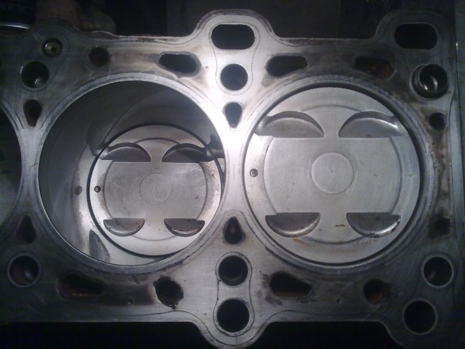

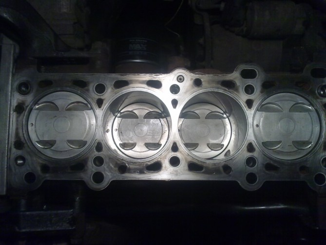

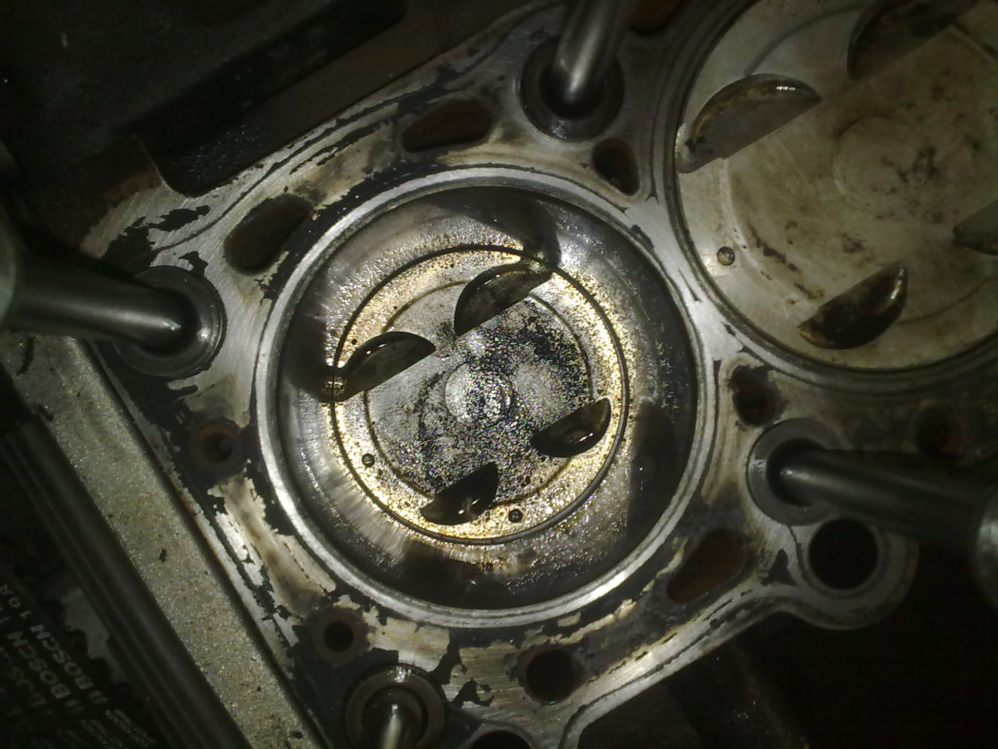

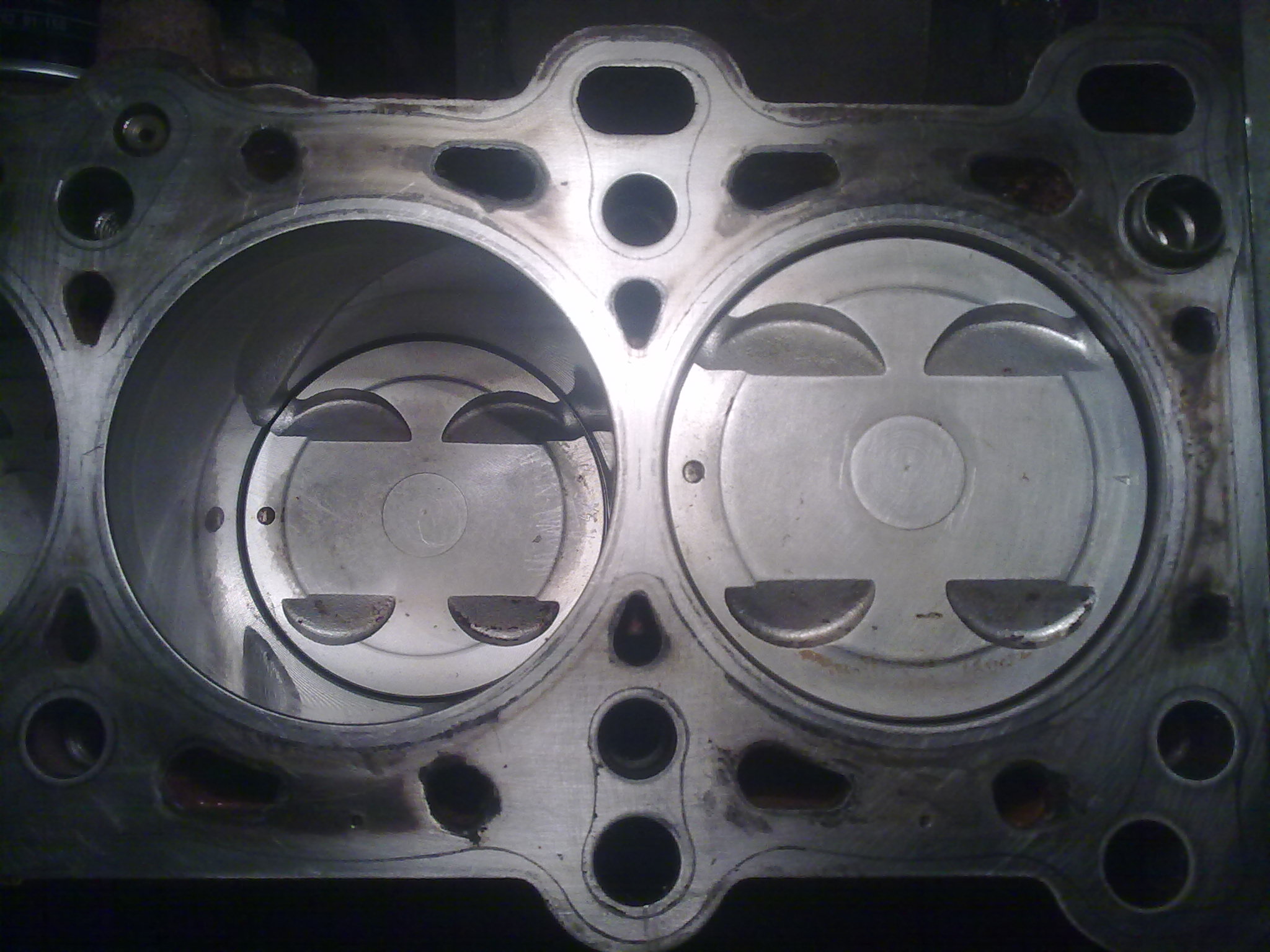

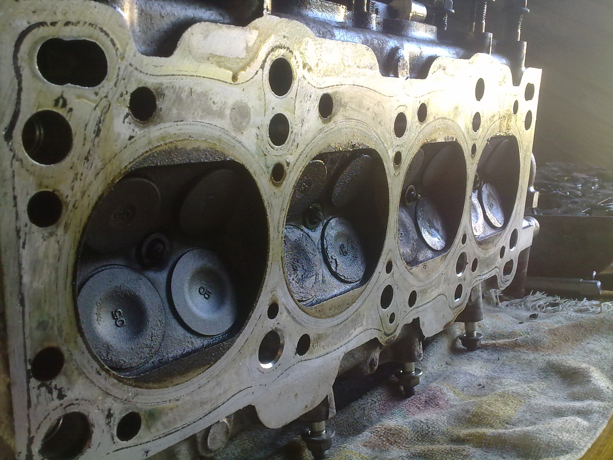

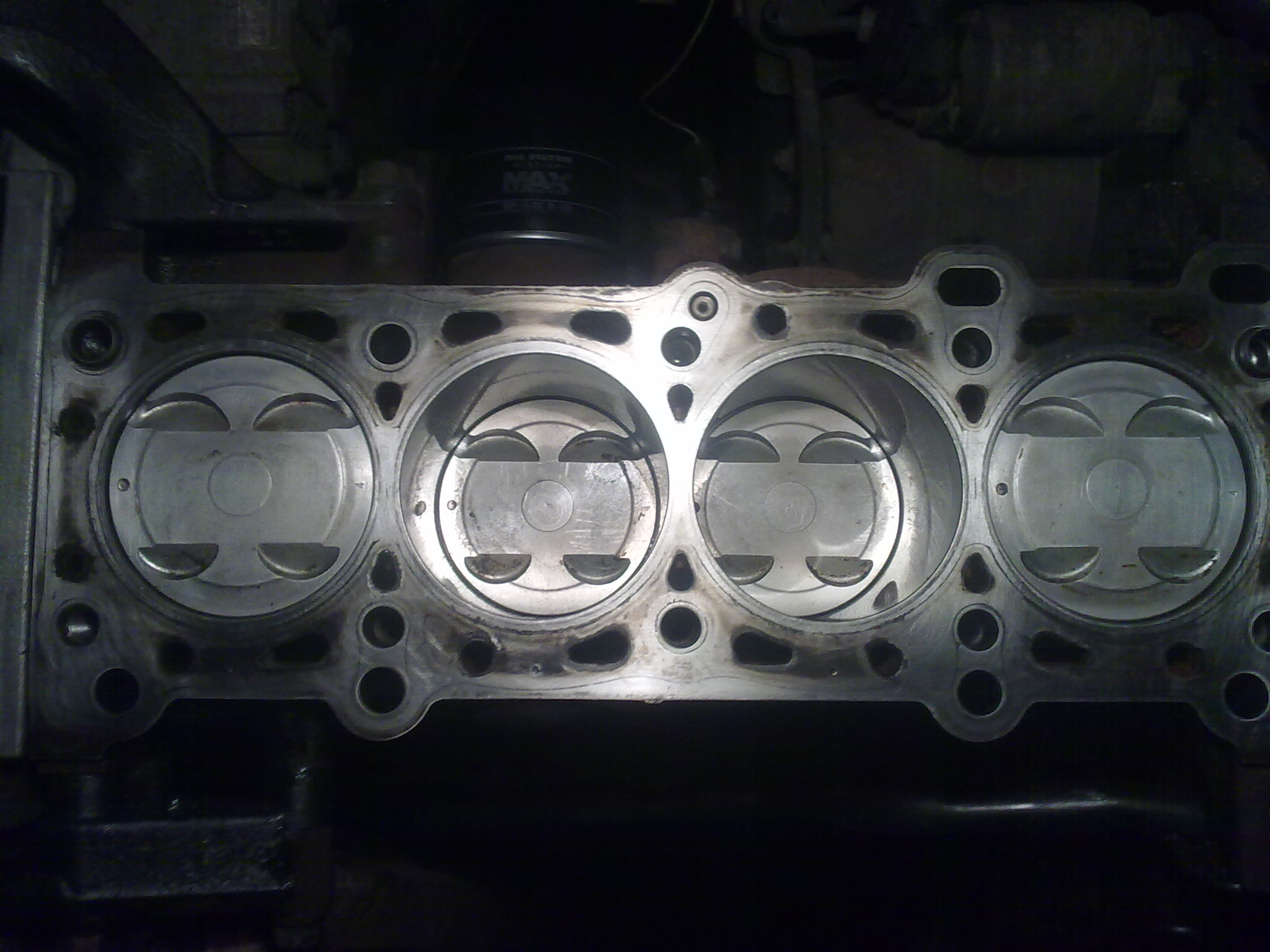

Jeśli chodzi o blok to nie wyglądał najgorzej, pomijając to, że był zalany olejem, natomiast same gładzie cylindrów były ok. Co do tłoków to był zauważalny luz w cylindrze, kiedy poruszało się je palcami.

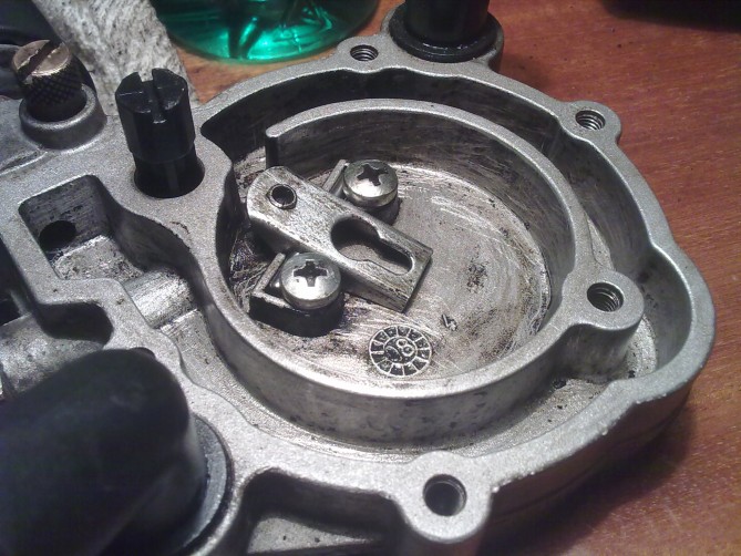

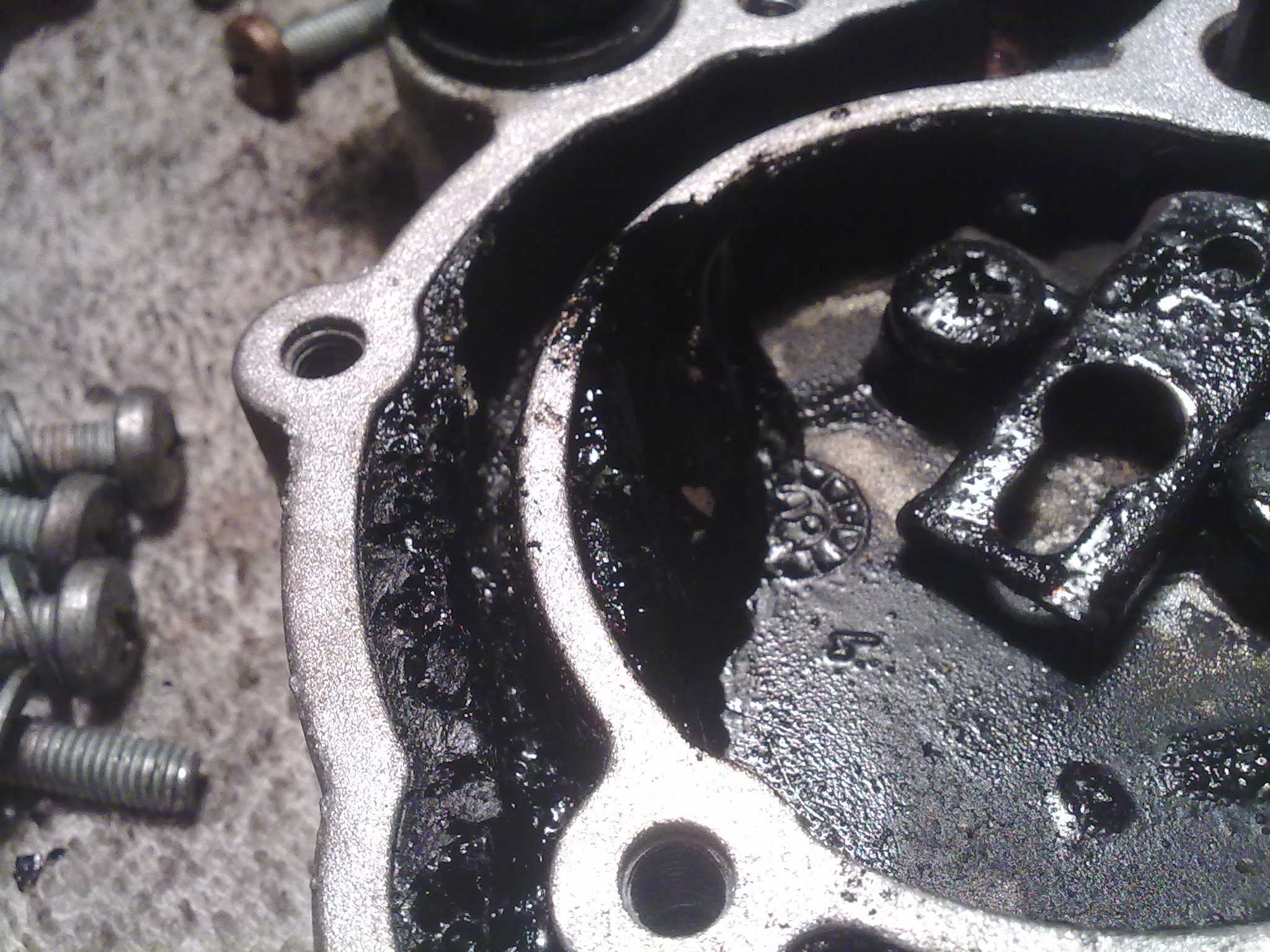

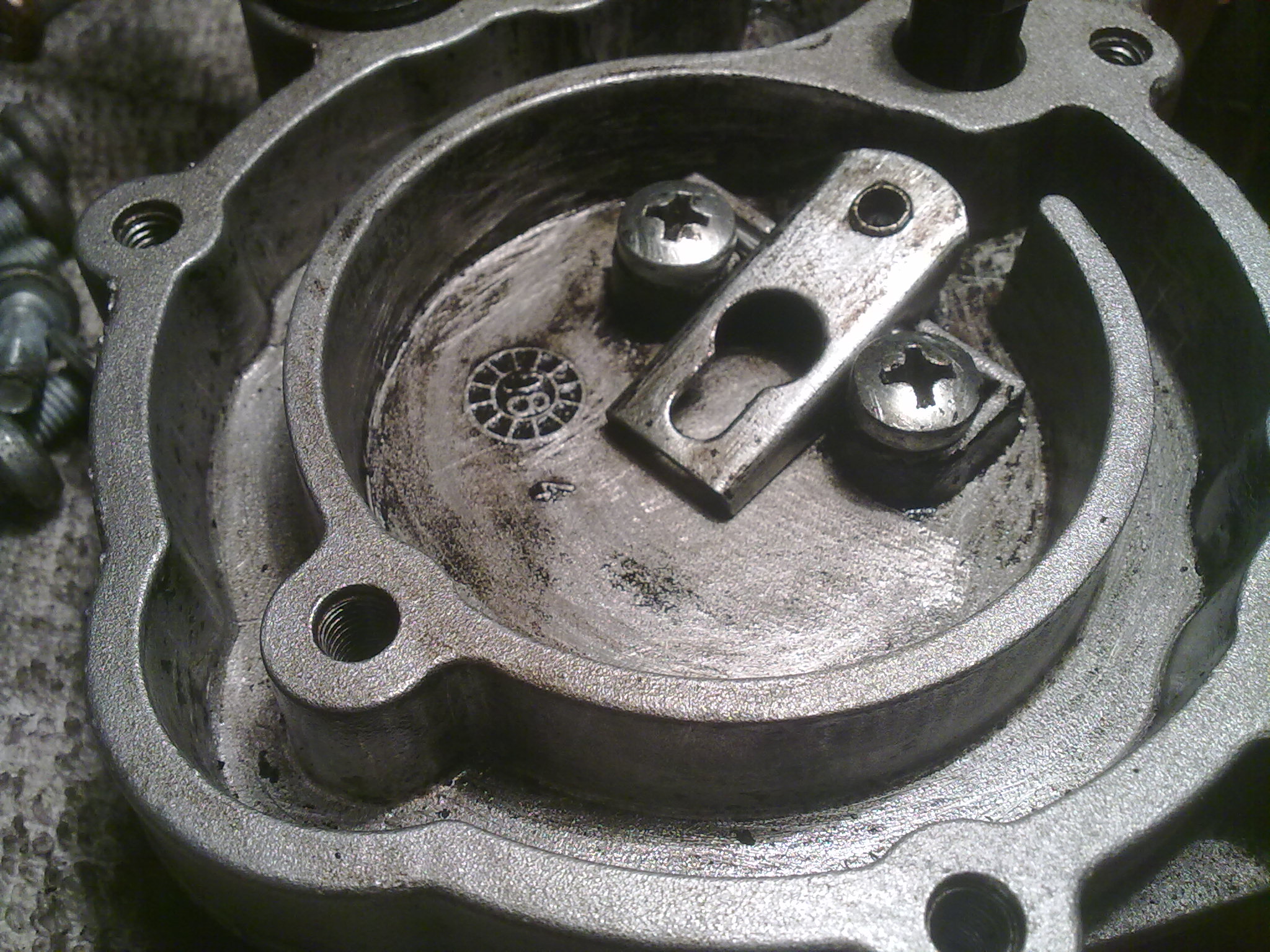

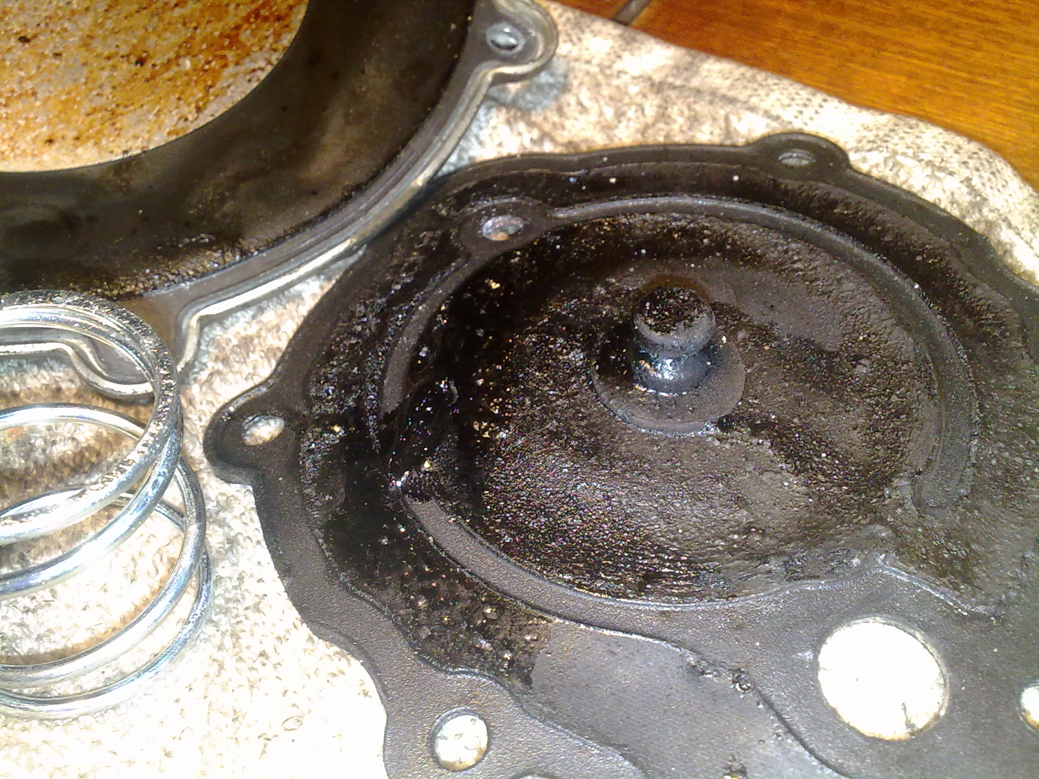

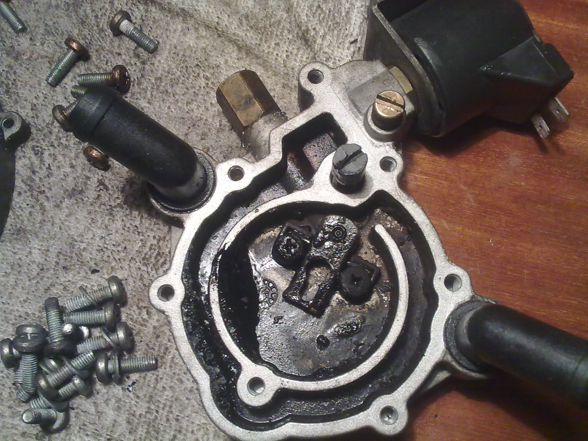

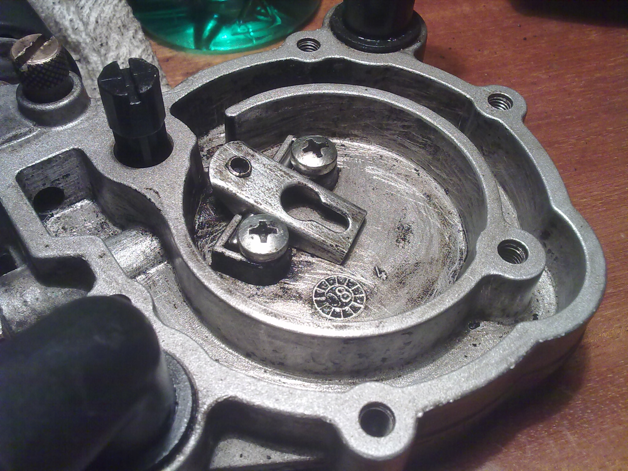

Rykoszetem dostało się również parownikowi, oto co było w środku :) Wszystko zostało wyskrobane i wymyte, łatwo schodzi pod denaturatem lub acetonem.

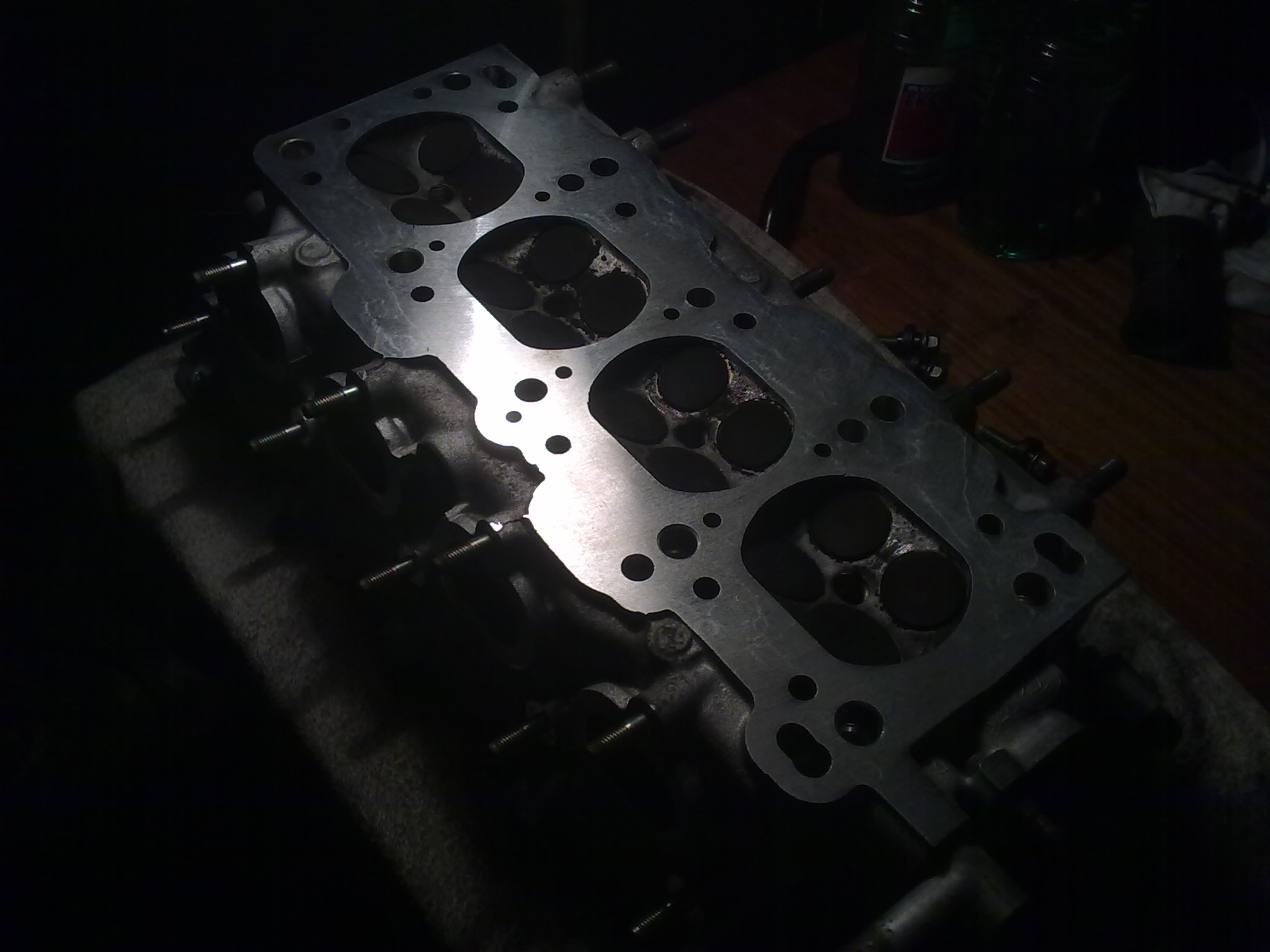

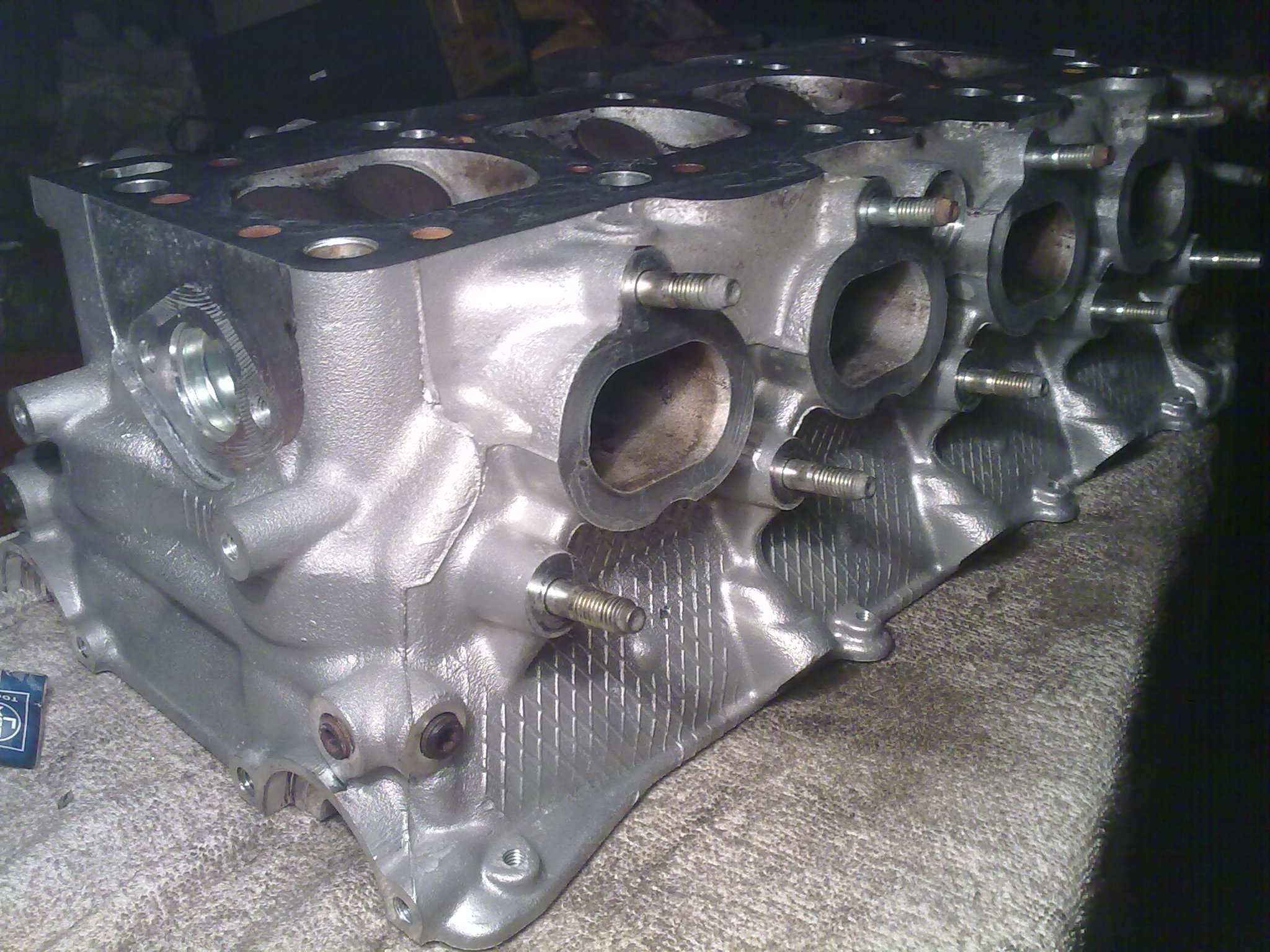

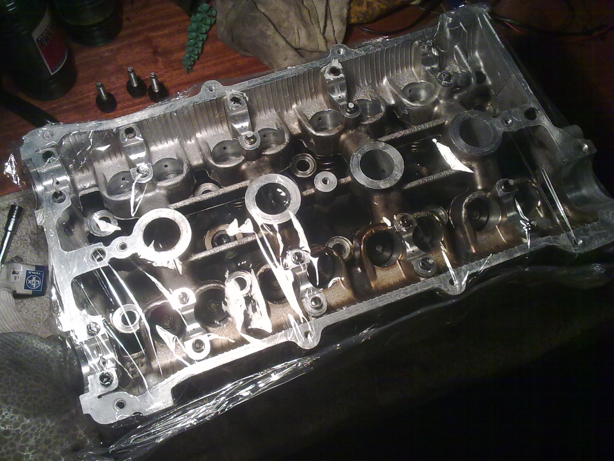

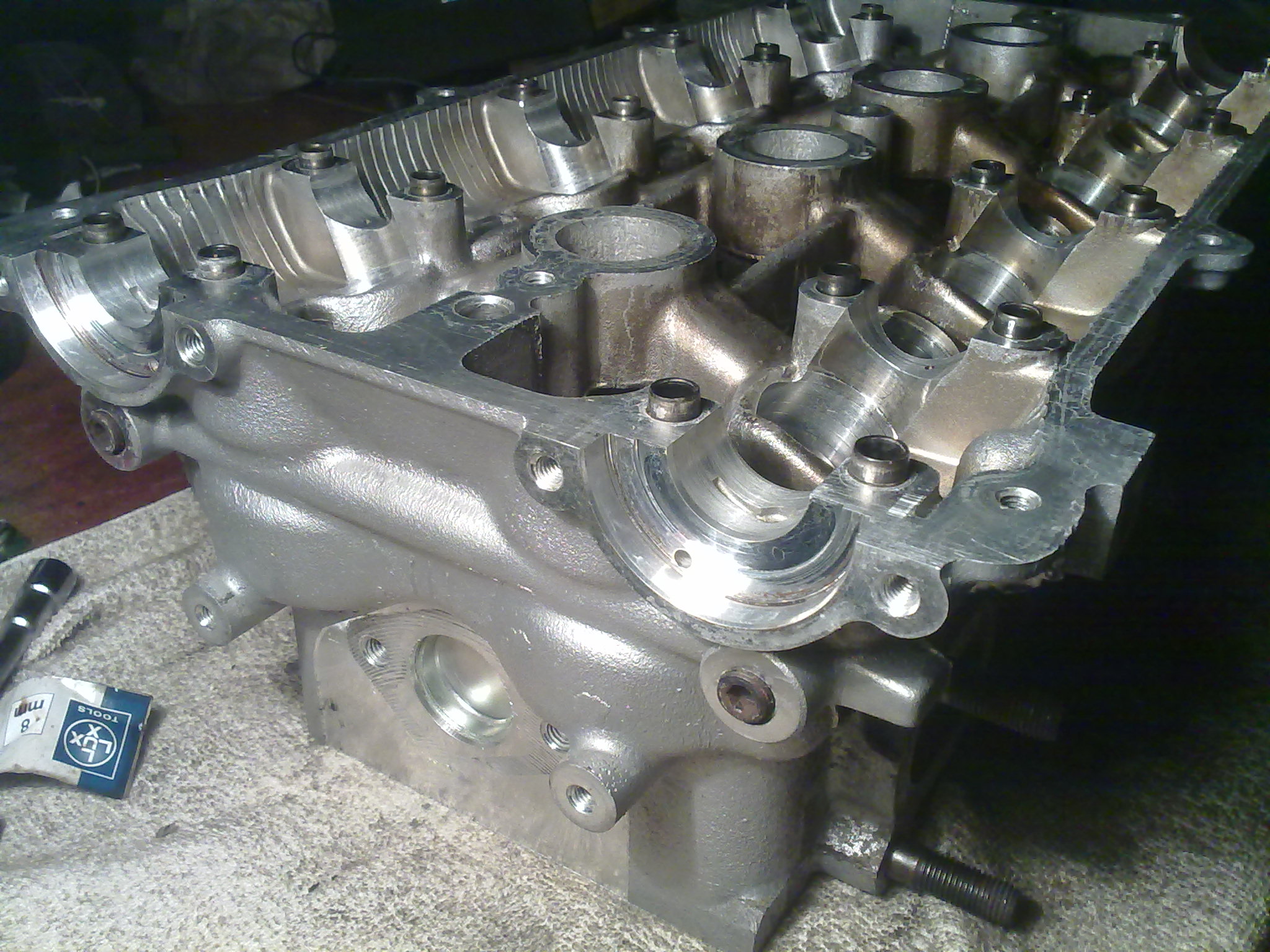

A to głowica po szlifowaniu i myciu. Zawory i gniazda nie były robione.

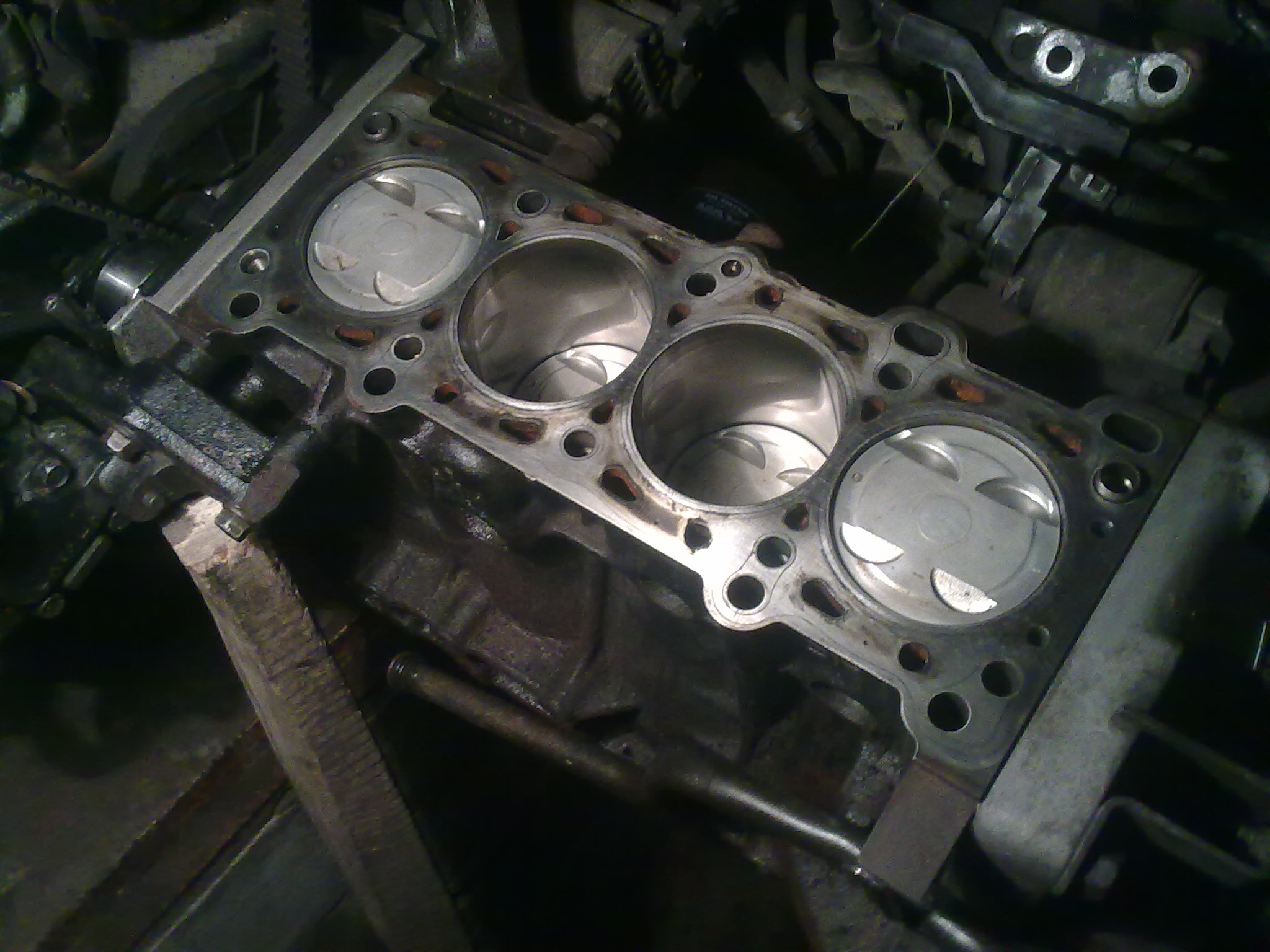

Blok i tłoki po umyciu, niestety nie uchwyciłem najważniejszego, czyli wymiany pierścieni, ale muszę przyznać, że to była najbardziej precyzyjna operacja jaką robiłem w życiu ;) trzeba bardzo uważnie zakładać pierścienie, nie trudno doprowadzić do pęknięcia, bo są kruche.

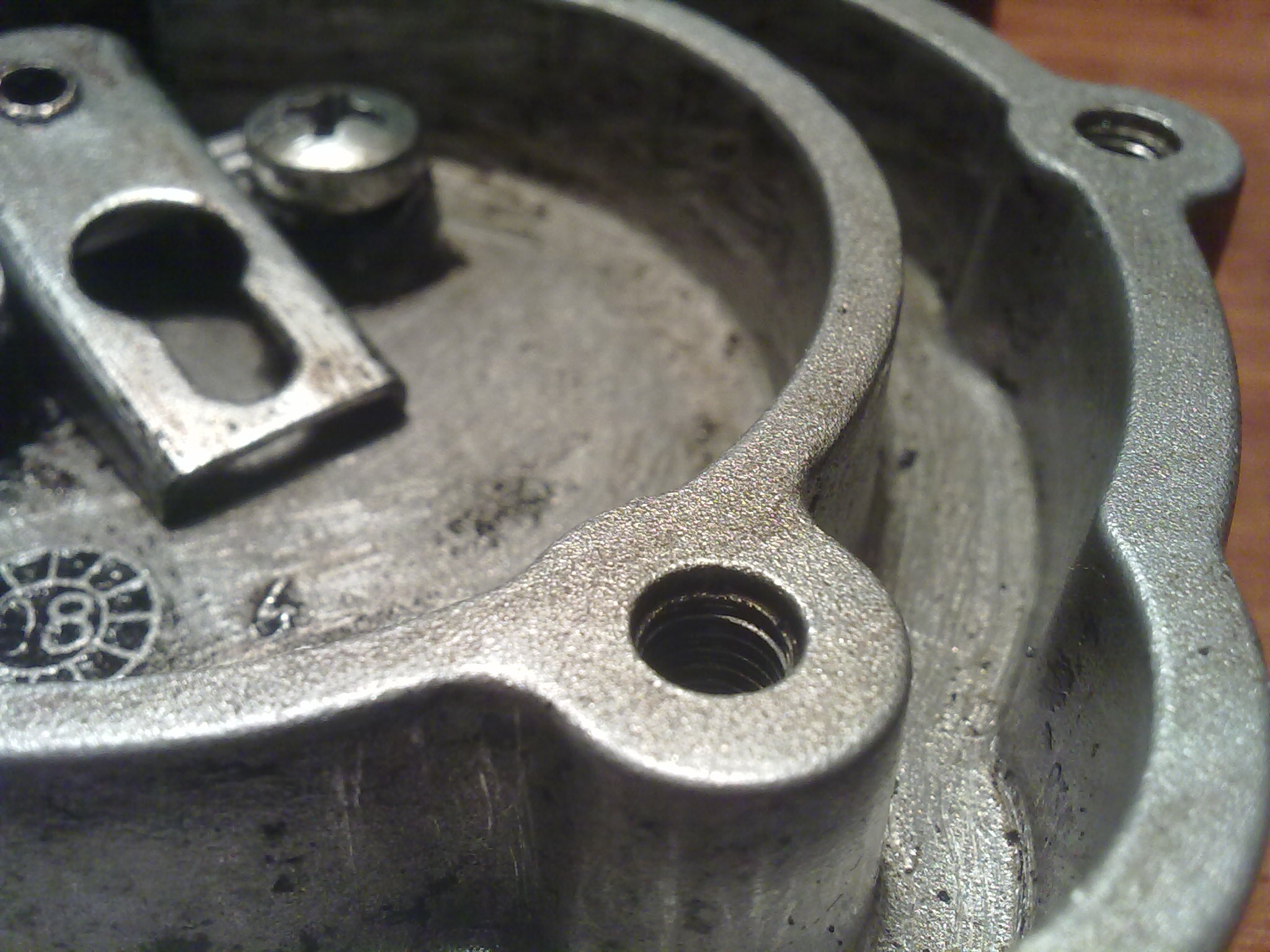

I parownik po oczyszczeniu wyglądał tak. Wszystkie elementy ruchome w końcu były ruchome ;)

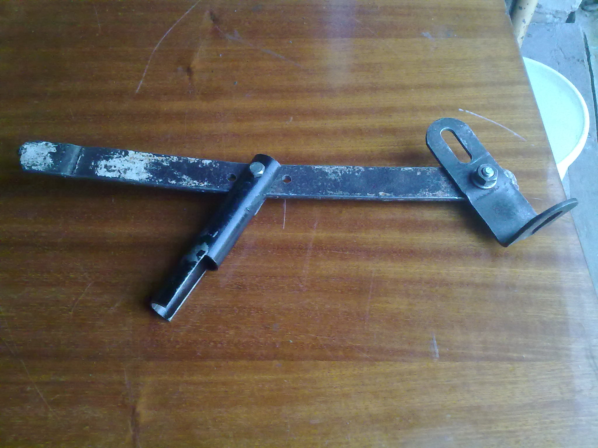

Zostało składanie głowicy, ale przedtem Madzia dostała nowe uszczelniacze zaworowe. Sprężyny ściskane były przyrządem własnej roboty (zdjęcie poniżej), najtrudniejsze było zakładanie zameczków, ale ostatecznie się udało. Założone zostały także nowe uszczelniacze wałków rozrządu.
Wszystko zostało złożone na częściach raczej zalecanych do Mazdy, niepewne są jedynie uszczelniacze wałków Corteco, ale czas pokaże czy będą przepuszczać.

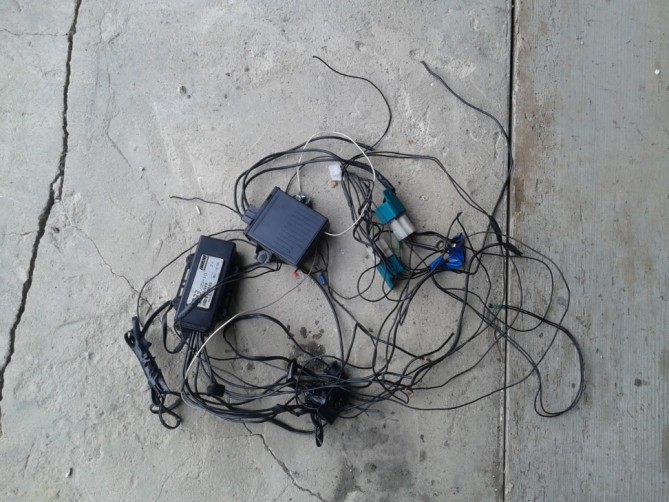

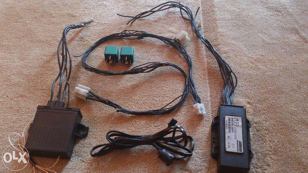

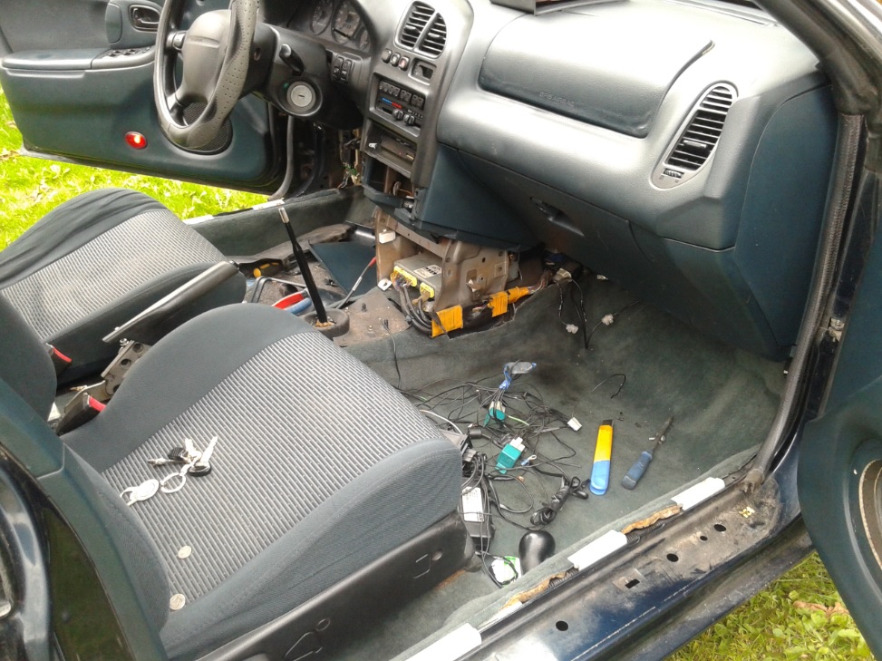

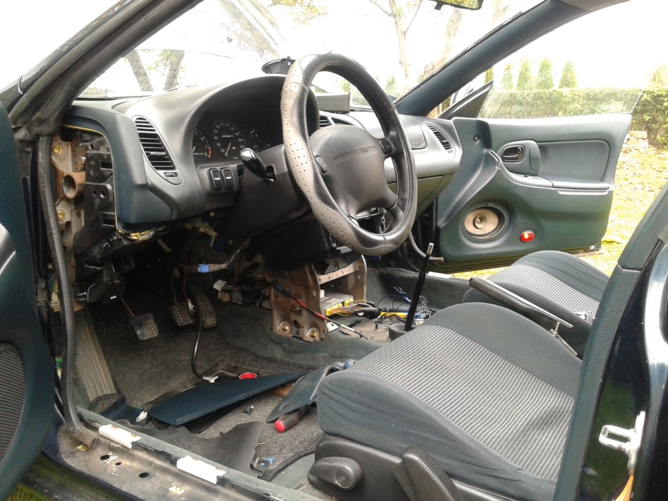

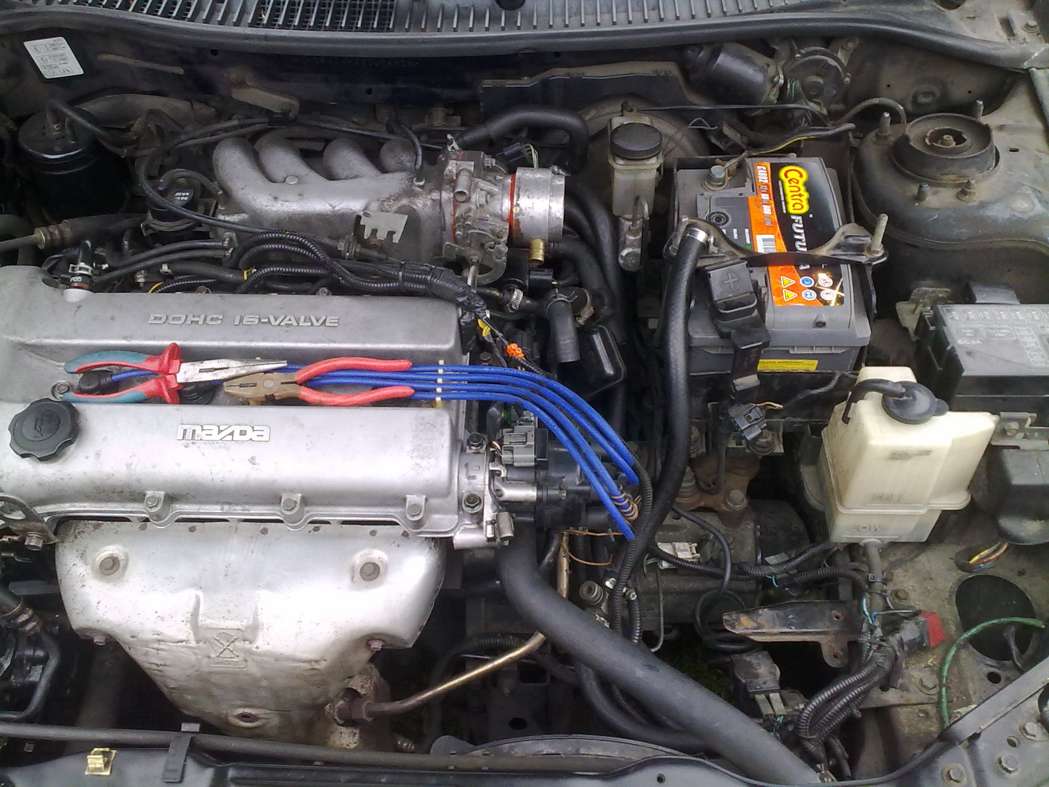

W końcu przyszedł czas na usunięcie uprzykrzającego życie Immobilisera. Demontaż łatwy i przyjemny. W jego miejsce poszedł pstryczek do kasowania błędów ECU (wpięty w obwód stałego zasilania pamięci). Foto poniżej :)
