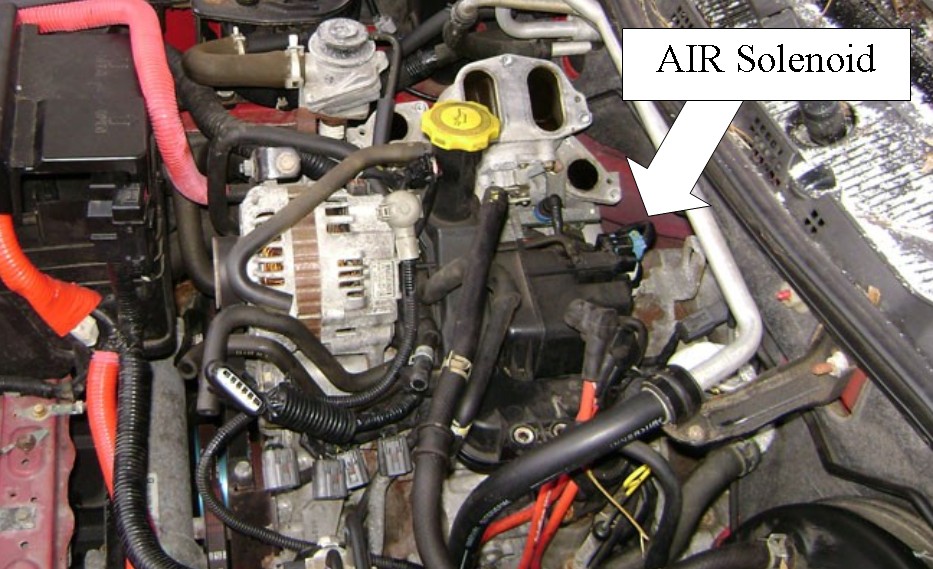

rZi napisał(a):P2259 Secondary air incection system control B circuit low .
Brak napięcia, połączenia lub zwarcie na elektrozaworze sterującym pompą powietrza (pompa pompuje powietrze do wydechu, żeby dopalić spaliny). Sprawdź wiązkę, zobacz, czy elektrozawór reaguje na podanie napięcia, przełączając kanały przez które leci powietrze (pod napięciem przez króćce po przeciwnej stronie wtyczki, bez napięcia pomiędzy tym pod wtyczką i prostopadłym), spróbuj go podmienić. Elektrozawór jest sterowany pinem 1O w ECU. Jeśli przy działającej pompie jest tam napięcie poniżej 5.8 V, to jest zgłaszany ten błąd.
