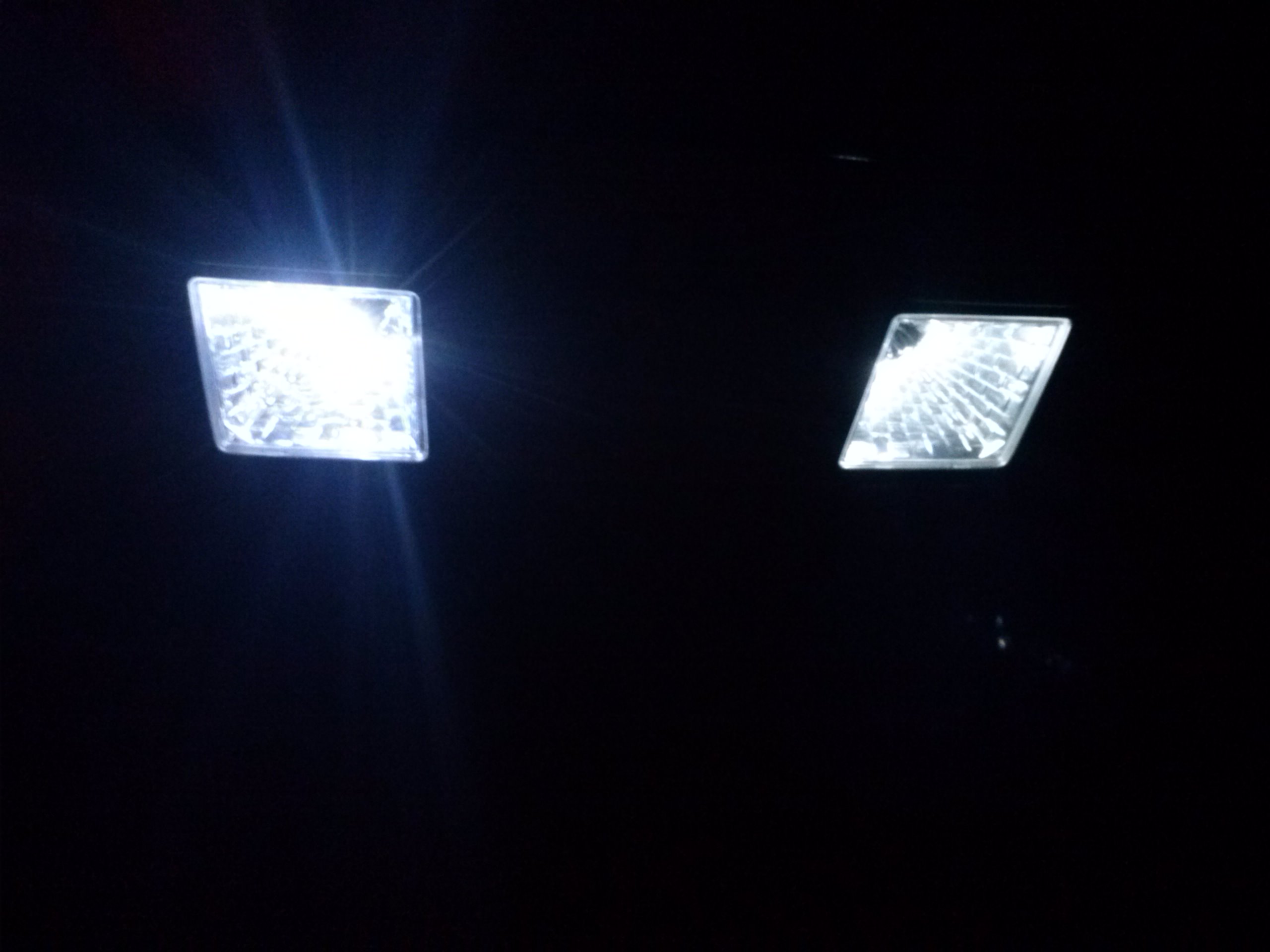

Postprzez maslo997 » 11 sty 2014, 01:43
WITAM
mam taki problem ze
wymienilem zarowki w srodku w podsufitcena ledowe najtansze jakie znalazlem koszt 95 euro centow za 1 szt
i od strony pasazera swieci mocniej tzn daje inne swiatlo tak jakby bardziej niebieskie niz ta od strony kierowcy to jest przod
z tylu jest odwrotnie od strony kierowcy takie bardziej niebieskie
natomiast podswietlenie tablic rej jest tak jak z przodu prawe bardziej niebieski
zamienialem juz ledy i dalej tak samo ledy sa w porzadku
ktos wie o co chodzi i moze mial to samo
chcialem kupic drozsze ledy takie 20 SMD ale jak to bedzie tak do <dupa> to wroce do zarowek na ktorych tez jest roznica tyle ze nie tak widoczna

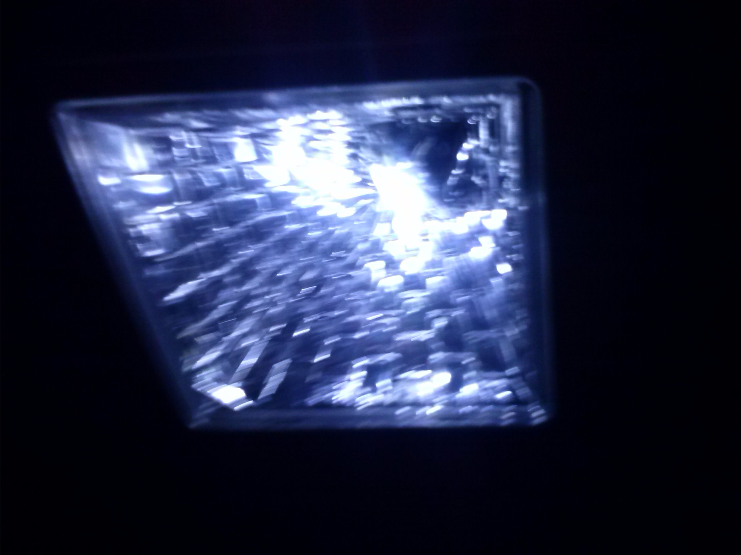

Dopisano 11 sty 2014, 02:14:
tak to wyglada ma ktos moze te 20 smd lepjej to wyglada czy podobnie
tak to wyglada a ma ktos moze te z 20 smd jest lepszy efekt czy tez jak te

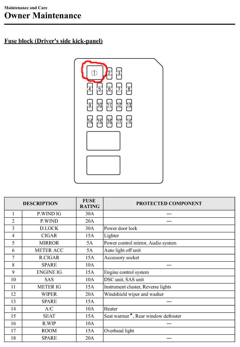

Postprzez cxax » 26 lut 2014, 19:07
Przeczytałem cały temat ale nie znalazłem satysfakcjonującej odpowiedzi na moje pytania.
Rysunek nr 1 przedstawia skrzynkę bezpieczników w kabinie kierowcy. Brakuje mi bezpiecznika nr 1. Czy ktoś może mi pokazać jak on wygląda? Nie mam pojęcia co kupić.
Kolejne pytanie dotyczy skrzynki bezpieczników w komorze silnika. Numerami oznaczyłem brakujące elementy.
1, 2 i 3: czy te przekaźniki są mi potrzebne? Zauważyłem w jednym z wcześniejszych postów (strona 8, użytkownik Czak), że nie tylko u mnie ich brakuje. Podobnie wyglądają skrzynki sprzedawane na allegro (link na dole). Jeżeli powinienem mieć te przekaźniki, to jakie to są konkretnie (nazwa, symbol itp)?
4: TCM – z tego co wyczytałem to dotyczy automatycznej skrzyni biegów, tak?
5: podgrzewanie foteli, tak?
