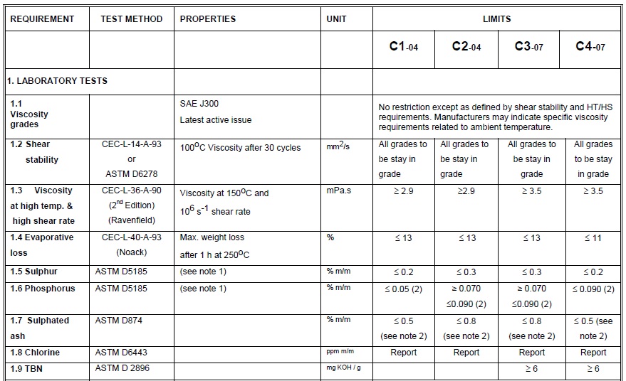

Postprzez adamoz » 29 lis 2013, 10:36
Dla mnie sprawa nie jest oczywista. Jeśli na silniku RF7J jest nalepka informująca o wymogu lania oleju z normą ACEA C1 to czy można zalać nowy olej mazdy (MAZDA ORIGINAL OIL ULTRA DPF) który ma normę C2? Poszukałem i różnica między C1 i C2 nie jest duża ale jednak jest i to na korzyść C1 (zawiera mniej SAPS: Sulphated Ash, Phosphorus, Sulphur ). Poniżej lektura dla zainteresowanych:
http://www.acea.be/images/uploads/pub/0 ... and_HD.pdf
Czy Mazda strzeliłaby sobie w stopę zaprzestając produkcji oleju w specyfikacji C1?
Czy rzeczywiście można zastosować C2 do tego silnika?

Postprzez smile » 29 lis 2013, 20:56
C1 był dopasowany do filtrów DPF "pierwszej generacji" ( mniejsze pory wkładu filtra, większa podatność na przytykanie, inne procesy samooczyszczania ) oraz silników z paskiem rozrządu ( RF7J ). Olej C2 za to lepiej smaruję łańcuchy rozrządu w R2 ( był z tym problem... ) i nie wpływa na zwiększone zapychanie DPF-u, bo ten już nie jest tak podatny na to. Stosować można oba zamiennie, tzn. Mazda Corpo. dopuszcza taką zamienność.
