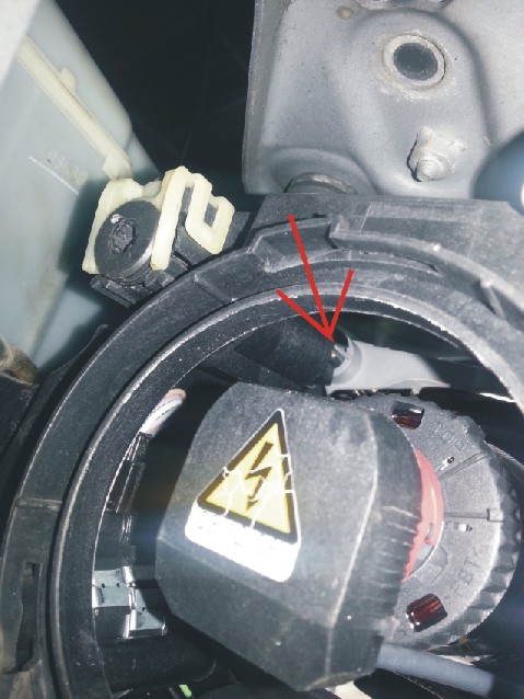

Postprzez artkub » 3 lis 2013, 21:28
mam pytanie odnośnie obudowy lampy soczewkowej a xenon – czy wymiarami są takie same?
Chcę przełożyć śruby regulacji.

Postprzez wujek116 » 3 lis 2013, 22:21
Rozbierałem swoją zwykła lampe i kolegi z xenonem i moim zdaniem są takie same . śmiało przekładaj .

Postprzez artkub » 3 lis 2013, 23:06
A czy orientujesz się jak wyciągnąć śrubę od tej regulacji?
Może da jakość radę bez rozklejania, kupię angielską a włożę w moją.
