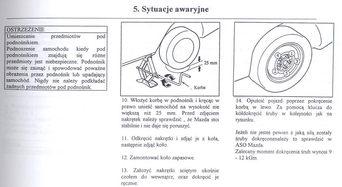

EDIT
Nawet instrukcja obsługi to przeiwdziała., strona 5-25
Napisali:
Edit 2: właściwie nic nie napisali, dopiero doczytałem że te 25, to nie cm. a mm. i dotyczą podnoszenia koła od podłoża haha <lol> <lol>
