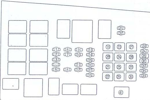

Jak są włączane spryskiwacze reflektorów w polifcie?
W przed miałem na guzik na desce a tutaj nie mam.
Podobno trzeba nacisnąć spryskiwacza manetkę dwa razy to wtedy leci.
Bo nie działa u mnie tak, ale jeszcze nie wiem jaki jest bezpiecznik (oraz gdzie się znajduje) może ktoś wyciągnął w celu oszczędności płynu :)

Postprzez matthies » 31 sie 2013, 07:36
z tego co ja wiem, to nie to, że dwa razy, tylko co któreś pryśnięcie na szybę, nie wiem czy nie co trzecie.

matthies napisał(a):nie wiem czy nie co trzecie
<ok> też tak słyszałem

Postprzez mnieteczek » 31 sie 2013, 08:25
Spryskiwacze działają co piąte spryskanie szyby ,jezeli chcemy spryskac reflektory wystarczy dwa razy pociągnąć spryskiwanie.Bezpiecznik jest w skrzynce w komorze silnika(będę w aucie to ci powiem który).

Postprzez dobrzyn22 » 31 sie 2013, 08:31
za spryskiwacze reflektorów odpowiada bezpiecznik nr.38

Postprzez Barteq0014 » 31 sie 2013, 19:33
dobrzyn22 napisał(a):za spryskiwacze reflektorów odpowiada bezpiecznik nr.38
mnieteczek napisał(a):Spryskiwacze działają co piąte spryskanie szyby ,jezeli chcemy spryskac reflektory wystarczy dwa razy pociągnąć spryskiwanie.Bezpiecznik jest w skrzynce w komorze silnika(będę w aucie to ci powiem który).
Dzięki wam bardzo za pomoc <spoko> , muszę sprawdzić bezpiecznik jeszcze bo nie działa mi nawet co piąte
spryskanie i dźwigienką.
