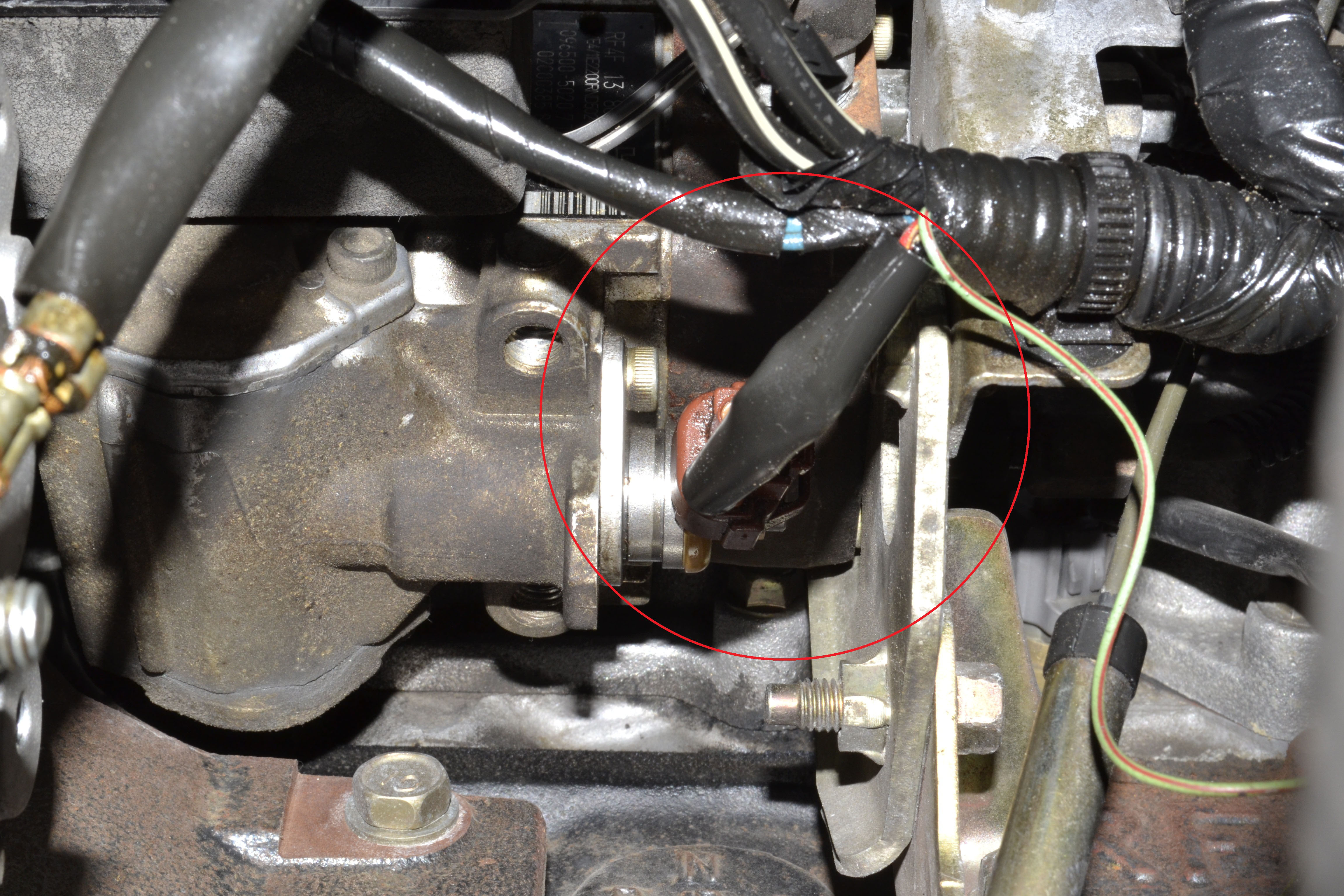

Okazało się, że cieknący TCV uszkodził sterownik silnika [ komputer] . Sprawdzałem ten czujnik i było na nim trochę ropy . Mechanik wyjaśnił , że w czasie pracy nagrzewa się i po przewodach "sika" do tego kompa, jednak on działa . I dodał, że co niektórzy podczepiają szmatkę , aby po niej zciekało z czujnika . Zastanawiam się nad wymianą tego czujnika – koszt w serwisie ok. 900 [ 750 na allegro], ewentualnie zamiennik ok 450, ale też muszę zmienić rozrząd [ ok 700 + wymiana] . Zrobiłem już tylne zawieszenie [ nowe amortyzatory, osłonki , odbojniki ]. kpl. przednich i tylnych klocków i tarcz, nowe opony ... A i już mocno rudy wyhodzi w progach i nadkolach . A i jeszcze chłodnica klimatyzacji do wymiany... Nie ma co , okazjonalnie kupiona była
Zawór przyspieszenia kąta wtrysku paliwa (TCV)
Witam. Wkurzyłem się i zapakowałem auto na lawete i zawiozłem auto do serwisu mazdy w szczecinie [ na ul. madalińskiego ], Chłopaki wydali się bystre i zostawiłem im w celu stwierdzenia usterki , sam już miałem w planie wymianę pompy... Za usługę stwierdzenia usterki zawołali 150 zł, po 2 dniach, czyli dziś zadzwonili , że to sterownik i naprawa będzie kosztowała 900 zł [ 500 komputer z immobilazerem +400 naprawa ]
Zastanawiam się czy nie podczepić tej szmatki i wystawić z okazyjną ceną...

fakt, dziś byłem zapytać o koszt wymiany z częściami i strzelił mi cenę ok, 2100 może ciut mniej, ale tyle kosztuje w Mazdzie 6 , w sumie tyle samo pracy i te same częsci – tak rzekli . Więc raczej nie kalkuluje się co do wartości auta wymiana w serwisie . Wymiana TCV 1000 zł, czy razem kompletna naprawa ok. 4 tys zł .... O ille sięnie okaże to pompa, no cóż , tak z starymi gratami bywa, choć ponoć niektóre nowsze jeszcze gorsze .Tu przynajmniej można na złom pociąć jak nie naprawiać

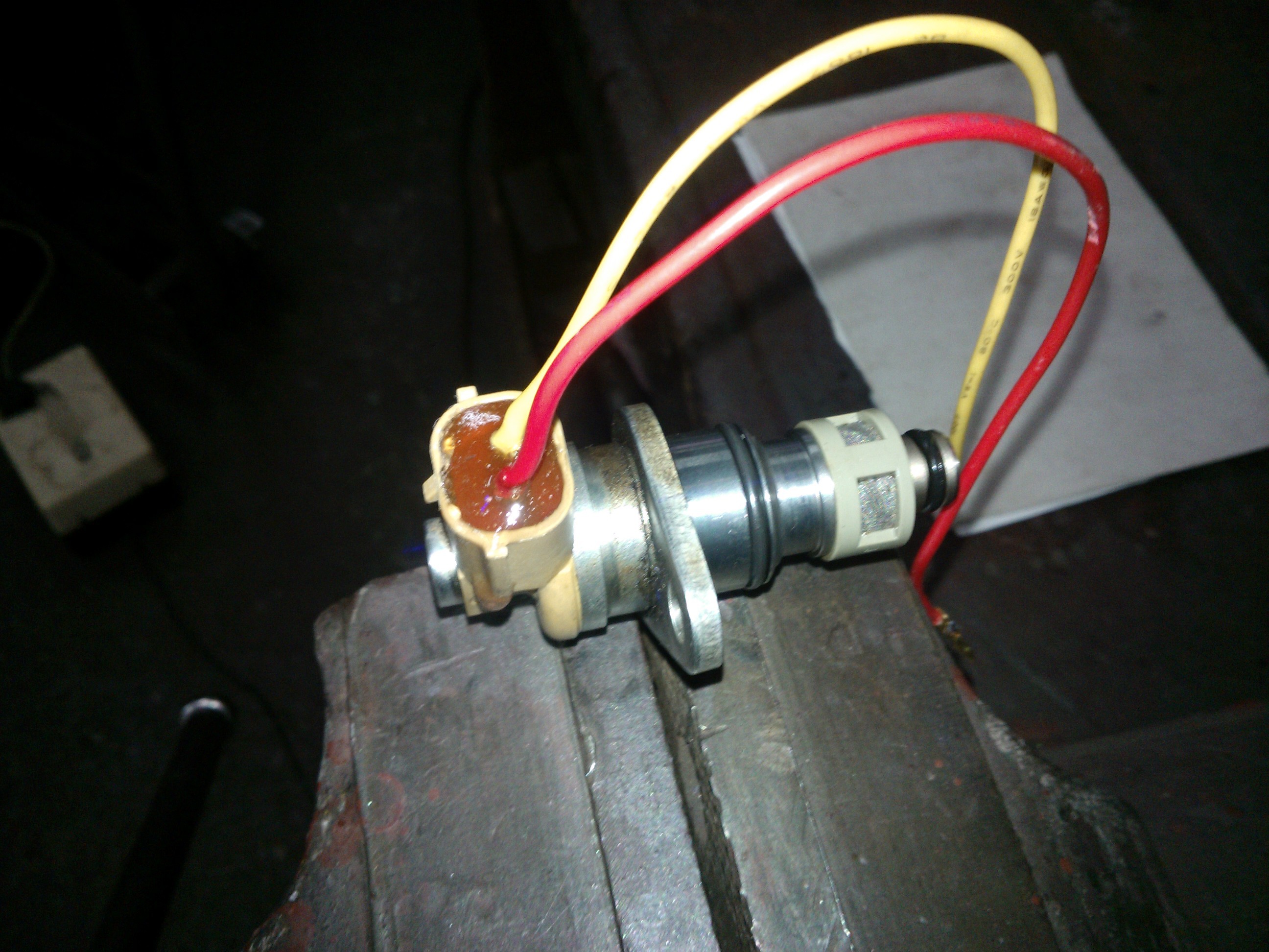

Witam. U mnie tez ostatnio zaczął ciec zawór TCV i postanowiłem od razu zadziałać i spróbować go uszczelnić. Samo odkręcenie zaworu zajęło mi około 1,5h. Uszczelnienie zrobiłem na zasadzie dolutowania dwóch kabelków do pręcików wystających w gnieździe i zalania całości żywicą poliestrową. Na końcu kabelków dolutowałem męskie wsuwki. Wtyczkę obciąłem i na końcach dolutowałem żeńskie wsuwki.
Po włożeniu zaworu i podłączeniu wsuwek odizolowałem je koszulkami termokurczliwymi. Mam nadzieje ze nie bedzie już ciekło a jesli tak do i ja będę musiał wymienić nieszczęsny zawór.

Gratuluje pomyslowosci. Ja tez kiedys kleilem. Wytrzymalo to ponad pol roku ale i tak znowu zaczelo cieknac. Ty jednak zrobiles to duzo lepiej niz ja wtedy wiec moze sukces bedzie dlugotrwaly
Ja ostatnio wymienilem na nowy w mojej 626. Silnik znowu jest suchy

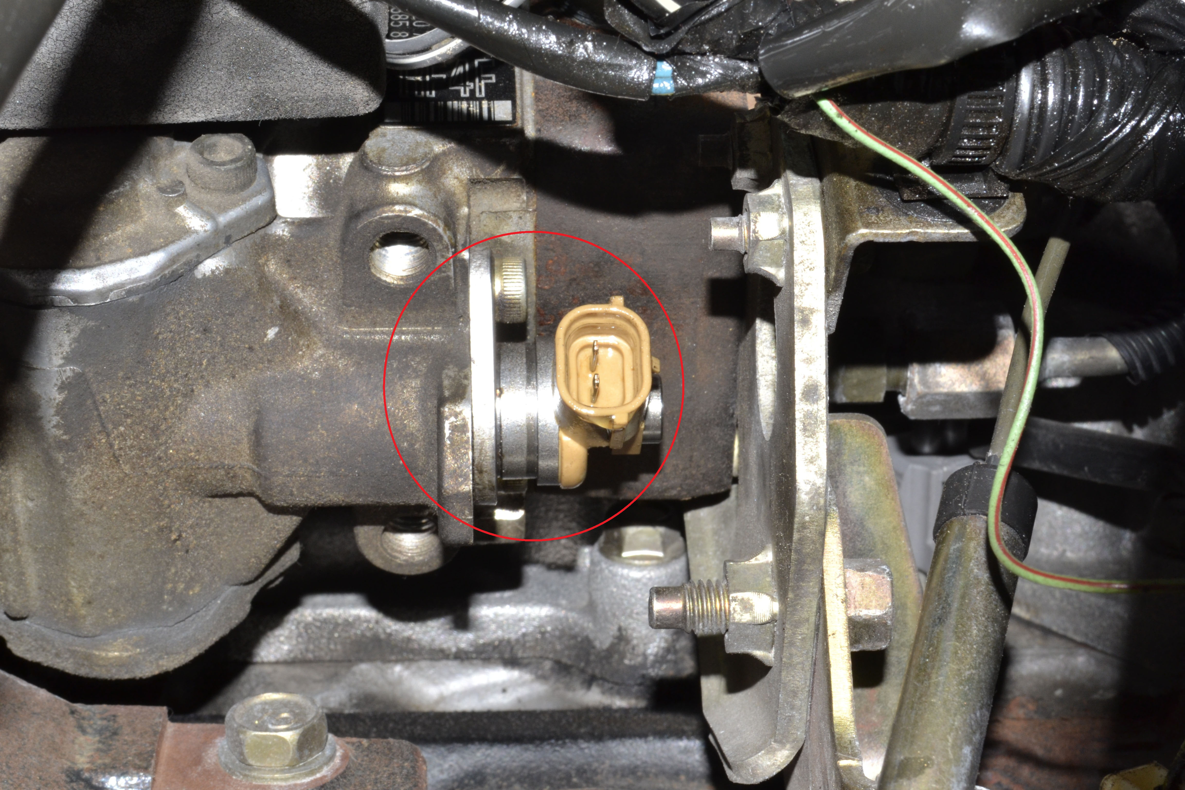

Mam problem z małym wyciekiem paliwa od spodu pompy, chyba jest to jakiś czujnik, bo dochodzi wtyczka z 2 przewodami, biały i czerwony kolor. Paliwo spływa po przewodach instalacji i spada na pompę klimatyzacji. Myślałem, że jest wyciek z klimy, bo jak wentylator pracuje to rozdmuchuje ropę na boki. Nie wiem, czy tam jest jakiś oring i czy samemu to wymieniać, bo na pewno paliwo spłynie i pompa się zapowietrza. Proszę o pomoc jeśli ktoś się orientuje co zrobić

wymień zawór TCV może być od opla.
Mam problem z małym wyciekiem paliwa od spodu pompy, dokładnie zawór TCV, bo dochodzi wtyczka z 2 przewodami, biały i czerwony kolor. Chodzi tu o Mazda Premacy 2001 2.0 Diesel, 101KM. Czy jedynym sposobem zlikwidowania wycieku jest wymiana zaworu (a z tego co wiem nie jest on tani), czy można go czymś uszczelnić ? Jeżeli byłaby taka możliwość to polećcie jakieś specyfiki. A może ktoś z was miał też taki przypadek. Z góry dziękuję za odpowiedź
Macho2001
Wymień na oplowski jest tańszy i nie będzie żadnego problemu.
Ja również od jakiegoś czasu zacząłem się borykać z cieknącym paliwem z pompy. Tak więc w najbliższym czasie czeka mnie klejenie bądź wymiana.
Objawy pojawiły się kilka tysięcy km temu (przy przebiegu około 160tys km). Auto jest trochę słabsze, mniej dynamiczne. Spadła prędkość maksymalna. Sądziłem że może wtryski dokonują swojego żywota. Po długich trasach jest problem z uruchomieniem silnika (pewnie przez zapowietrzanie pompy). Paliwo tak cieknie przez zawór że pod autem zostaje plama.
