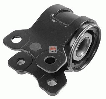

Przy przebiegu 82KK po raz pierwszy odezwała się tylna tuleja wahacza przedniego lewego.
Nie jest uwalona totalnie ale nie chcę słuchać puk, puk. Delikatnie się zaczęła rozwarstwiać w środku.
Znalazłem w dobrej cenie niedaleko mnie.
Dla zainteresowanych link do sklepu.
http://www.iparts.pl/czesc/tuleja-wahacza,mazda,3-bk-od-2003-10,2-0-150km,72-5062-17670-100572-0-35-3452601.html
Tak, wiem, niedługo może się sypnąć reszta zawieszenia ale nic nie trwa wiecznie. :P
Jutro wymiana.

Postprzez tomek-waw » 17 sie 2013, 20:57
marcin255 napisał(a):I jak po wymianie – cisza ?
Tak, w tym miejscu jest OK ale nie mogę zlokalizować innego stukania. Na nierównościach słychać delikatne pukanie a ręczne sprawdzenie przegubów i końcówek nic nie daje.
SzaLaS napisał(a):Jaki czas operacyjny.
45 minut zdjęcie i założenie.
Przy zdejmowaniu nie było ściągacza więc trzeba było użyć gumówki aby rozpołowić przegub.
